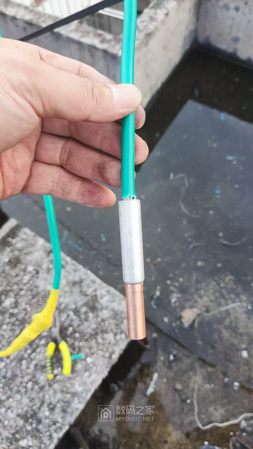

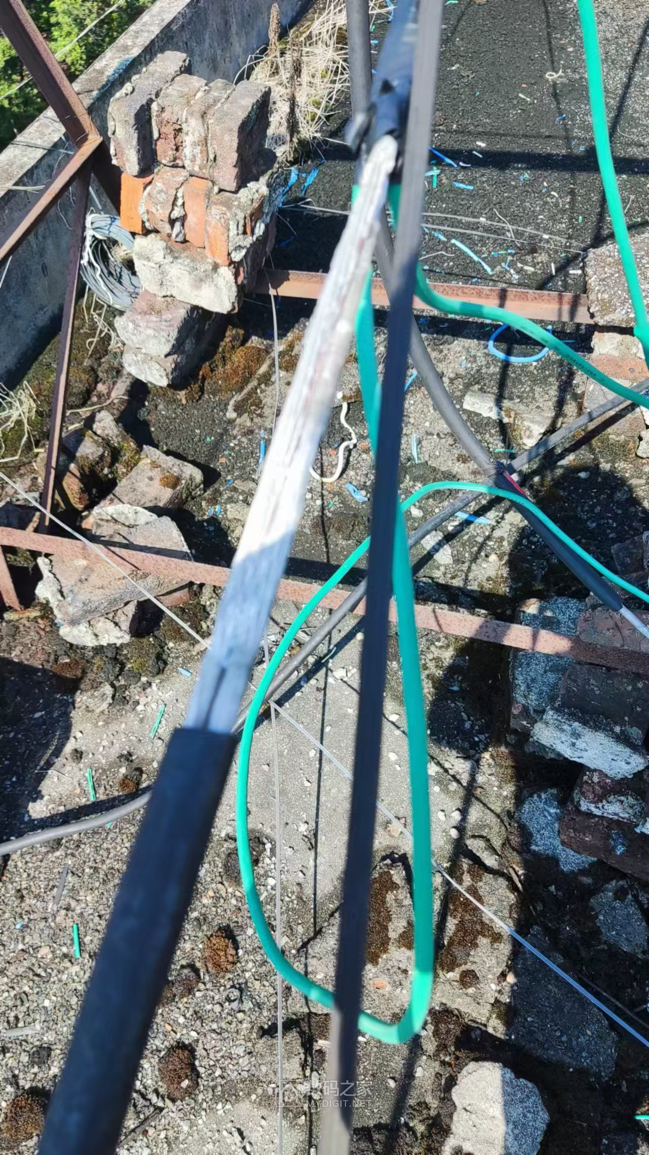

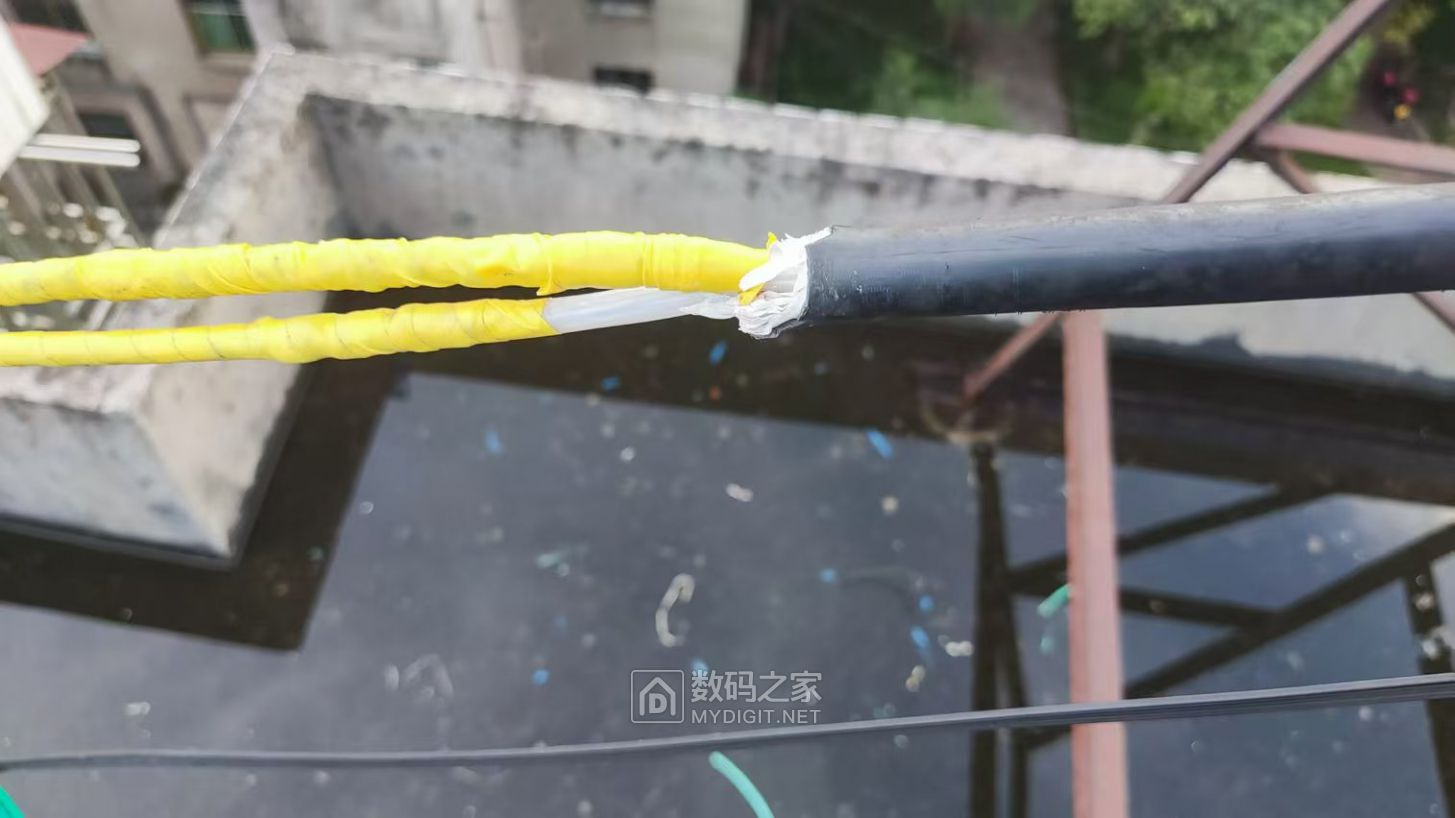

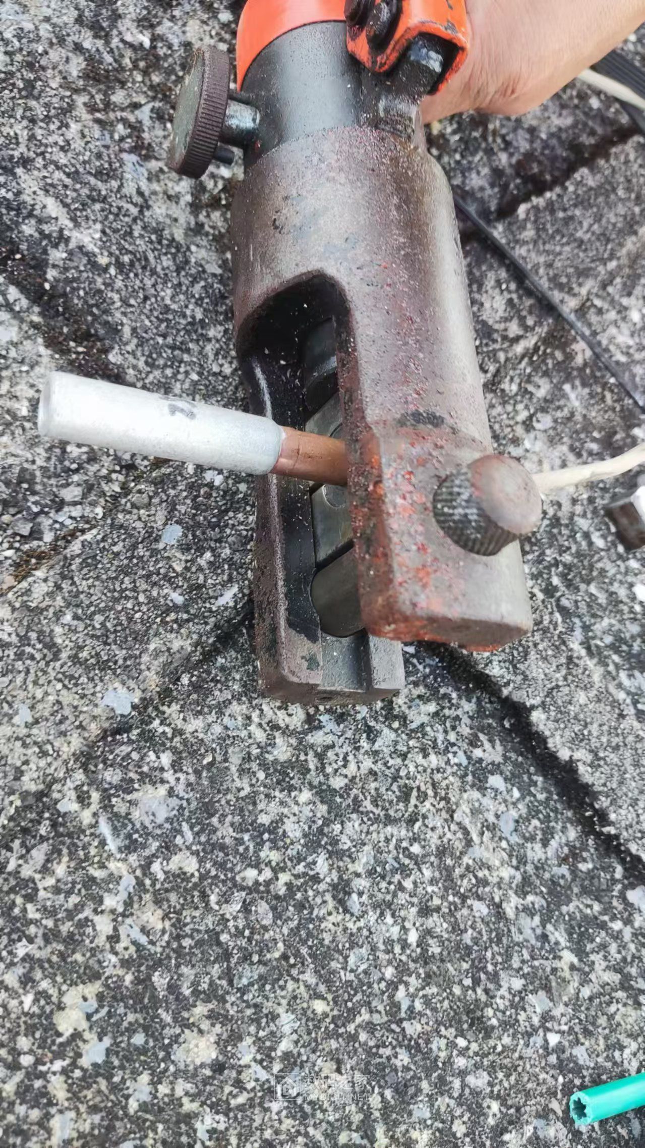

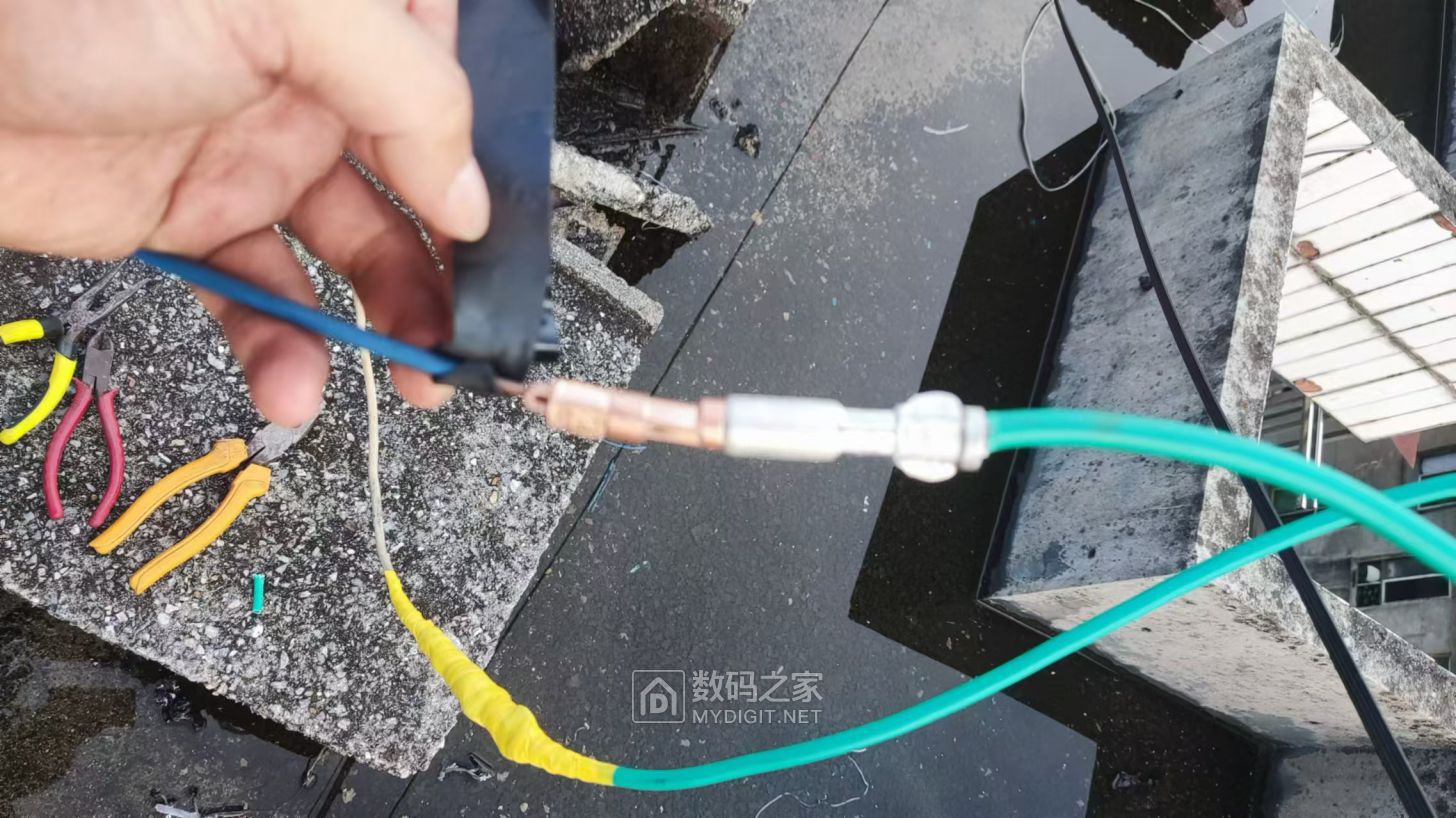

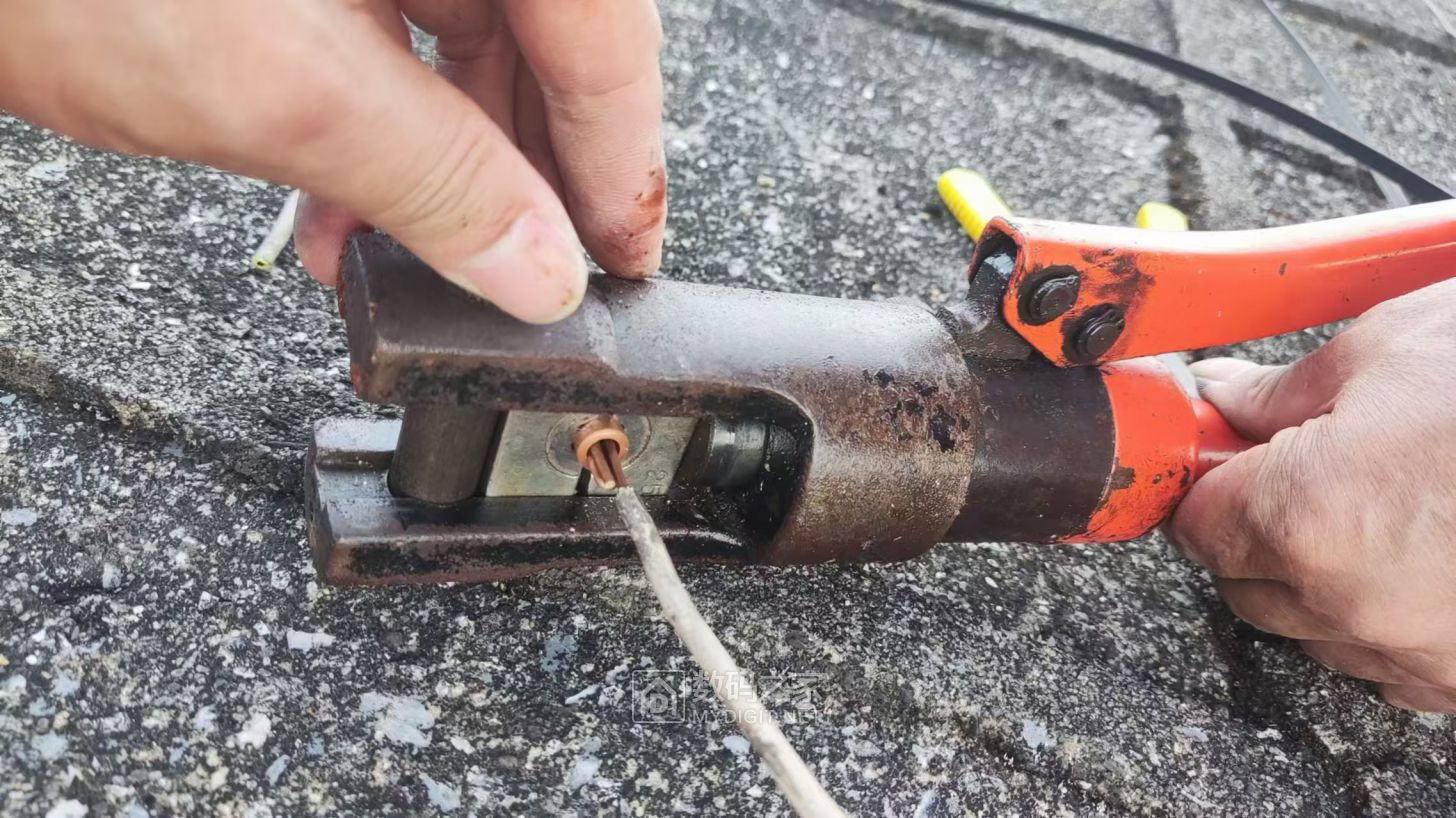

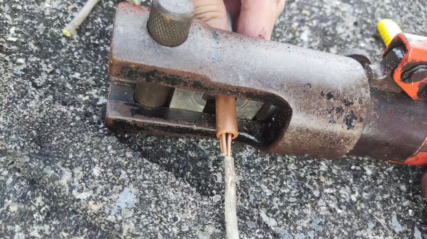

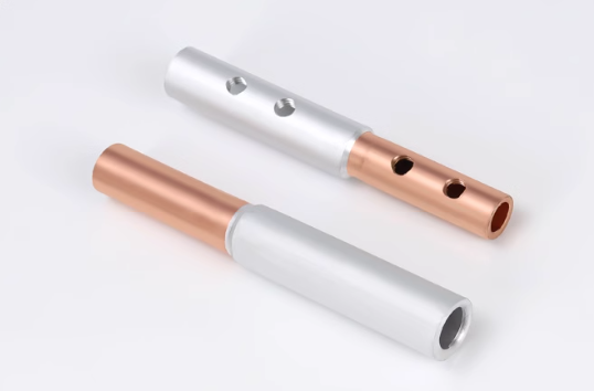

铝线上接铜线不要2年就氧化了,火线与零线基本靠一起了,还好没有短路

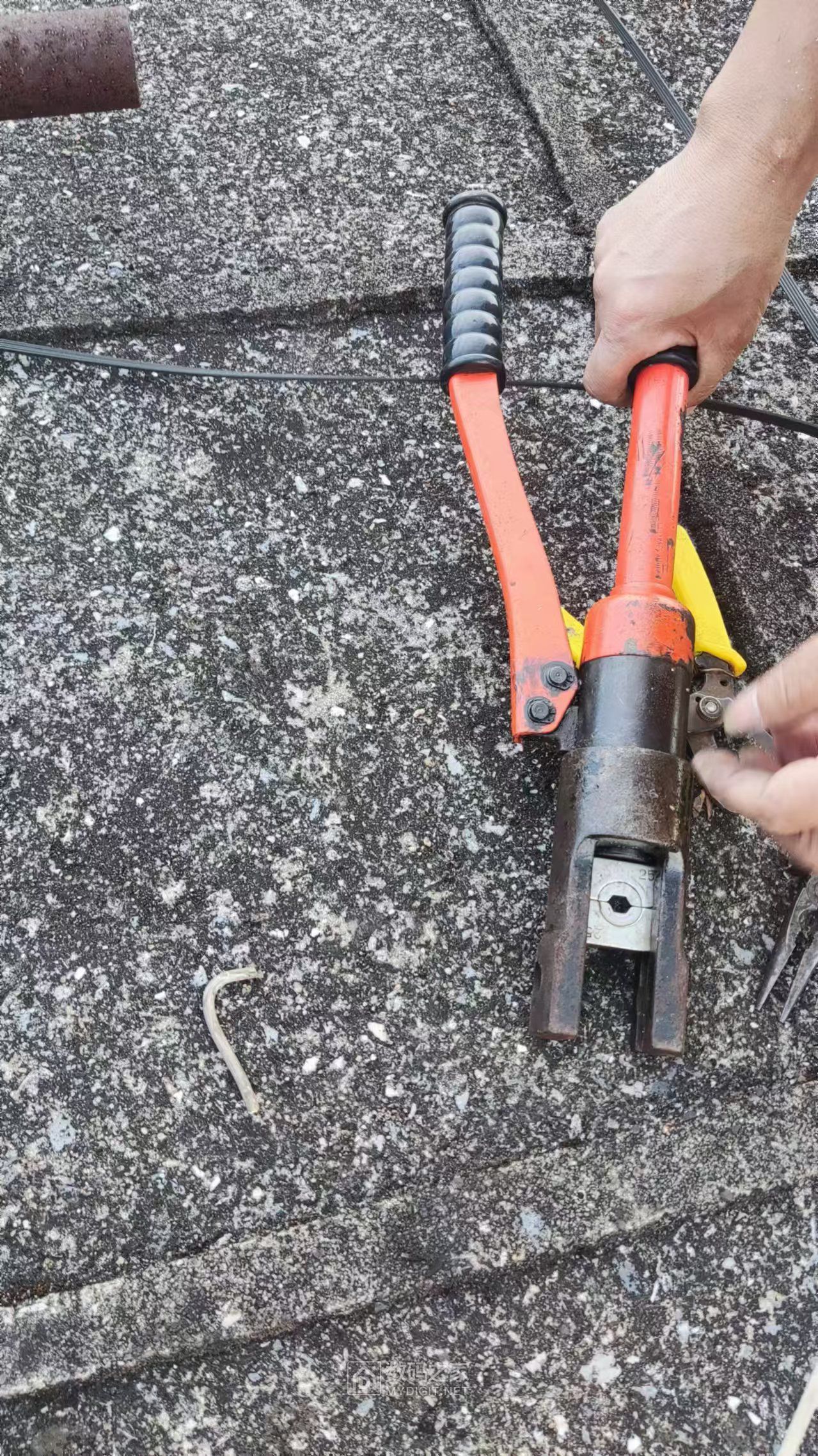

液压钳

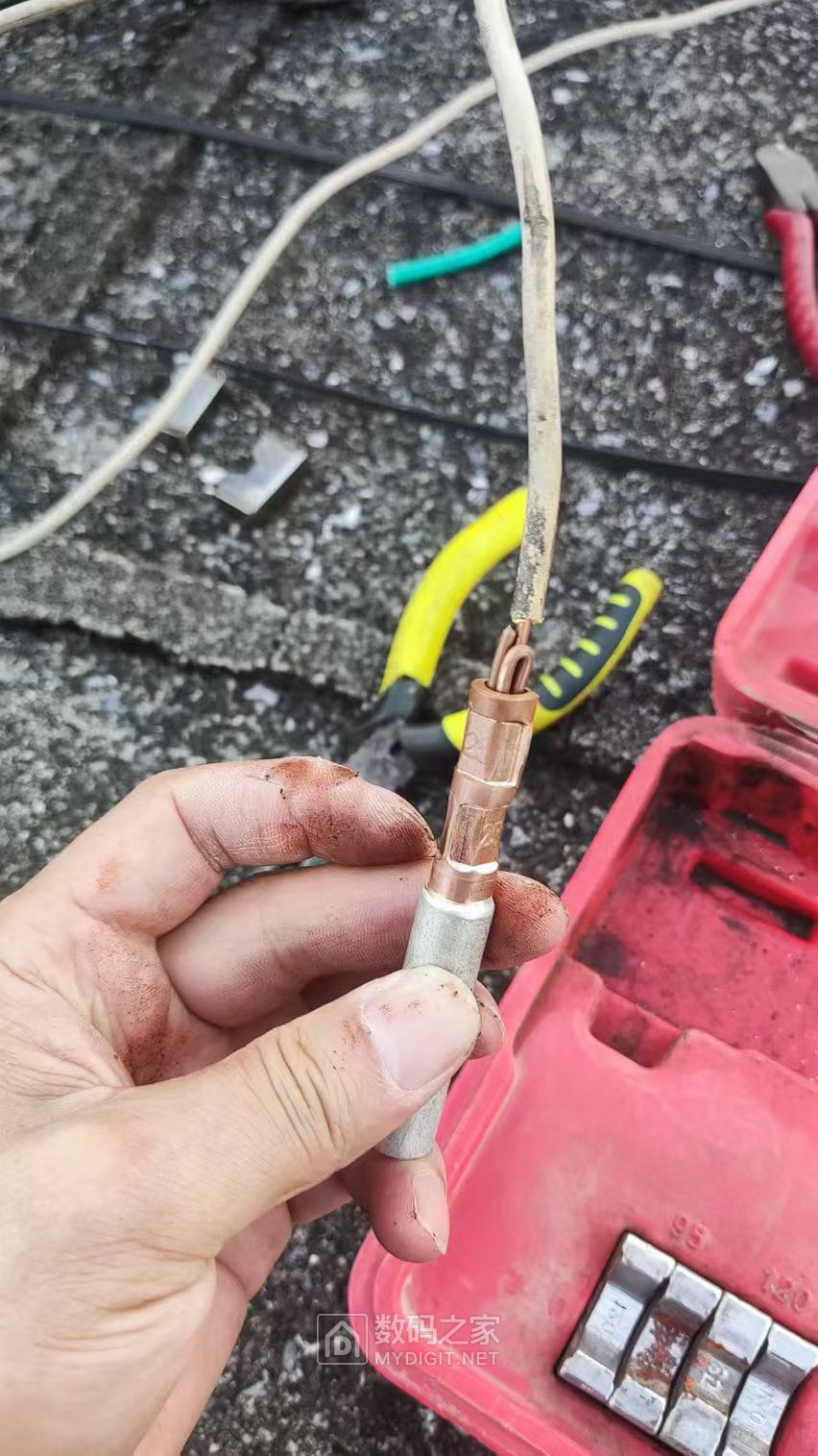

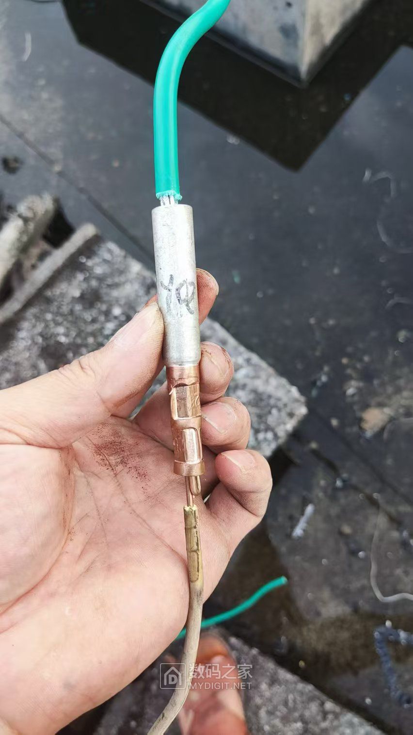

铜铝接头过渡连接器
液压钳压接
接口处用高压胶缠绕
最后用电胶布缠绕
这样时间再久也不用担心了
