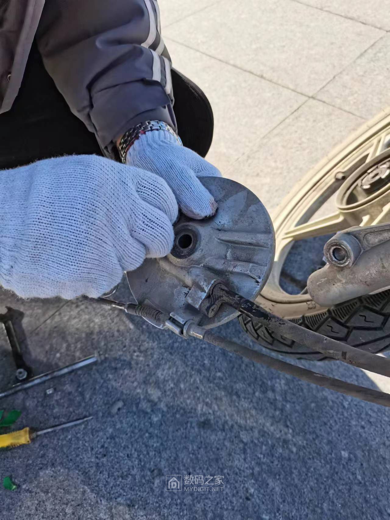

前刹车捏后,抱死不回弹。
故障原因:刹车摇臂连接轴不顺滑,卡在刹车盘上不回弹。
解决方法:拆开-清理-上油。

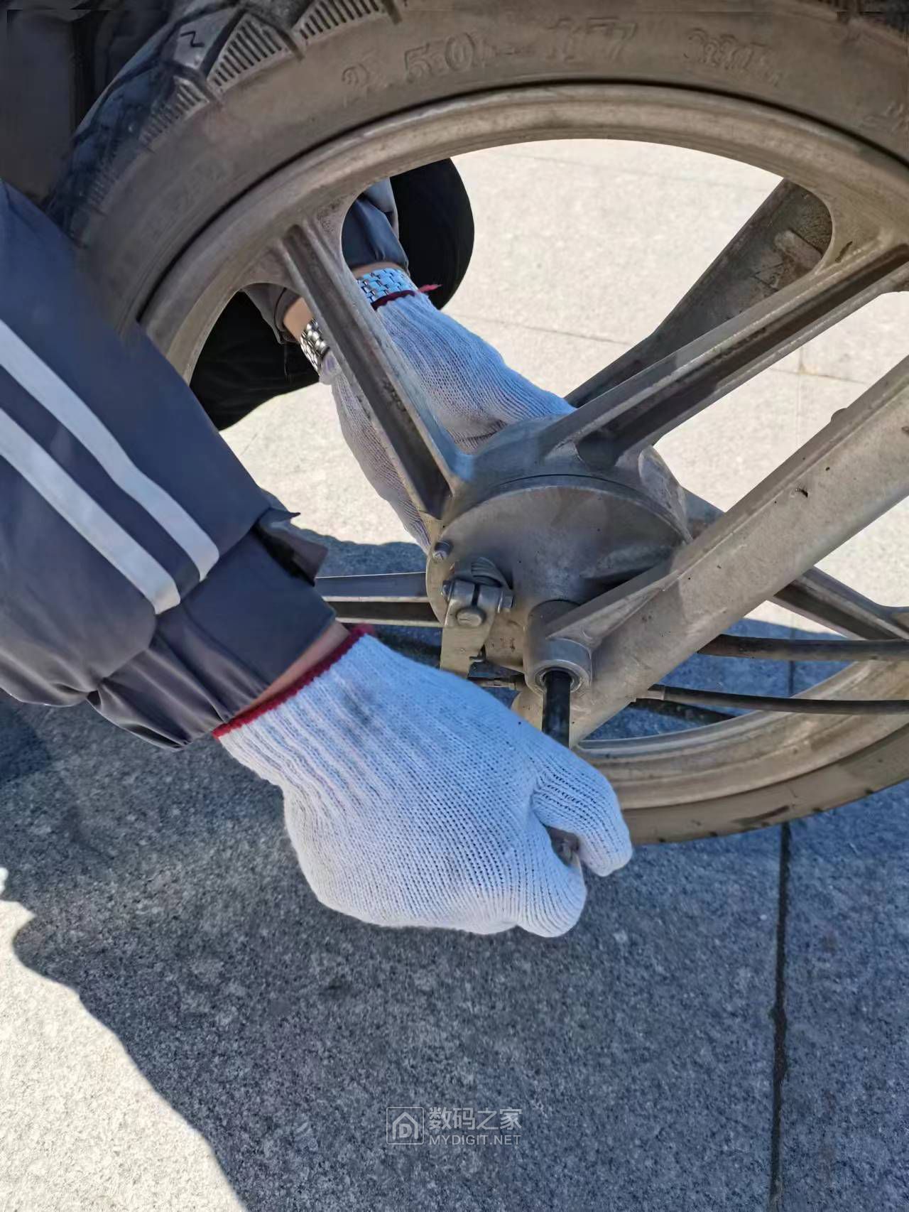

首先,拧下前轮主轴螺丝。
抽出主轴。
拿下前轮。
刹车部分
这里出厂有标记,装回时要对好标记。
卸下刹车线调节螺帽。
卸下刹车摇臂固定销。
拿下刹车摇臂。

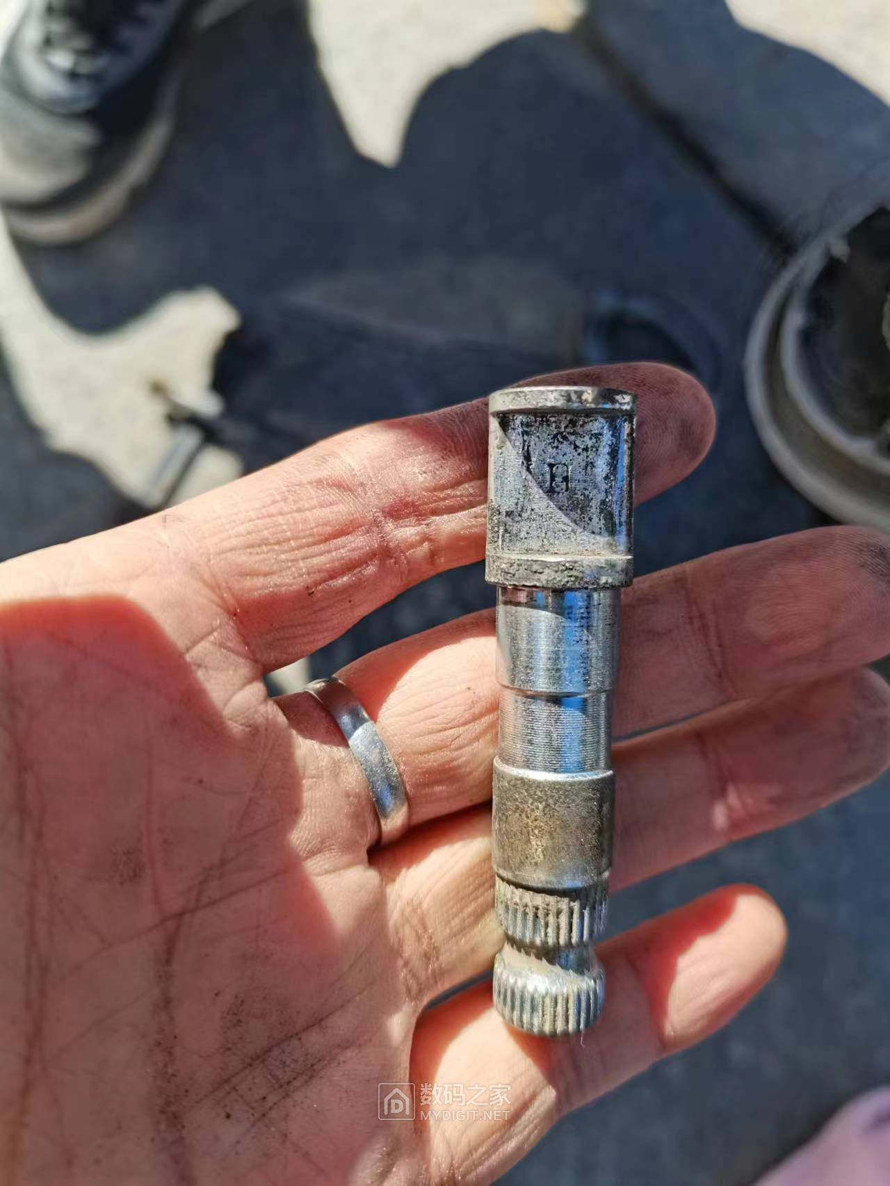

轻轻下刹车摇臂连接轴。
就是这个东西,上面已经生锈,还有油泥。
用刀把锈刮干净(手上没有砂纸)
清理油泥,喷上润滑油。

完成,怎么拆的,怎么装回。
故障排除。

这个得上全合成的油脂,除锈剂坚持不了多久

这卡得有点紧啊,弹簧的回弹力都没用处了。其实加点机油然后使劲摇一下那个把也就行了,因为那个把不是密封的,很容易进水进尘的,次次这样拆工程老大了,我以前一般不拆直接在那个轴那里上点机油,就又能用了!
