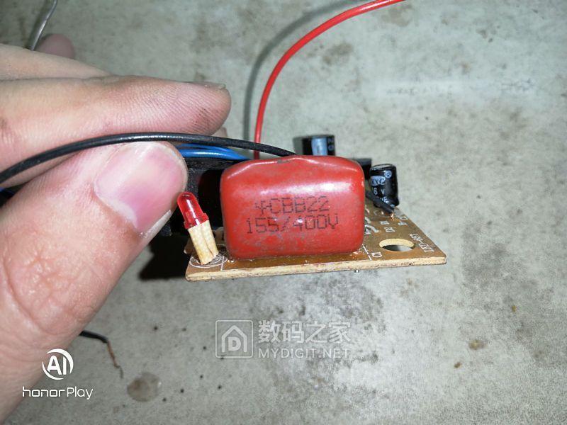

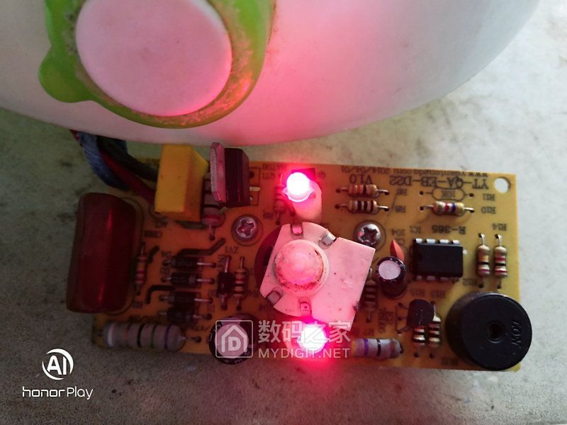

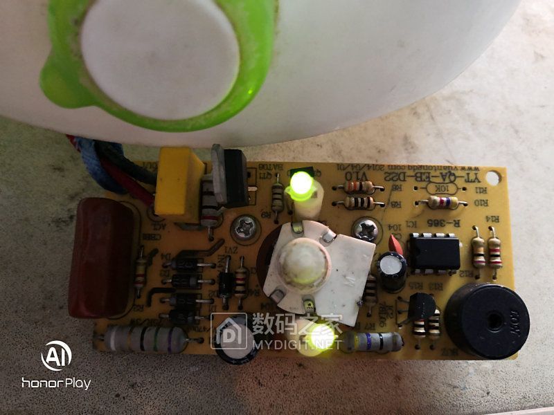

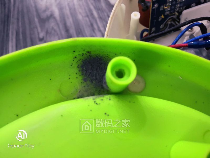

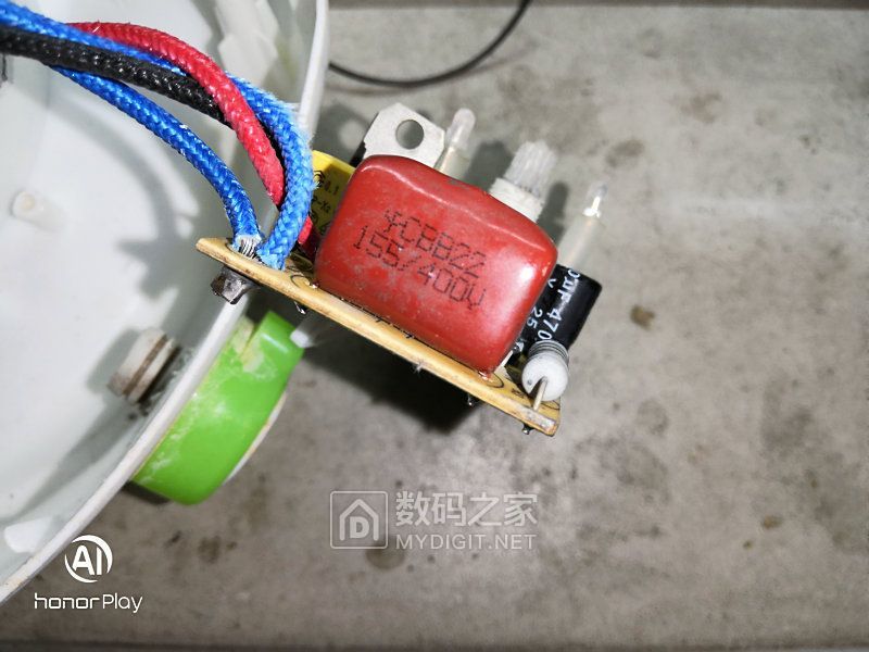

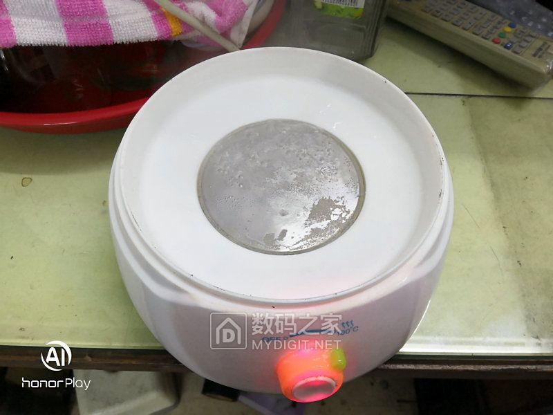

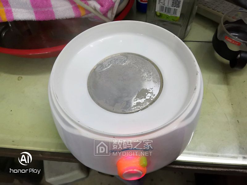

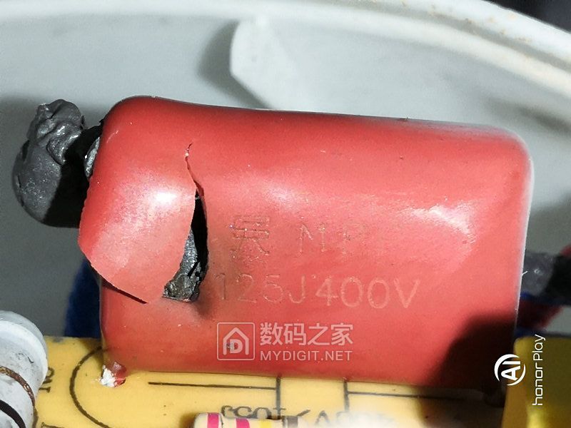

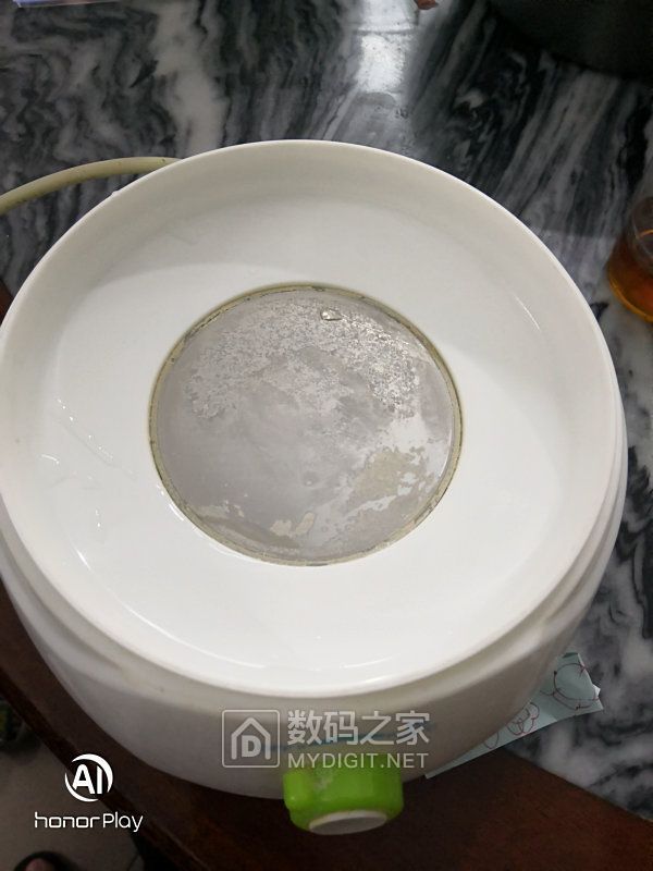

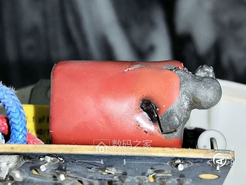

拆修小熊牌奶瓶消毒器,cbb电容爆浆,更换相似容量的配件后修复。

发表于 2019-5-6 08:35:09 | 显示全部楼层
这种电器用阻容太不合适了,弄个简单的开关电源成本也就1块钱
发表于 2019-5-6 08:42:02 | 显示全部楼层
哈哈,的确,还有裸露的金属盘,可能有电啊:loveliness:

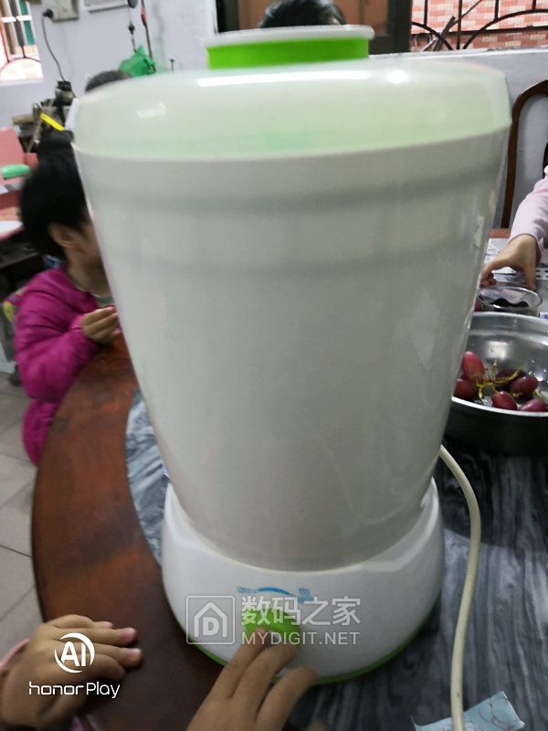

发表于 2019-5-6 08:50:33 | 显示全部楼层
俺想知道这货是怎么个消毒法,煮沸吗?

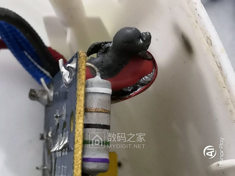

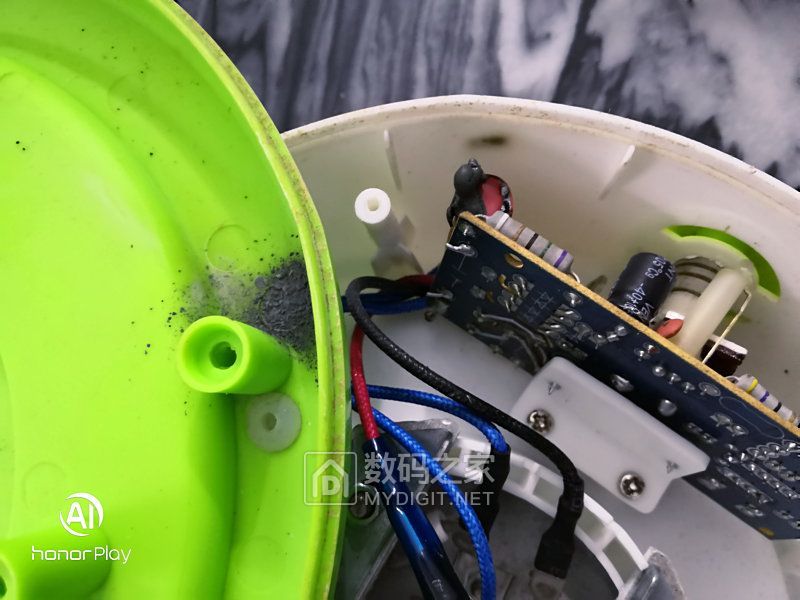

发表于 2019-5-6 08:54:37 | 显示全部楼层
不知道这个电容为什么爆掉了
是太热了?
发表于 2019-5-6 09:05:59 | 显示全部楼层
电压不稳照成的?400V耐压不应该啊
发表于 2019-5-6 09:08:13 | 显示全部楼层
ccc   ccc    ccc,你猜猜:lol:
发表于 2019-5-6 10:48:10 | 显示全部楼层
估计是里面塑料膜熔化了
发表于 2019-5-7 13:38:32 | 显示全部楼层
阻容降压电路的,估计不很贵吧。
