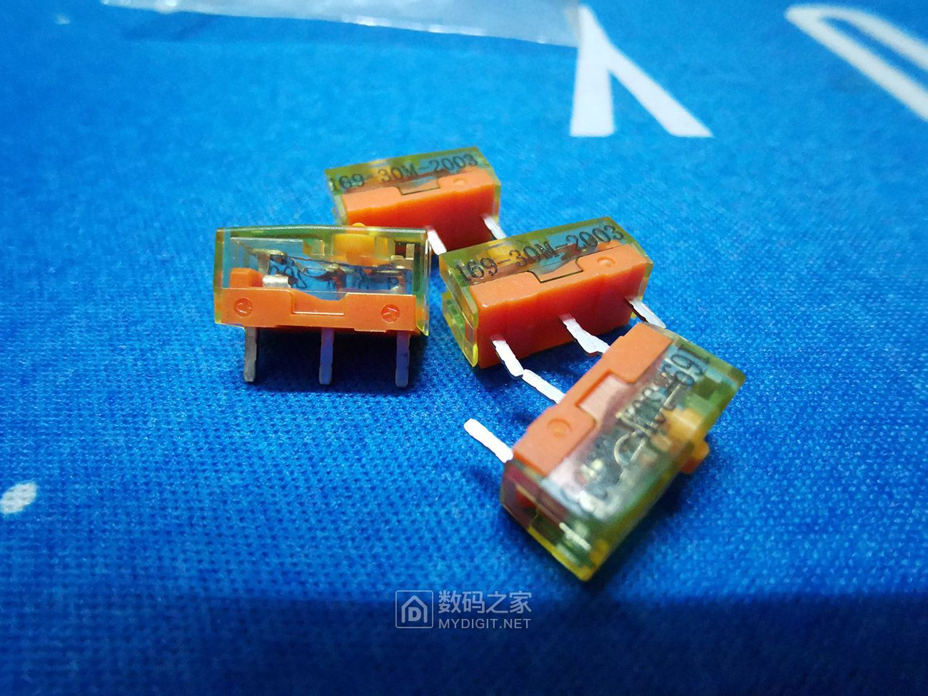

右键要使劲按压才有用,准备不换只修可以不?,不缺按键的人问问,

一般是触点氧化了,拆开刮一下

 楼主| 发表于 2023-4-6 18:01:21 来自手机浏览器 | 显示全部楼层
好了,搞定了,细砂纸沙一下就可以了,

发表于 2023-4-6 18:02:44 | 显示全部楼层
如果只是想修好的话,得分两种情况:
      1.如果右键点击依然有正常的按键响声,那大概率,只是触点氧化了。这样的相对好修,也不需要换按键;
      2.若点击没有声音,且按下去肉肉的,大概率是里面的簧片金属疲劳了,那么按键是需要更换的。
说回第1种情况的处理办法:
      楼主的这种按键,两侧底部各有一个卡扣,用薄的刀片小心翘起,即可打开按键壳体。观察内部构造,有效的、充分的清洁那对需要按下才闭合的触点部位,经测试正常后,即可装回壳体,维修结束。
      这个方法的好处是:不用动烙铁。  至于难度,我想,在这个论坛里的,都是高手吧!

可以换新了
发表于 2023-4-6 18:15:53 | 显示全部楼层
打磨触点治标不治本,更换更好的微动才能避免双击。
建议更换TTC防尘金微动6000/8000万次
一年按坏几个鼠标,换欧姆龙都换到烦了。试试国产超长待机。

 楼主| 发表于 2023-4-6 18:25:39 来自手机浏览器 | 显示全部楼层
谢谢推荐,以后再说
