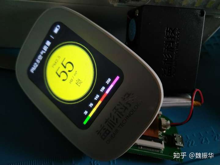

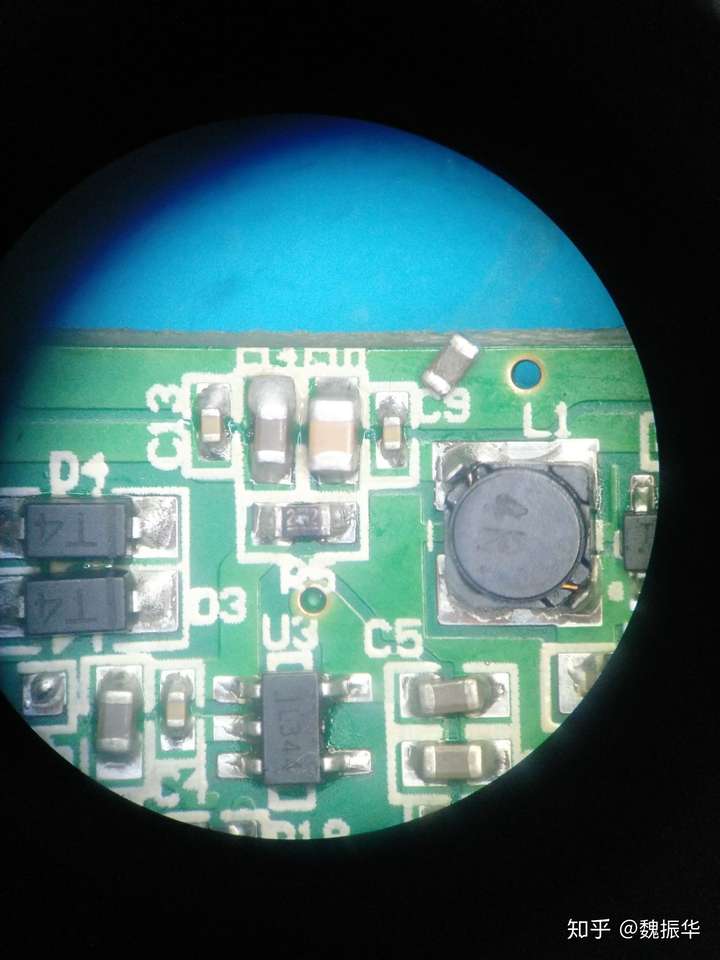

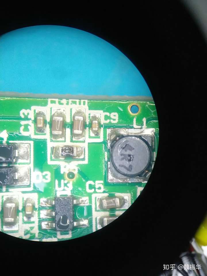

地摊捡到一个益彬科技激光pm2.5检测仪。开机显示过热立即断电,拆开发现一个2r2电阻(看着像电感)已经糊了,测旁边几个电容对地压降为0
拆下两个大的离线测量,发现一个击穿了,于是把好的装回去,没有0402电容又找了个0603同容量的装上去

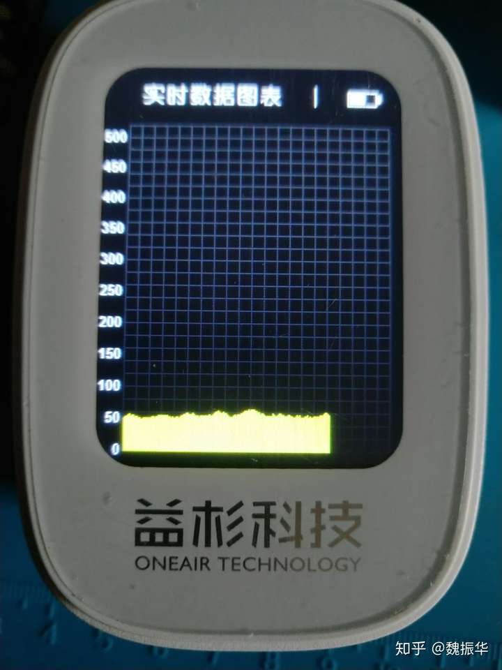

试机ok

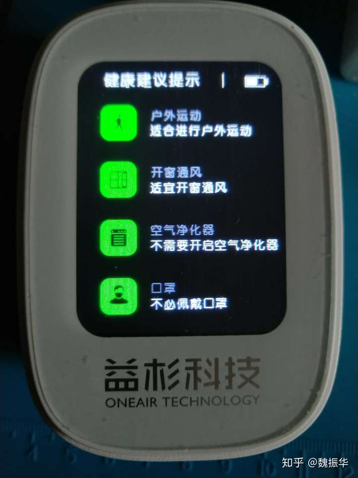

装回外壳,挺有意思的一个小玩意,就是不知道准不准

中间那个U3也换过吗?
 楼主| 发表于 2020-6-19 14:41:42 | 显示全部楼层
sternmd 发表于 2020-6-3 22:36
中间那个U3也换过吗?
没换过的
