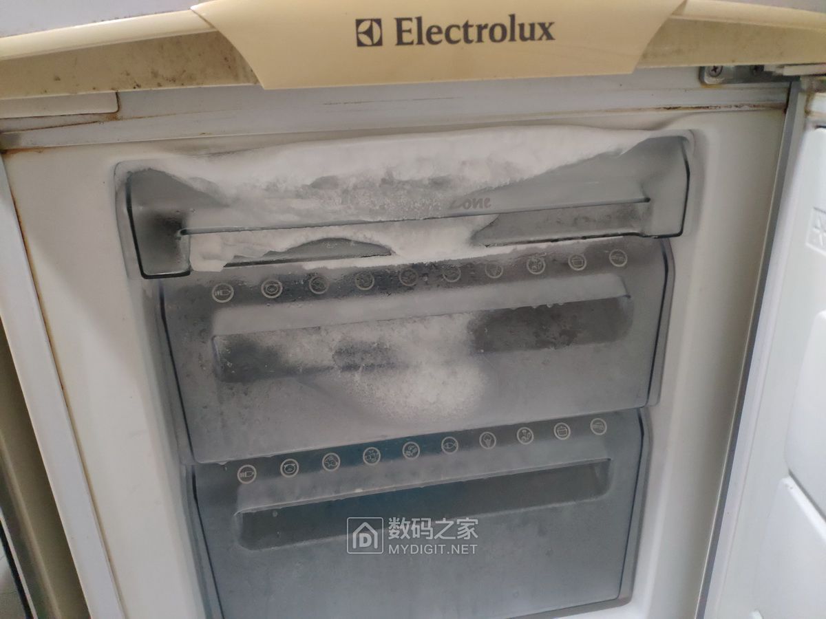

用了10多年的伊莱克斯冰箱,之前也有冷冻室结冰,不过不是很严重没理他,最近结冰严重,是不是密封条问题?网上看了,说这个牌子的密封条不能自己换,要连门一起换了,不知道是不是?

你这个明显是漏风了,要冰块全化掉换新的密封条。。。

b站上有个办法用热水泡泡,再安起来就行了。

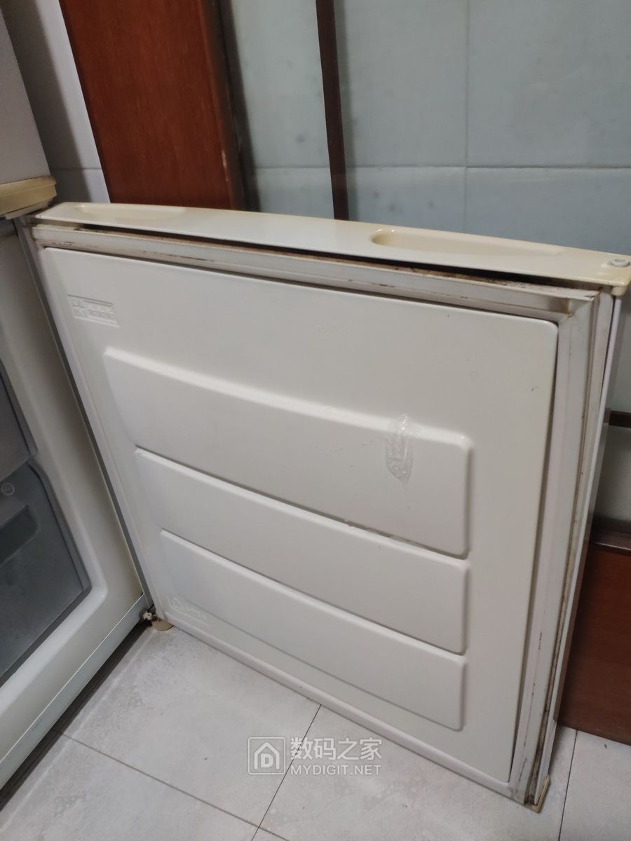

密封条与箱门根本是两个不同材质的部件,一定可以单独更换。
可以暂时取下密封条,按尺寸及形状就找到合适 的进行更换。

问了马云家的店家,说是黏胶的,不知道操作起来麻不麻烦:dizzy:

不想动手麻烦就花钱请人。要是不想用钱就自己动手。没毛病。黏胶其实不难。不过粘错了要弄出来会很惨。

可以换,我换过了,只不过塑料压条都老化了,拆下旧的后,门框上的压条断断续续,卡了一个月,发现不用胶水不行,但是胶水都是化工材料,你懂的,生命健康无价,果断买新冰箱去了,左右开门又大又好用又便宜。条子买25,以旧换新冰箱折价60.(除非你想要伊莱克斯当年的免检压缩机,赶紧以旧换新,不然以后可能会要你垃圾处理费,偷鸡不成蚀把米)

看抖音有一个修家电的修冰箱密封条(缝隙不大)把冰箱门关上 用电吹风加热密封条就会恢复,如果不行就方向垫东西修复。如果缝隙太大就拆下用热水烫。

晚上的时候,冰箱里放个手电,然后关灯,哪里漏光就是哪里密封不严:lol::lol::lol::lol:

也可能是门下沉了或门歪了造成闪缝
