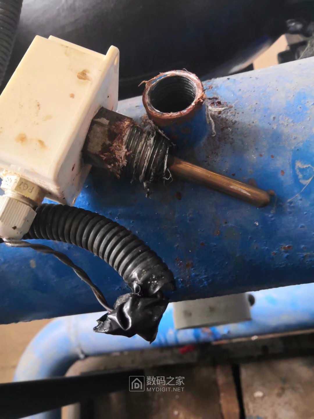

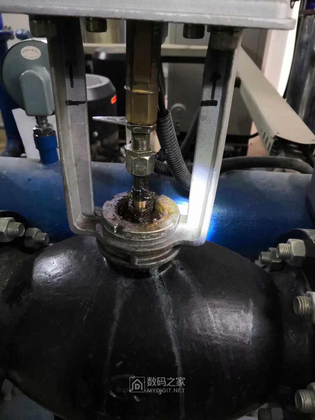

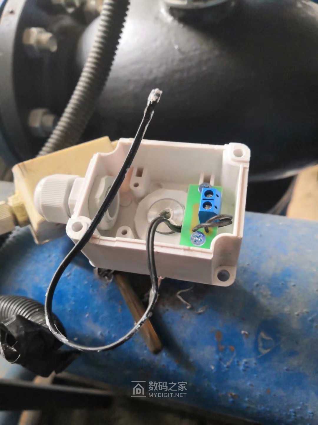

这个温度传感器如下面塑料部分作用是防尘防水接线用,金属部分是个下端密闭的不锈钢套管,传感器是一个黑色小豆引出两根线,约20㎝,传感器小豆在套管内感温到热水给套管的温度,经两线传送主控柜,主控柜依据这个变化的温度来控制下图的一次管网的调节阀的开度,使二次管网水温保持在一定的范围内。

伸入液体内部,测温准确
