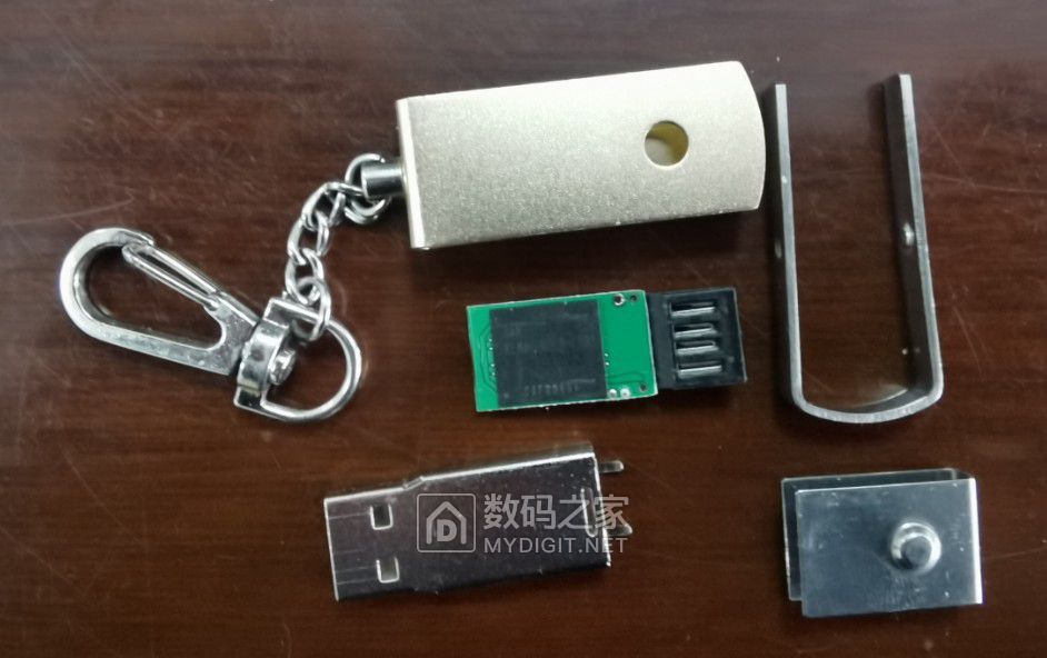

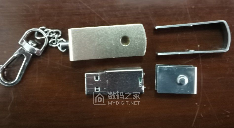

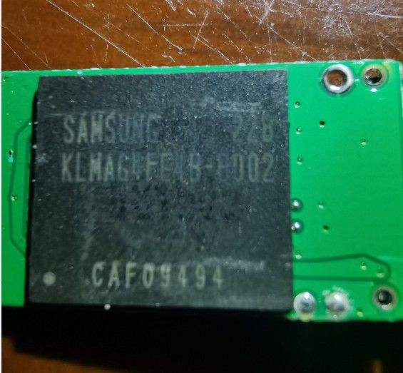

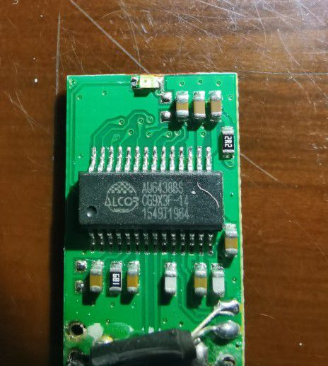

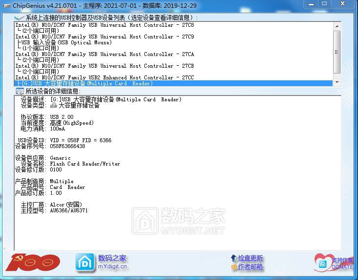

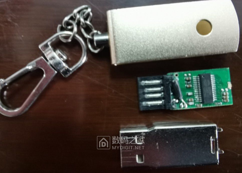

LAMYOO金属旋转优盘s003金蝶16GB拆解 ,2.0的,速度不快,拆解的目的,看看是什么方案,使用软件查看不到是什么芯片。拆开才知道,采用了读卡器方案。主控芯片AU6438BS,闪存是三星的16GEMMC芯片。

这EMMC怕是回收的吧???
发表于 2022-2-23 18:10:53 | 显示全部楼层
这种壳子很容易插不到底,造成无法识别
发表于 2022-2-23 19:37:14 | 显示全部楼层
这个还行,不需要量产焊接好直接用,速度就不如原来的了
垃圾数码之家 该用户已被删除
发表于 2022-2-23 20:05:35 来自手机浏览器 | 显示全部楼层
我也有个一模一样外壳的U盘,只是上面LOOG不一样,也是读卡器方案,你拆了,我就不拆了
