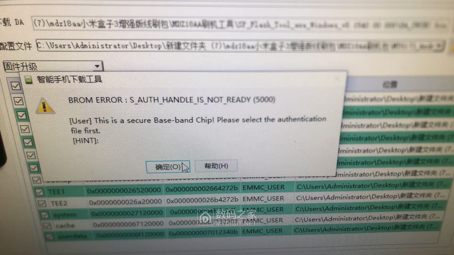

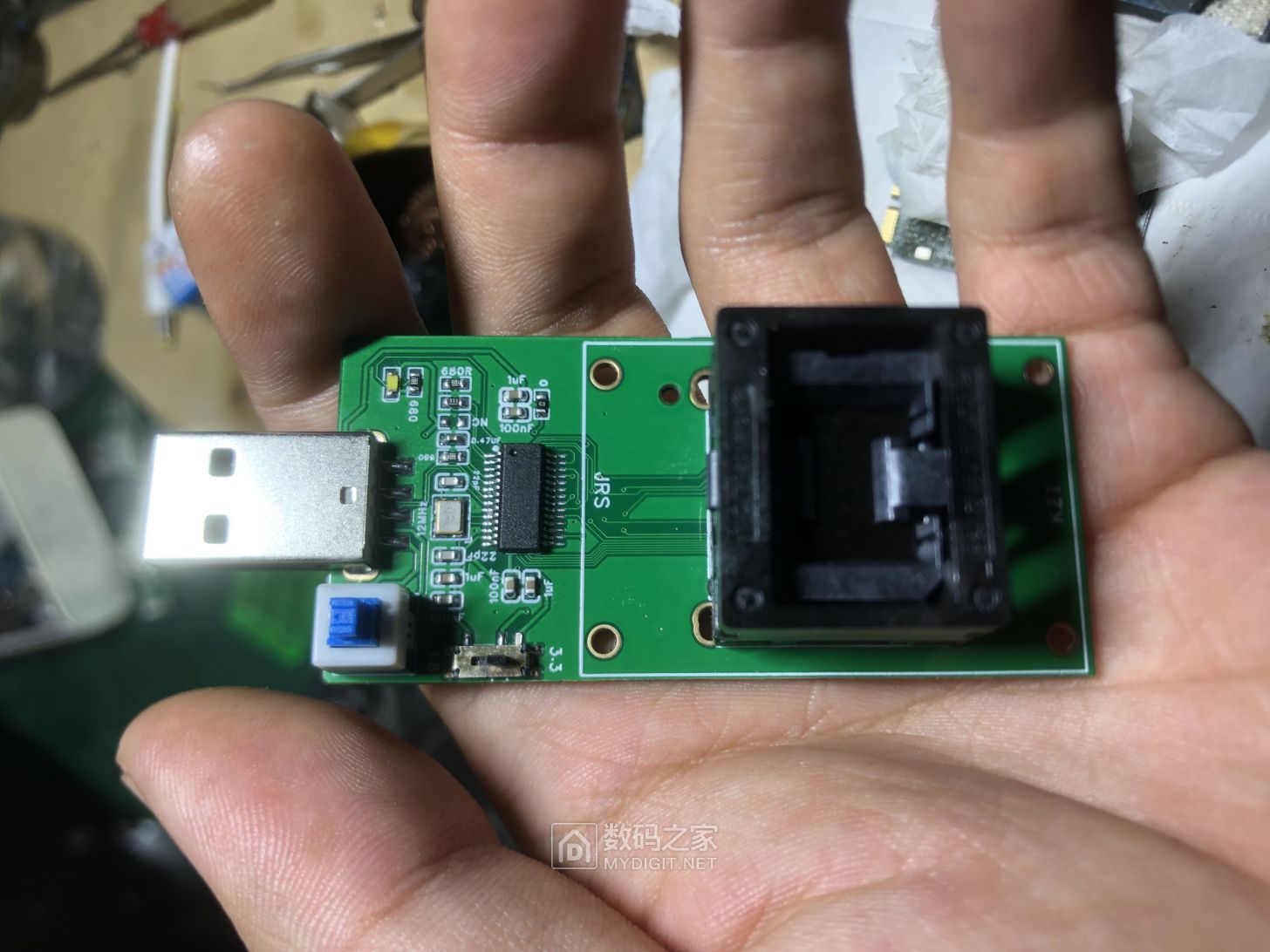

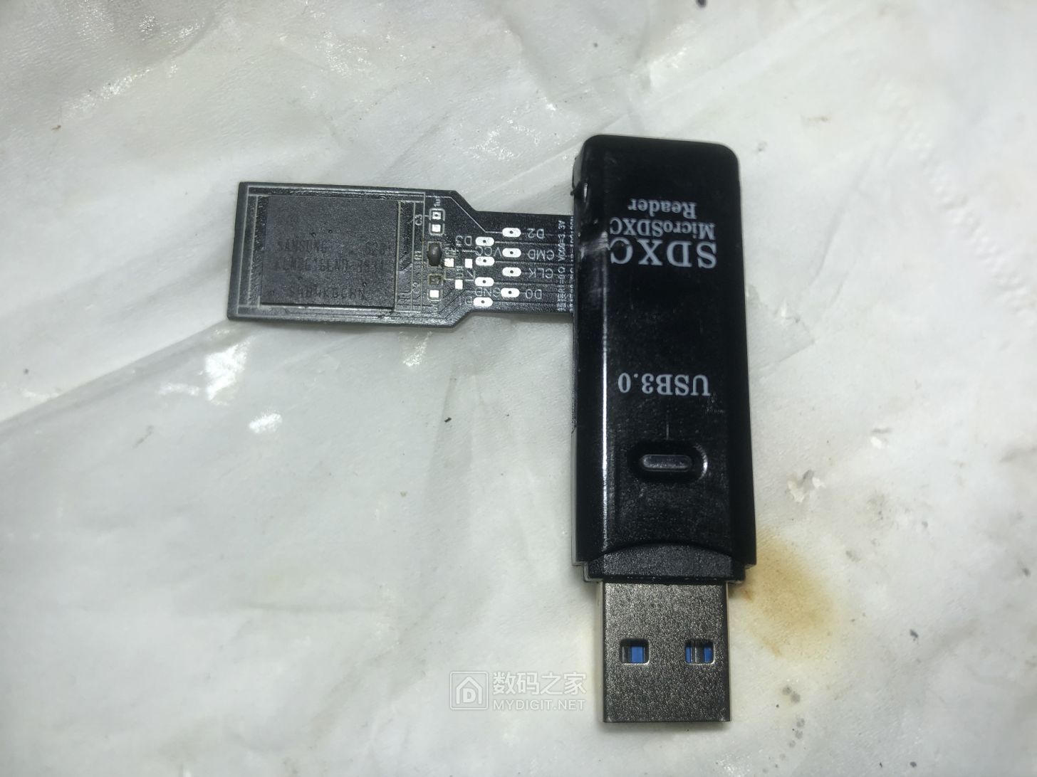

TF卡转接小板、插入读卡器可以正常刷机点亮、不过这种方案太麻烦、
看到有卖6438主控的编程器就淘了一个、如图1
用winhex软件直接克隆备份好的底层包、焊接完后无法正常刷机是什么鬼、
同一个芯片、同一个盒子、用读卡器克隆出来的磁盘可以正常刷机点亮、
用这个6438编程器就报错、克隆过程很顺利也对比了一下出来的数据好像也一样、有没有知道的大佬解答一下、
盒子是、小米盒子3增强板、
