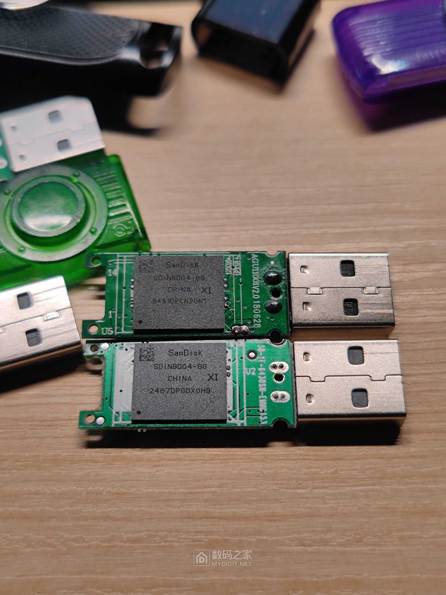

最近折腾了一些闪迪工业级emmc颗粒,贴成U盘玩玩,由于容量不大都是8G,所以没必要上NS1081,整了几个USB2.0方案的板子。两年前也买过几个安国AU6438BS主控的板子没用完,而现在某宝基本都是6438SN的板子,刚好趁这个机会做一下对比。

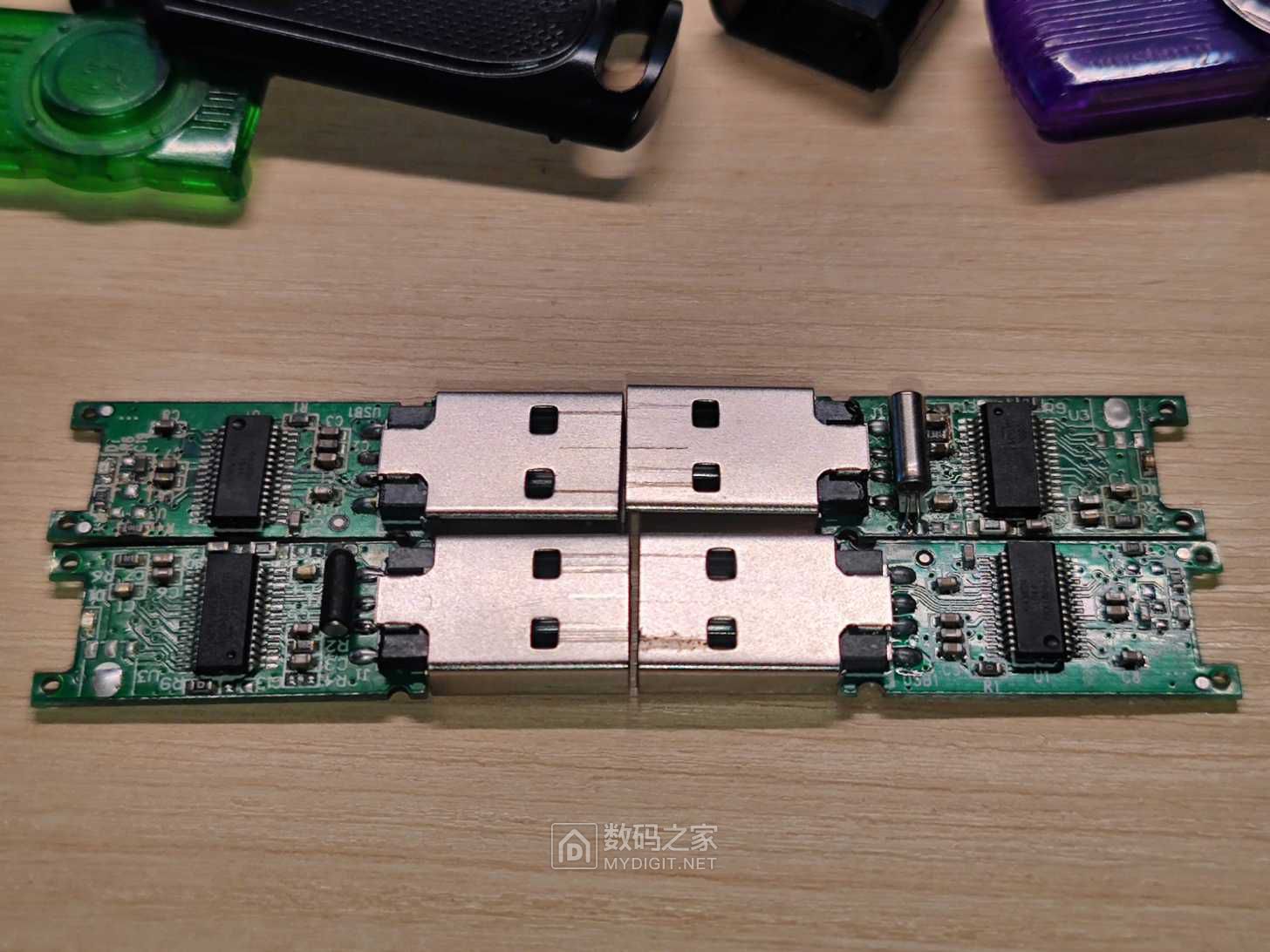

贴好之后的样子
一共贴了四片,都是用全新的闪迪8G工业级宽温颗粒,AU6438BS和6438SN各两片,两个主控最大的区别就是晶振外置和内置。

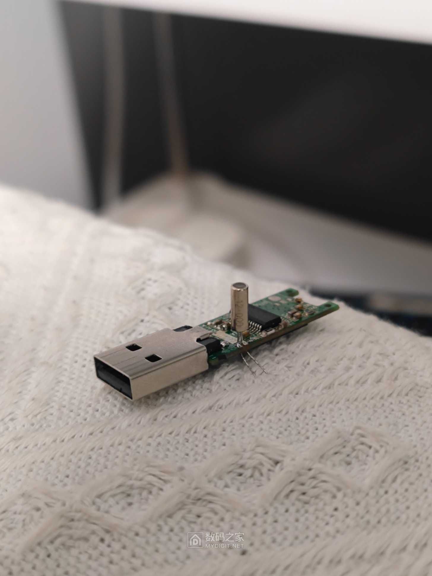

贴的时候不小心把晶振搞断了,重新买了个12M的装上。。

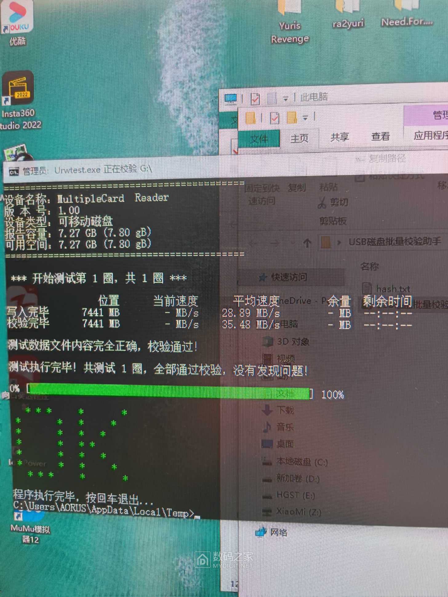

简单跑个圈,上图是AU6438BS主控速度

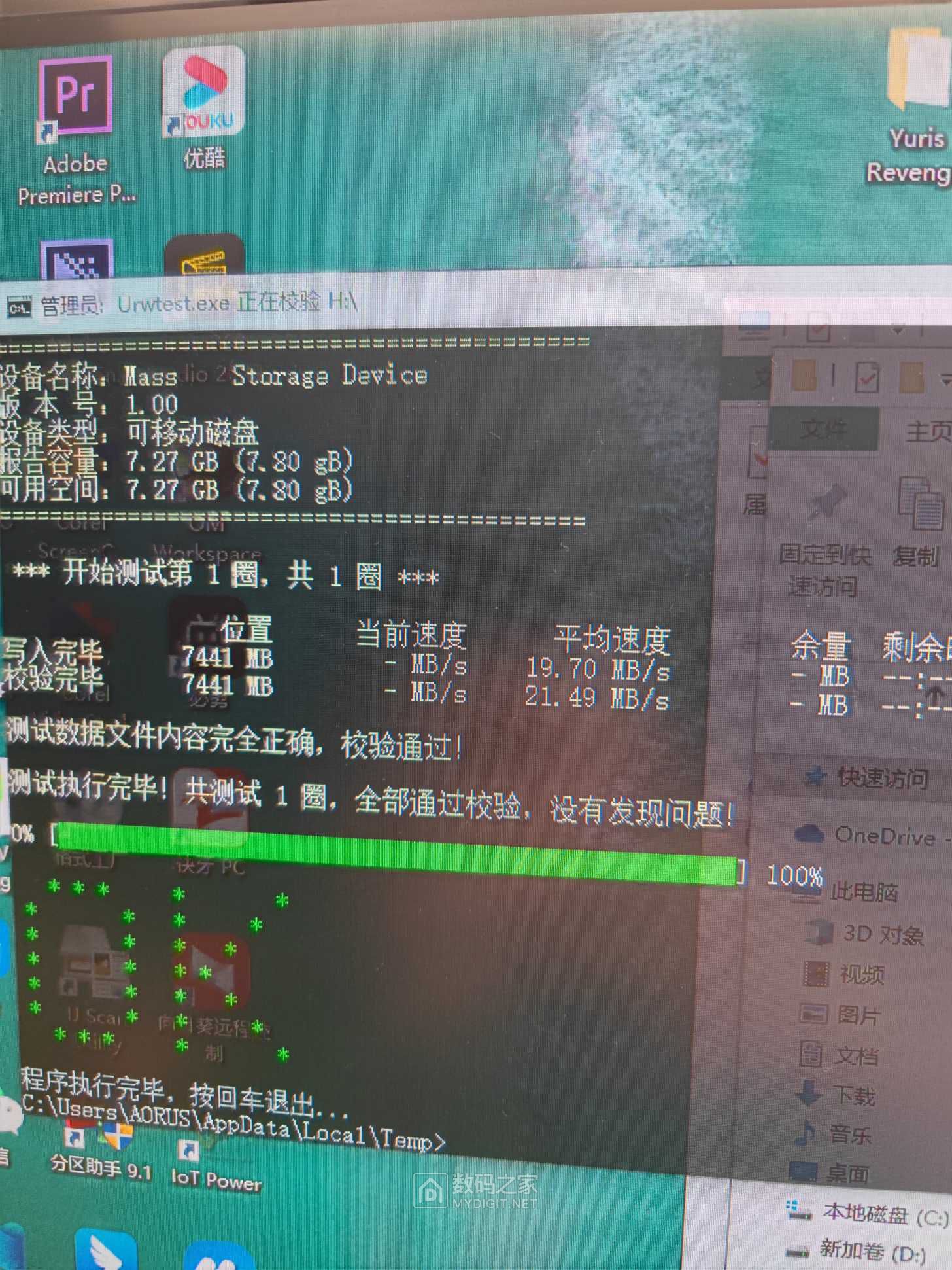

上图为6438SN主控速度

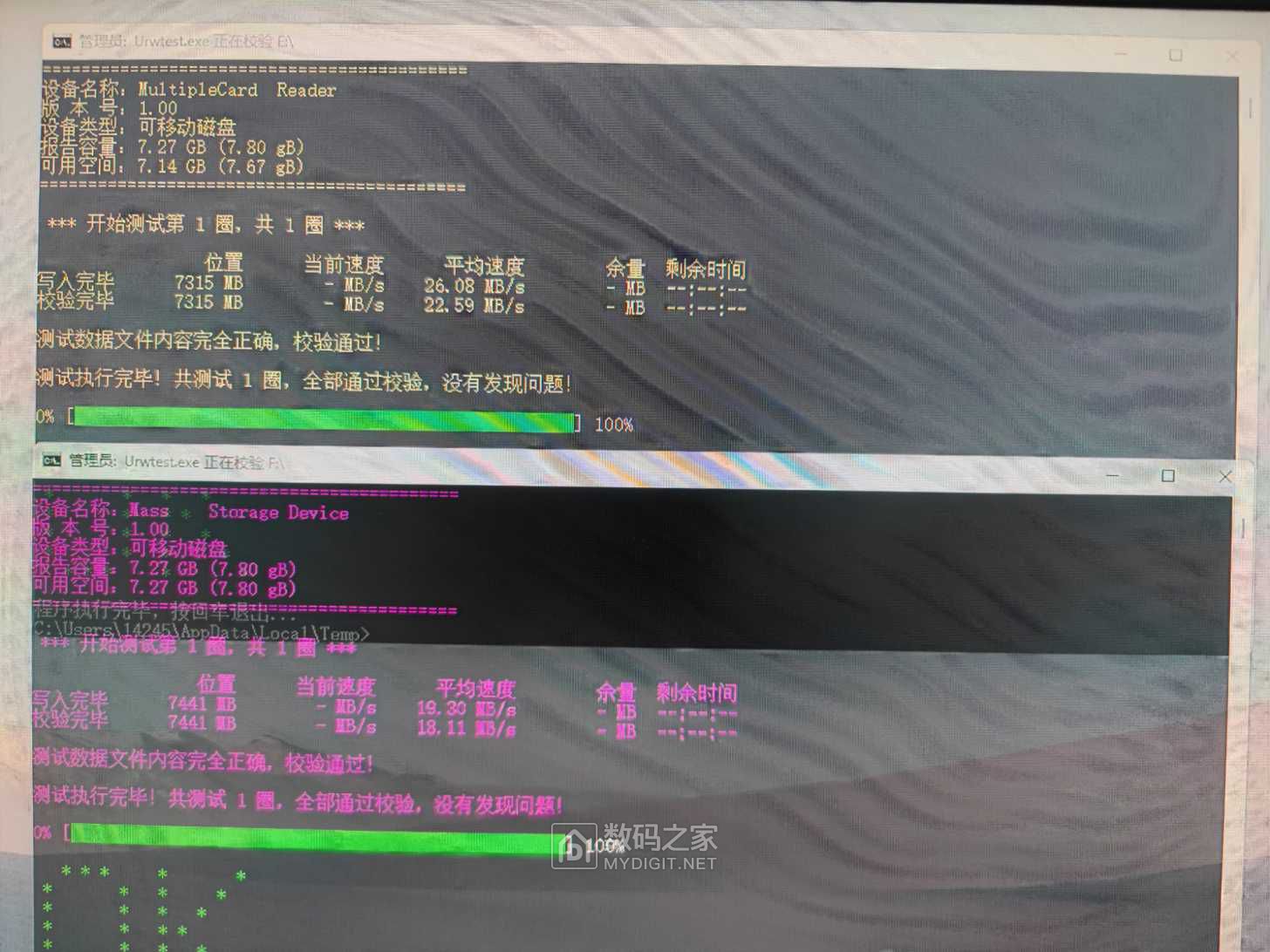

上图为两个U盘同时跑圈速度对比。经测试发现emmc相同的情况下还是老款AU6438BS的读写速度更快,30M左右,而6438SN读写速度只有20M左右,四个U盘都做了测试,结果相同。
说明老款安国AU6438BS外置晶振款的性能更好,而且新款主控丝印只有6438SN,没有安国的丝印,不确定还是不是安国的主控。

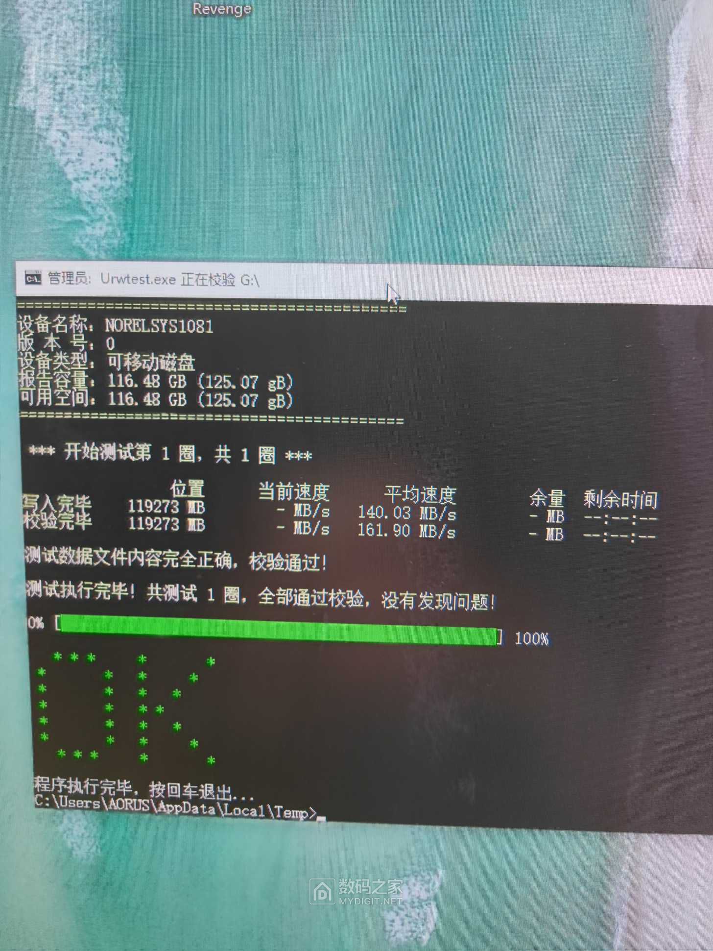

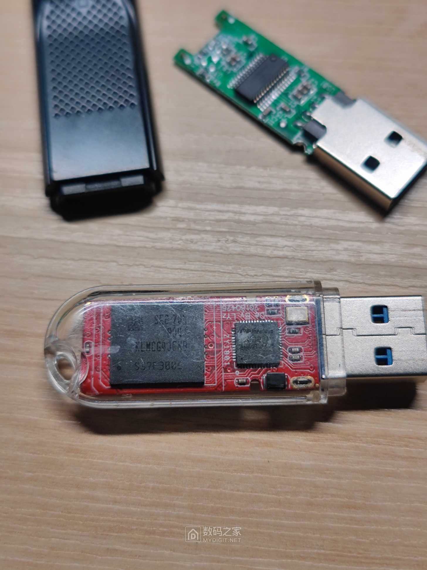

顺便把之前双贴64G三星emmc的NS1081也跑个圈看看速度(这个主控不建议跑圈,温度很高容易失败)
