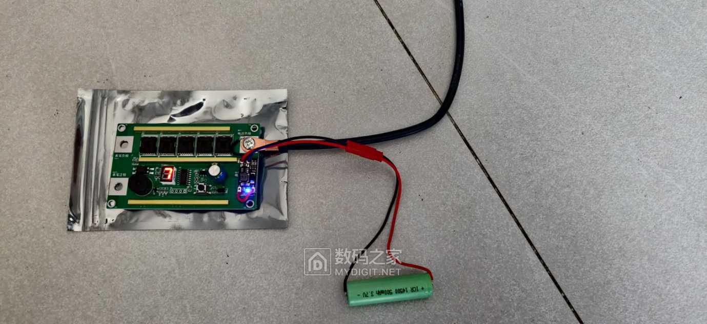

点0.15镀镍,效果刚刚的。点140下需要充电,充电从2.25到2.68充了300毫安时。

点10下笔杆很热,要晾一晾。
7组,每组8颗电池。每一组半,要充一次电。7.1V以下点焊不太牢固。

恭喜恭喜,控制板没露脸

漂亮 漂亮,,应该0.2纯镍带都能点得上的
 楼主| 发表于 2022-3-16 19:02:51 | 显示全部楼层
我这个板子内阻有点大线有点细,纯镍还不行。需要改造。不过我有另一个方案,待准备好了实施。

hgmn 发表于 2022-3-16 19:02
我这个板子内阻有点大线有点细,纯镍还不行。需要改造。不过我有另一个方案,待准备好了实施。 ...
纯镍焊接时间要延长的,估计得12ms左右才够
发表于 2022-3-17 14:39:16 来自手机浏览器 | 显示全部楼层
看到说焊笔烫手,7.1V以下焊不牢…换2并两串电容,线25平方,接头灌锡,焊笔用6×10的紫铜棒,就能完全解决这些毛病了
 楼主| 发表于 2022-3-17 21:18:48 | 显示全部楼层
天堂游魂 发表于 2022-3-17 14:39
看到说焊笔烫手,7.1V以下焊不牢…换2并两串电容,线25平方,接头灌锡,焊笔用6×10的紫铜棒,就能完全解决 ...
MOS管太少,只有5个。商家给的线比较细,也是为了限流,如果换粗线会炸管。

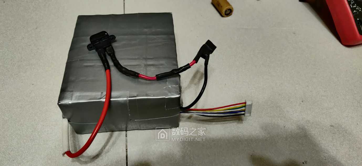

做了一个7S8P电池组
