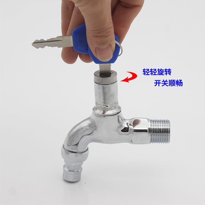

6、外面还是保留个阀门吧,不过原来的不太好,换掉,换上一个带螺纹的八字阀,买了个好几种转接器,这回任何4分管子都可以接这个阀门了!
注:之前我曾发帖问过这个事,后来搞明白了
洗车机4分通水接与洗衣机四分快接,为何不通用?
https://www.mydigit.cn/forum.php?mod=viewthread&tid=27424
把我的洗车机、水管等取出来到户外,用哪一个都可以顺利连接
测试一下遥控电磁阀,哈哈,完美,视频如下
https://v.youku.com/v_show/id_XN ... m=a2hzp.8244740.0.0
