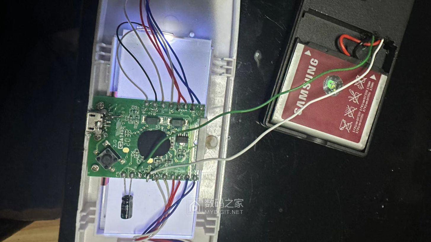

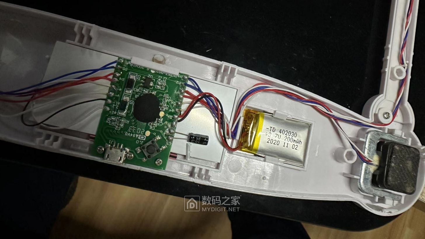

简单维修电子体重秤
故障,不开机,不充电
朋友的,拆开看,电池鼓包,充电接口坏,找个电池和充电板,焊接固定
电子体重秤
拆开
找个电池
焊接
固定

外置一个充电宝呗
发表于 2023-4-12 15:57:07 | 显示全部楼层
貌似充电电路太简单了,所以容易鼓包
发表于 2023-4-12 16:16:18 | 显示全部楼层
这种软包电池没有充放电保护用一段时间就怀孕了。

发表于 2023-4-14 13:09:58 | 显示全部楼层
这电池容量比原来的大不少吧
