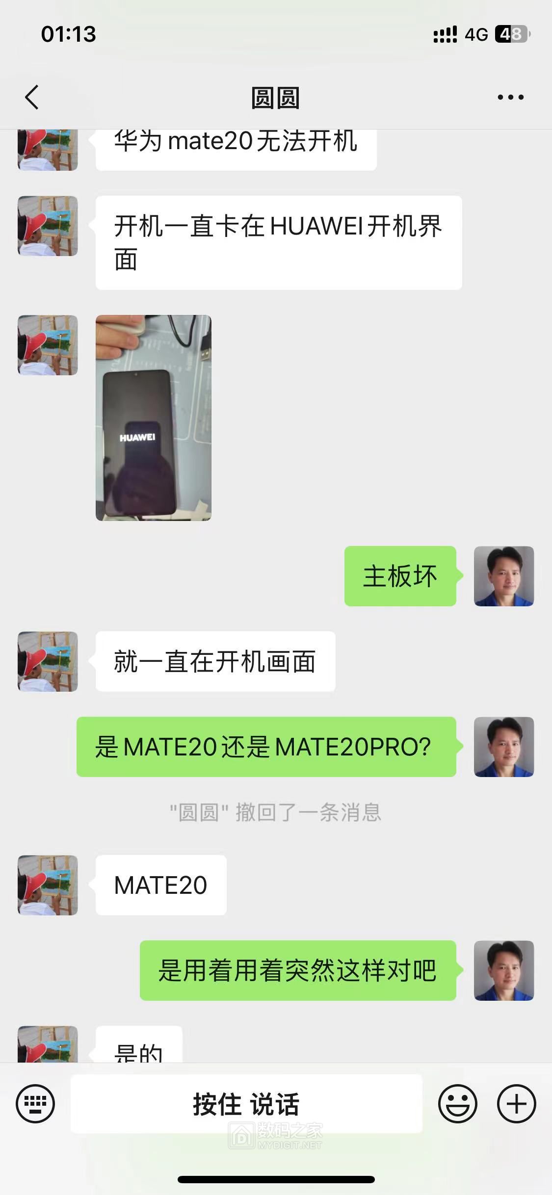

邻居周日送修一台华为mate20,说无法开机,一直卡在HUAWEI开机界面,今天有空开修。。。
开机检测确实如此,一直定在HUAWEI开机LOGO界面,不反复重启

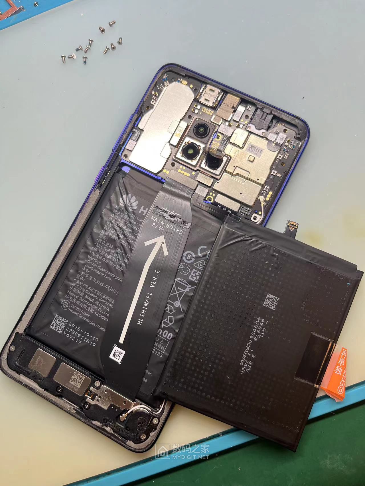

上加热台,拆机,发现电池鼓小包包了
用一个未鼓包好的华为P30电池试试是否能开机,一样定在HUAWEI LOGO界面,排除了原机电池问题

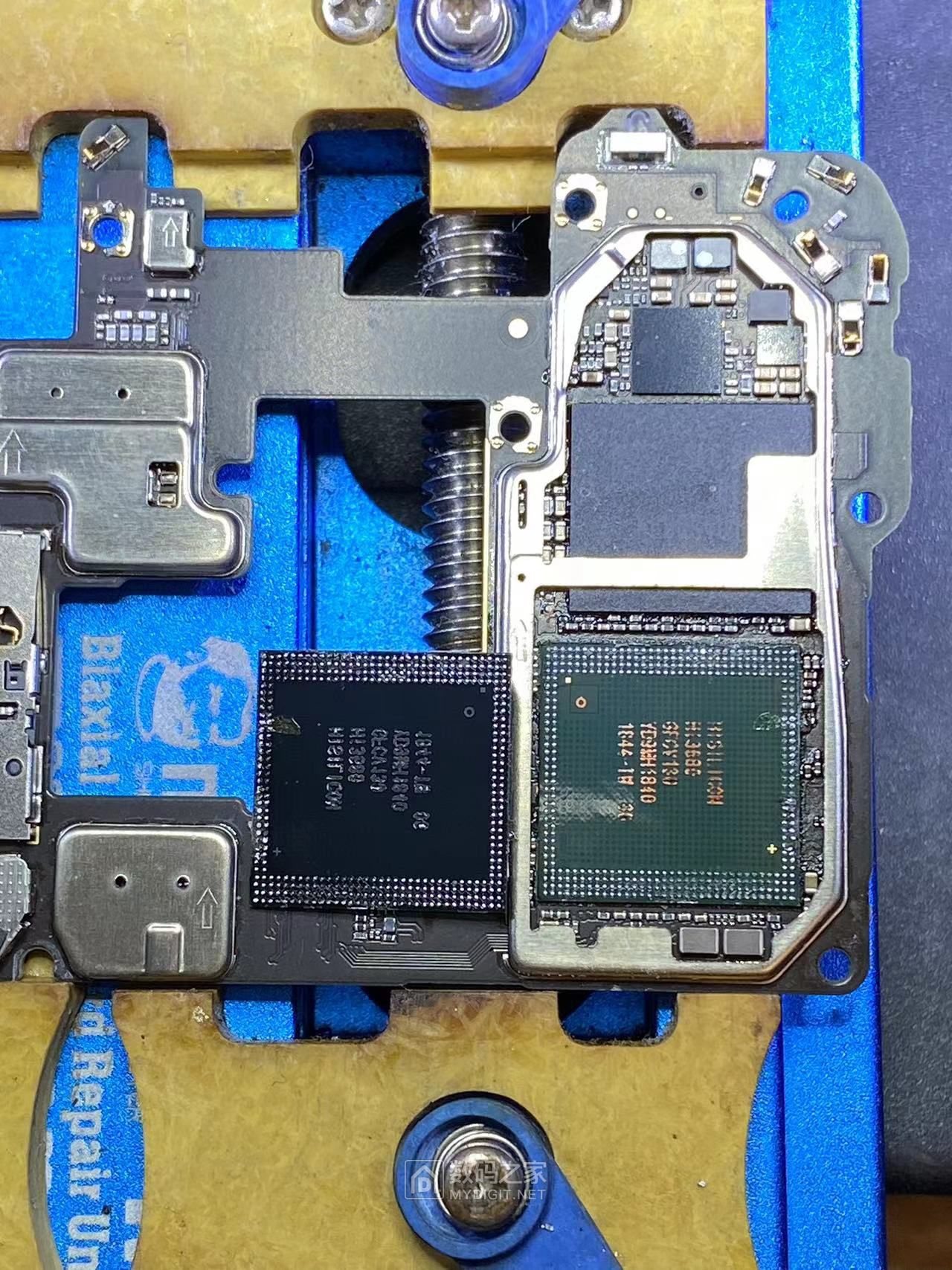

拆下主板,正反面如下
华为鸿蒙系统特容易使主板发热比之前的安卓系统更高,进而导致主板CPU产生虚焊等故障,主板上手术台先
再来一张近照
吉之荣7700A旋风枪400度拆下海力士运存(俗称上盖、暂存等)

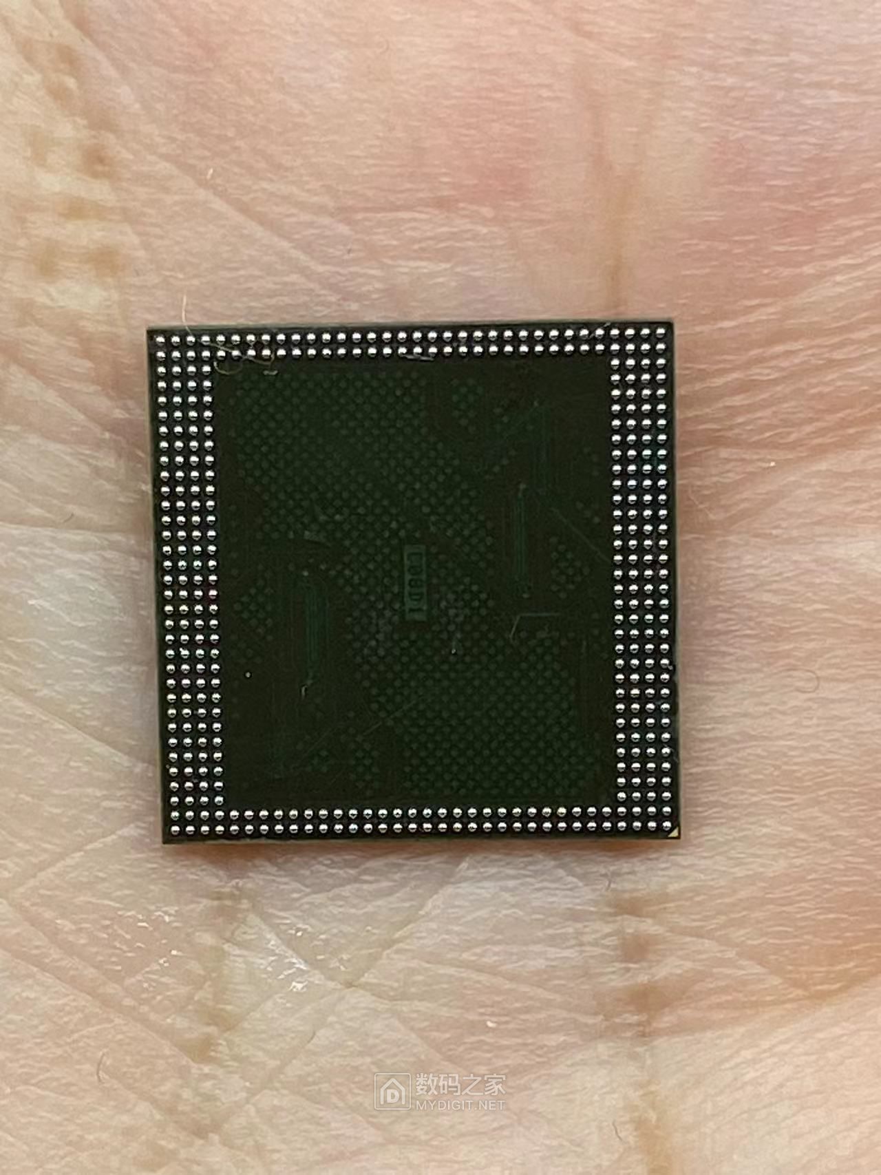

再趁热继续拆下麒麟980 CPU(HI3680)
分别把CPU、DDR除胶并植好锡
CPU采用了隔离钢网,部分地脚点被隔离了,开发钢网的人是为了维修人员焊接时不易产生短路而设计
同样用7700A旋风枪400度先焊好下层CPU
再焊上DDR运存
