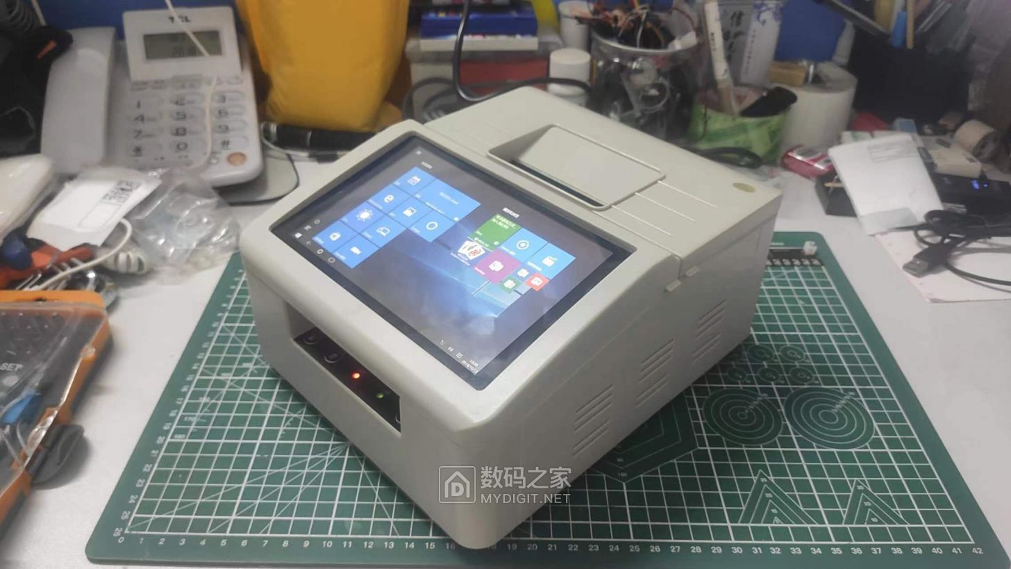

外观
外观

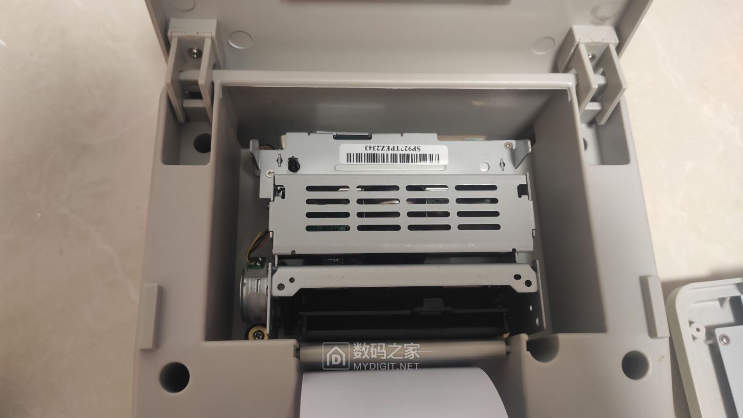

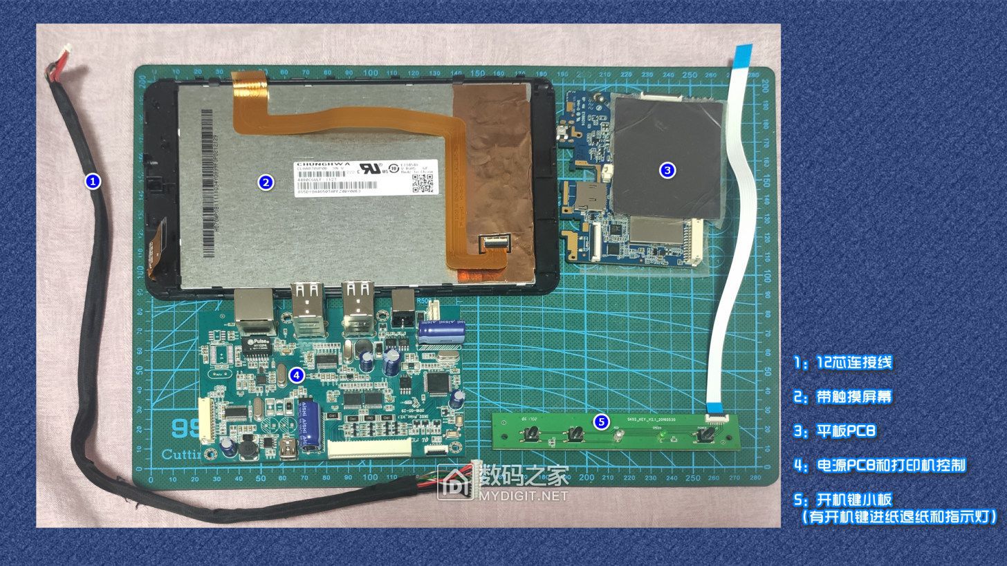

到手触摸板稍微有点歪了 全部拆开,拆比较简单,就几个螺丝。主要部件就这些。

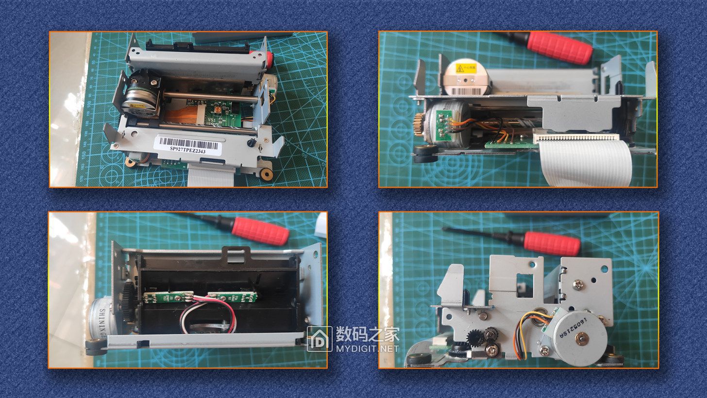

12芯连接线用来连接2块大的PCB。还有一个壳子里的打印机机械部分
机械部分一个针式打印机打印头,两个电机分别负责打印头移动和打印纸移动,通过底部的PCB电源板PCB连接,通过电源板上的单片机控制打印机打印。
这一部分不准备改动,就简单拆解一下。可参考坛友改造USB独立打印

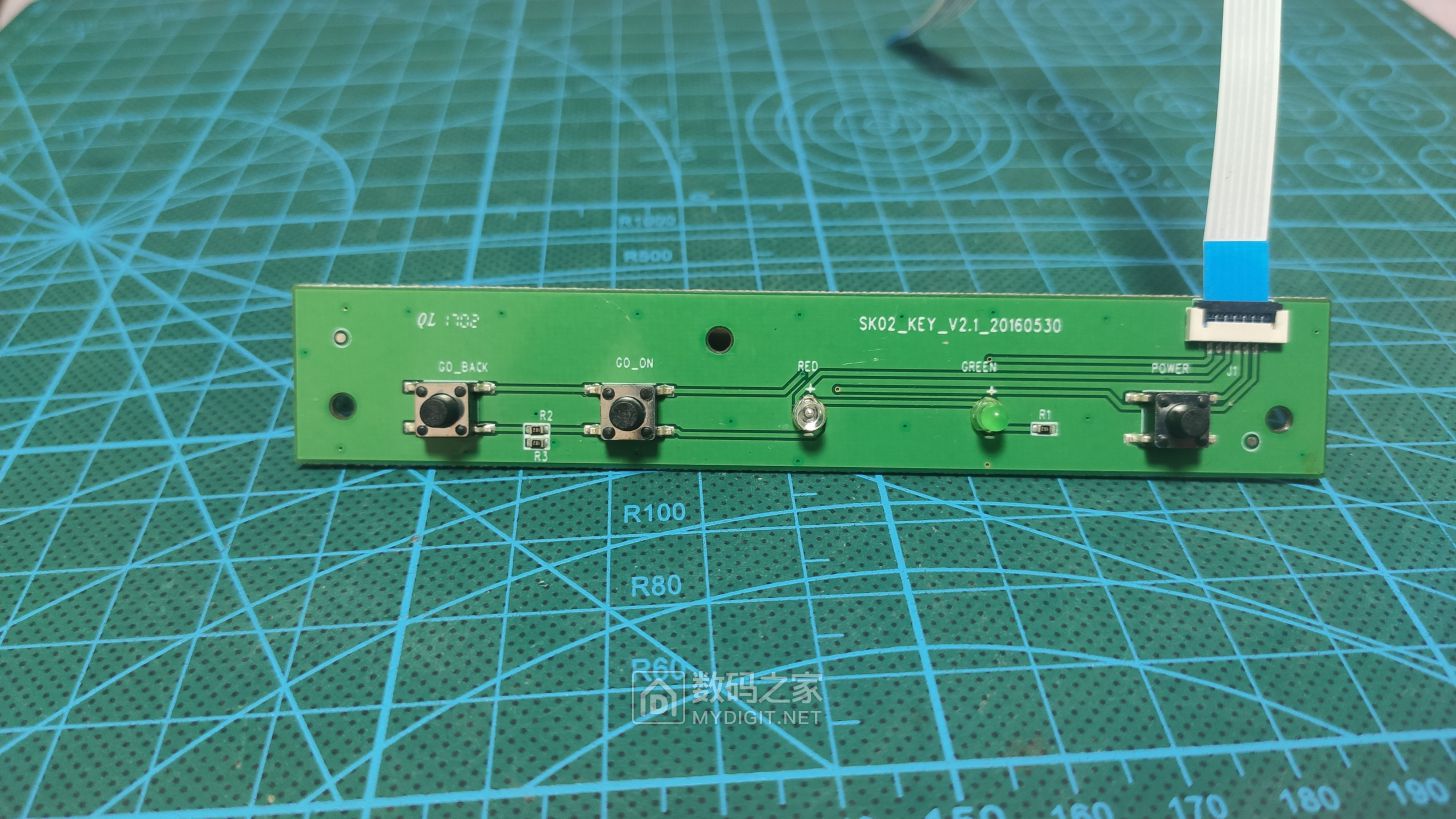

第一个部件开关小板比较简单总共3个按键,进纸、退纸和开机键,两个指示灯,红色缺纸提醒和绿色开机指示灯,通过6芯排线与电源板连接。开关键是控制平板开关机,其余的都是打印机控制和指示。

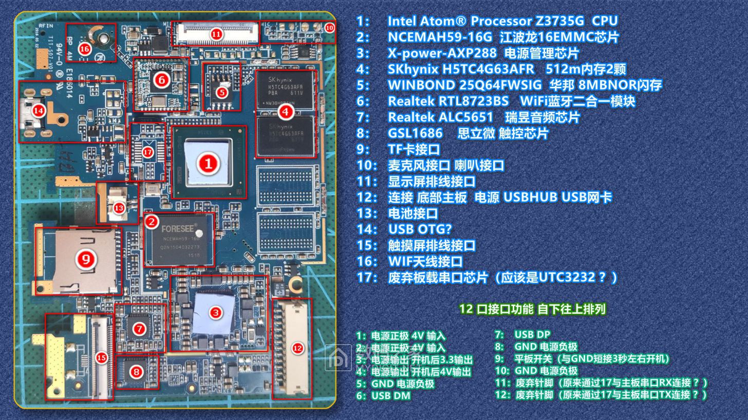

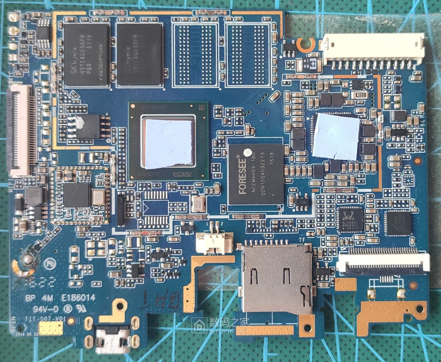

平板主板部分
1:CPU Z3735G 手册上说了最大支持1G的内存,有大神做了测试,空焊盘加装了还是识别1G。
2:16G EMMC 是有点小,有大神已经尝试过换32G可以正常使用。

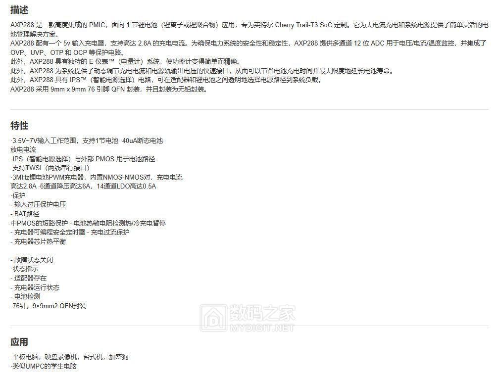

3:AXP288电源管理芯片,看了芯片的pdf文档是支持锂电池充放电管理的,可惜我看不懂。
X-power-AXP288.pdf (412.5 KB, 下载次数: 11)

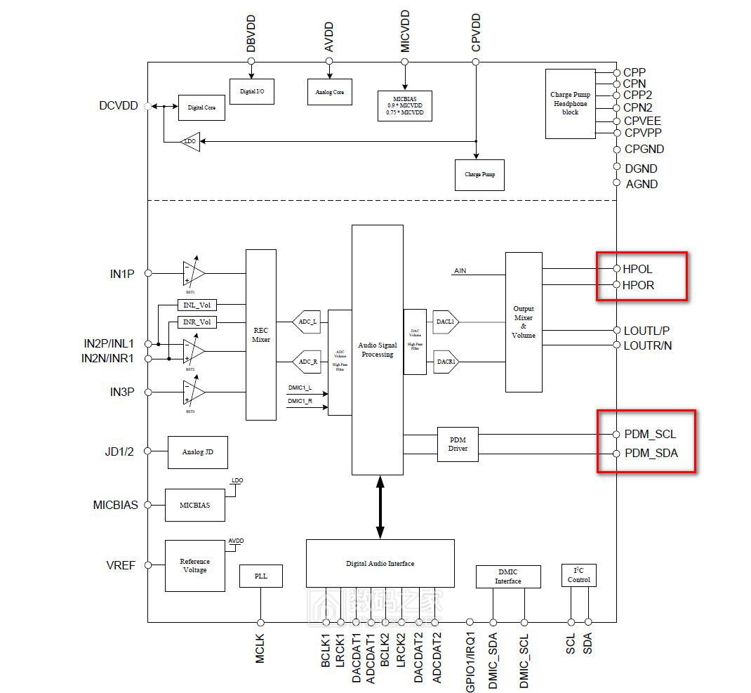

7:音频芯片背部有4个触点,因该能引出耳机接口。其他接口在图上标住的很清楚。主要看一下12针接口。
12:12针的接口主要是给平板供电和USB 输出,另外把开关引到开关小板上。还有一个重要的功能是3.3V输出、和4V输出,分别是给电源板提供信号使24V电源输出给其他设备,后面会细说。

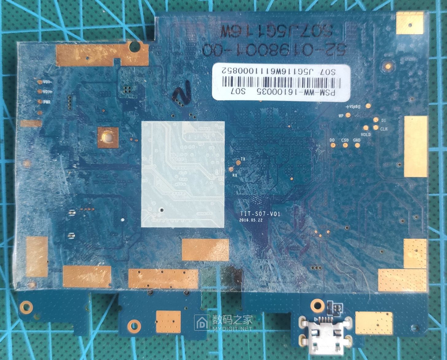

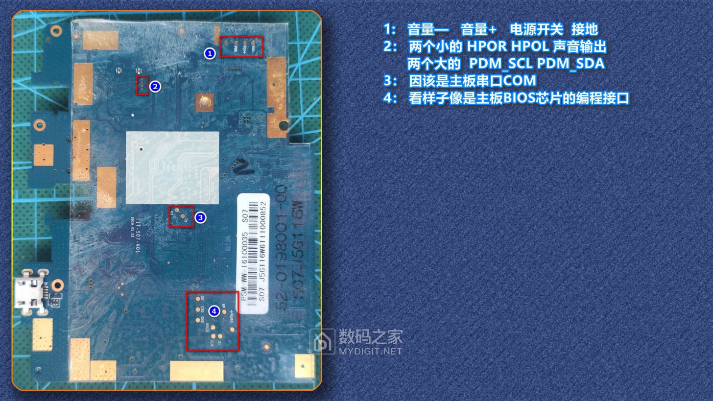

背面很平整没有元器件,主要就几个触点。
1:开关已经引出,音量调节意义不大。

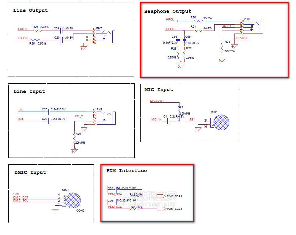

2:音频芯片背面4个触点 应该可以连接双声道耳机,另外的PDM_SCL PDM_SDA求科普。
3:主板串口RX TX 应该不会错,要加芯片才能转换成RS232,风险有点大,如果真有需要,USB转串口也是可以的。

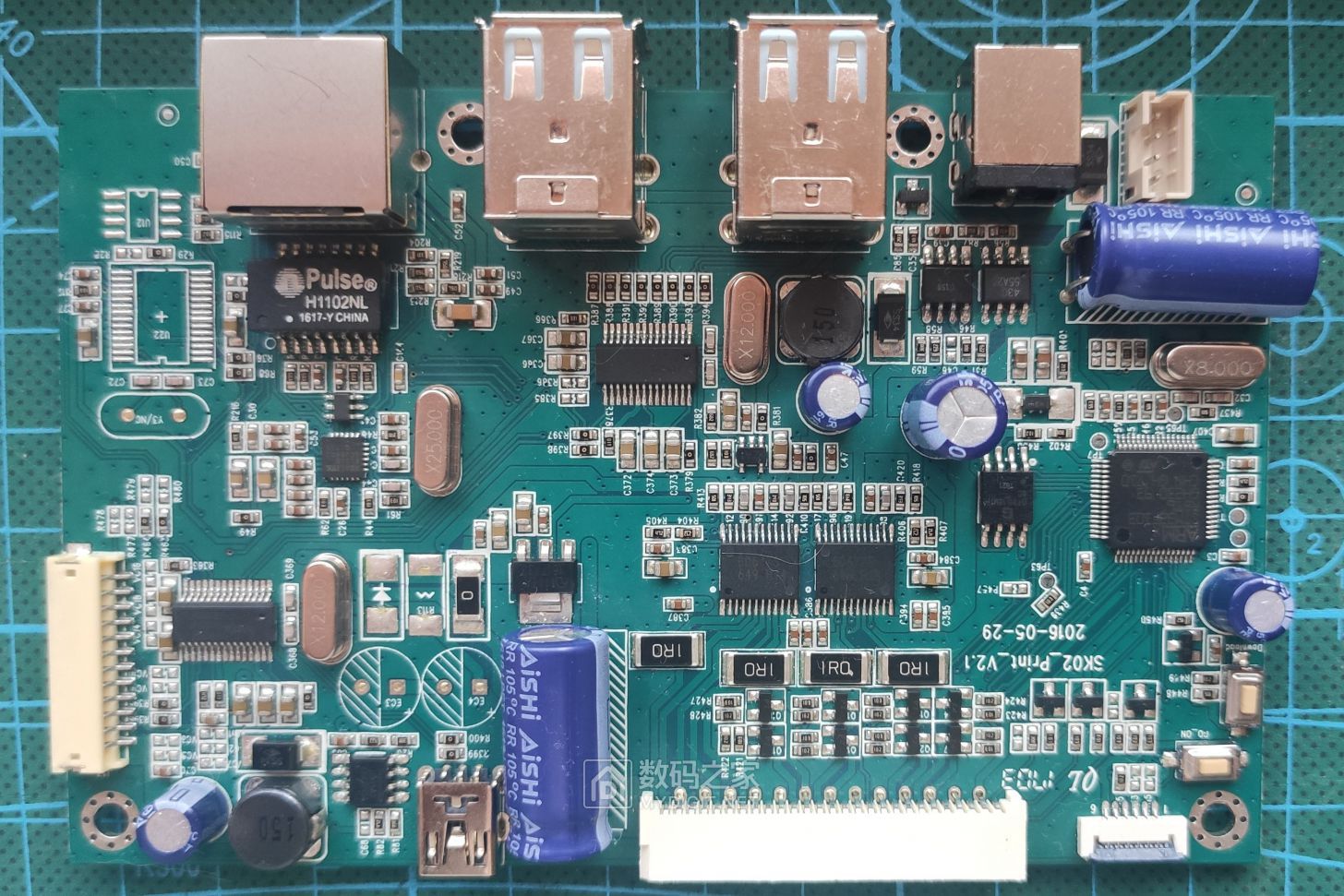

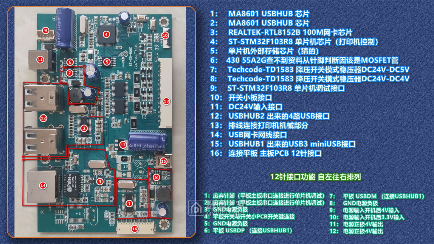

电源板部分

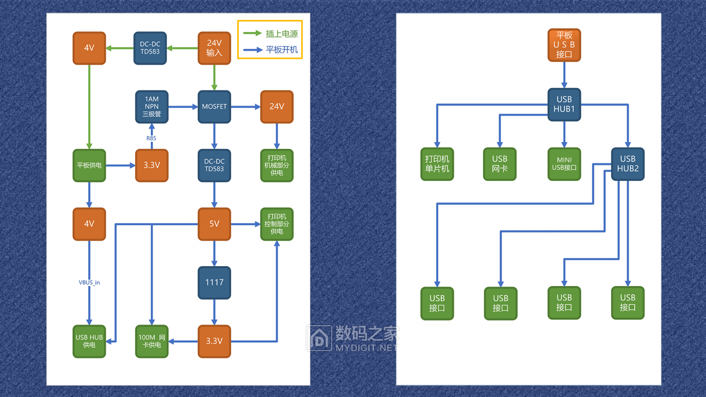

图上标记的很清楚,电源板 插入24V供电到⑪后直接给⑧供电转换成4V电压通过⑯的11,12角给平板主板供电,其他路不通电。当按下开关小板的开机按键3秒左右,开机信号通过⑩到⑯的4脚把开机信号给平板主板,平板主板开机产生3.3V电压通过⑯的10脚经过电阻R85 通过三极管控制⑥MOSFET导通,主板24V工作通过 ⑦产生5V电压给其他芯片供电。另外产生4V电压通过⑯的9脚给① ②USBHUB信号使USBHUB工作。
USB信号通过通过⑯的6、7脚给USBHUB①分出4路USB分别④打印机控制部分、③USB网卡,⑮MINIUSB口和②USBHUB2,②USBHUB2再分出⑫4个USB口。
基本上就这些了水平有限打印机控制部分不做分析,纯属业余爱好,有不对的请大家指正,一起交流。
后面装备把打印机和平板分开使用,准备把①②③⑫⑭拆下来再搞个扩展板给平板用,打印机单独使用。

PDM_SDA和PDM_CLK应该是数字信号的数据脚和时钟脚。可以分析一下这两个脚,看一下是走什么协议的数据。。
