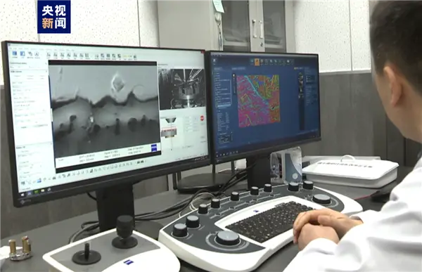

快科技2月29日消息,中国科学院金属研究所介绍,该所科研人员近期制备出具有高抗疲劳性能的3D打印钛合金材料,未来有望在航空航天领域发挥作用。
该成果于北京时间2月29日在国际学术期刊《自然》发表。
据了解,理想状态下3D打印技术直接制备出的钛合金应具有天然的超高抗疲劳性能,而打印过程中产生的气孔等缺陷会使钛合金的抗疲劳性能大幅下降。
科研人员在某种钛合金材料的高温实验中发现,存在一个宝贵的热处理工艺窗口,可以抑制住气孔的出现,在此基础上,发明了缺陷与组织分步调控的新工艺,最终制备出几乎无气孔的钛合金材料。

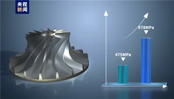

这种材料在循环测试中,可以把钛合金的拉-拉疲劳强度从原始态的475兆帕提升至978兆帕。
据中国科学院金属研究所研究员介绍,目前3D打印技术在航空航天应用领域比较多。
他们研发的这项新技术,在相同的载荷下,疲劳寿命会提高十倍到上百倍。
在相同的预期寿命下,施加的载荷会提高百分之十到百分之十五。
