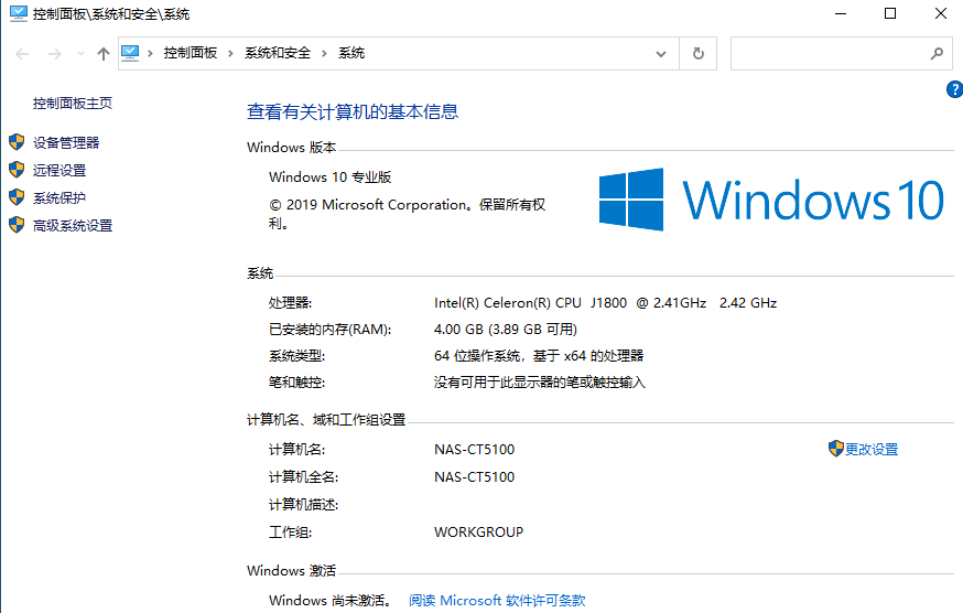

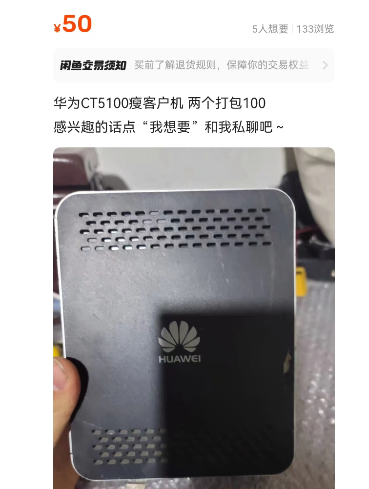

前言:近期逛咸鱼找低功耗下载机,计划是找一台升腾C92的,无奈J1900的价格已接近200大洋,J1800的也快要100,无意中发现有几台华为CT5100,做工厚实,J1800+2+8的配置,50一台包邮到家,毫不犹豫3台全要了,然后坑就来了。。。
坑一:BIOS加密
很幸运我拿到的三台都能F2无密码进入BIOS进行参数设置,F12也能启动Boot Menu选择U盘启动。
坑二:存储盘
1、加密盘
也是很幸运,自带的8G电子盘能正常格式化,未碰到所谓的加密盘。
2、系统选择
因存储空间太小,可选的系统不多,像CenterOS 7、Linux Mint、FydeOS、window7、10等正式版本都无法安装,最少需要20G的安装空间,最后没办法找了一个极度精简的旧版win10,才安装成功。你想问为什么不换大一点的盘,32G的升腾电子盘含邮费大概37块左右,基本等于一台机子的价格了;当然机子自带SATA接口,可以购买或自制4pin转SATA的电源线,外接笔记本硬盘进行扩容,问题是机子放不下,只能外置,不符合我的使用需求。
3、引导模式
BIOS的引导模式貌似不支持GPT模式,只能MRB模式分区。但也有可能是我测试不完整,因为系统装废了几次,最后是MRB模式分区装成功了,就没继续测试。

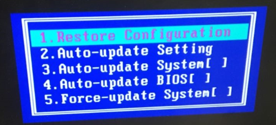

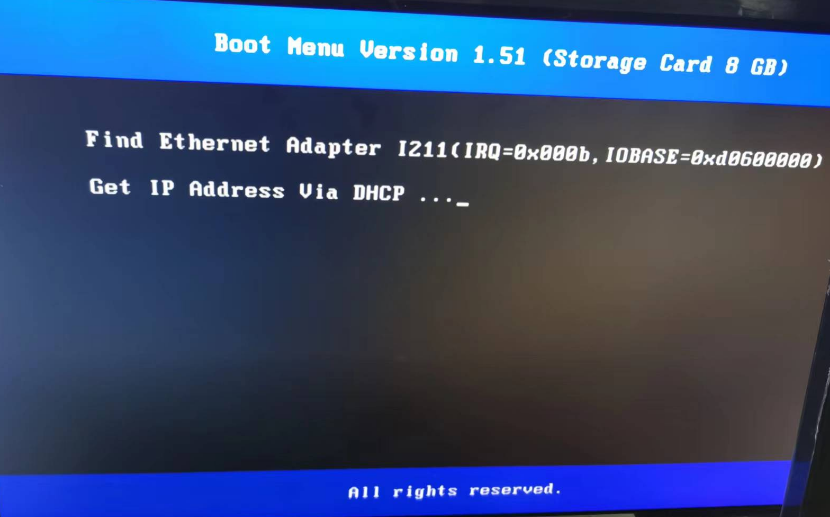

坑三:BIOS远程更新
BIOS默认配置了远程更新,如果更新未通过,将自动重启重复执行。刷机后,可能无限进入该界面,无法从U盘启动PE。

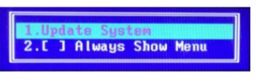

1、进入系统升级界面
开机按Ctr+Alt+Shift组合键进入Update System
2、关闭系统自动更新
再按Ctrl+U进入明细菜单,将第3个选项“Auto-update System”后面的【X】用空格键去除,选择第1个选项退出。
(另外:如果U盘识别正常,可以通过这里选择第1个选项进入PE,建议单盘刷入WEpe作为启动盘)
3、关闭远程网络检测

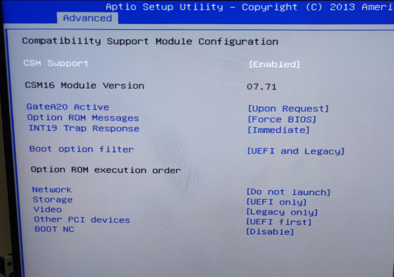

开机按F2进入 BIOS 后,在 Advanced 菜单中,选择CSM  Configuration 进入,设置  BOOT NC  为  Disable。可以关闭远程网络检测,从本地启动开机。
