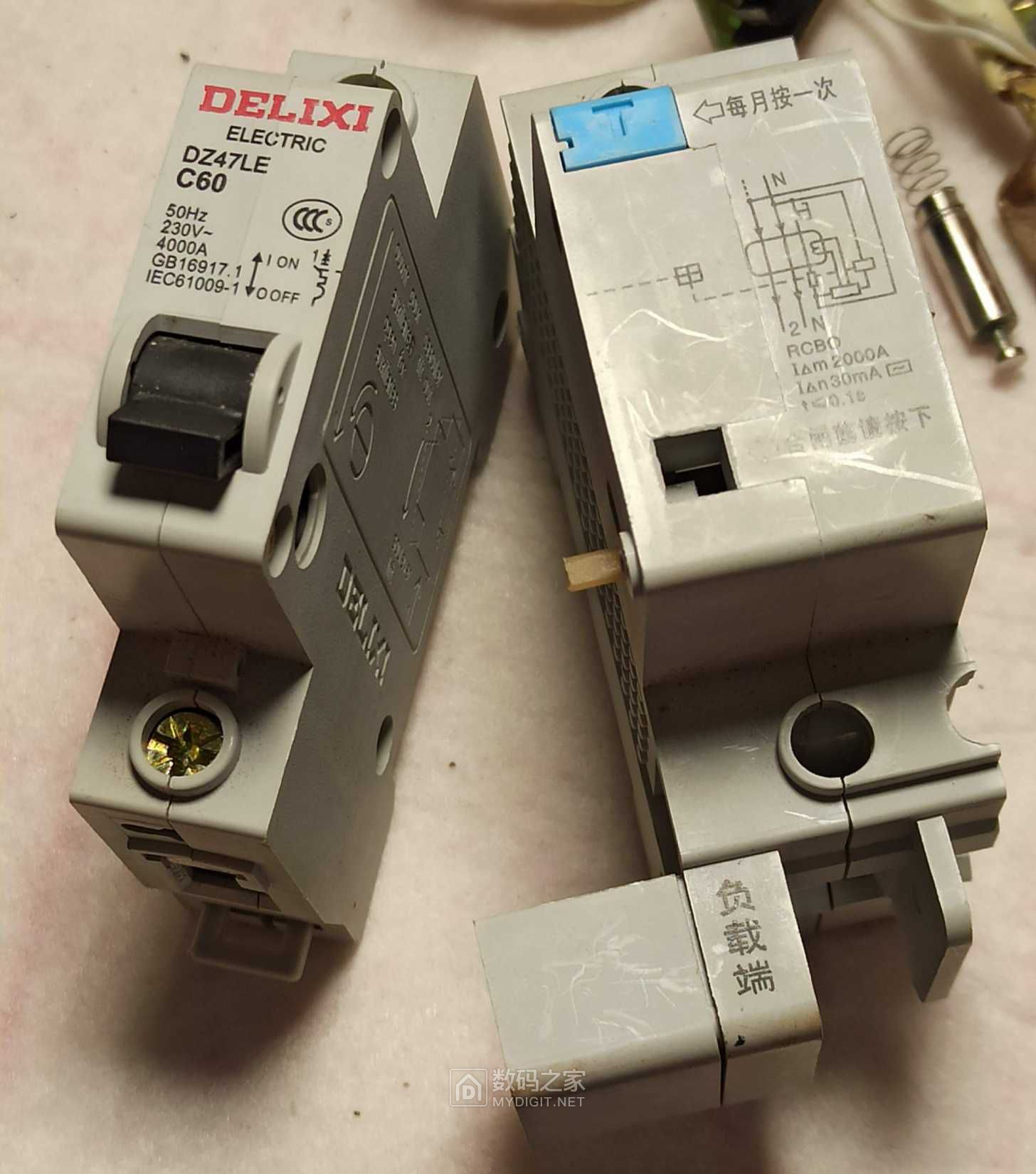

装在室外的充电桩空开,是电力公司送的。刚开始合闸需要尝试好几次,渐渐地合闸需要尝试的次数越来越多,有时连续尝试几十次也不一定能合上。前几天换了好的漏保,这个有问题的就拆了。

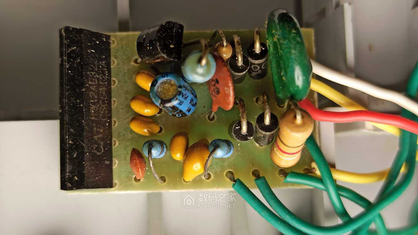

电路板拍个详细图看看啊,论坛上不少兄弟对这个感兴趣
还有,漏保型号等参数也展示一下

找到故障点吗
 楼主| 发表于 2024-5-1 12:50:41 来自手机浏览器 | 显示全部楼层
好吧,补上型号和故障猜测。
拆开后左侧空开合闸困难的情况立即消失。看结构右侧漏电检测部分是通过一个塑料拔杆将右侧电磁铁的动作传入左侧空开的脱扣机构来实现漏保的。根据脱扣时拨杆的运动方向,只要在装配左右两个部分时稍微拧过一个很小的角度就能解决合闸困难的问题了。不过这种“修复”稳定性堪忧。本来应该靠榫卯自对准的装配,现在竟然要利用工艺间隙和材料形变来调整,实在是不太应该。

 楼主| 发表于 2024-5-1 13:18:51 来自手机浏览器 | 显示全部楼层
刚才看见还有要看电路板的。安排。

触电烧坏了,没有镀银。
