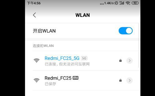

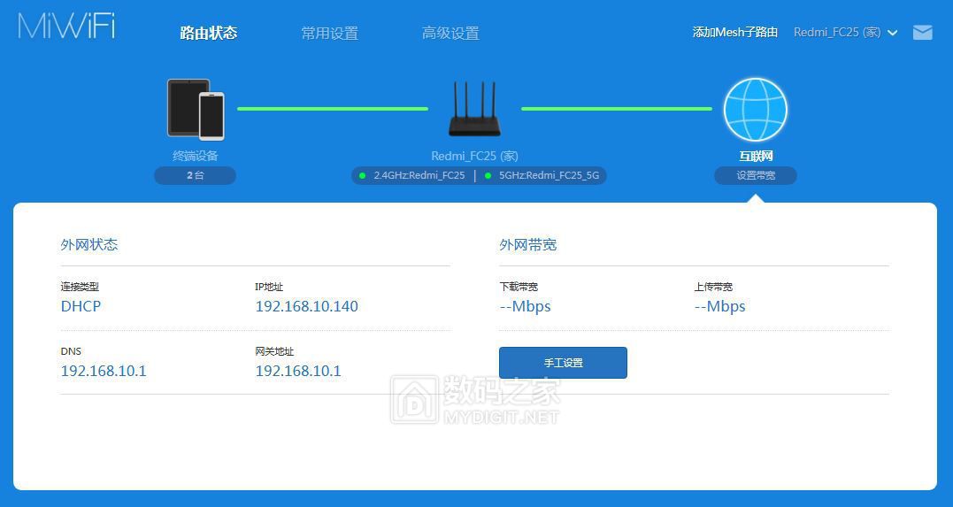

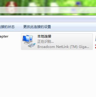

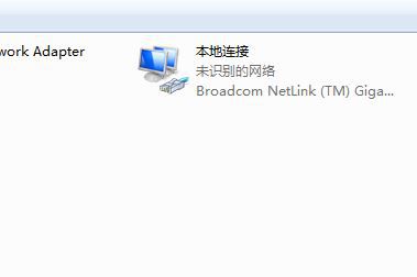

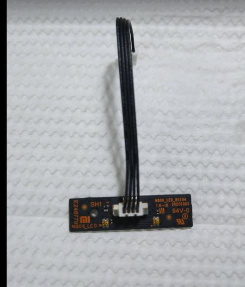

网友的机器,用户说过保了用着突然断网,指示灯变成红色,收到后恢复出厂设置开机有线连接获取不了ip:
无线连接正常:

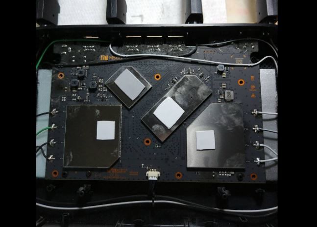

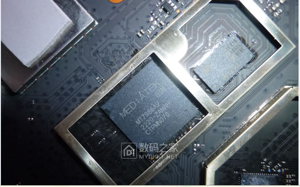

拆机,没进水的痕迹,主板干净:

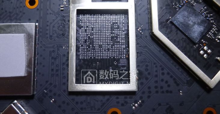

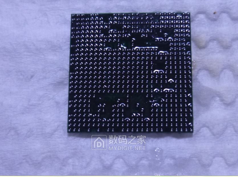

这种故障一般是cpu虚焊导致与交换芯片(MT7531AE)的RGMII总线断开导致,接下来拆下cpu,吸锡带拖干净焊盘:
cpu植锡:

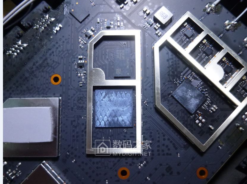

装好cpu:
开机一切正常,电流正常:

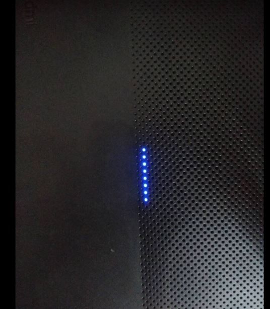

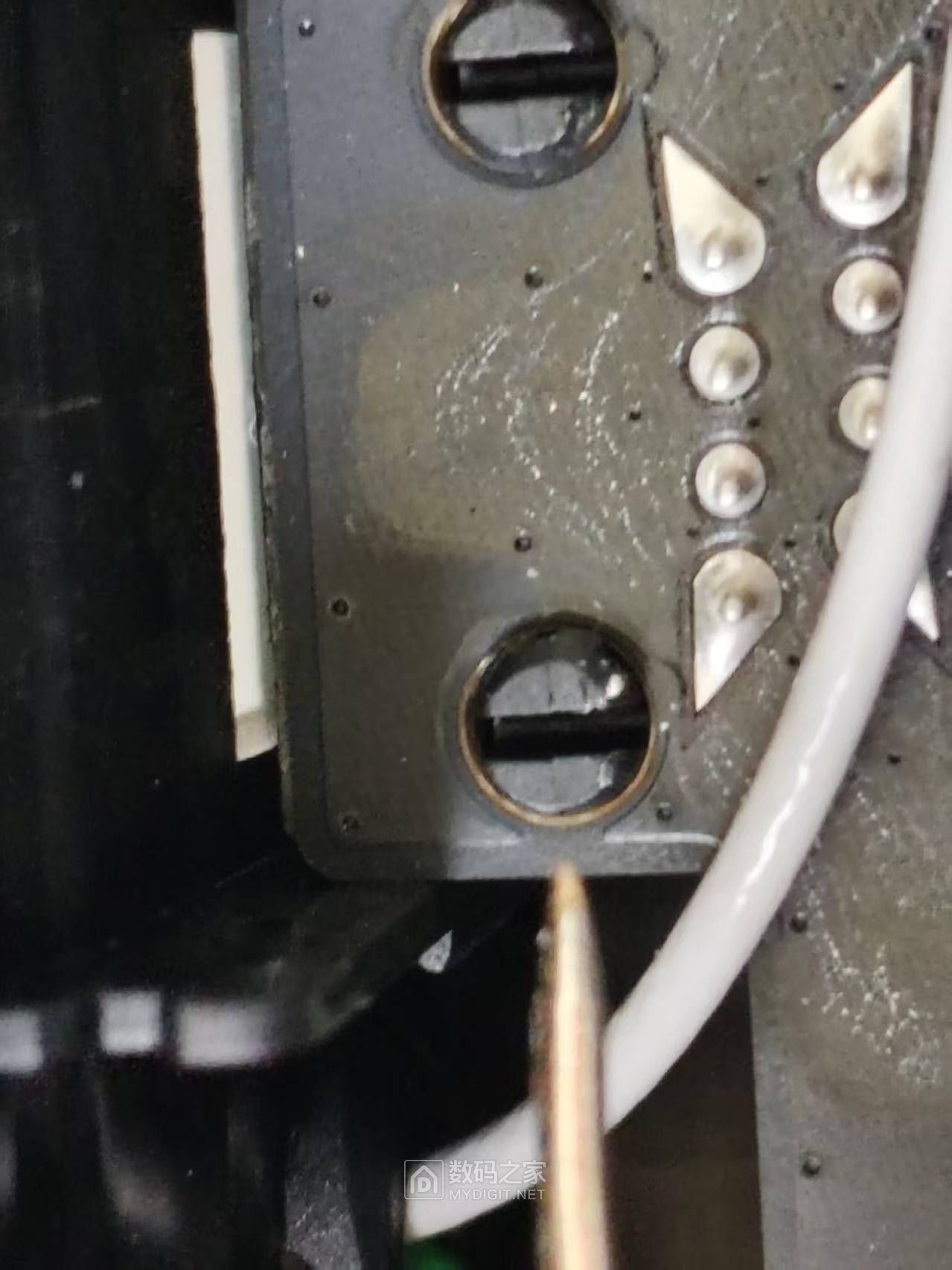

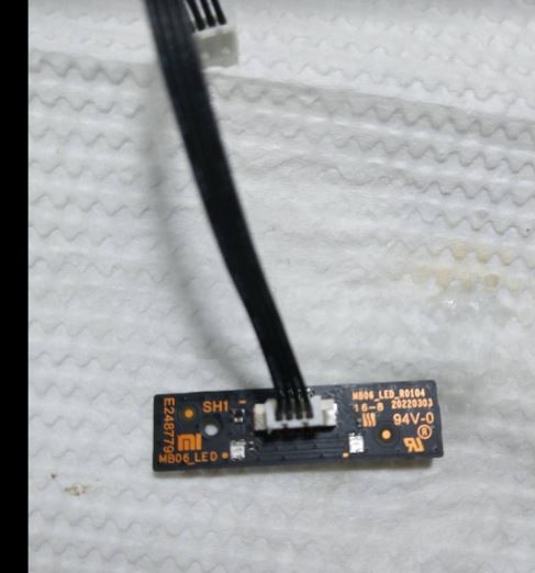

装机发现指示灯开机不亮,过一会亮红白灯,拆下指示灯小板,发现灯珠已经发黑损坏:

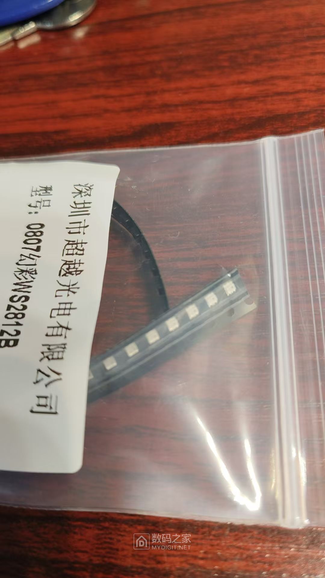

换好新的指示灯:
最后,谢谢大家观看,需要维修电子产品的朋友联系v:corecool001

发表于 2025-6-8 09:21:43 | 显示全部楼层
我家的WIFI组网MESH,用这台和小米AX6000一起,同样是连续不关机,小米路由器暂时没有问题,这台总是断网,最近出现了指示灯都不亮了。百度搜索后,在百度贴吧里的小米路由器群里,有发帖说是灯珠坏了,并告知了淘宝的卖家名字。买好后让公司电工拆开,真的是没有料到,没有相关经验的无法顺畅拆开主板,更换灯珠。公司电工现在已经研究一周了,不敢轻易下手去暴力拆解更换灯珠。看来,买啥东西,都要买这个品牌的发家产品,小米现在太飘了。我家的另一台路由器,待出现了问题,就直接更换成普联路由器。
