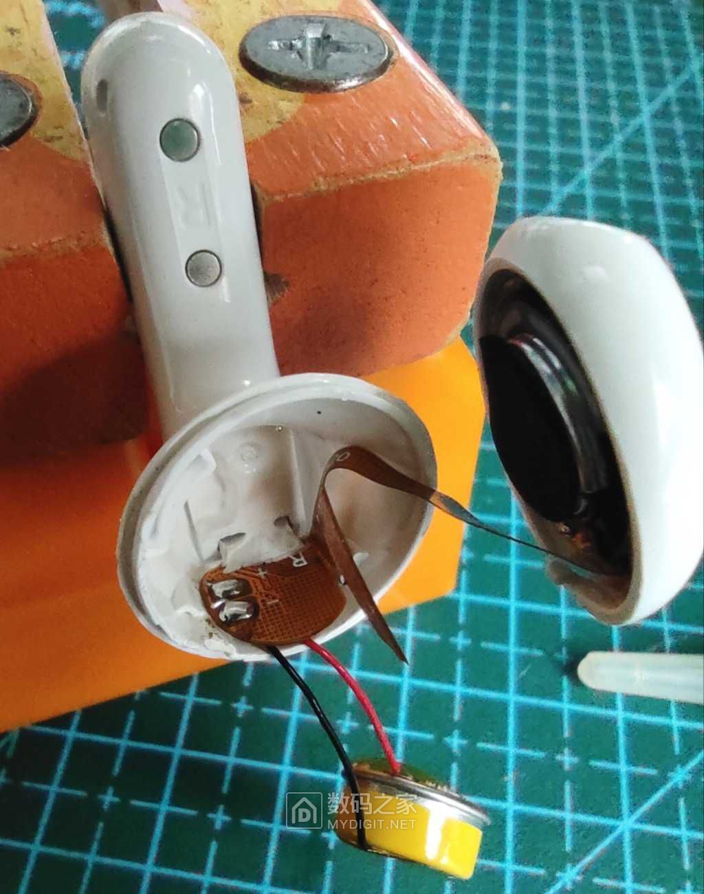

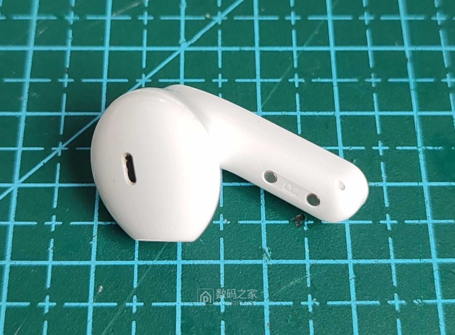

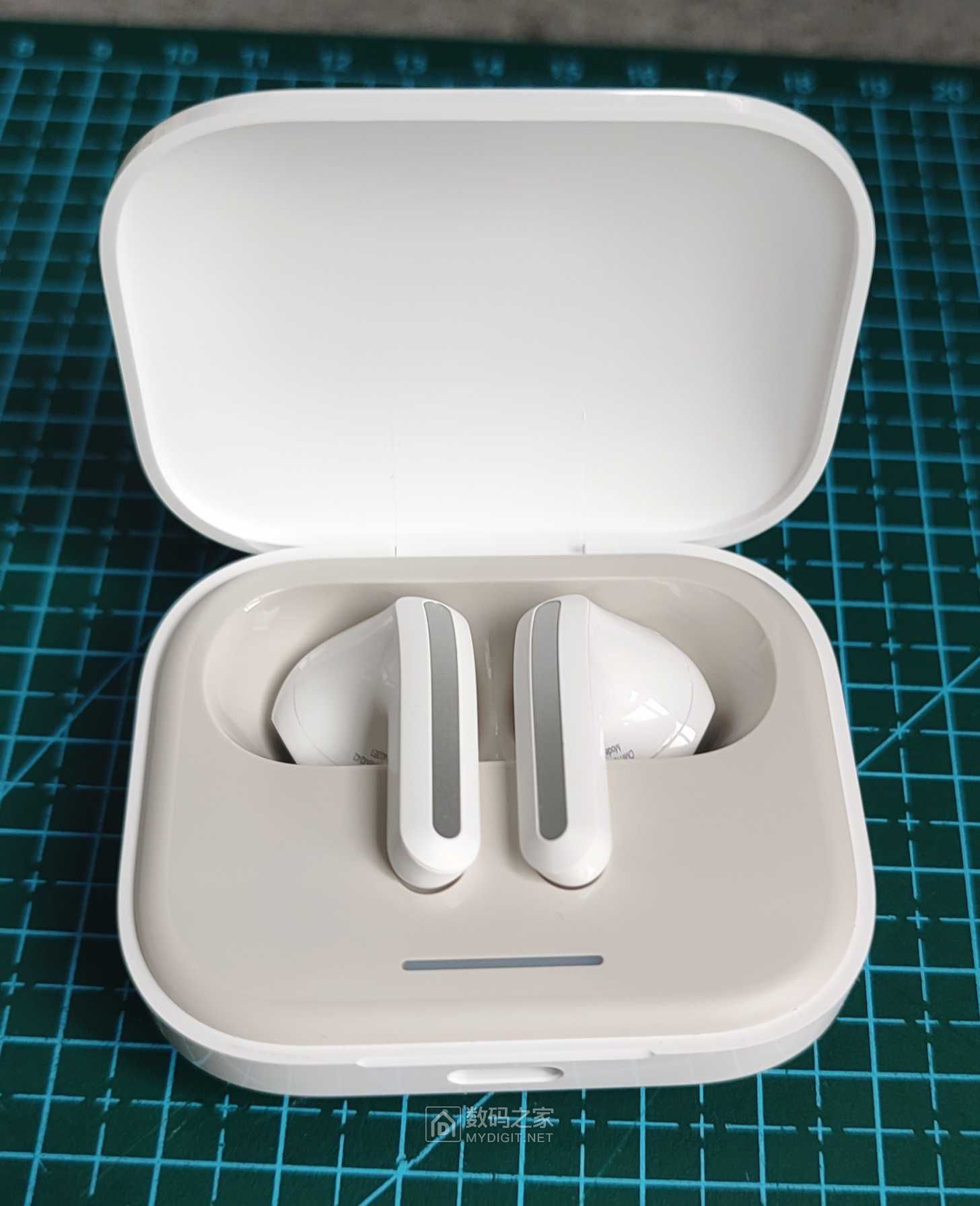

同事送个未拆封的Redmi Buds 6S 蓝牙耳机,说在家放好久没人用。我拿回来就放着了,因为手里好几个耳机。前几天拿出来用,发现耳机续航还短,尤其是右耳。估计是时间放久了,电池亏了,只能买电池更换了。

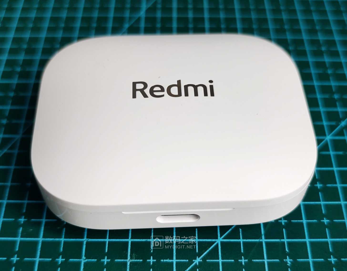

耳机外壳,磨砂白的

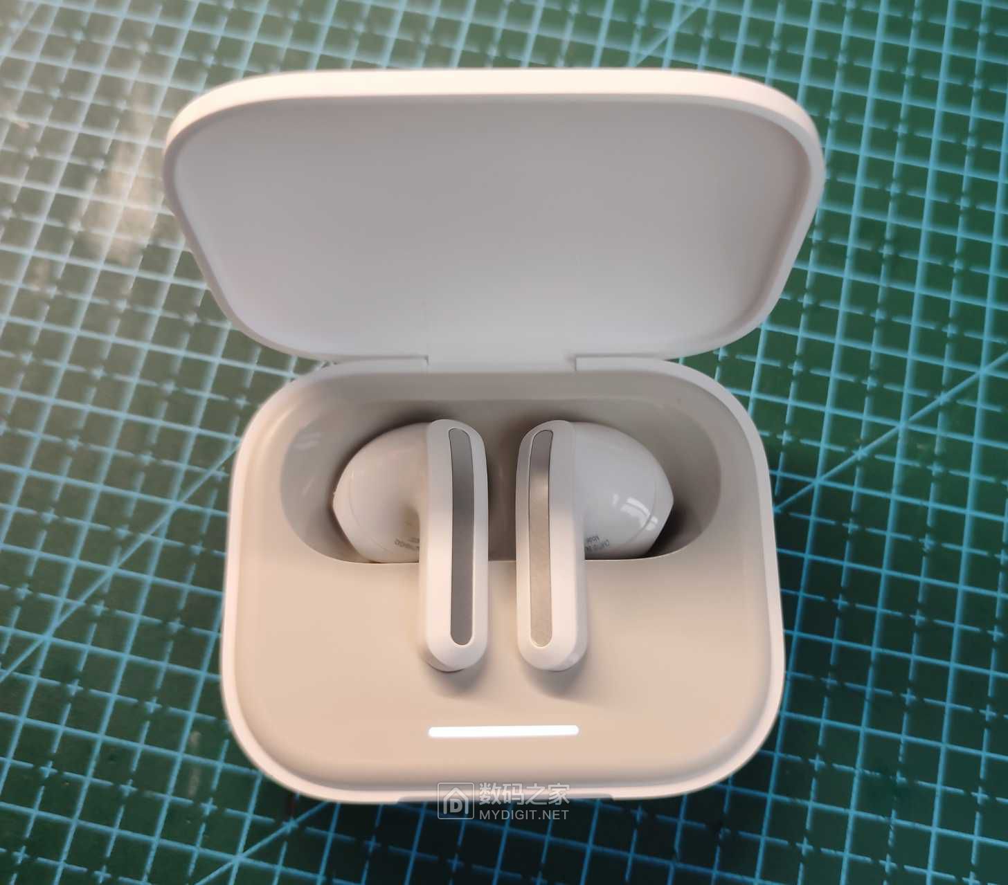

打开盖子的样子

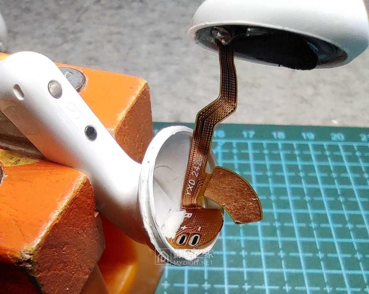

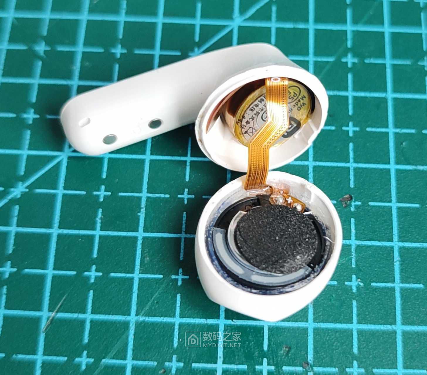

取出耳机,加热、撬开,有排线要小心

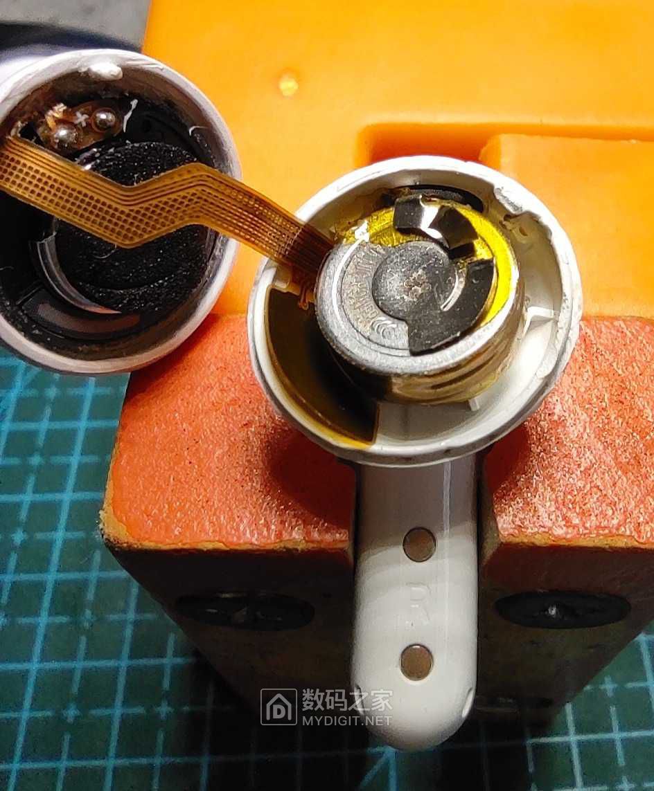

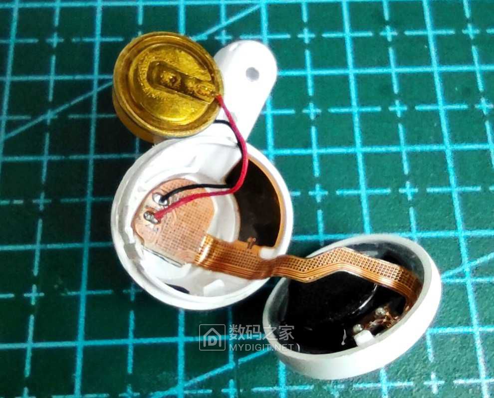

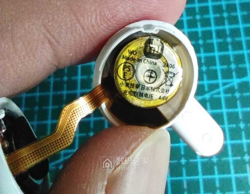

看看电池:小米技术日本株式会社,什么鬼!

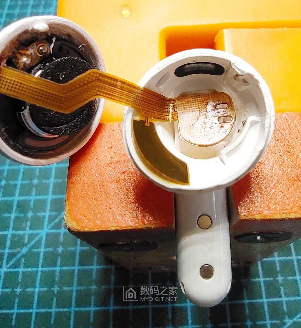

电池焊在排线下面的,正确方式拆开耳柄,拿下排线才好更换。懒得拆了,剪断、剥离正极镍片,慢慢撬起电池,剪断负极镍片。
清理一下电池焊盘

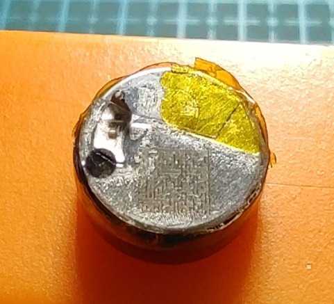

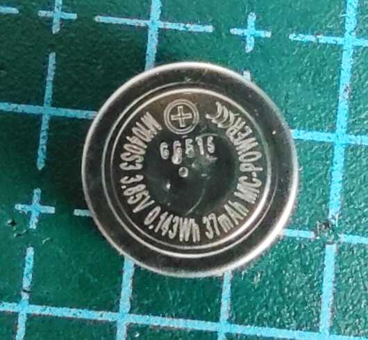

电池其实是微电新能源的M1040S3,3.85V高压电池

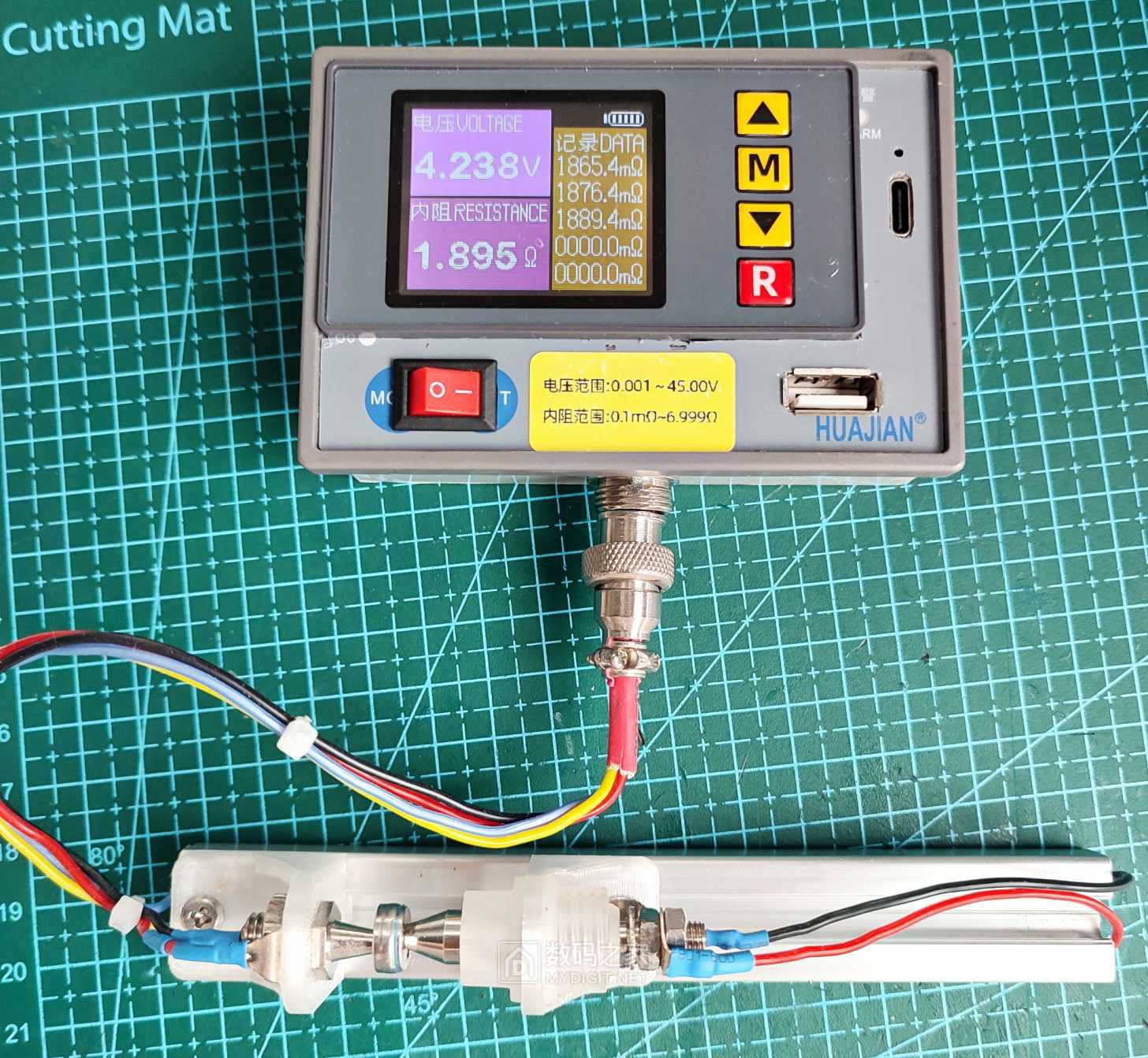

测一下电池内阻,右耳:1.89Ω,已经废了

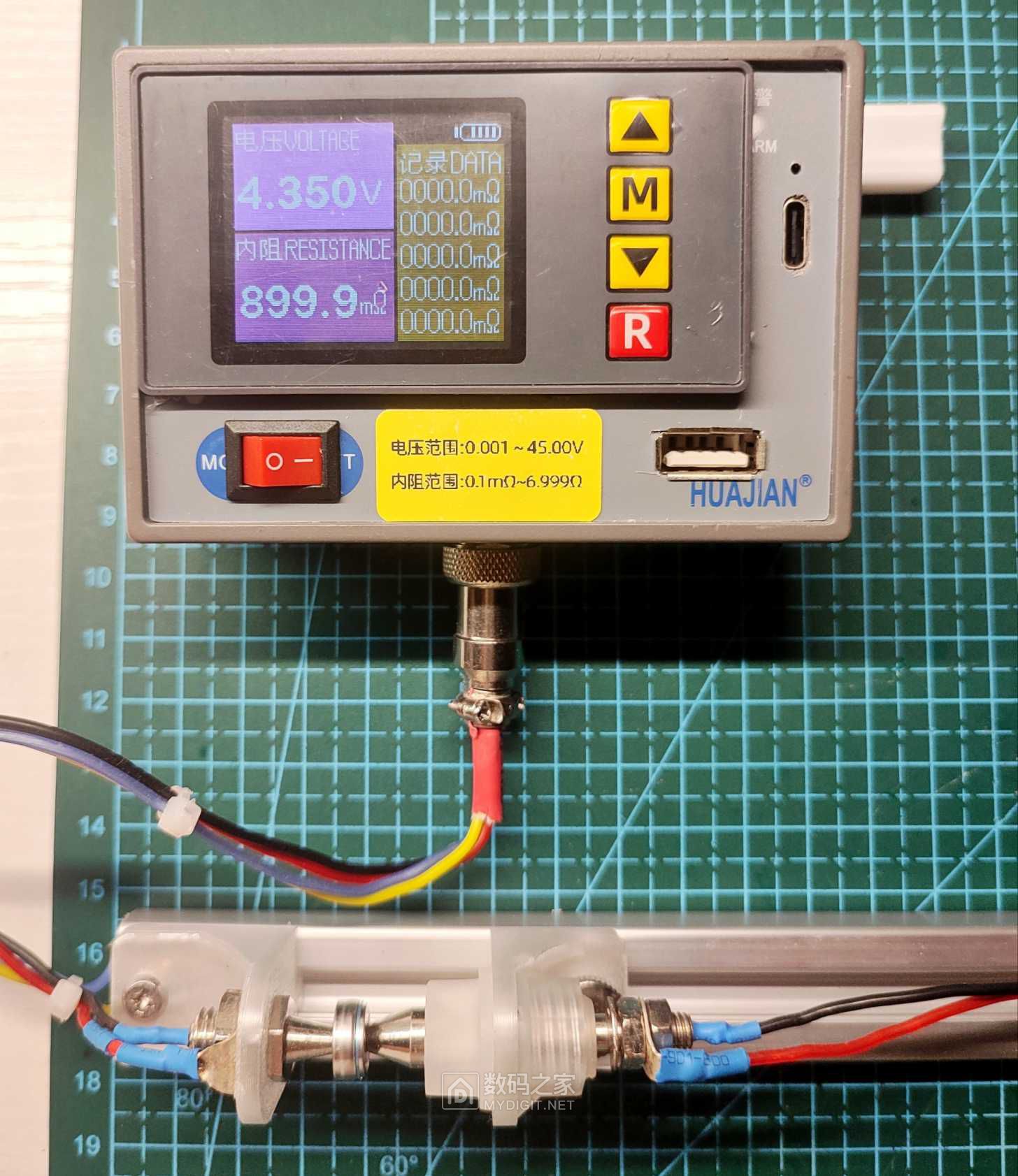

左耳:900mΩ,也不咋地了

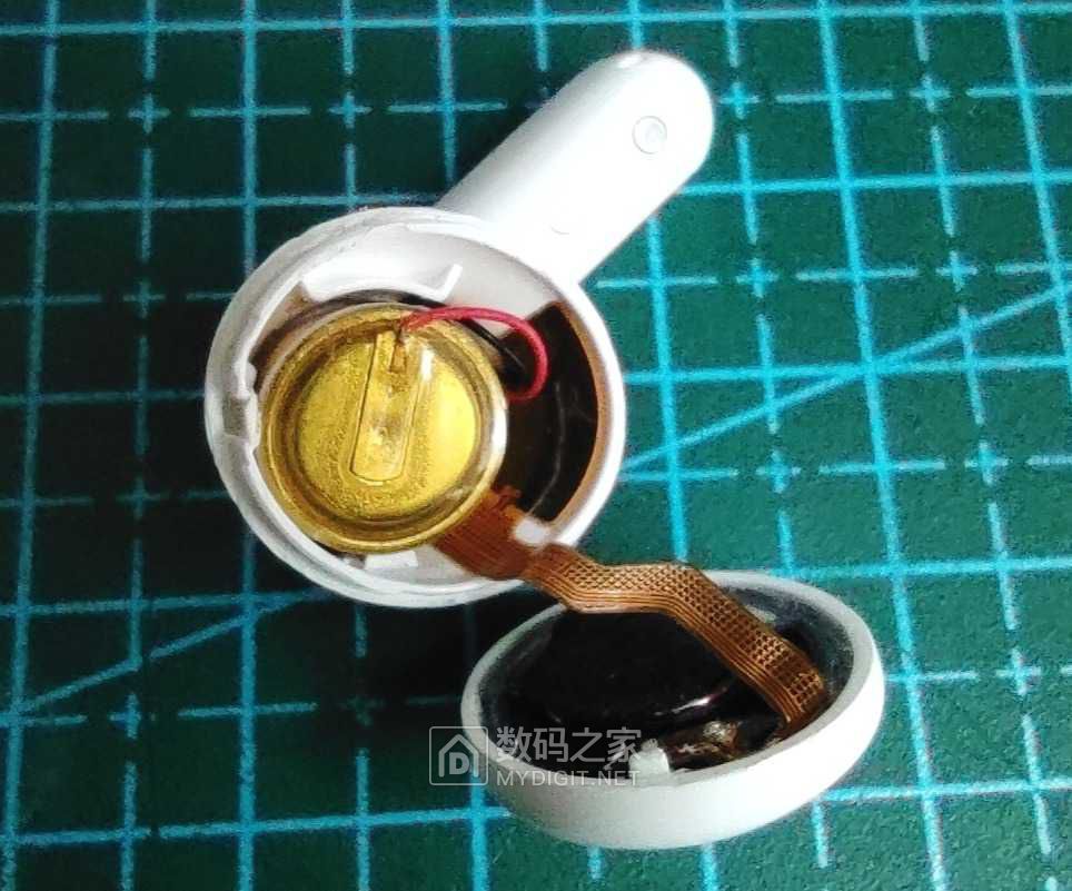

买了带线电池,翻起电池排线,焊接电池
焊接完,把排线放好,电池归位
打胶试用,充电正常。
有这耳机需要换电池的老铁,还是乖乖拆开耳机柄,把排线拿出来搞,像我这样很容易把排线搞坏!!
