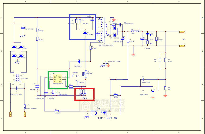

拆机作业见:华为66W快充头故障拆解 HW-110600C02
故障为电流采样电阻烧损,红圈为电流采样电阻75mΩ。
可能故障区域表示在下图框选中。
1、根据典型开关电源原理图,理论上采样电阻烧损,MOS管击穿的可能性最大。
但是检测快充头MOS管,用万用表2K挡,S接红表笔,D接黑表笔显示600+Ω,折算电压降0.6V(万用表检测电流1ma)。D接红表笔,S接黑表笔显示无穷大。
初步判断MOS没有故障。
2、篮圈为尖波吸收电路,考虑有二极管即时吸收电容短路也不会大电流,考虑二极管击穿?
3、绿圈为PWM控制IC,如果持续给MOS常开信号,也有可能导致电流增大烧损采样电阻,但是这个用万用表没法检测?
走过路过的老师指导下如何下手?
发表于 2024-12-13 14:21:21 | 显示全部楼层
前后级都没有短路,那就换件测试
发表于 2024-12-13 14:27:47 | 显示全部楼层
还以为楼主修好了,就进来看看。看来楼主要加油啊
发表于 2024-12-13 14:28:58 | 显示全部楼层
换件,灯泡大法试机!
发表于 2024-12-13 15:34:11 | 显示全部楼层
PWM控制IC一般都有过流检测的,除非它坏了。
可以先换电流检测电阻,加个灯泡试一下。
发表于 2024-12-13 15:58:46 | 显示全部楼层
采样电阻单独坏的可能性较小,一般情况下都是其它的元件损坏引起采样电阻烧坏的,换了零件通电一定要接灯泡!
发表于 2024-12-13 17:18:50 | 显示全部楼层
换件,灯泡大法试机!
 楼主| 发表于 2024-12-13 19:30:41 | 显示全部楼层
coverme 发表于 2024-12-13 17:18
换件,灯泡大法试机!
我有450W的软手袋U发热线圈,算下来电流2a成不,家里没有白炽灯

发表于 2024-12-14 08:16:46 | 显示全部楼层
知道故障点了,应该好修。
发表于 2024-12-14 10:05:00 来自手机浏览器 | 显示全部楼层
测4脚电阻呗
发表于 2024-12-15 08:52:54 | 显示全部楼层
电源管s极接地电流取样电阻坏,一般芯片,场效应管及G极接的电阻都要检测。
发表于 2024-12-16 23:54:43 来自手机浏览器 | 显示全部楼层
mos没问题的话多半就是ic坏了,量下G级阻值便知
