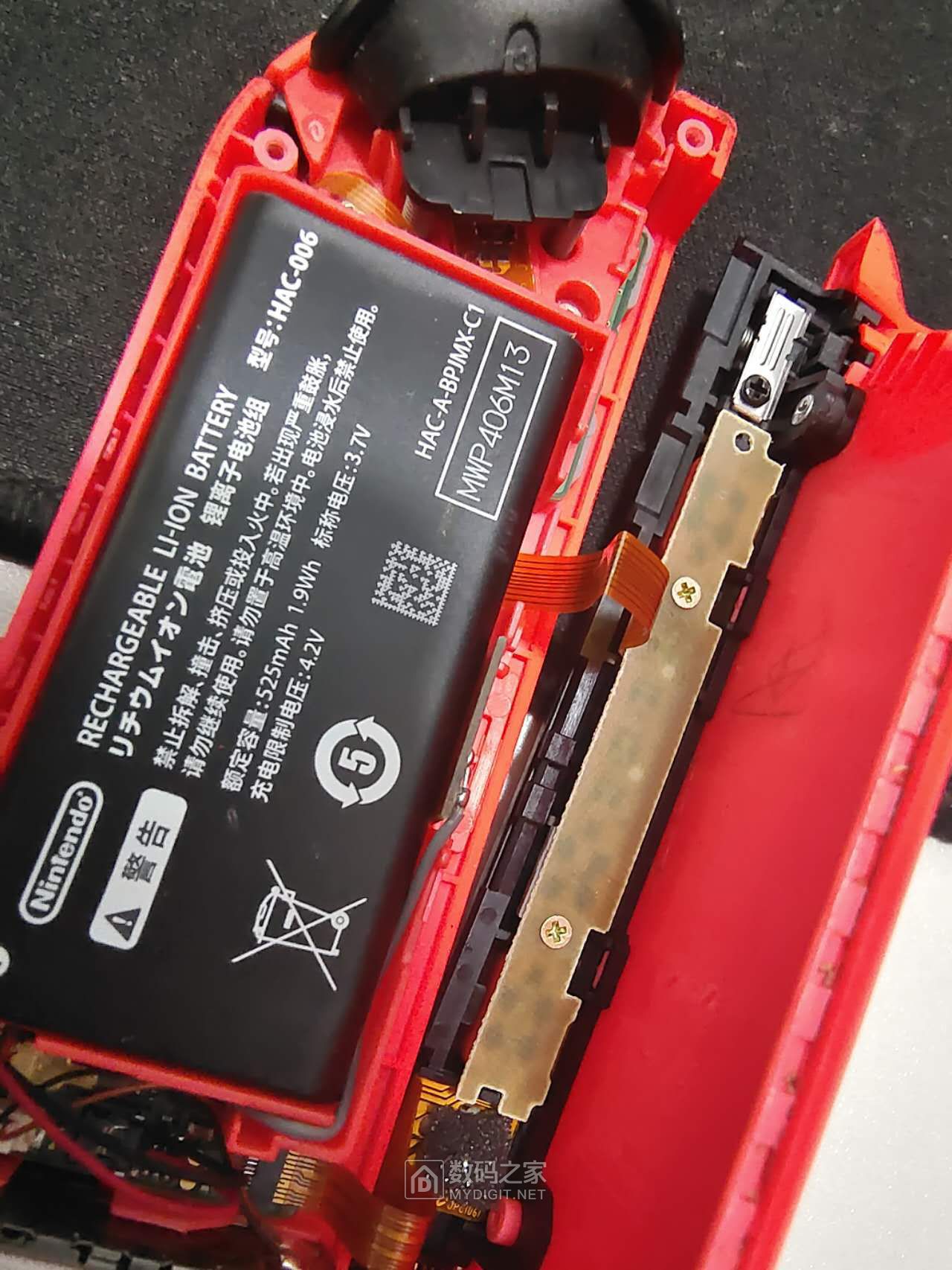

拆开手柄,看到有一小段排线已经是折断的边缘

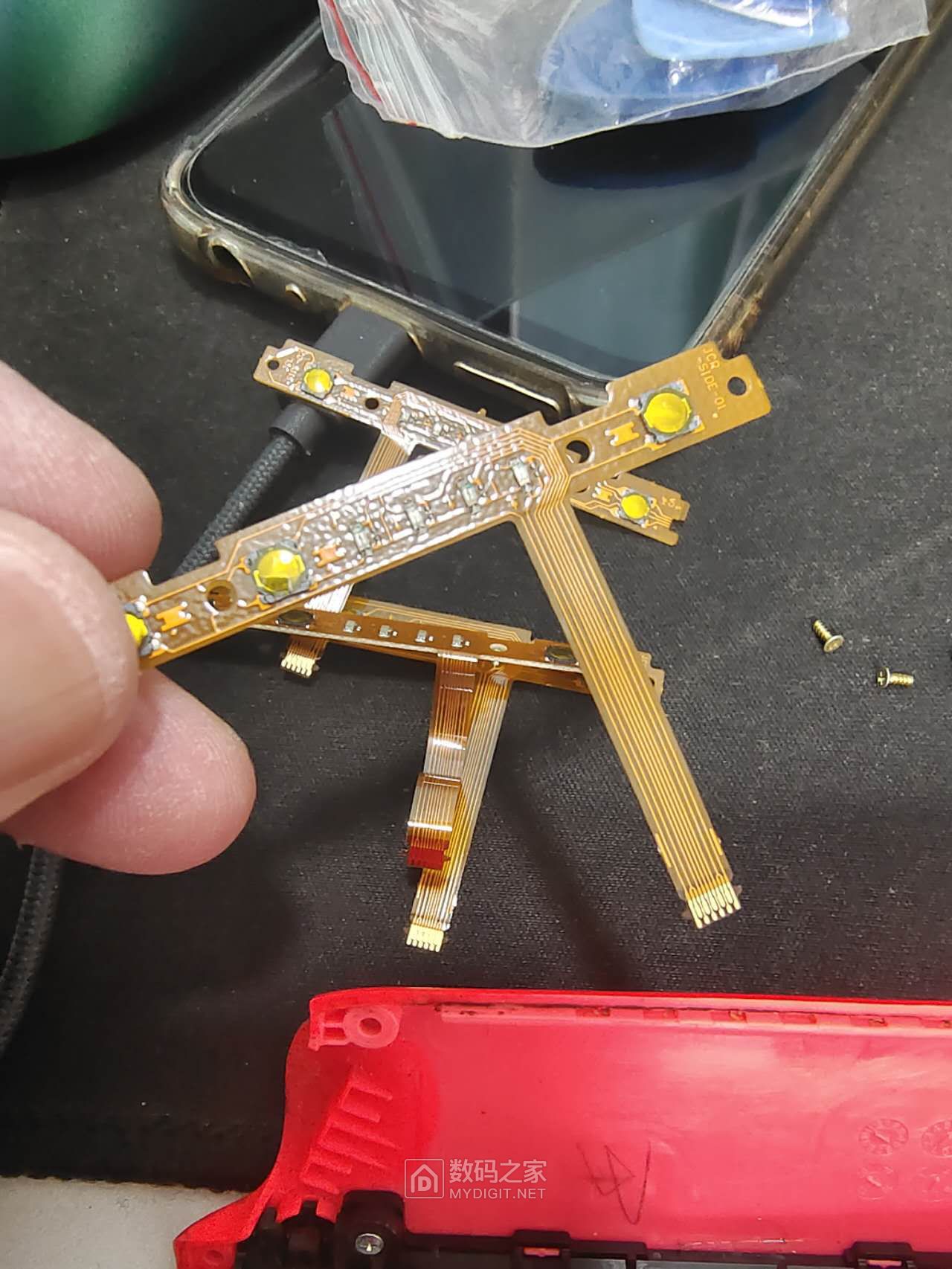

这个是阿里巴巴买的排线和按键板,,下面是折断的旧的按键板

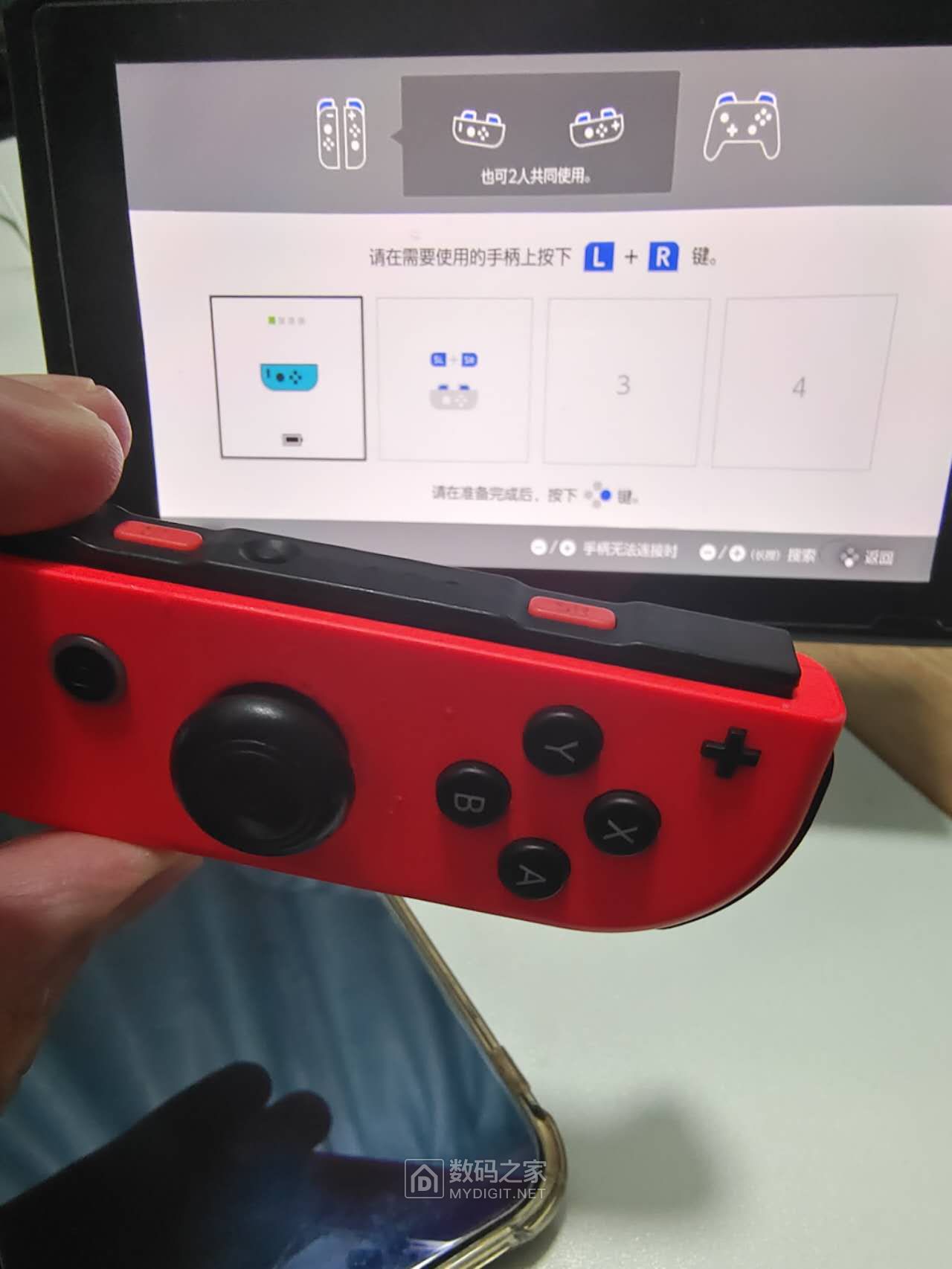

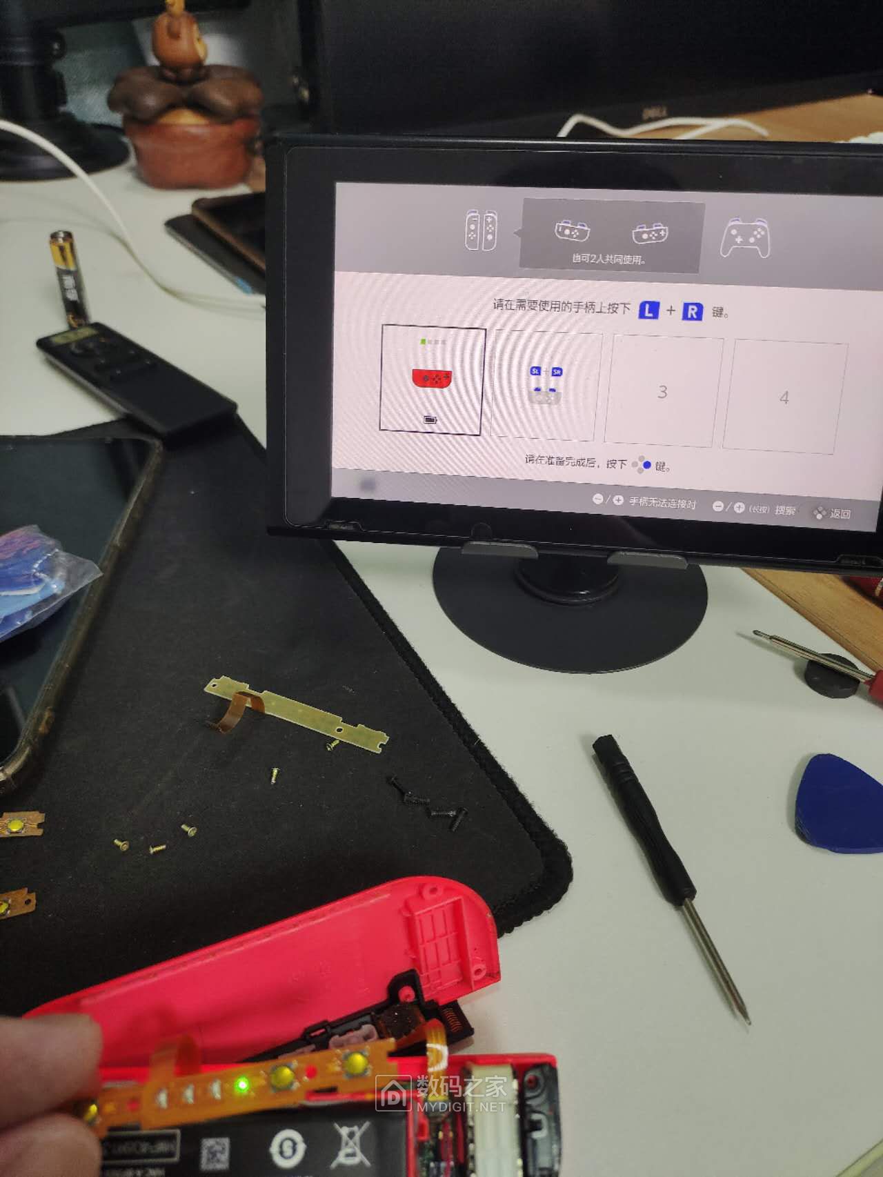

换上去测试成功连接

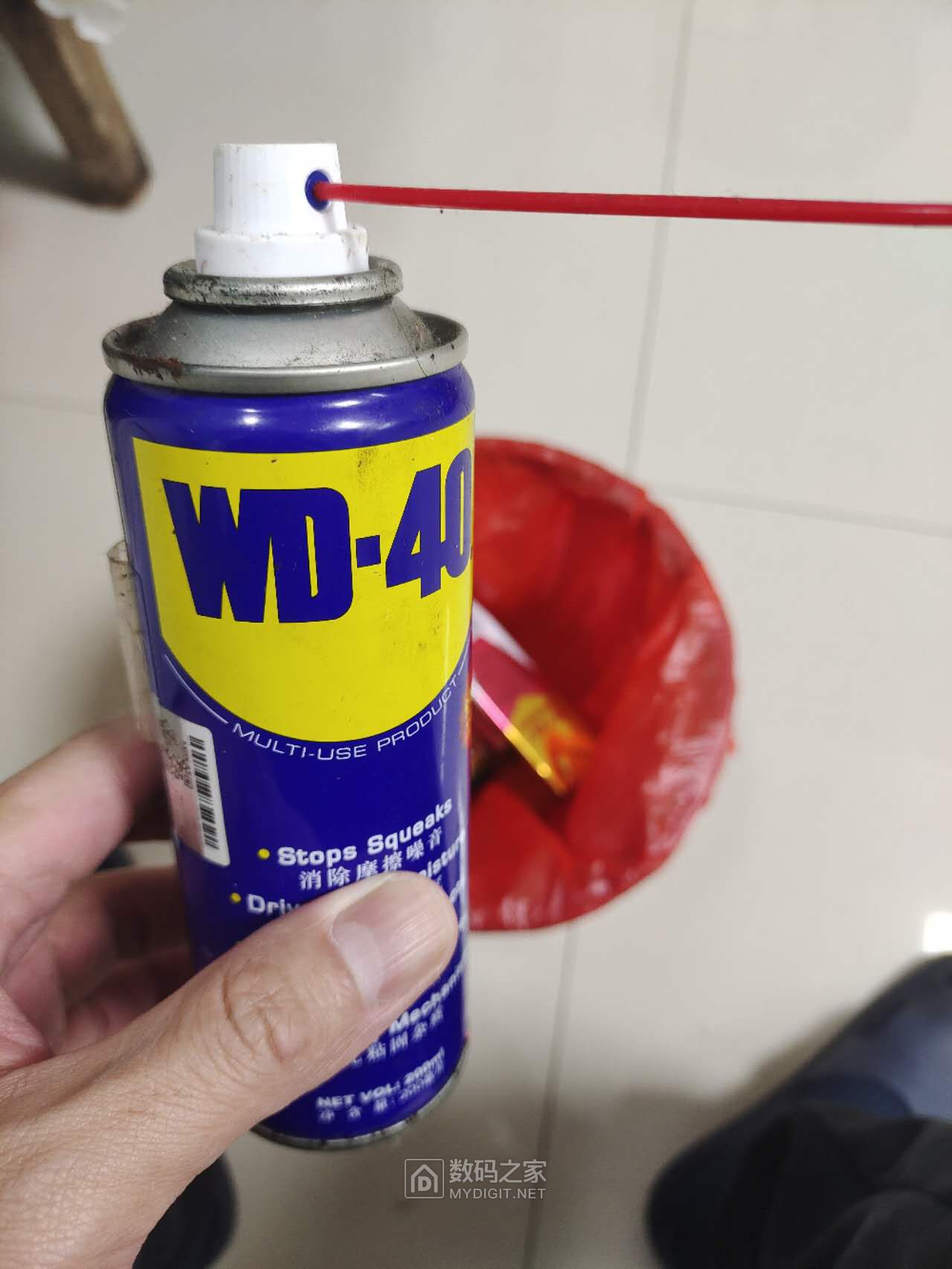

清洗触点氧化的用WD-40神油就行了,擦拭之后手柄暂时没有断连的情况出现

wd-40不是用来解决漂移的问题,是解决滑轨接触的问题,摇杆等年后再整了,现在快递还没开张
