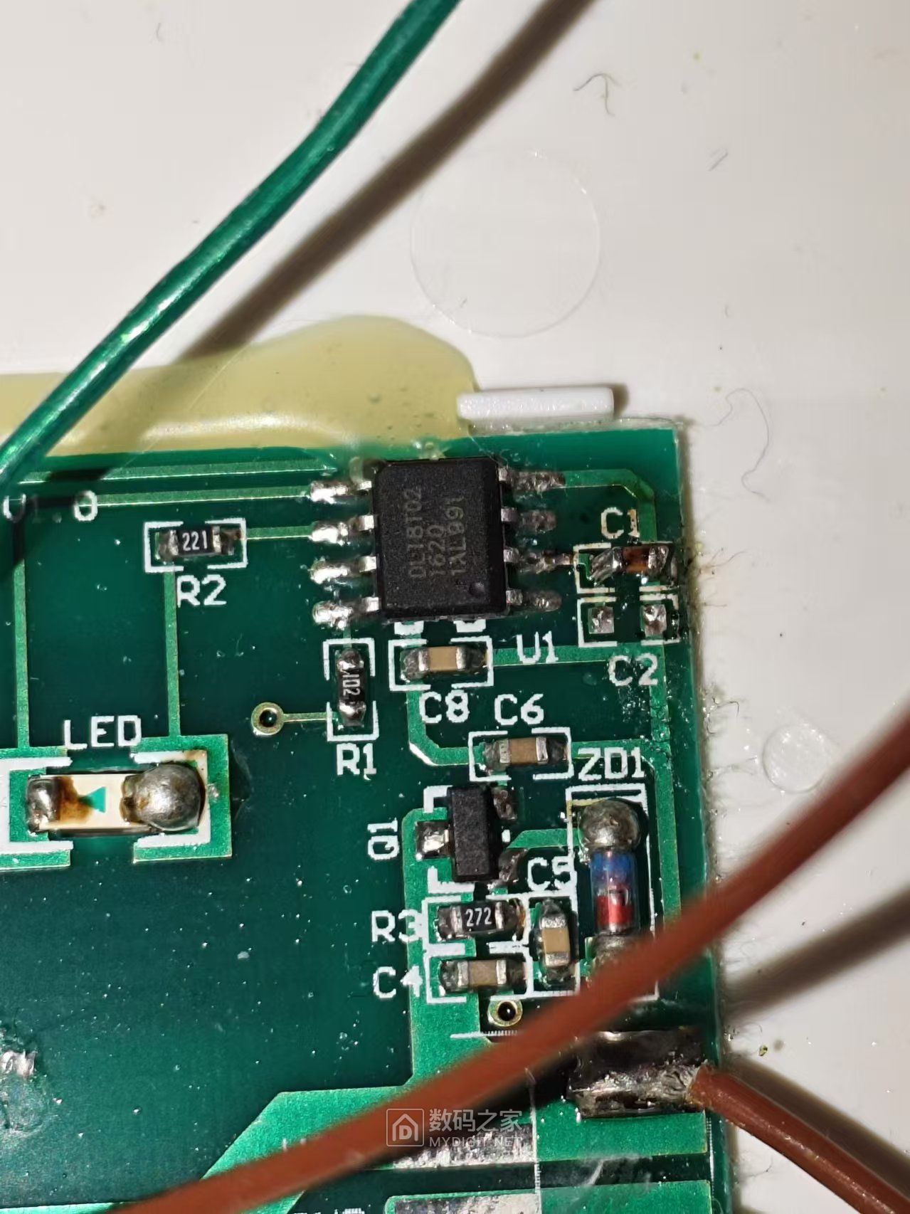

上到一会儿led灯开始频闪,过一下又好了,不知是不是芯片坏了,问一下大佬是什么原因?

我怀疑是电源的问题,监测一下,空载多少V,带载多少V
然后想问个问题,哪里说它是欧司朗?
再者,这个电路板你动过烙铁了吗?这个C1贴片电容是动过手脚的吗?还是本身就这么黑?

多半是电源问题。

典型的电容 失效故障,开始不行,通电久了,就好了

直接换电容
发表于 2025-3-16 08:51:39 | 显示全部楼层
那个电容容量小了

好像是芯片组起振电容失效,换电源不管用的话,再换电容试试。
发表于 2025-3-16 10:05:12 | 显示全部楼层
电源供电不足,很有可能是高压直流滤波电容容量变小的缘故

一个台灯用的同款电源,坏掉了,直接用12v2A电源成功代换。
