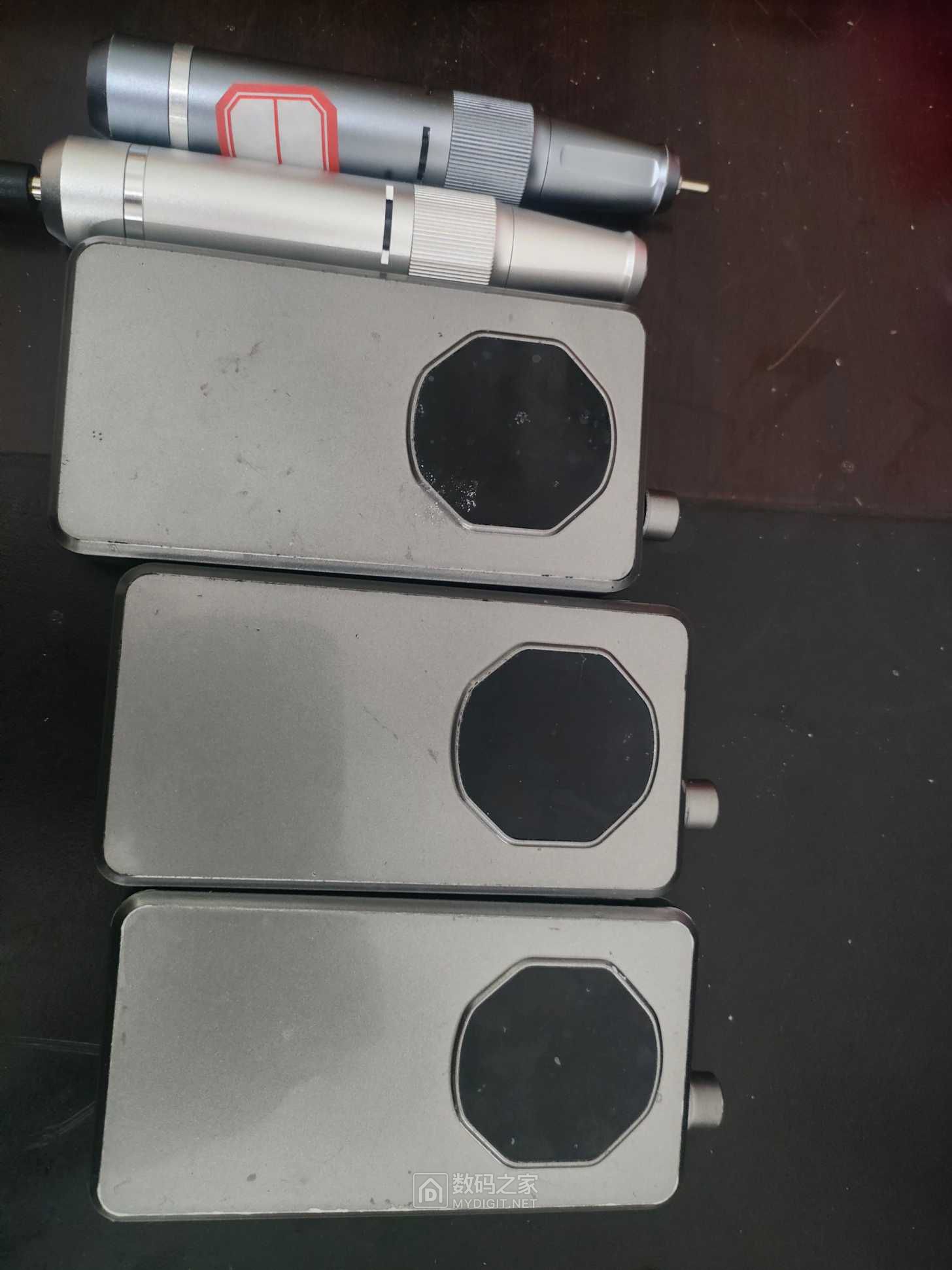

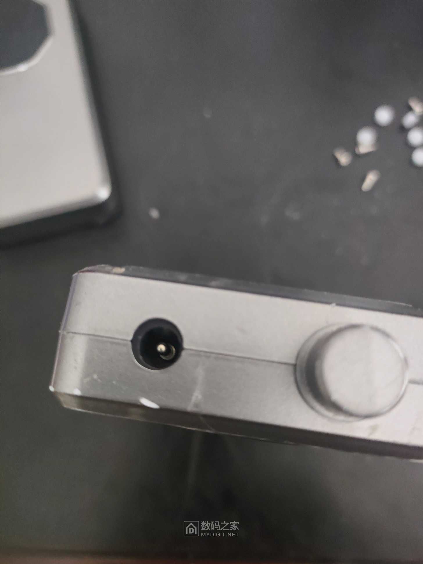

侄女打电话说是店里的打磨笔有点问题,想让我看看,正好下午没啥事,她就拿过来了。先看看,三个控制器,两只笔,一个是好的,贴标签的是有问题的。
首先是控制器,说是接触不好,插头晃晃有时候就能用,外面看就是普通2.2/5.5的电源插口,可能和电路板焊接部分有虚焊。右侧开关兼调速旋钮。

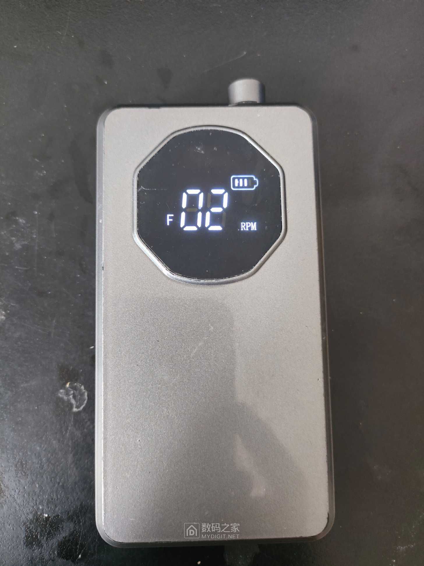

打开电源,显示屏亮,显示电量和速度值,从00到35

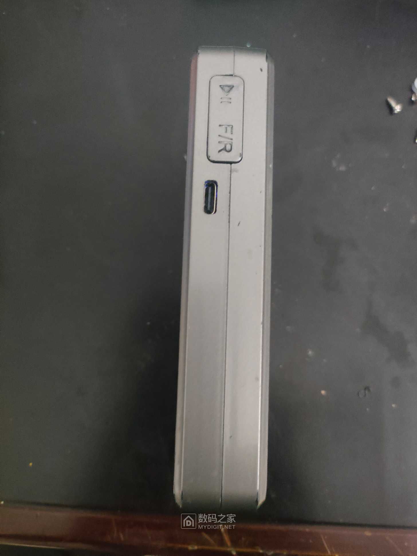

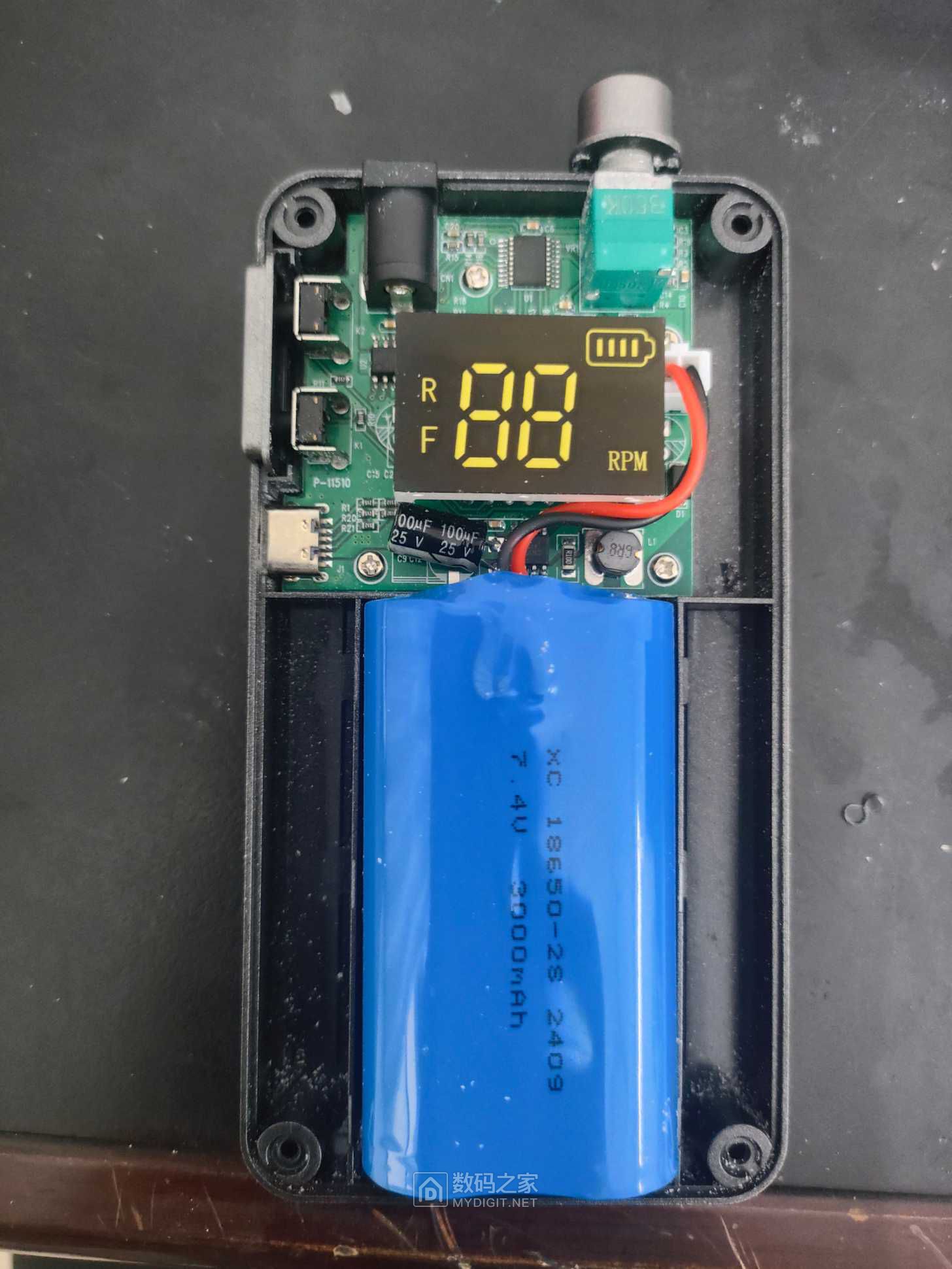

左侧还有两按钮,分别是暂停和正反转选择,下面充电口Type-C的。
拆下四角的螺丝,盖子就开了,2s的18650电池,3000mAh,不算小。

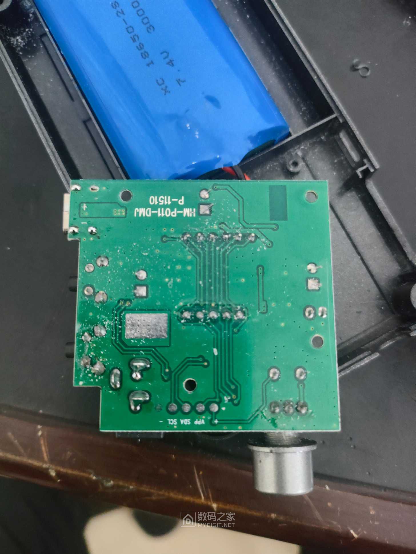

固定板子也是四颗螺丝,拧下取下板子。

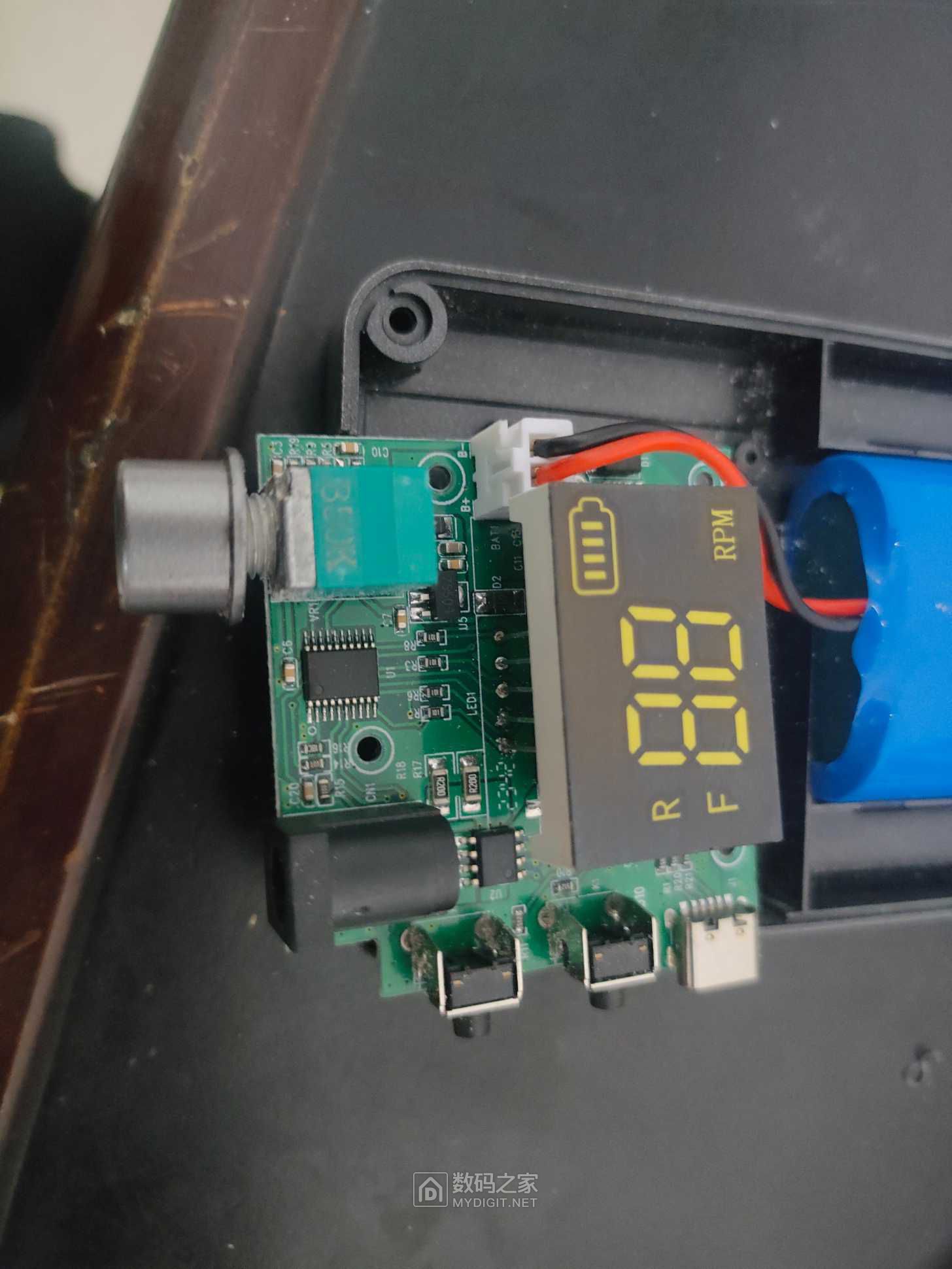

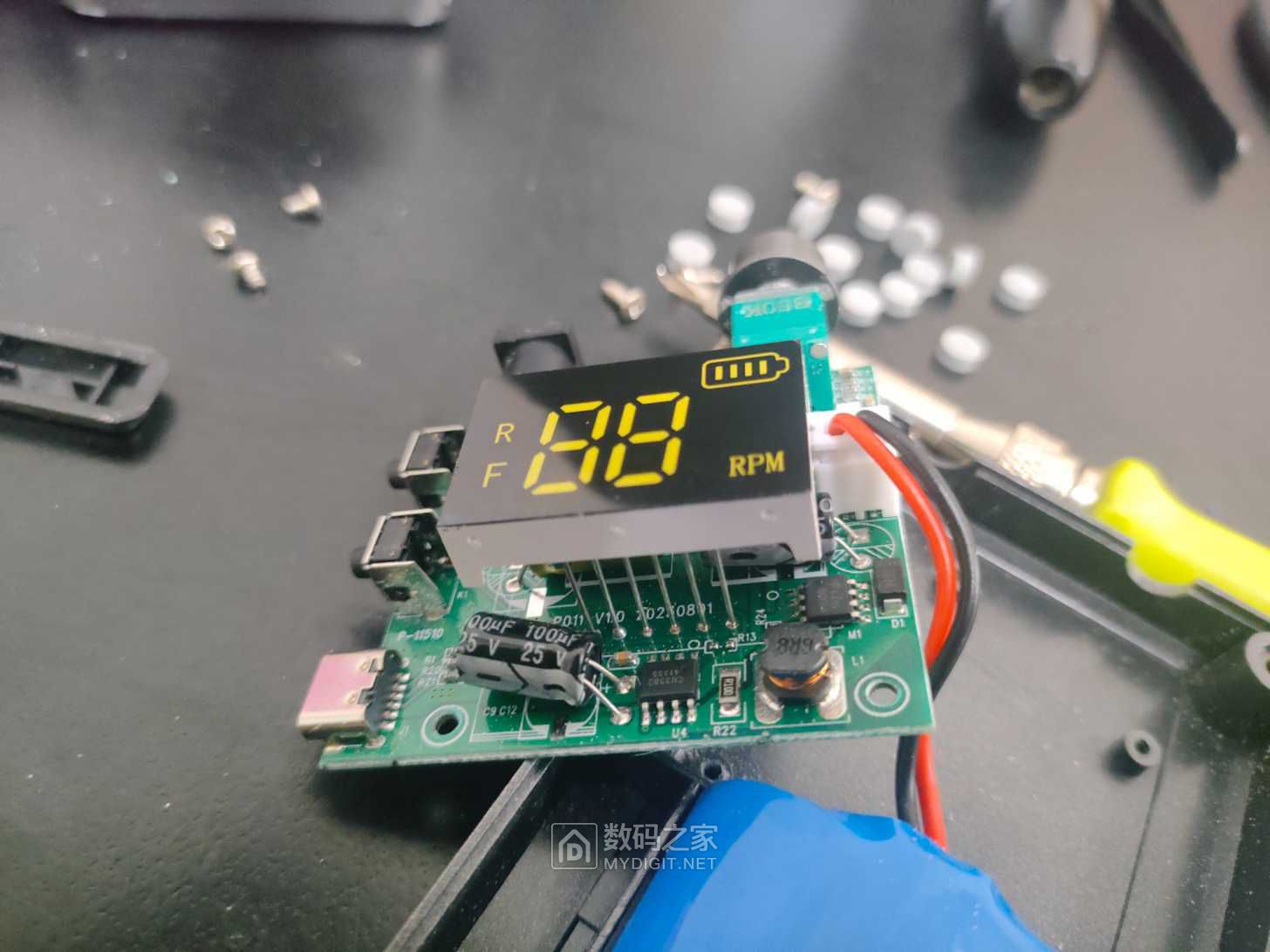

充电用了颗cn3382,电感右上角是个4410mos,u口输入是5伏,需要升压才能给两串的18650充电。
显示用的这种定制LED模块,两位数字,r和f代表正反转,右上角电池图标显示电量,右下的rpm标志。
另一侧有个7550-1的线性稳压吧,给旁边单片机供电,20脚的单片机打磨了,看不出啥型号,在旁边是451f32字样的,估计是桥式驱动,直接连dc输出口了。
背面没啥东西。手就是不方便,不小心滑走了,回来就看不到刚上传的图片,先发出去看看,不行再改吧!

发表于 2025-6-9 19:39:08 | 显示全部楼层
电机就是两根线,估计就是PWM调速,用单片机再加一个大概的转速显示

发表于 2025-6-9 20:40:11 | 显示全部楼层
拆过差不多的,里面是7.4v的有刷马达!只买了机头,没控制器!改造了个pd诱骗模块,插快充充电头也可几个挡位调速,搞电子够用了!

板子进水了?
发表于 2025-6-10 09:34:48 | 显示全部楼层
用电压调速控制直流有刷电机

板子进水了?
板子没进水,倒是那个贴标签打磨笔应该是进水了
