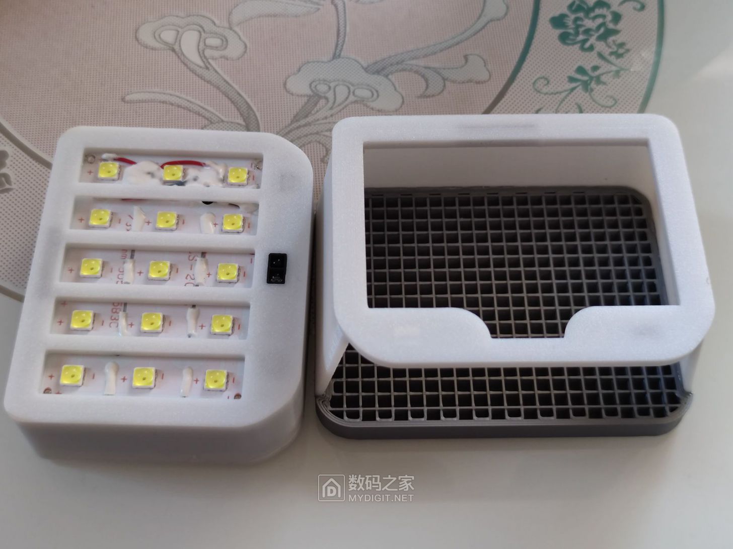

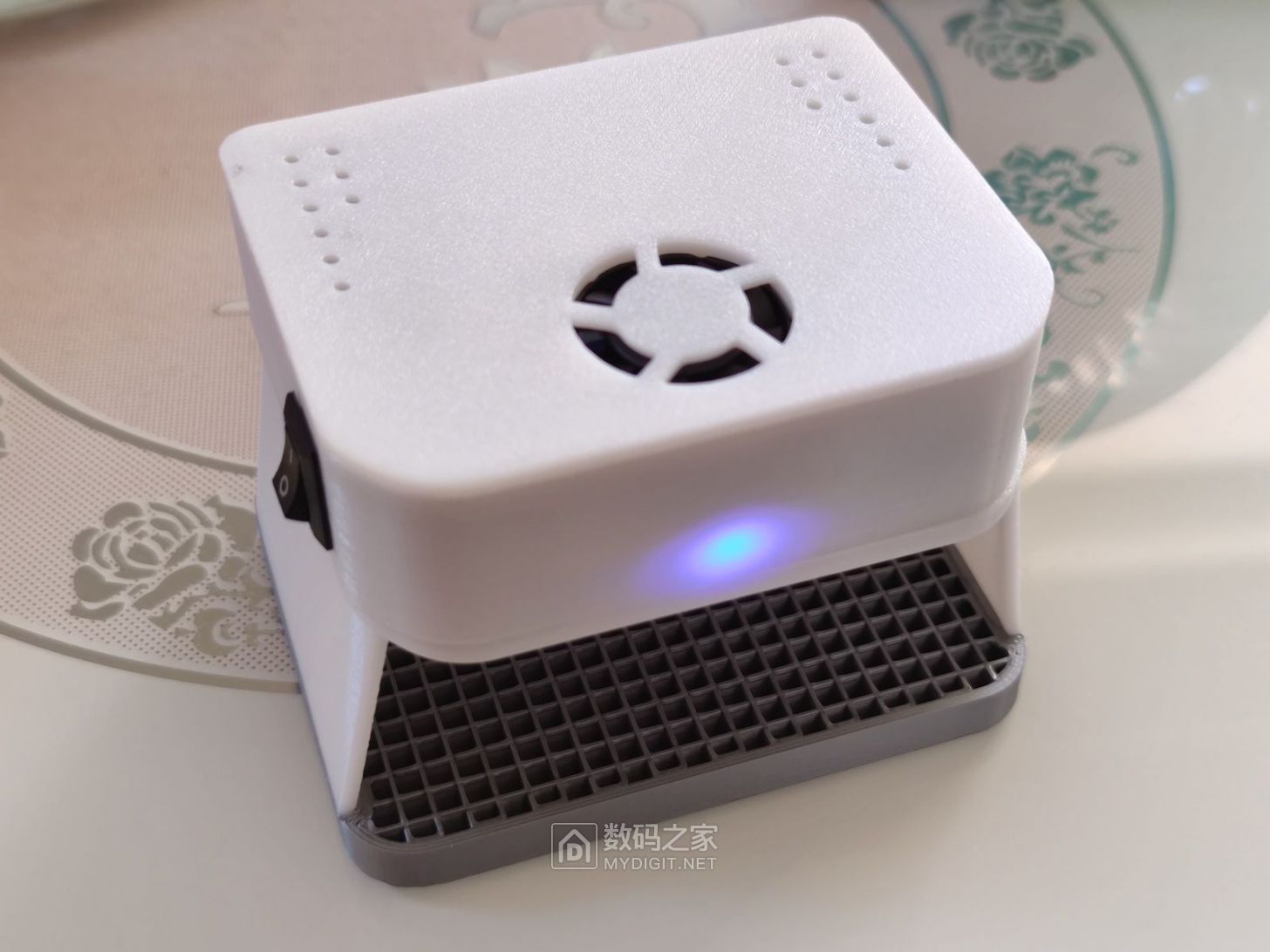

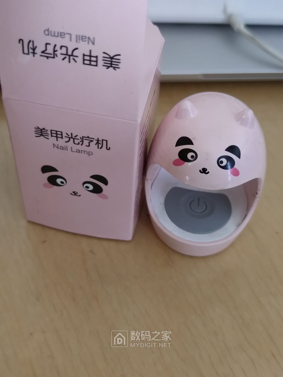

老婆喜欢自己做美甲,她说“美甲机”口太小了,一次只能放入两个手指,影响她的发挥。正好有块365+395NM的灯板,帮她弄个大的吧。
先看成品,浓浓的DIY风。

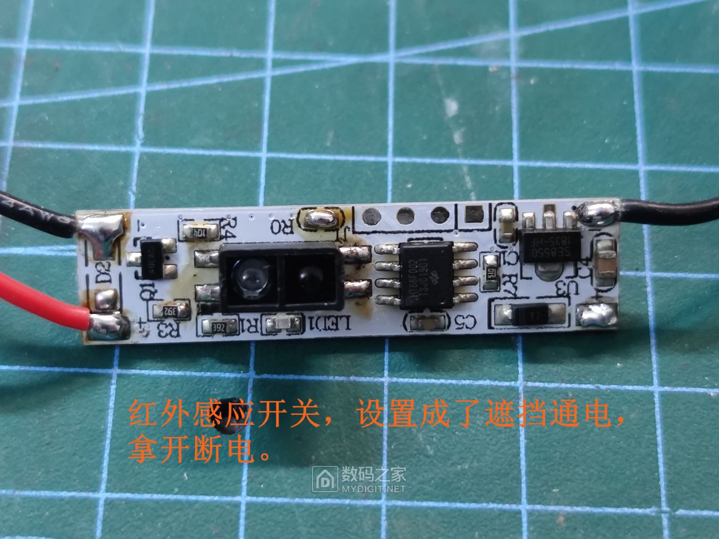

用了红外感应开关,用起来还是挺方便的。

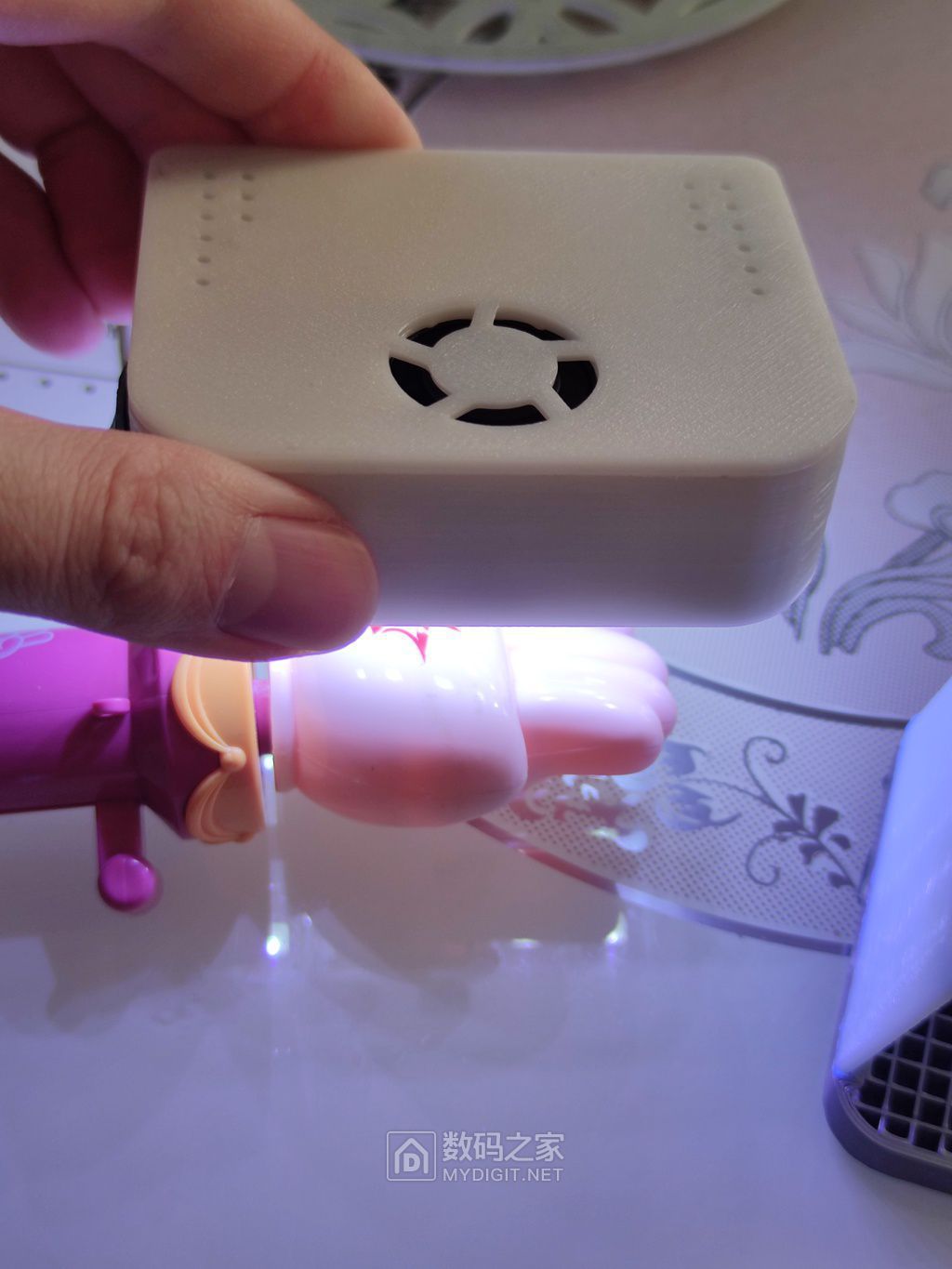

机头也可以单独拿下来,平时照一下UV胶什么的也挺方便的。

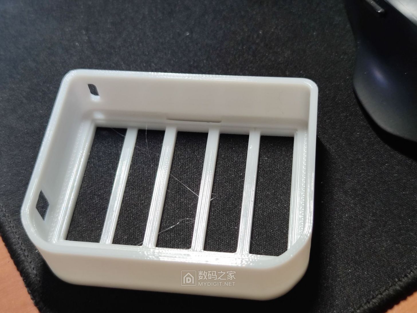

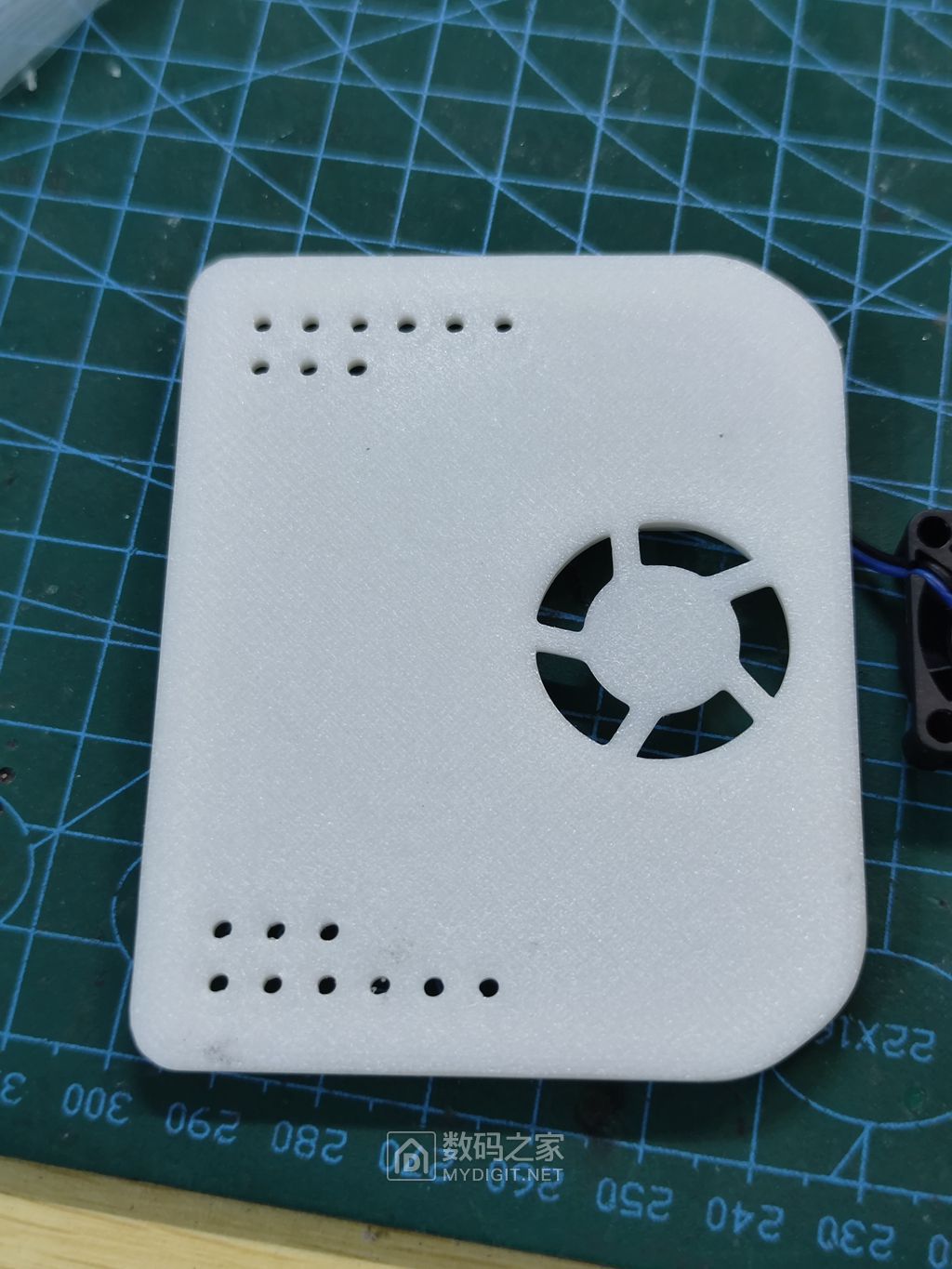

首先肯定是打印个外壳了
严丝合缝,不错。

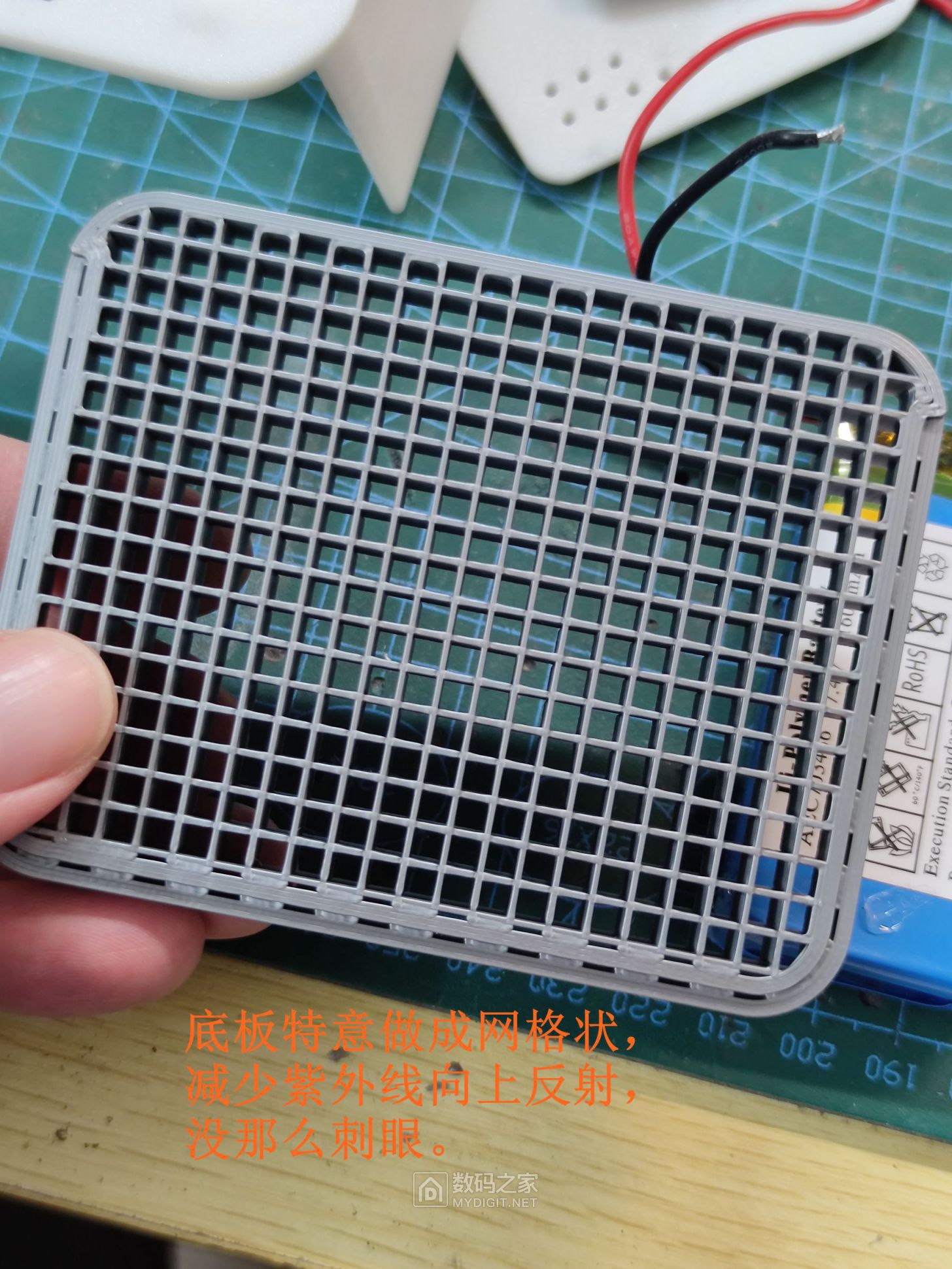

本来不打算做底板,初代机器测试发现,反光强的桌面会让红外开关启动,深色桌面不会,干脆弄个底板一了百了,还能减少反光晃眼睛。

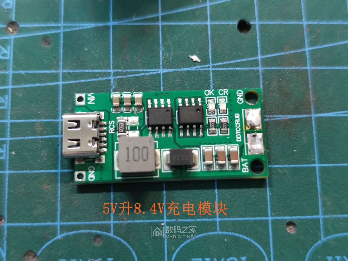

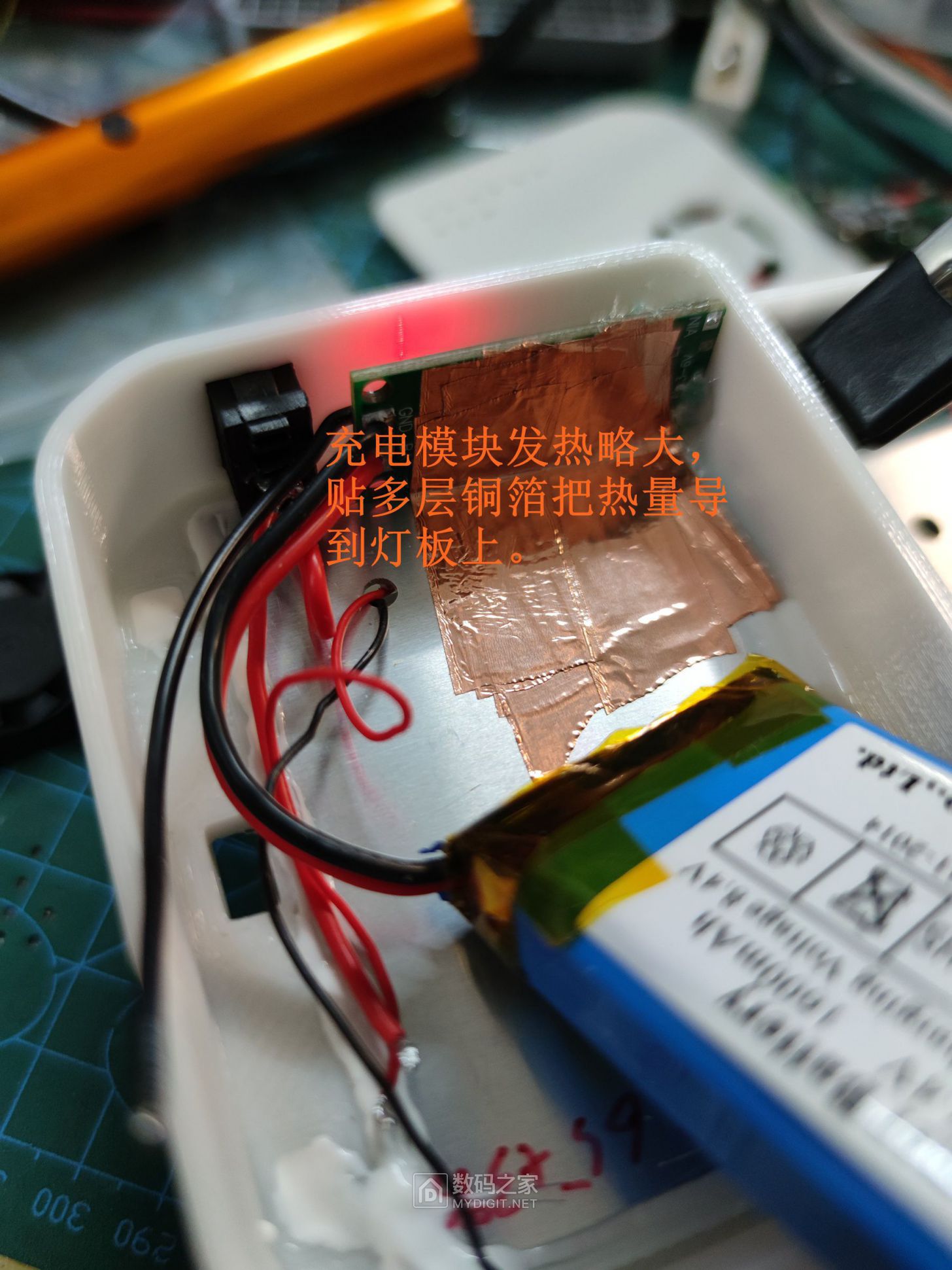

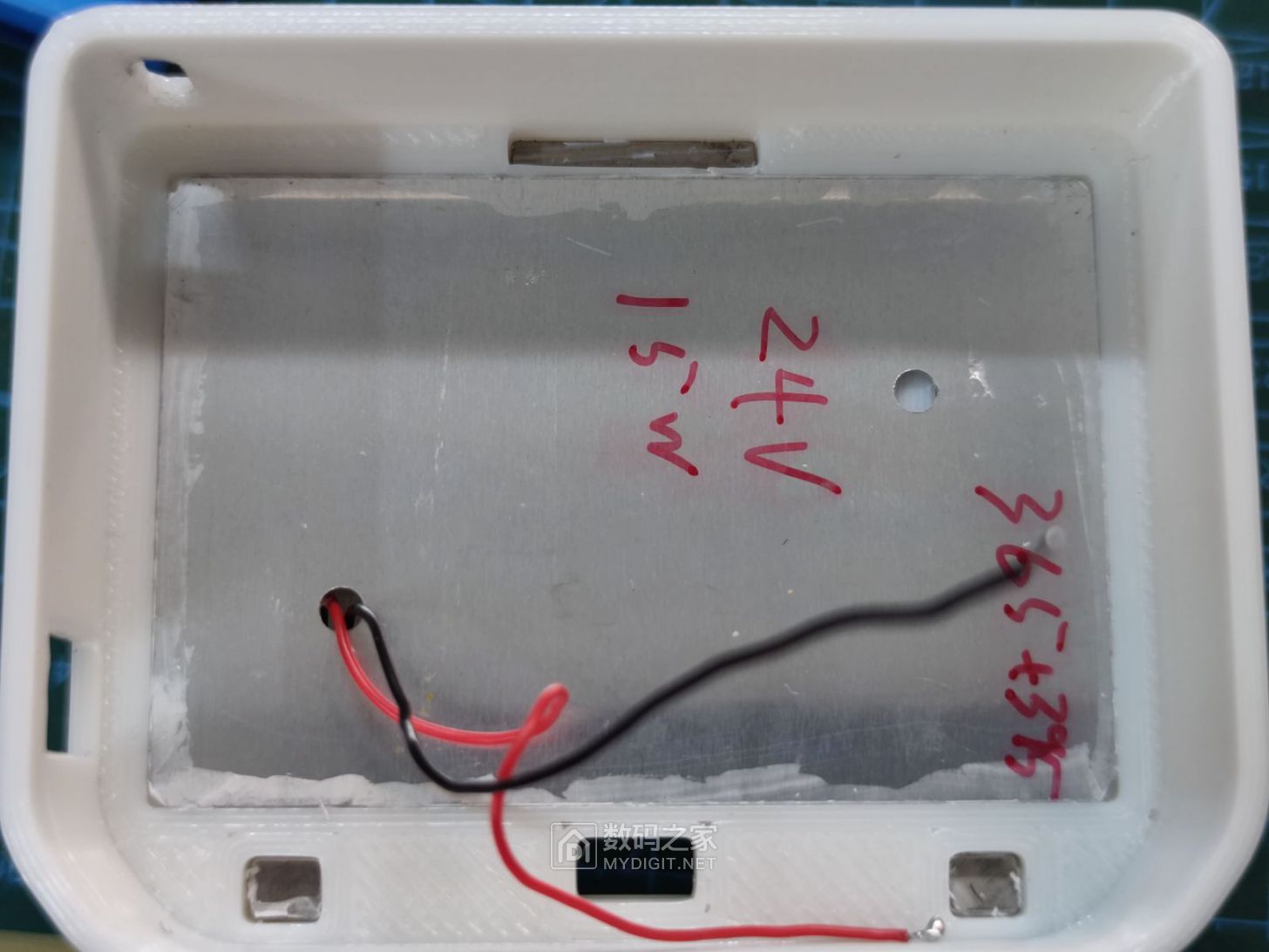

灯板由24V改成7V左右,不能再低了,所以用了7.4V电池,一开始用诱骗器诱骗充电头输出12V,然后再用TP5100充电,但是TP5100一不小心就弄坏了,
发现现在有这种直接5V升压冲2串3串电池的,太方便了。

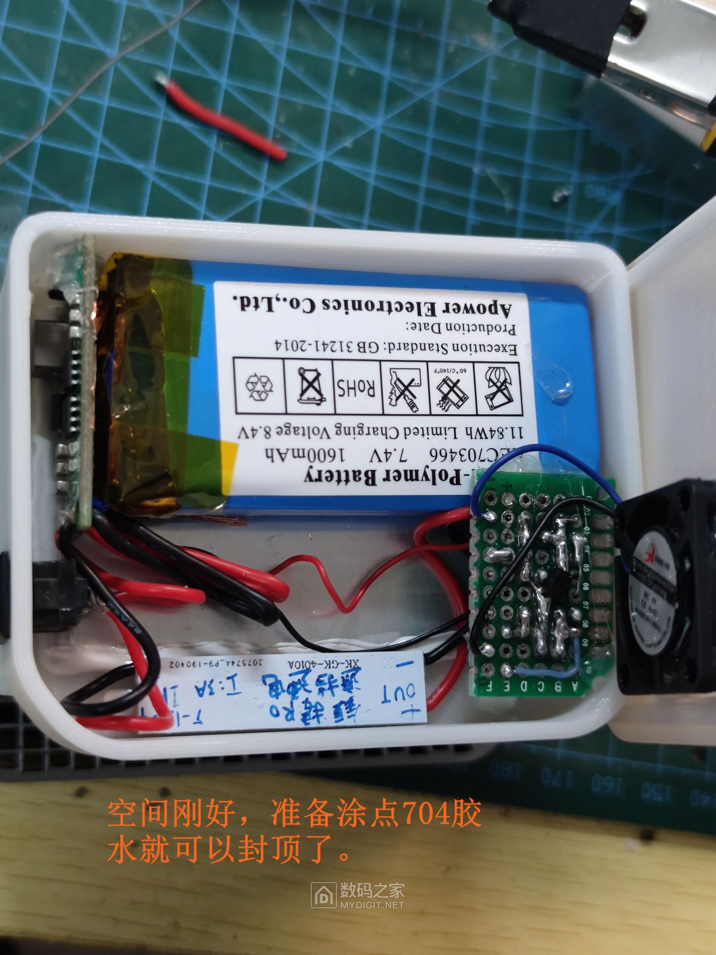

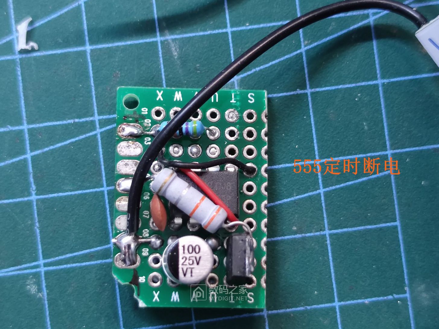

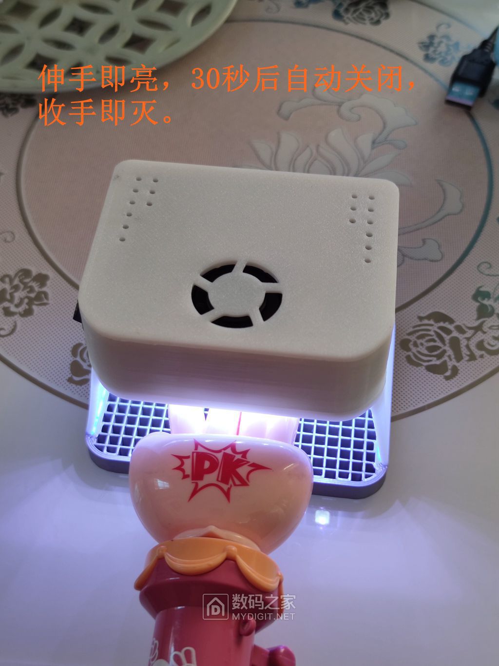

固化灯照多了不好,加个定时关闭的电路,大概30秒就会断电一次,需要从新伸手才会亮。

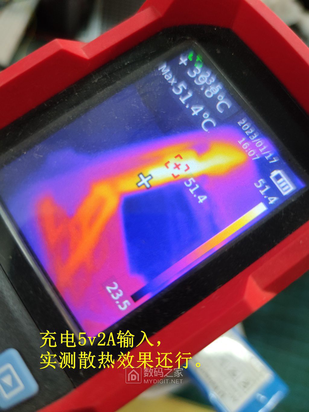

加强散热,本来打算充电时也让风扇转的,但是考虑噪音问题,还是被动扇热吧。灯板散热其实冬天也可以不用风扇,满电情况下灯板大概10W功率,
单次亮30秒的话热量也不是积聚很多,但是夏天天气热或者连续使用的话应该挺热的,加个风扇就无忧无虑了。
贴了铜箔,局部温度由七八十度降到50度左右,应该问题不大了。
把热熔胶临时固定的用704都再粘一遍就可以盒盖了。

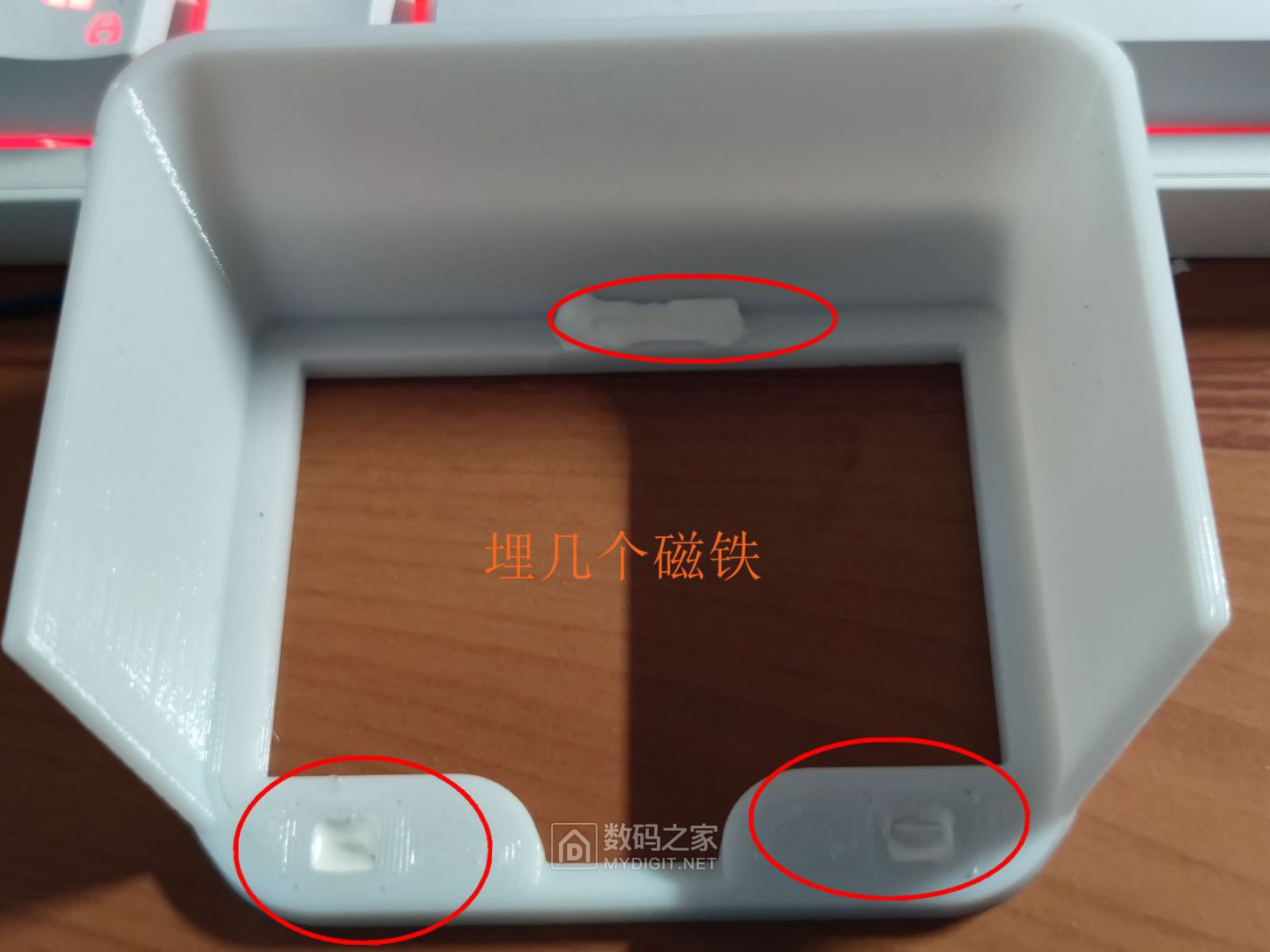

分体式,带磁吸,增加丁点便携性,平时实用性也更强,现在一次可以放入4根手指还绰绰有余,老婆表示很满意。
