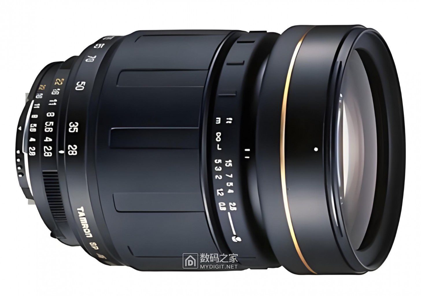

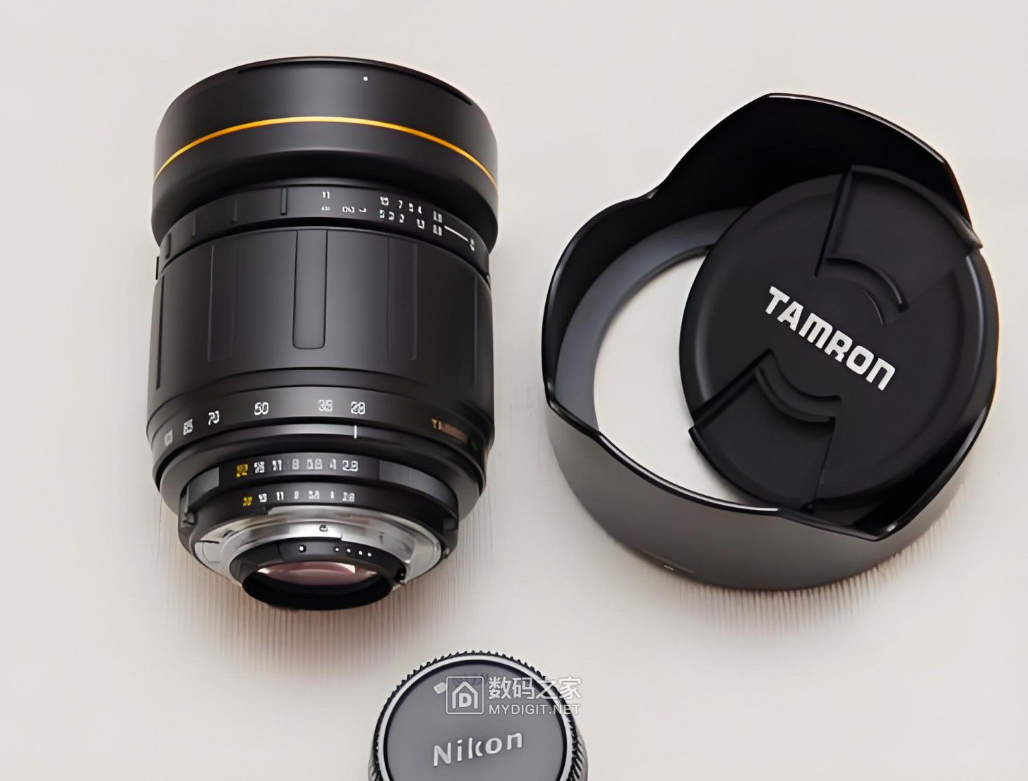

2007年的五棵松摄影器材城里,我攥着打工攒下的3500元,在"大*居"柜台前颤抖着接过这支腾龙28-105 f2.8。这个被圈内称为"大怪兽"的镜皇在数码单反尚未普及的年代,粗壮的镜身宛如重炮,72mm超大口径镀着幽蓝光芒,外变焦结构转动时机械声清脆悦耳——在全民还是卡片机的时代,它确实配得上"怪兽"之名。

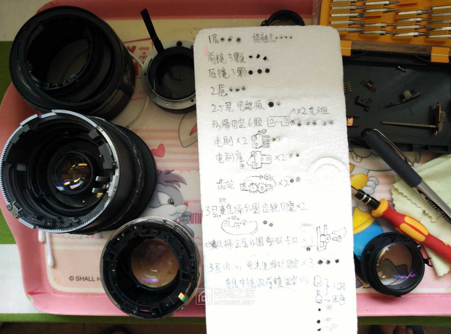

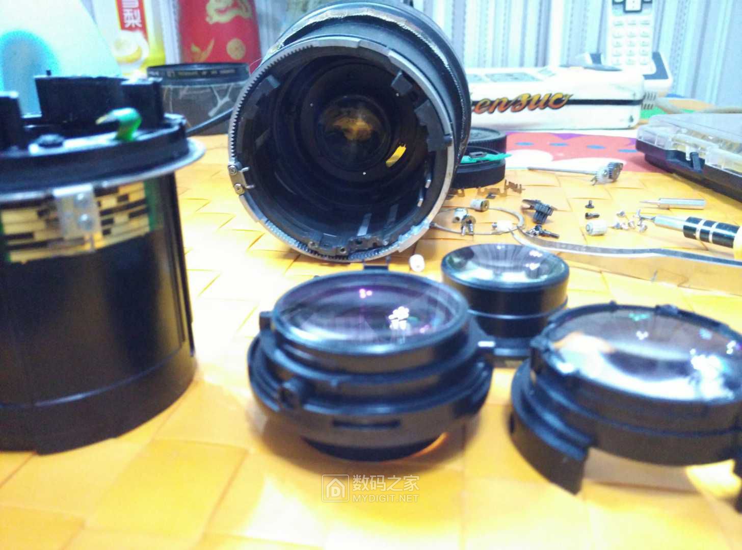

2008年深秋,取景器里开始浮现幽灵般的重影。送修三地无果后,深圳传奇维修师阿柳哥的判决书彻底击碎幻想:"内部13组15片镜组全塑料卡口,磨损公差超0.3mm,光轴已呈30度倾斜。"原来这个看似威猛的外壳里,藏着注塑成型的齿轮组与树脂镜筒支架,十年后轰动业界的"塑料门"事件,我竟是最早的受难者。
【解剖时刻:机械浪漫主义的谢幕】

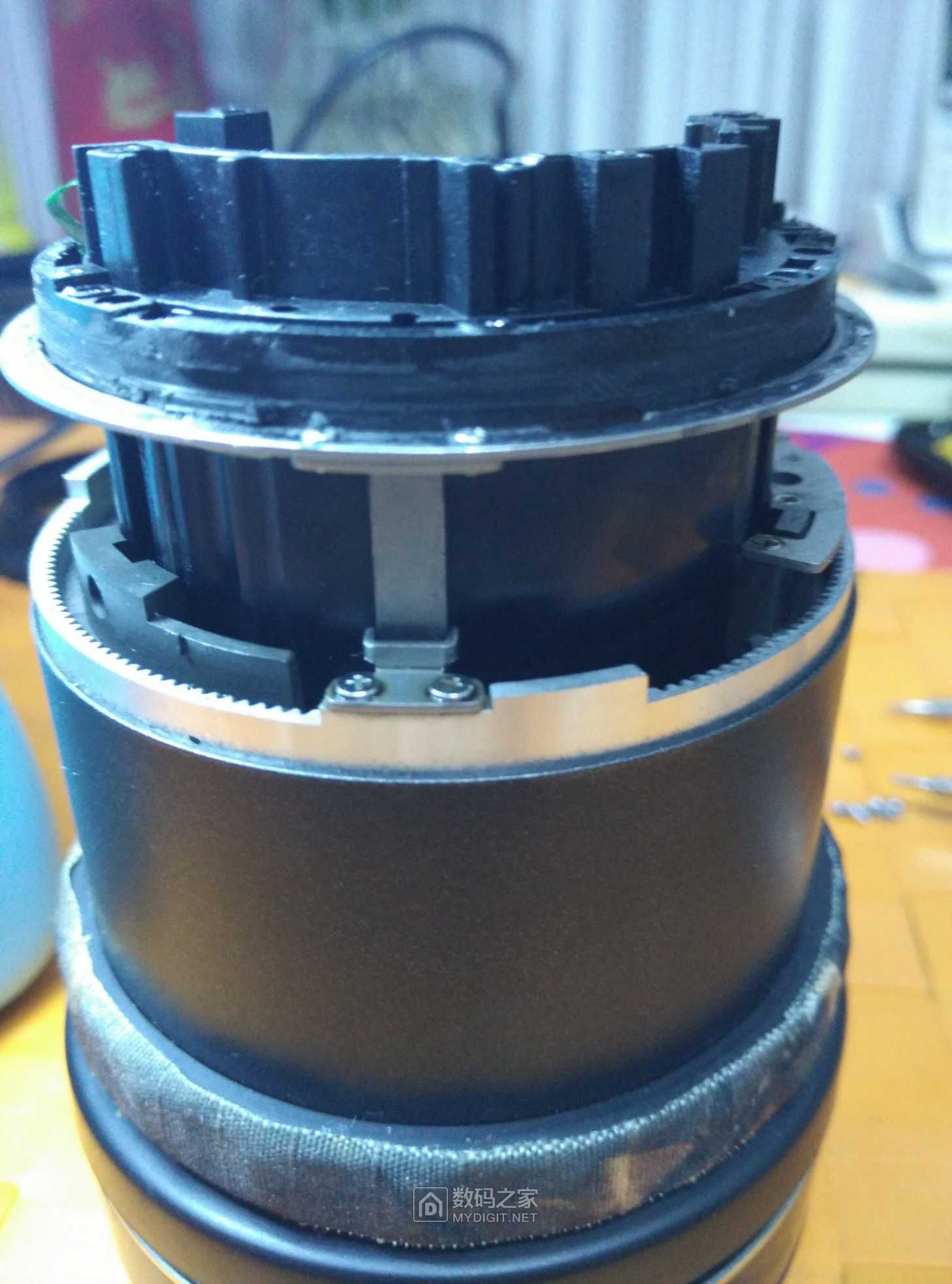

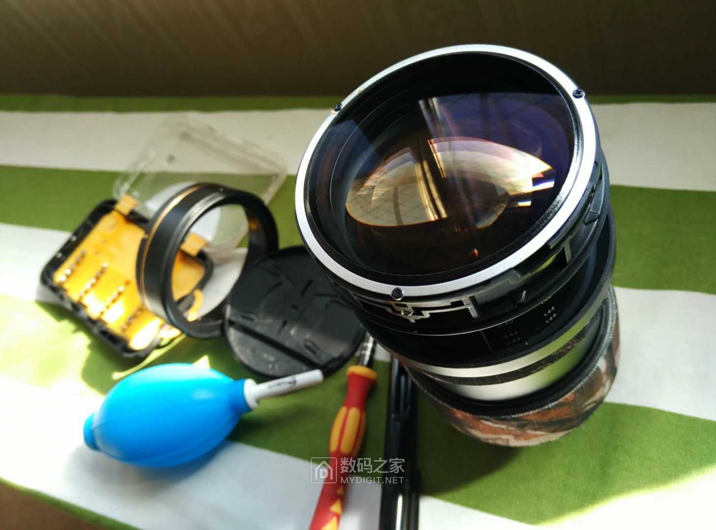

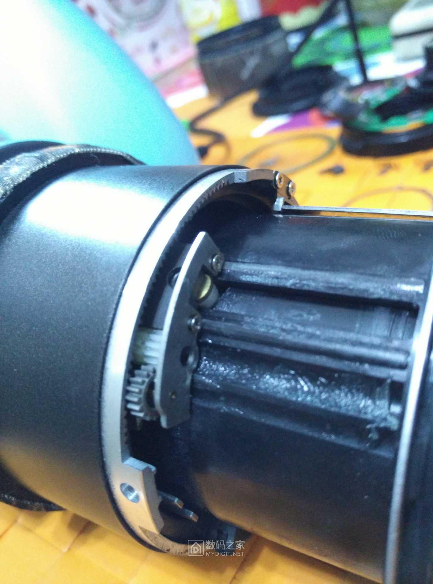

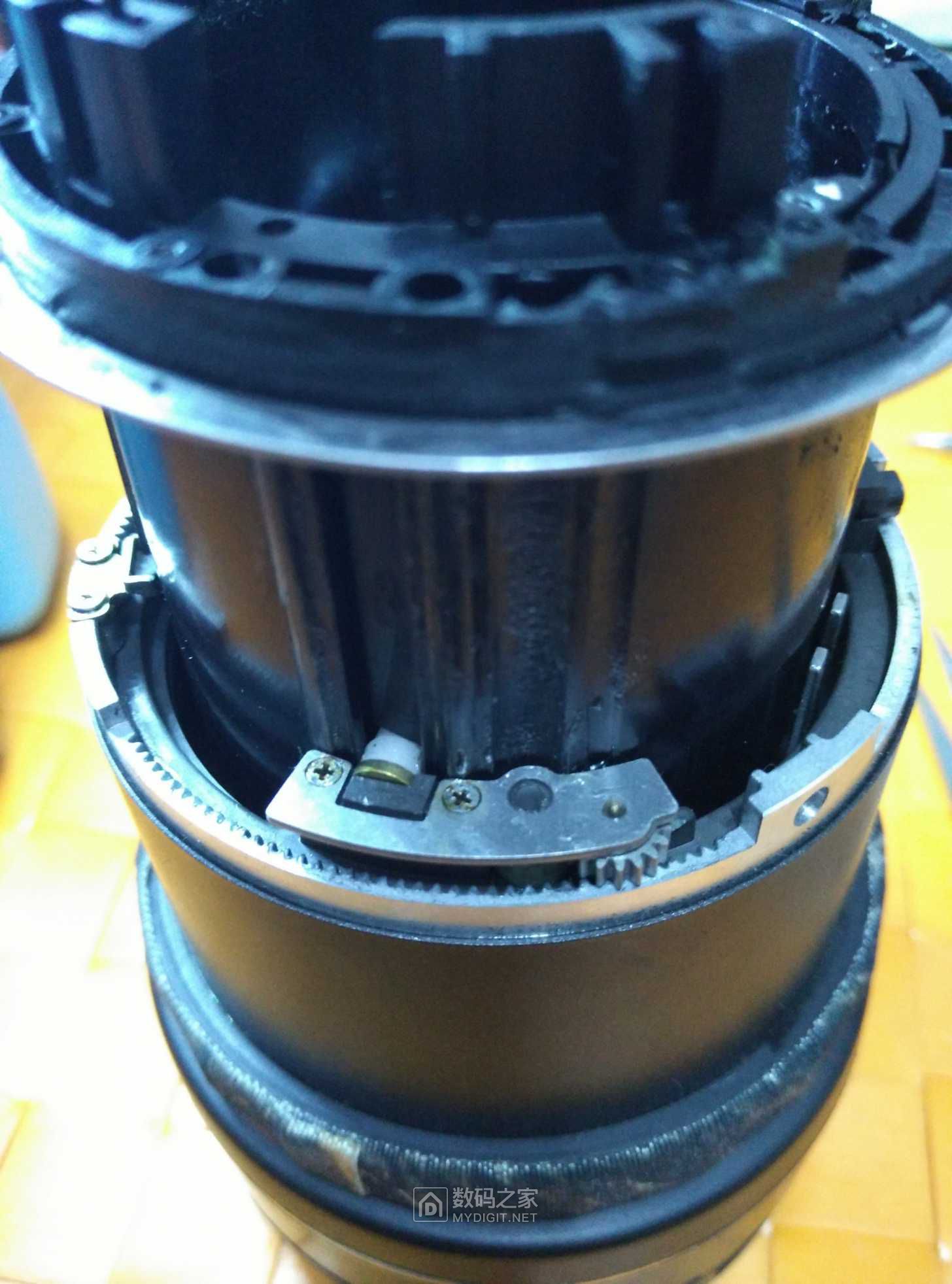

如今躺在工作台上的"大怪兽",被我像外科手术般层层剖开。工程塑料制成的变焦轨道已磨出毛边,对焦螺纹筒的尼龙滑块碎成齑粉,就连号称"LD低色散"的镜片,也不过是亚克力镀膜产物。这个用塑料构筑光学奇迹的时代造物,终究在数码影像革命的浪潮中,化作了树脂与金属的残骸标本。
