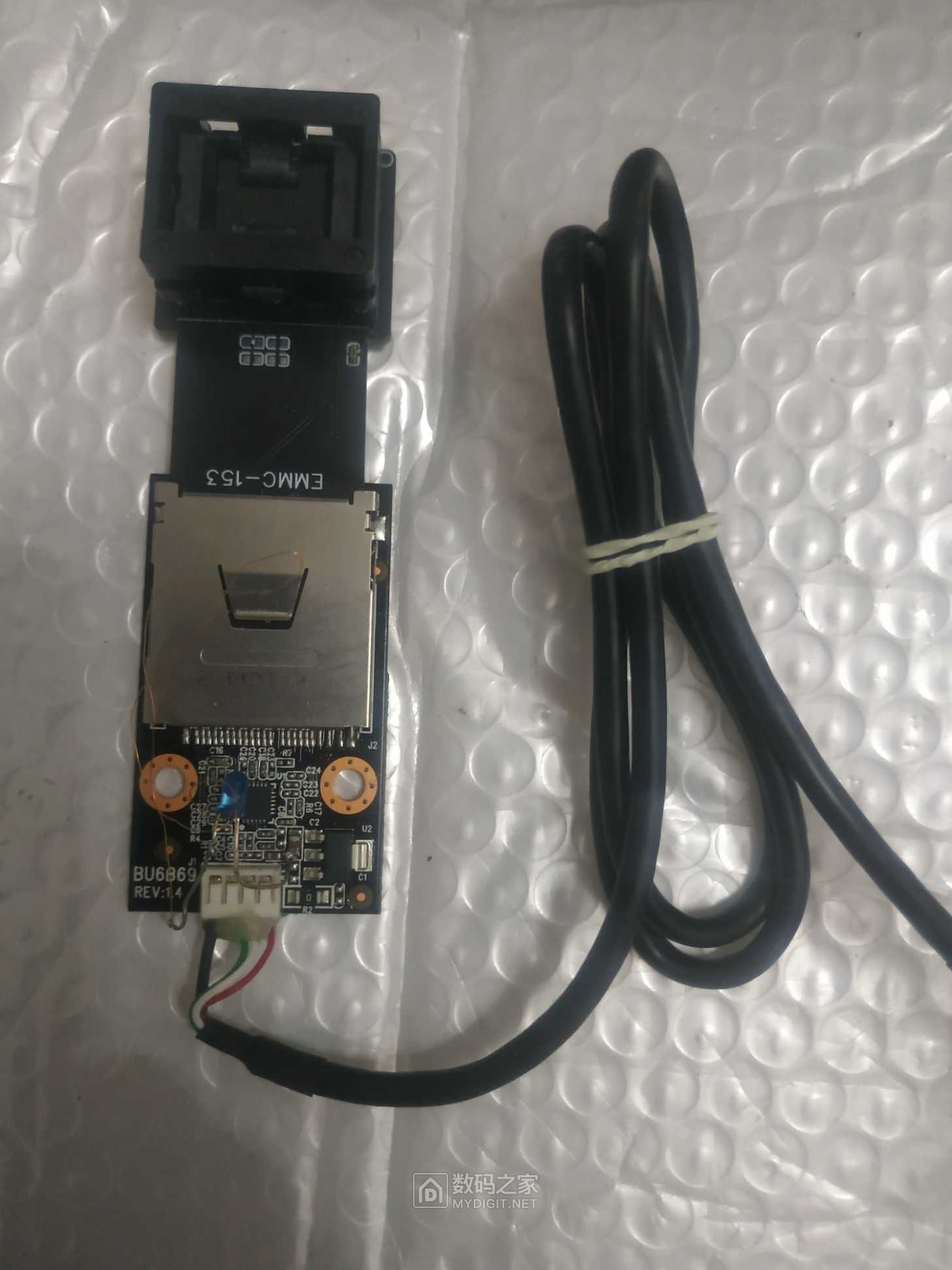

前段时间需要对某设备emmc进行备份,用Ubuntu系统备份boot0&boot1会用到RTS5170读卡器,看网上各大神DIY的读卡器,于是入手了这款RTS5170读卡器,现有成品,价格比较亲民,其实就是某想台式机早些年内置的读卡器,BU6B69 rev:1.4
在一些DIY大神发布的视频中看到,那个读写状态指示LED看着不错,挺直观,于是想着要不也改造一下,让其工作时闪烁,不工作时熄灭。虽然版本属于丐版,但还是要有点梦想的。
网上查到的RTS5170引脚定义
经查阅资料得知,RTS5170第17脚GPIO0具有读写状态指示功能,但是具体怎么接线,还是个问题。
查到有以下两种接法(采用高亮LED,耐压3V左右,LED若非高亮,请自行添加电阻100Ω左右,防止LED过压损坏))
1.第5脚CARD_3V3接LED正,第17脚接LED负。
2.第17脚接LED正,GND接LED负 。
那就试验一下,先给第17脚飞条线(定位点对面第2个脚位)
接法1:LED基本无反应。
接法2:识别SD卡之前GPIO0与GND电压1.8v,识别后电压为1.5v,这样读卡器识别SD卡之前LED正常亮度,识别后LED亮度很弱。
虽然第二种接法,LED倒是亮了,但显然不是我想要的。
接着试验,这里要用万用表测一下,不然LED秒挂。最终,RTS5170第4脚3V3_ IN接LED正,第17脚GPIO0接LED负,LED读写时正常亮度闪烁,不工作时熄灭。
于是就成了这样
LED可以同时装两个,红色LED正接第17脚GPIO0,负接GND;蓝色LED正接第4脚3V3_IN(找与其相通的合适点位焊接),负接第17脚GPIO0。这样,电脑识别读卡器时红色LED闪烁,识别完成熄灭,读写工作时蓝色LED闪烁,不工作时熄灭。
读卡器刚接入电脑时的状态
电脑识别读卡器,此emmc已格式化,正常拆下的emmc未格式化之前,其文件系统为Linux格式文件,win系统是不能识别的。
读写时的状态,蓝色LED闪烁
只是简单的焊接一下,粗糙的焊工请忽略。

楼主照片中 emmc-153全称叫什么?楼主这是修复什么?下这么大血本
 楼主| 发表于 2025-7-16 17:18:30 来自手机浏览器 | 显示全部楼层
emmc153按压测试座转SD,修复一下有意思的设备。
