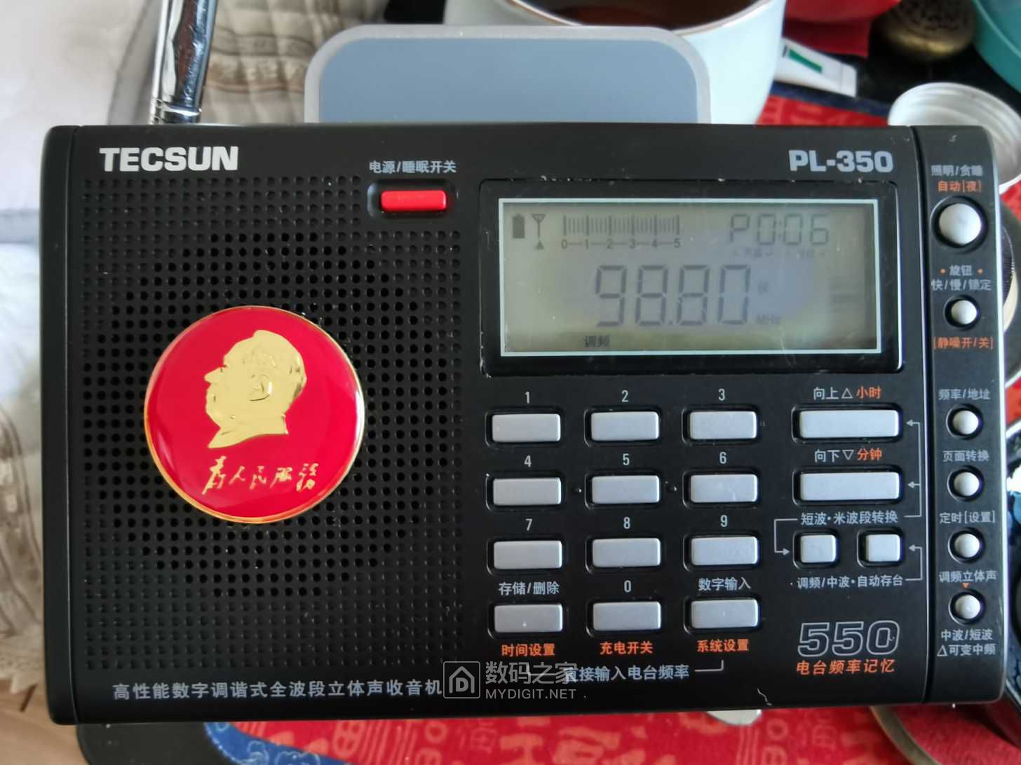

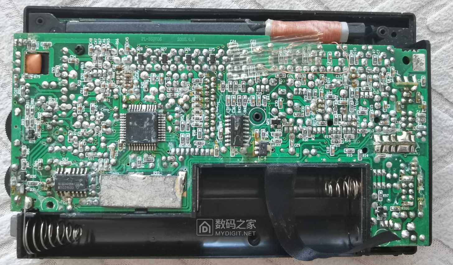

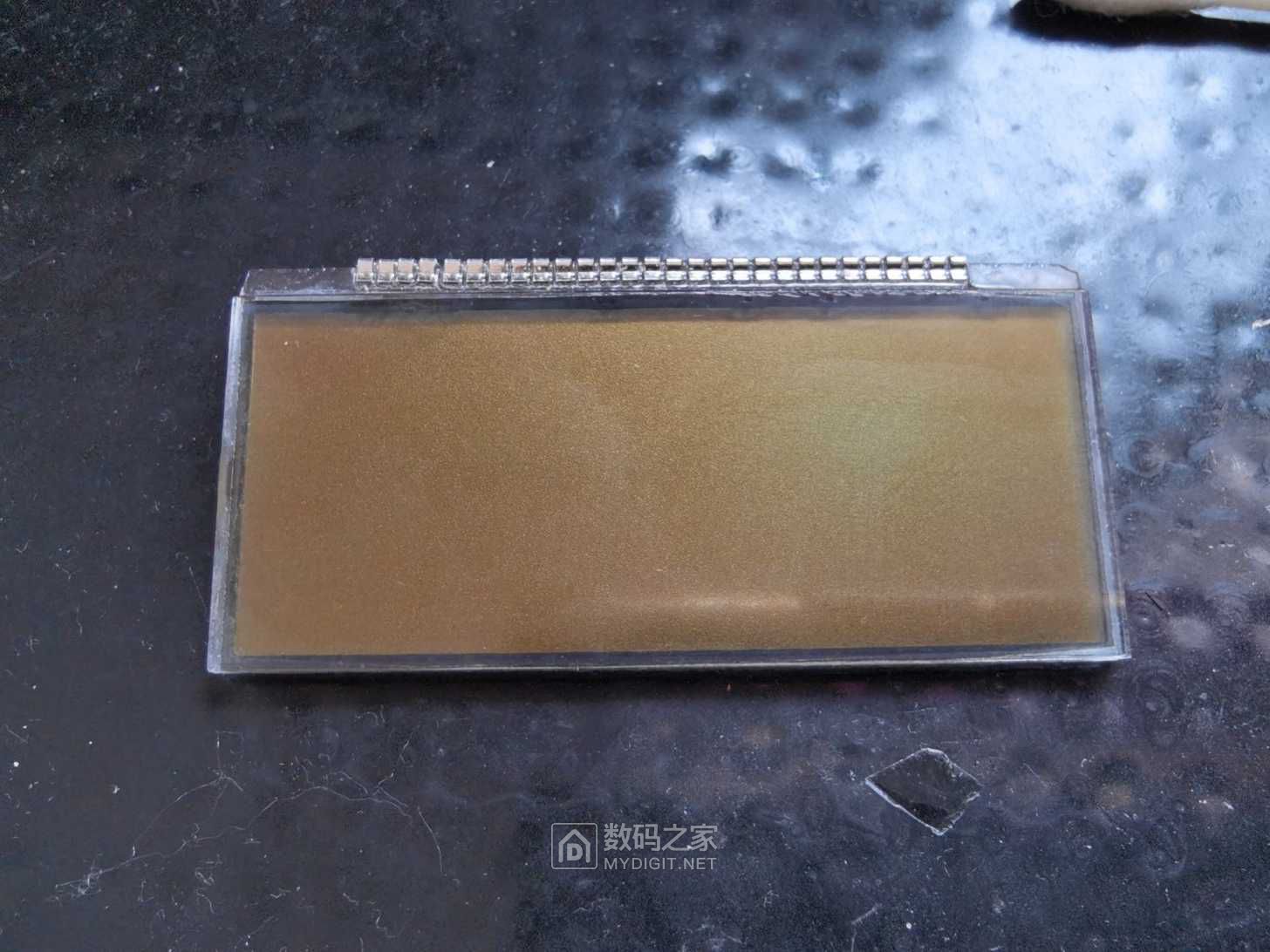

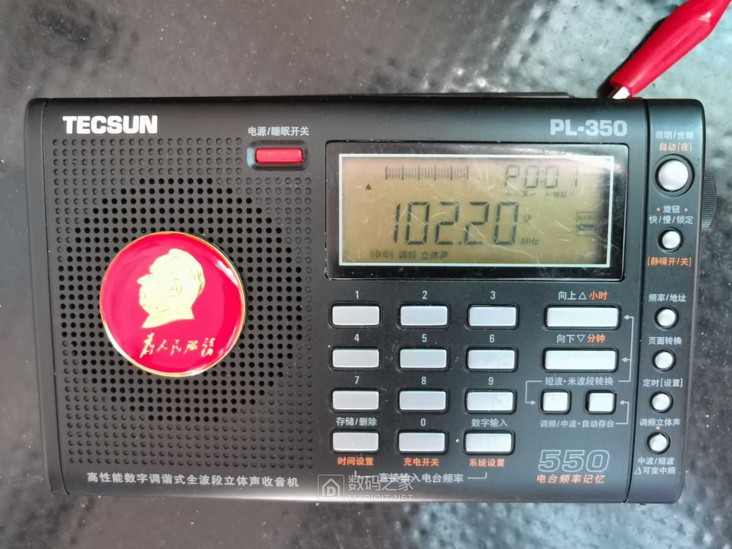

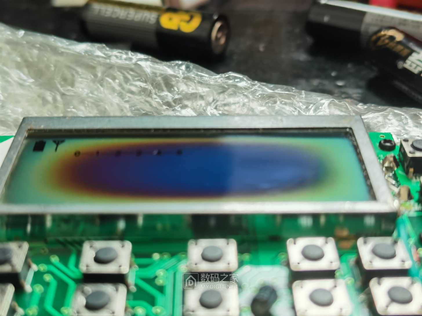

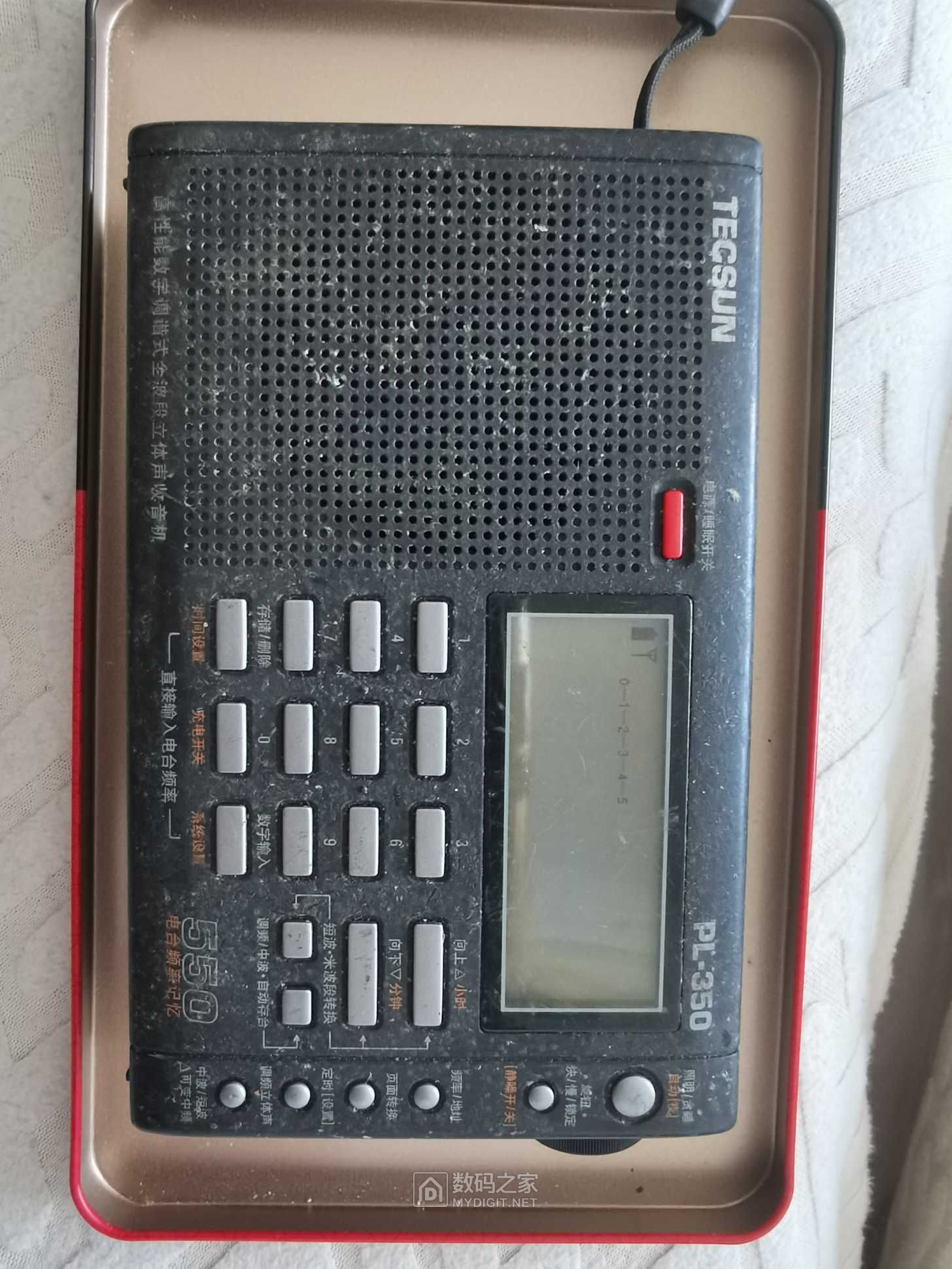

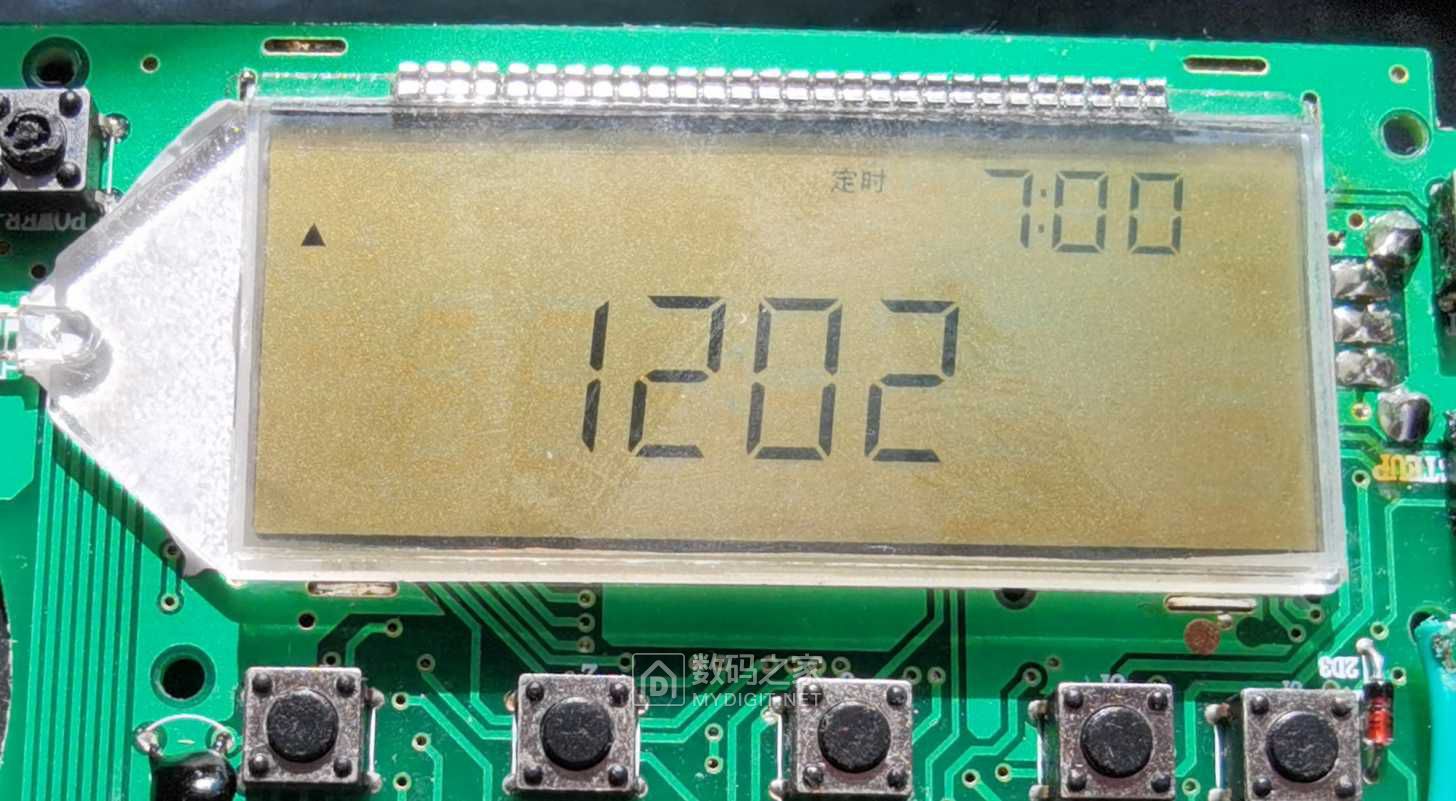

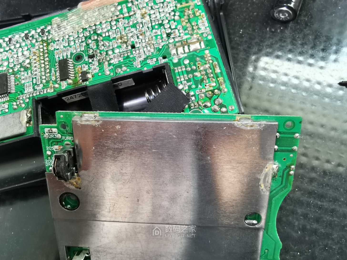

德生PL350,评价挺高,德生第一款旗舰机,但当时做工设计有问题,壳子太脆,第二是橡胶油外壳就是那种肌肤质感,用下来的如果不是天天盘玩,都会黏手。如图所示,买了一个前壳换上,稍微看着舒服点。

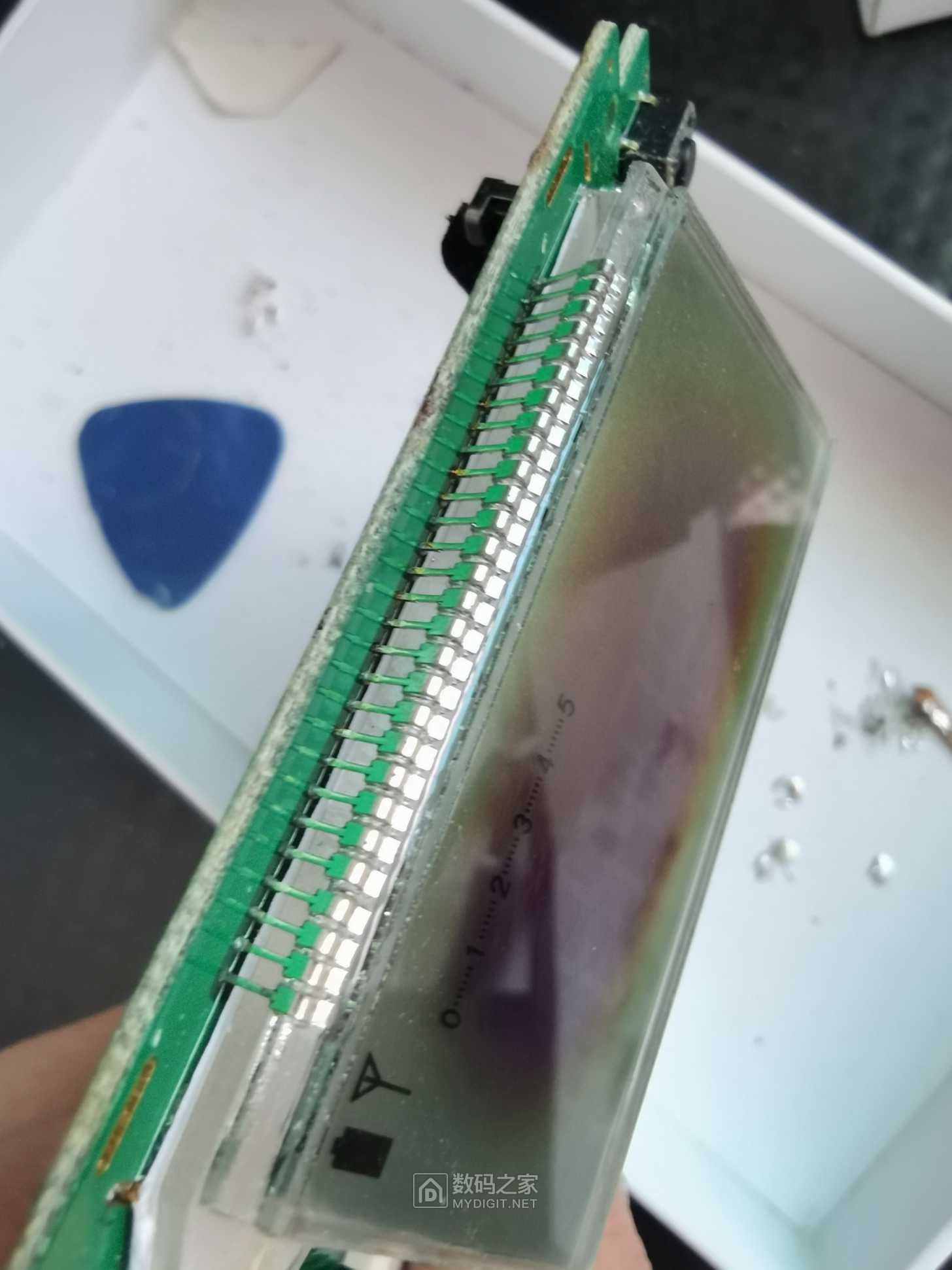

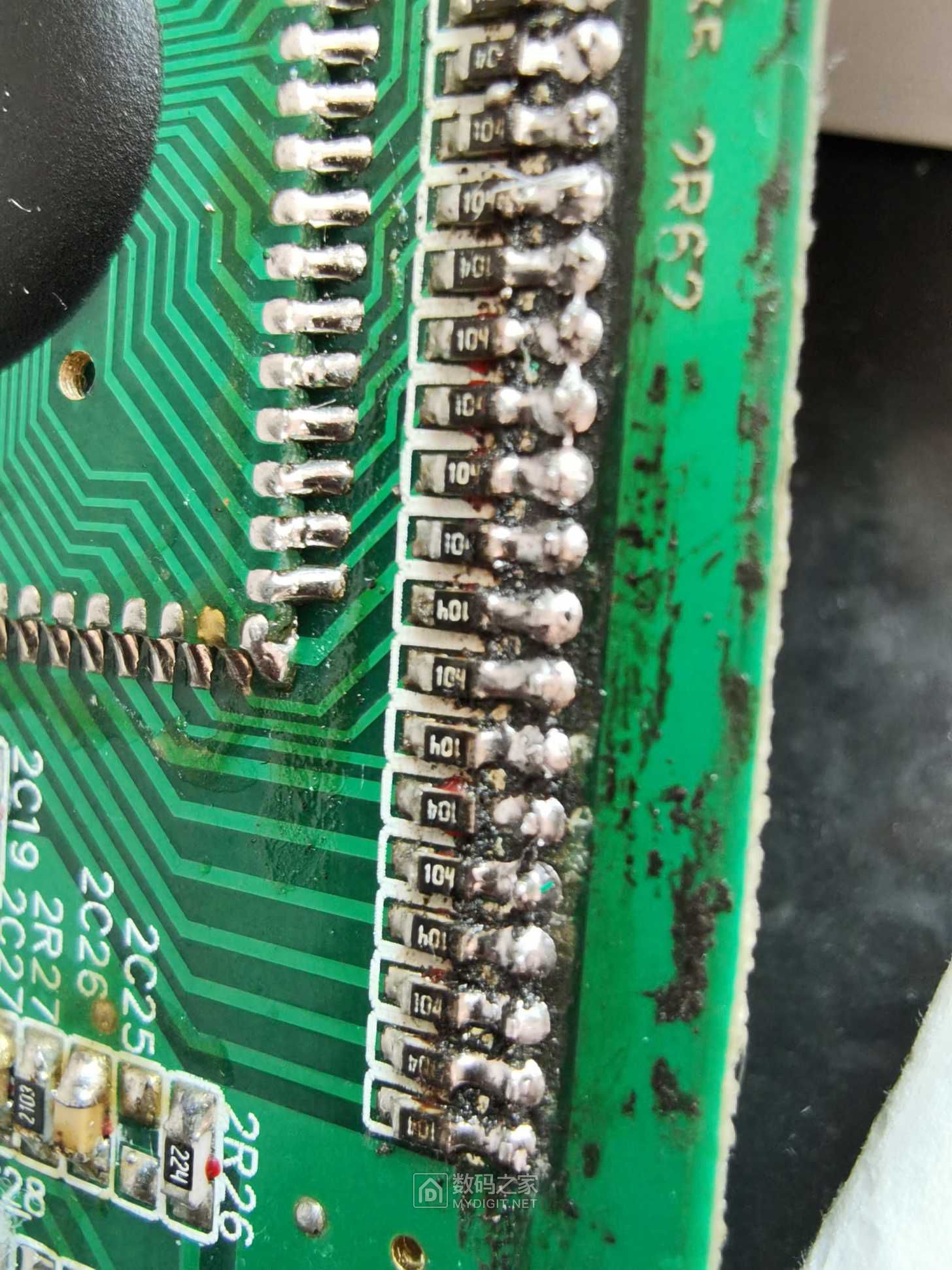

但屏幕老化严重,看着辣眼。所以买了偏光膜进行修复,但这针脚太紧密,对于没有多少经验的朋友来说,不建议,这是拆机图。

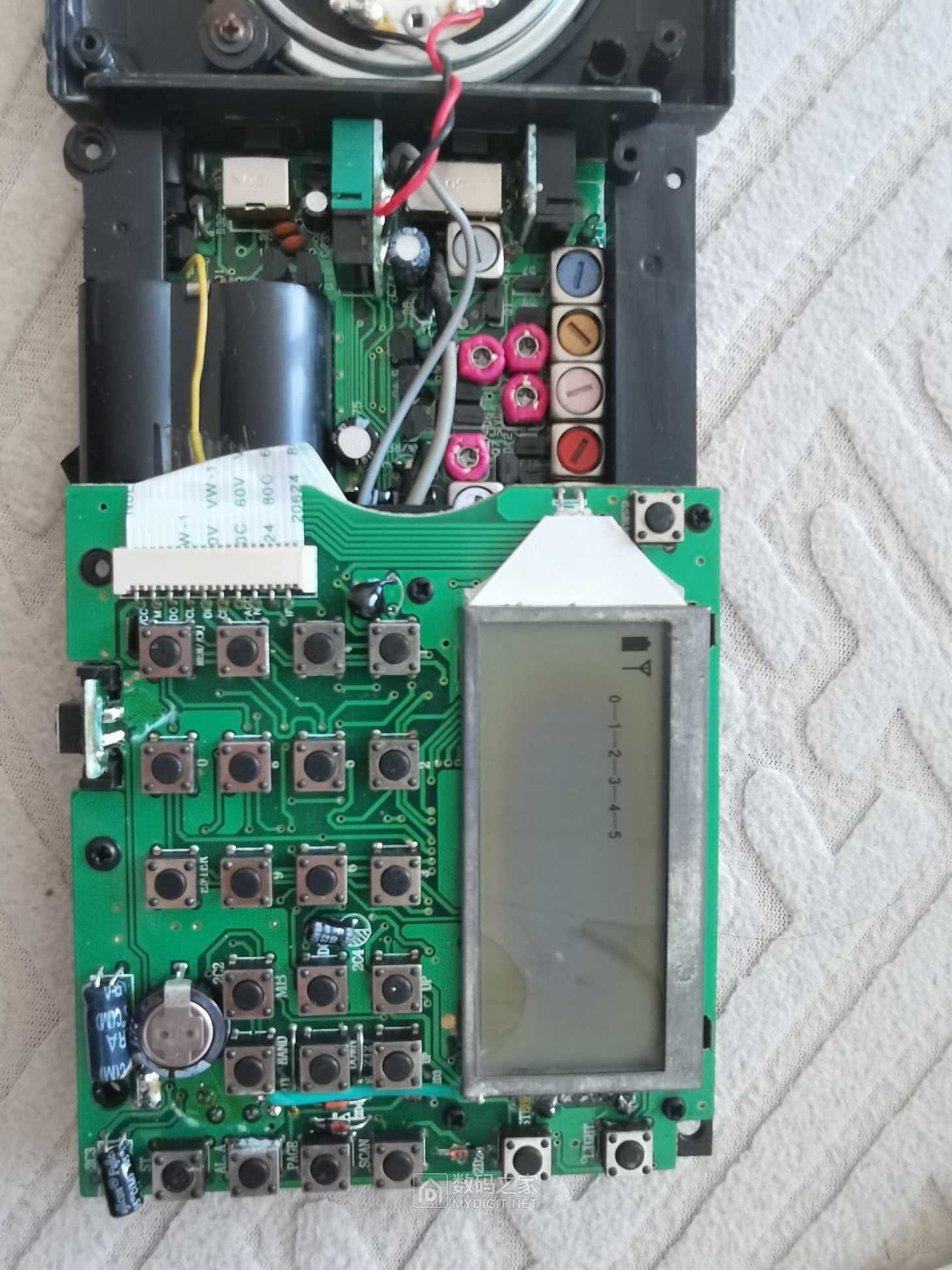

这个显示板亲后面有屏蔽罩,拆到后才能拆屏幕这一圈保护罩,然后才是拆屏幕。

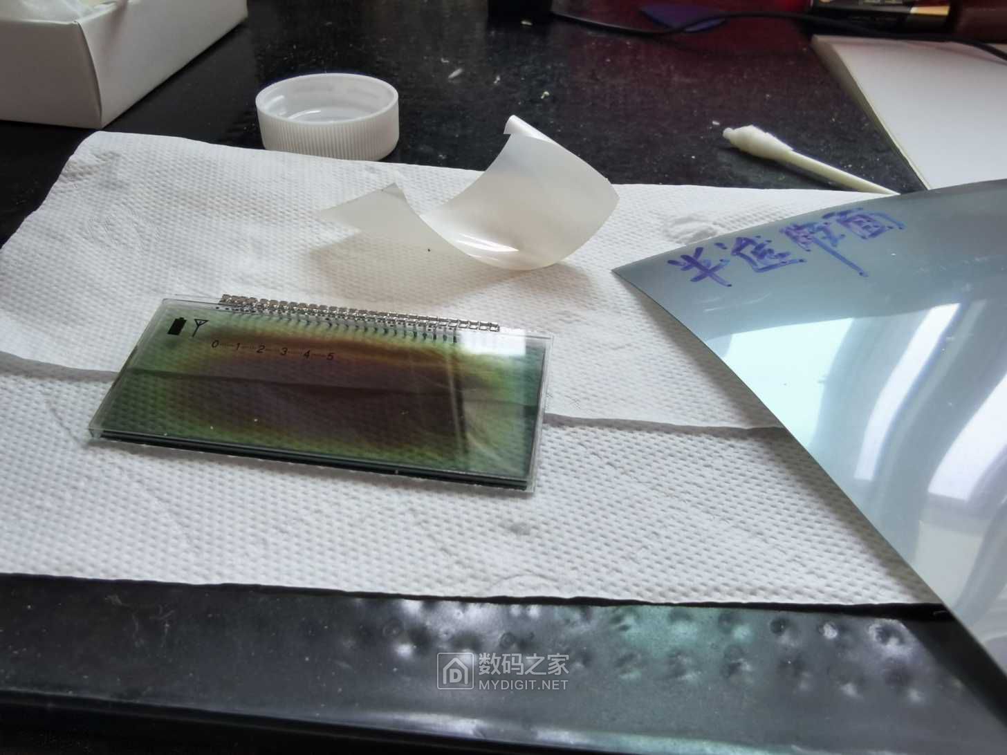

更换底反光膜后的样子,及装机效果。

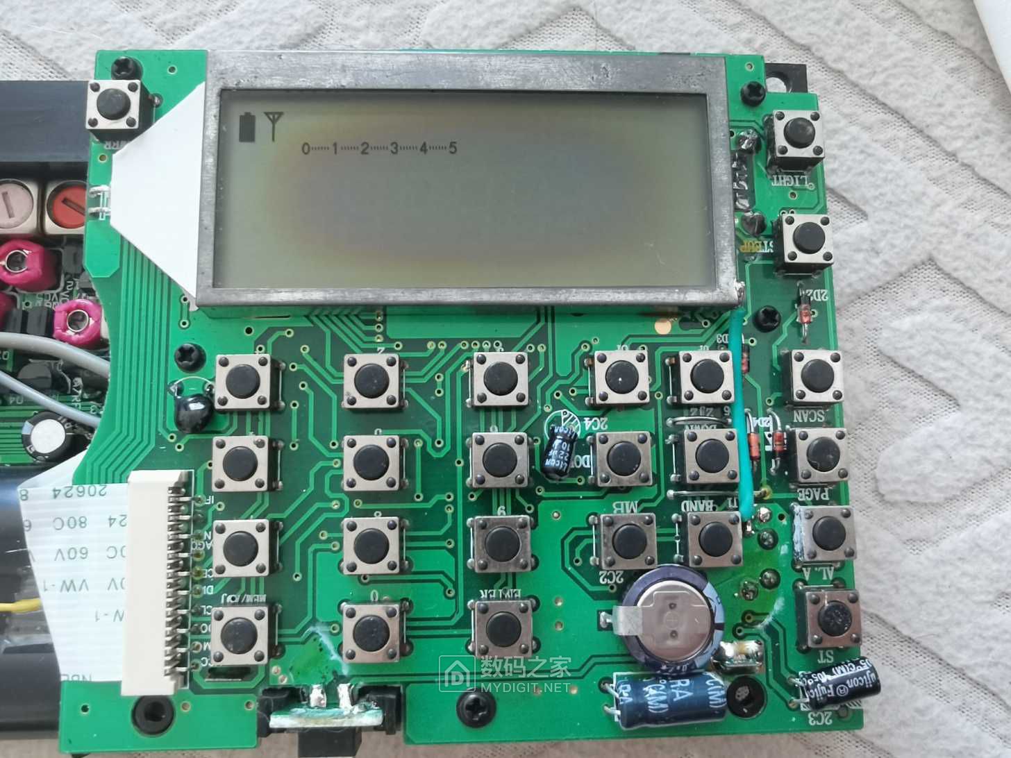

最后附送几张主板照片
