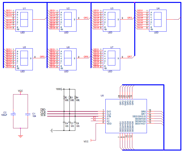

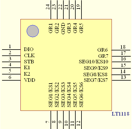

顶部的数码管显示模块,显示芯片是LT1118:
度娘到的资料:
LT1118 是一种带键盘扫描接口的LED(发光二极管显示器)驱动控制专用电路,内部集成有MCU 数字接口、数据锁存器、LED 高压驱动、键盘扫描等电路。本产品性能优良,质量可靠。主要应用于电子狗,手机,机顶盒 及家庭影院等产品的显示屏驱动。采用QFN24 的封装形式。
特性说明
 采用功率CMOS 工艺
 显示模式(10 段×7 位 ~ 13 段×4 位)
 键扫描(10×2bit)
 辉度调节电路(占空比8 级可调)
 串行接口(CLK,STB,DIO)
 振荡方式:内置RC 振荡(450KHz+5%)
 内置上电复位电路
 封装形式:QFN24
典型应用电路图:
