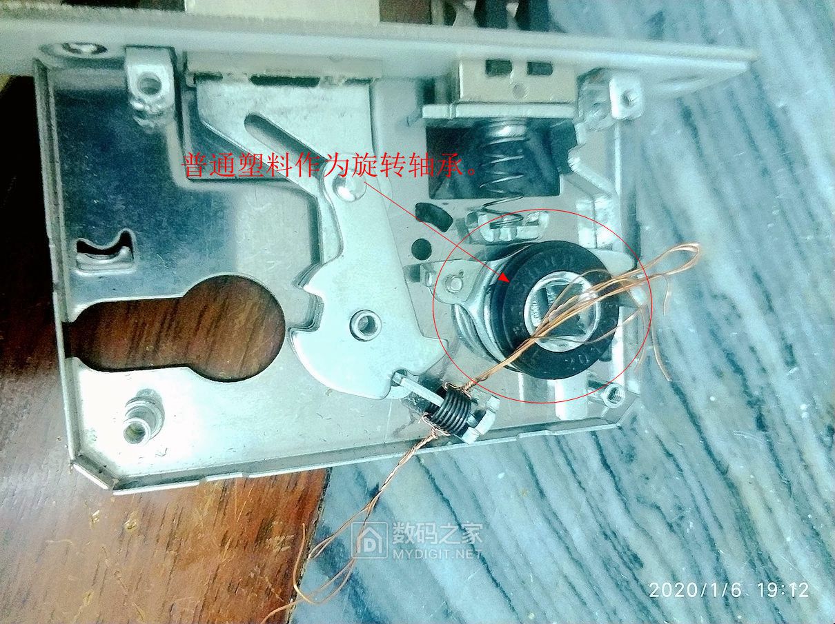

家里门锁才用半年就不好开了,120多买的也太不耐用了,拆下来看看什么原因
1,拆锁前注意下先拆的面。不能乱,不然安装会乱。

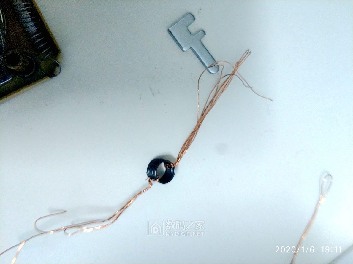

2:拆开后发现这个锁好像面板挺好,全不锈钢结构,可掉了个弹簧卡片,就是铜丝绑着的。接下来看看详细图
3:弹簧和附件细图,由于这弹簧是穿在贴片细枝端,又有卡在锁舌和固定卡口,常规安装很困难,试了几次都装不进去。灵光一闪,用细铜线把它捆绑压缩了,装进去后用指甲钳把铜丝剪段就恢复了。

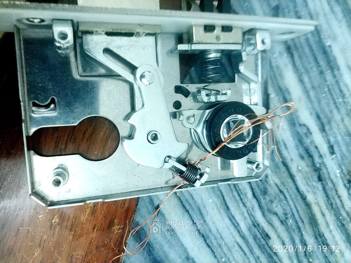

4:看看锁体内部结构,这个是新换的锁体,普通铁板外壳,内部多个活动弹簧,
5:这个是要换掉的锁体,不锈钢外壳,内部少了个活动弹簧,对比上图看顶端活动锁舌处。但塑料作为旋转机构实在不好用,久了还是会坏,卡滞很明显,还是换了。

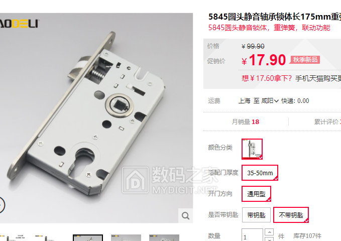

6:重点来了,这个铁壳带轴承的锁80元,不锈钢壳用塑料垫的锁120。排出外观,从耐久性和实用性看,孰优孰劣一目了然。厂家的质量的心思都用去那了。

一分钱一分货?也不尽然,80的好于120的。
发表于 2020-1-15 13:57:31 | 显示全部楼层
国产的锁体结构基本都差不多结构  ,厂家卖家用的一般都是低配高价,应为家用使用寿命和使用频率要求也不高 ,我们做工装用的都是德国BKS的锁体 ,大概一百五六一个

唉,没办法说你了,还是120的好啊,塑料是里面轴承的防尘盖啊,80的怎么能比120好呢?

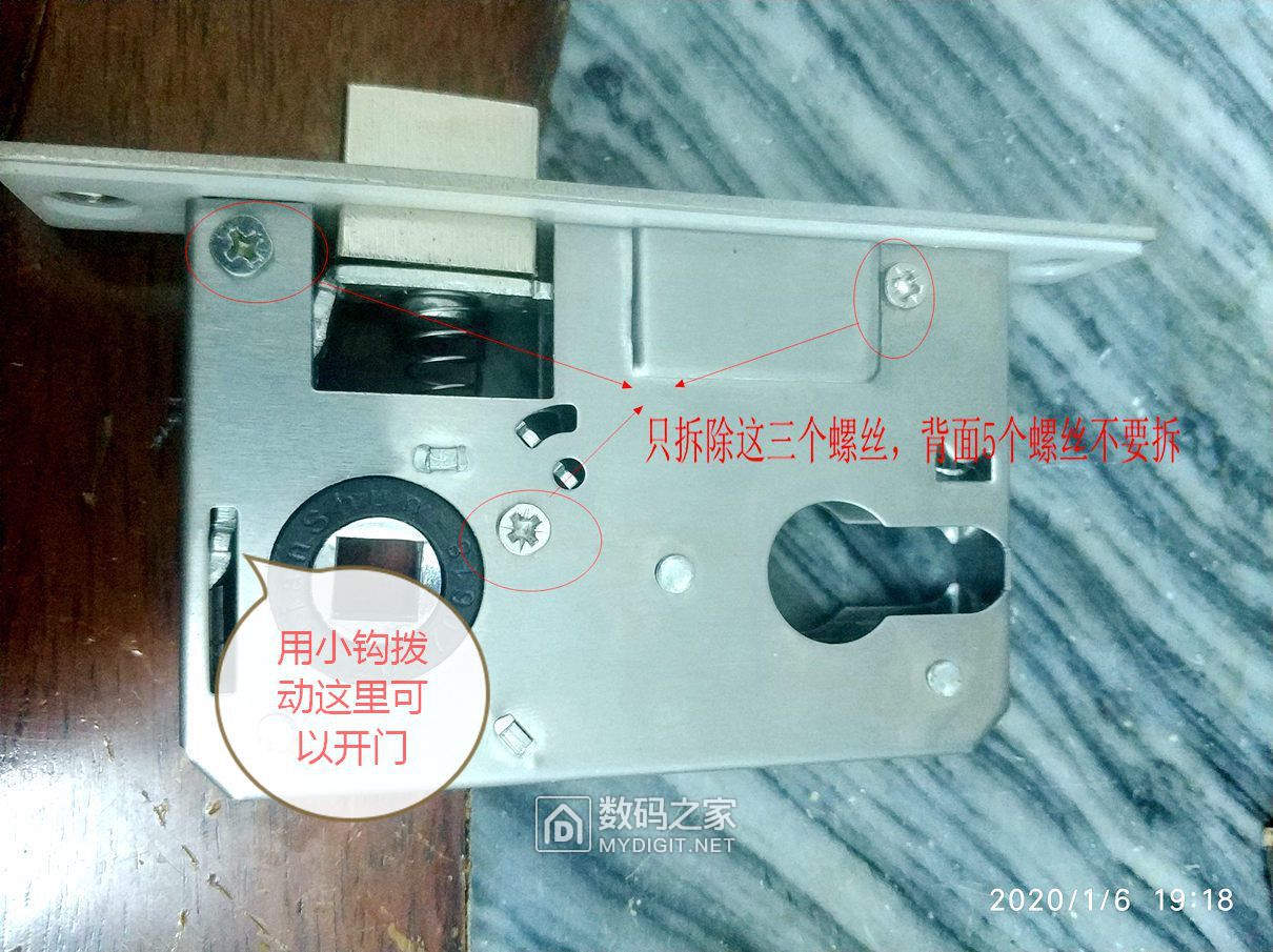

我原来的门是外门把手不会动的,前段时间出门顺手带上了,没有反锁,没带钥匙,叫开锁师傅上门开锁,因为是自己换过C级的锁芯,师傅开不了,就撬开把手的铁盖,用个小钩子从旁边钩这里就开门了,

唉,没办法说你了,还是120的好啊,塑料是里面轴承的防尘盖啊,80的怎么能比120好呢? ...
由于匆忙,少拍了一张图,120的锁那个黑色塑料不是防尘盖,里面也没轴承,就是个类似滑动作用的的垫片。

我原来的门是外门把手不会动的,前段时间出门顺手带上了,没有反锁,没带钥匙,叫开锁师傅上门开锁,因为是 ...
同情下,这个锁外部的全是不锈钢材料,真要没钥匙,破拆很难的。房间里要是有小孩子就麻烦了。
