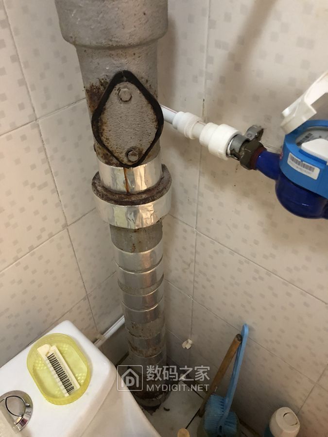

厨房阳台这里有根排雨管,厨房污水和洗衣机均从这里排出,小区里好多三四楼的出现天花板处(图上剪头所指位置)脱出来,导致楼下排水从那冒水,找物业物业讲不归他们管,他们介绍的维修工要价250包工包料。问了下小区里其他出现此问题的业主,态度凶点物业就修,像我一样好讲话的他们就以过保修期为由不管。
作为混论坛的我们,怎么可能舍得出这钱呢,但没搞过水暖,所以来请教兄弟们,自己干动手怎么搞。
问了下以前自己请人或物业找人修,均是把图上圆圈三通和小管全部换,直管中间锯开加个直接,能不能直接从中间锯开,加个直接把现三通顶回原位?现在搞不懂是管收缩了还是地基下沉所致。下图是我厨房排污管,是水平排水,下大雨时,水会从这返冒到厨房,想顺便换成45度的,不知道管用不。现在用潜水艇的排水管,有效防返,但还是有明显的气泡声,楼上排水时也有

看着了,有缝也没事啊,看着缝也不大,上胶带吧,宽点儿的,那个缝看着最多一公分,上宽胶带就能行,最好用补漏的丁基胶带,给你看看我这个
我这是铸铁下水管上锈出洞了,用丁基胶带缠的其实随便个胶带就行,这地方又没有压力,也就是缠的时候注意着缠紧着点就行

感谢,在确认物业不修后就好办。昨天翻了下有之前用x宝红包买的玻璃纤维铝箔胶带,清洁擦干后缠了几圈。等下次再漏再处理了。
后来怕弹性不够,又缠了三道电工胶布,再用钢丝扎了下

他这个显然施工问题,上下楼板固定,直管装不进去的,民工硬来,管子插进三通一点点,因此脱开。
假如我来干的话,管子中间锯开,为了操作方便,锯开位置在胸口高为宜,上下半段留40厘米空挡,这空挡方便插管的,先把三通接好,一定要插到底,支撑好之后,实测空挡多少,锯一段管子补上去,再使用这种直通,两个,把这段管子粘好,完事。
发表于 2020-1-23 14:00:26 | 显示全部楼层
如能买到50厘米新管一段,不用整根买,包括上面横管,修复费用不回超30块钱。
