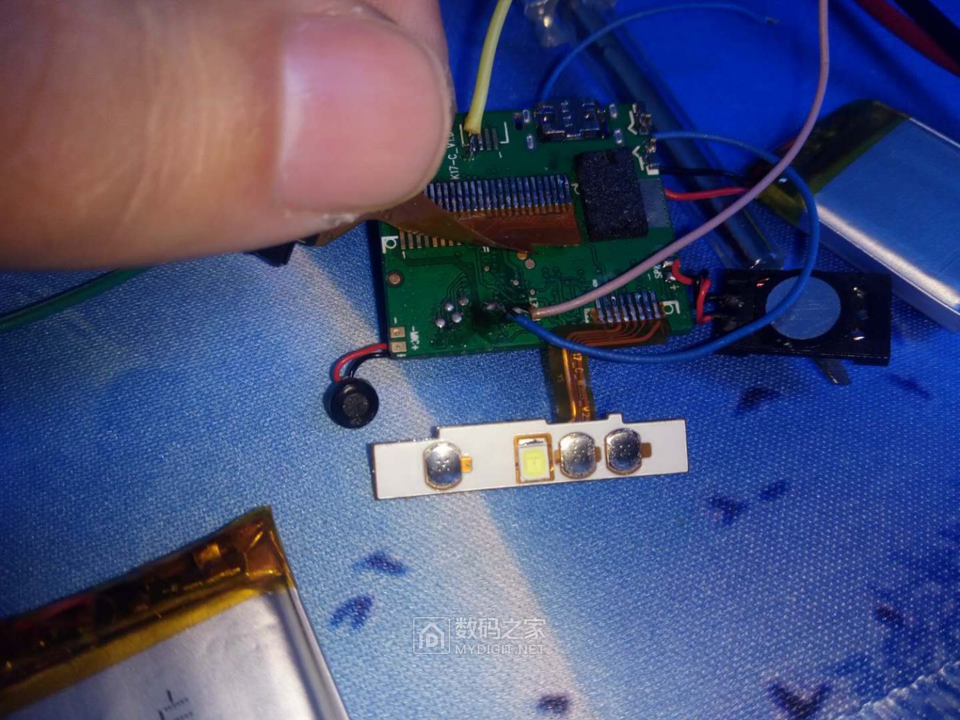

如题,并夕夕上5.8包邮,用了5元券实付8毛,有两种方案,MT6261主板标明TTL焊盘的,MT6250方案不知道有没有TTL的,拆机见本人拆机贴,此手表换卡有膏药提示悬浮在最上面,不影响接电话,但不能打电话(有膏药提示挡着触屏无效),想读出固件修改后写回(网上有修改固件的工具)
第一波实验:
MTK通用工具读取固件 失败
putty获取ttl信息 无输出
第二波实验:所谓的东震平台 CP2102TTL小板(以前刷路由器用的,网上教程说用PL2303,不知道跟这个有没有关系)
USB读取信息能读出芯片类型 但没卵用 无法读取固件
TTL读取信息似乎自作主张自动清空了闪存 之后无法开机 插上数据线变成未知设备 VID0001 PID0002 死亡一只表
读取字库功能无效 无论是USB还是TTL均无反应
第二种方案反复试验各种组合,有电压变化,但还是确定不了6个铜点哪两个是TTL
现手里三只表全部死亡,还有一个在路上
如果能破解,此表性价比极高,可用来收验证码,汽车摩托车电动车防盗,恢复本来的儿童手表功能也可以,大神们有兴趣吗,需要这个东震平台的我可以上传
更新:固件已提取,换长头数据线这个平台可以识别了,也可以读写固件
固件: 骗人手表固件.rar (3.37 MB, 下载次数: 178)
更新:使用maui meta工具(能搜索到官方下载地址)可以读取版本信息、编辑FAT分区里的文件(只有100多K空间,大部分文件用winhex打开都是乱码,没有发现和控制SIM卡换卡有关的文件,本来以为会把ICCID号码规则写在这里,看来JS没这么笨)、修改RF增益等,似乎并没有什么卵用

已经成功了,40多楼有固件,应该是45楼
补充内容 (2020-3-14 17:21):
固件只支持MT625A方案,其他方案慎刷,大概率变砖
补充内容 (2020-3-15 15:37):
经测试不同版本号刷不进去,JS改了版本号破解方案就失效了,大家不要传播破解方案,尤其不要让修手机的知道,自己玩或者刷几个赚点外快都可以
