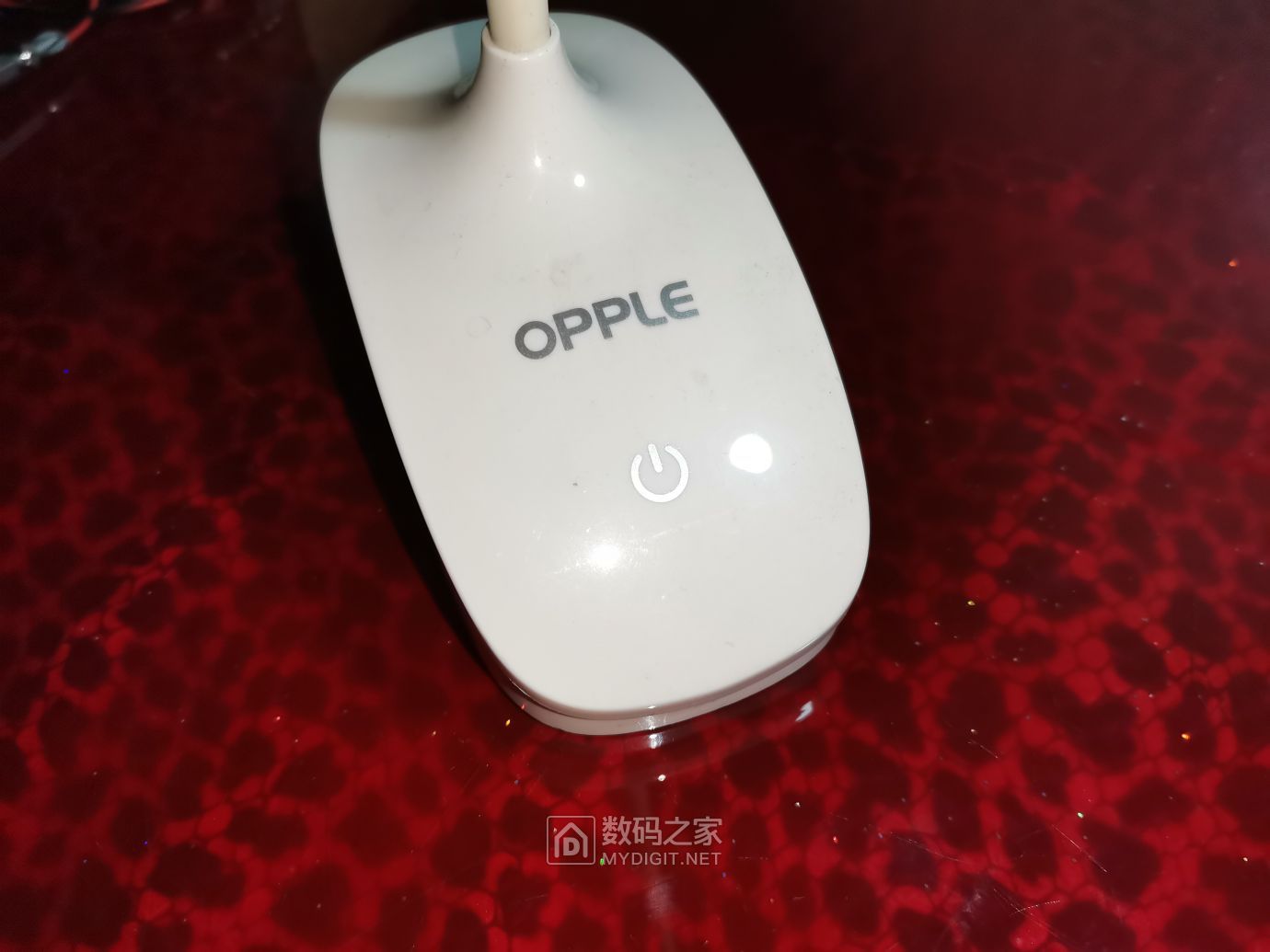

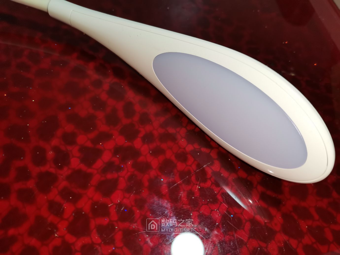

外观造型还算漂亮

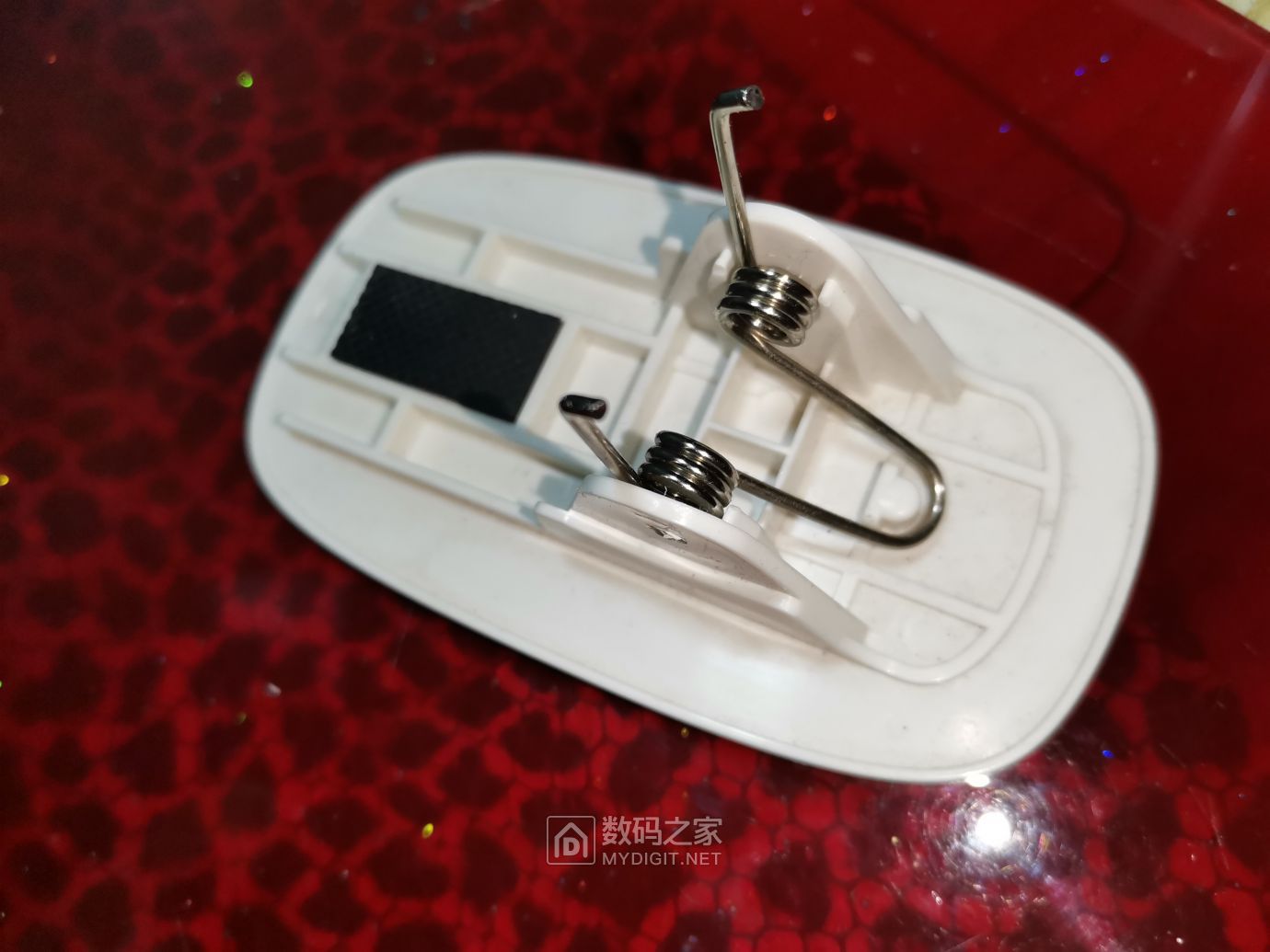

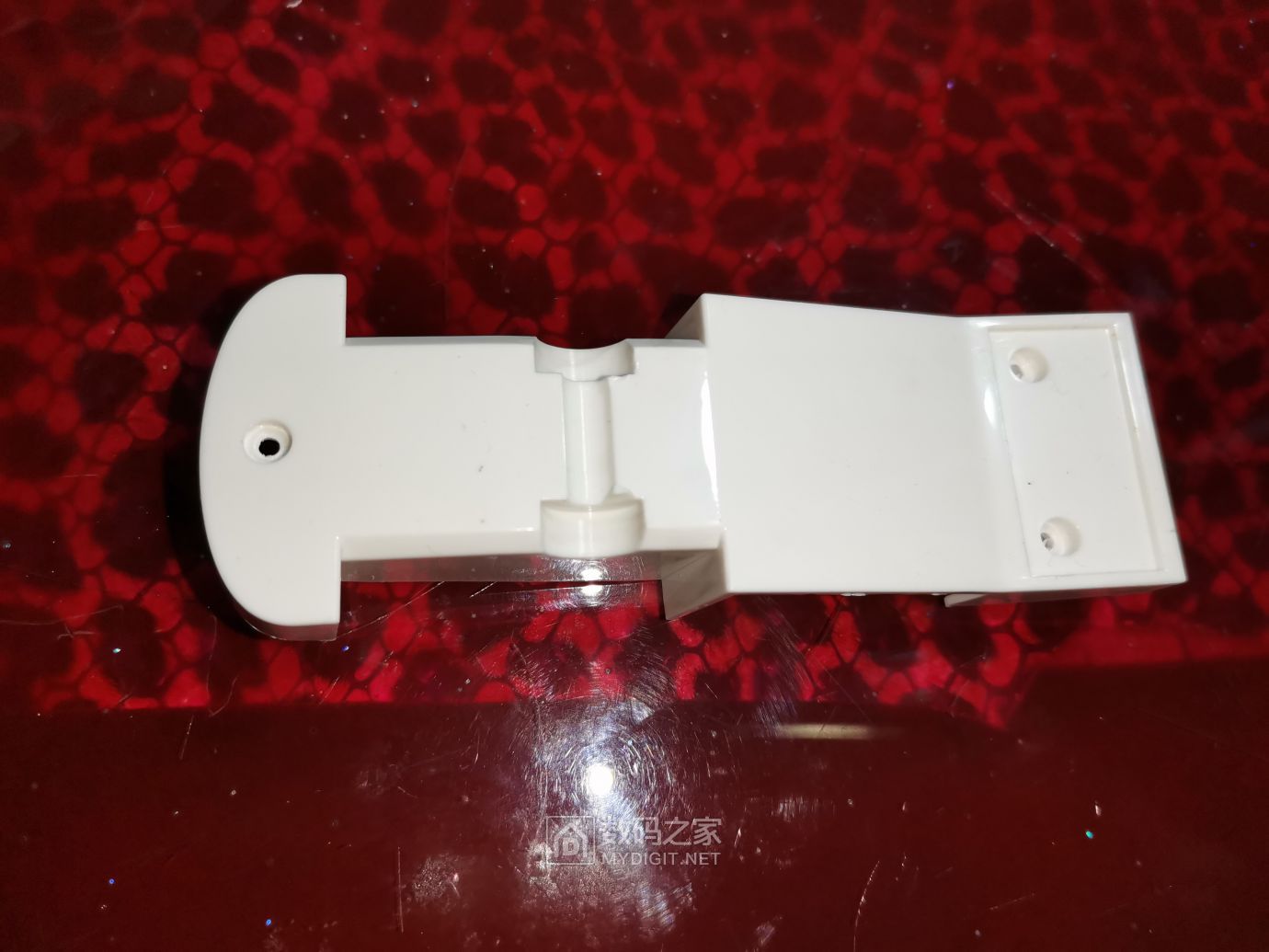

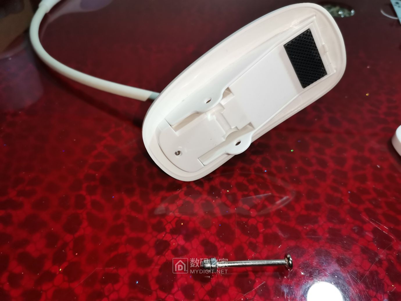

底部是夹子构造 ,夹力很大。
触控很灵敏 。

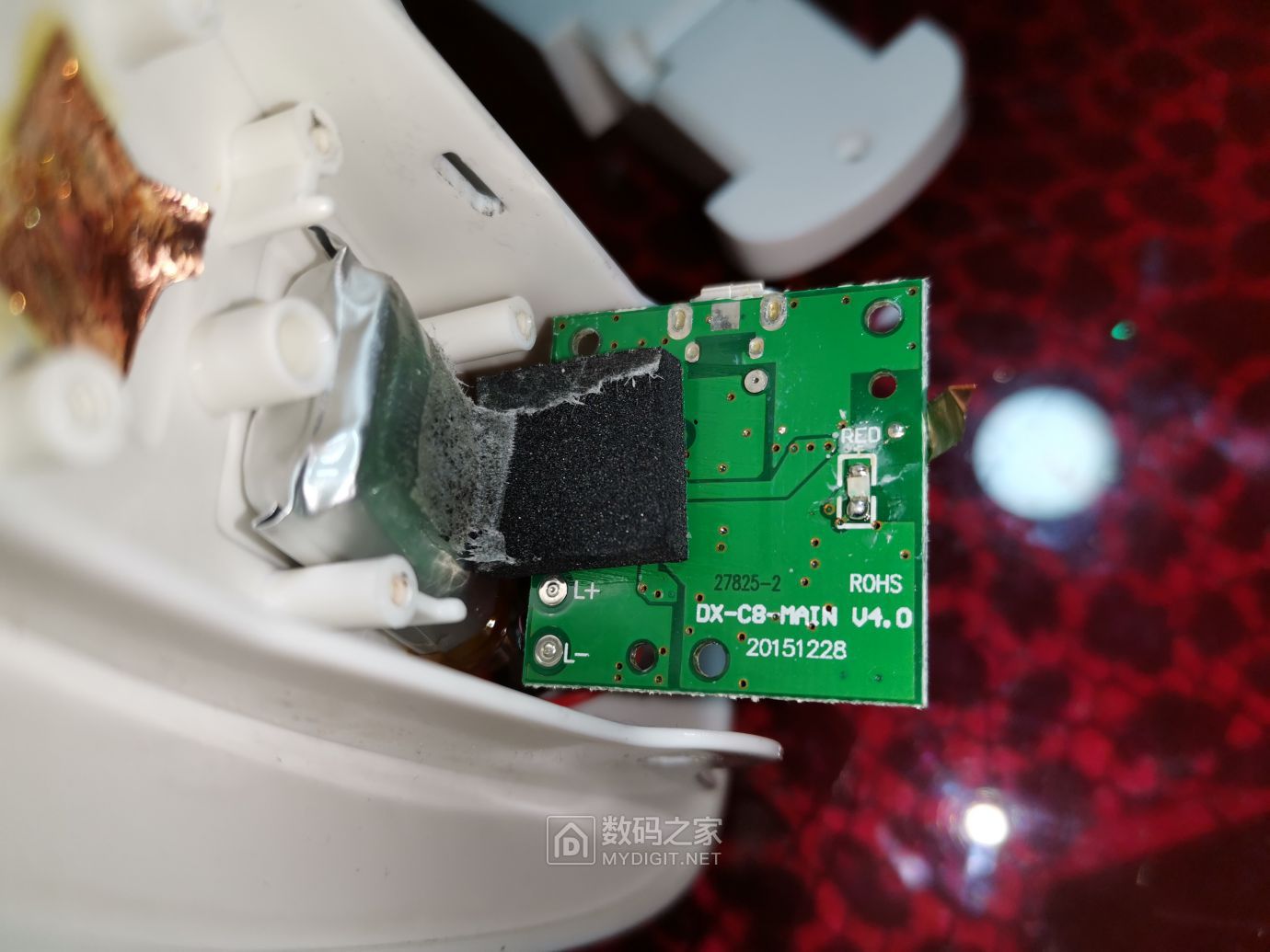

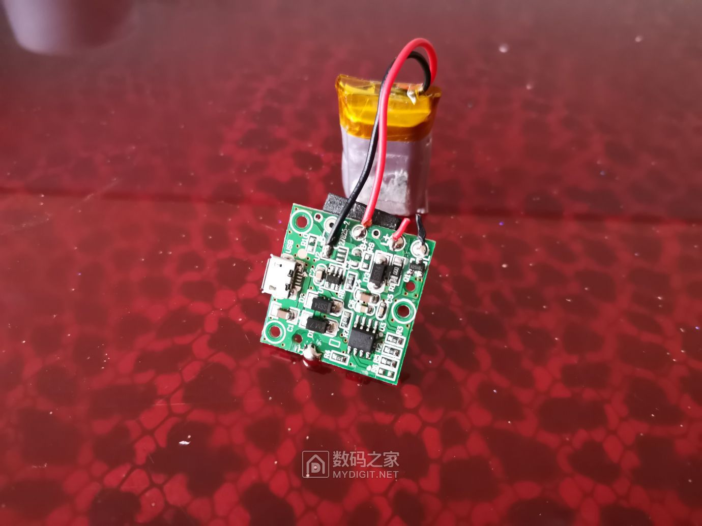

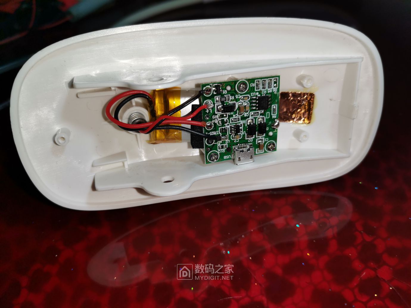

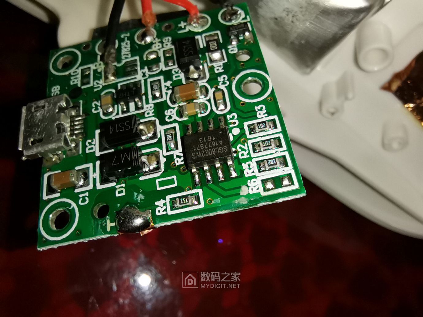

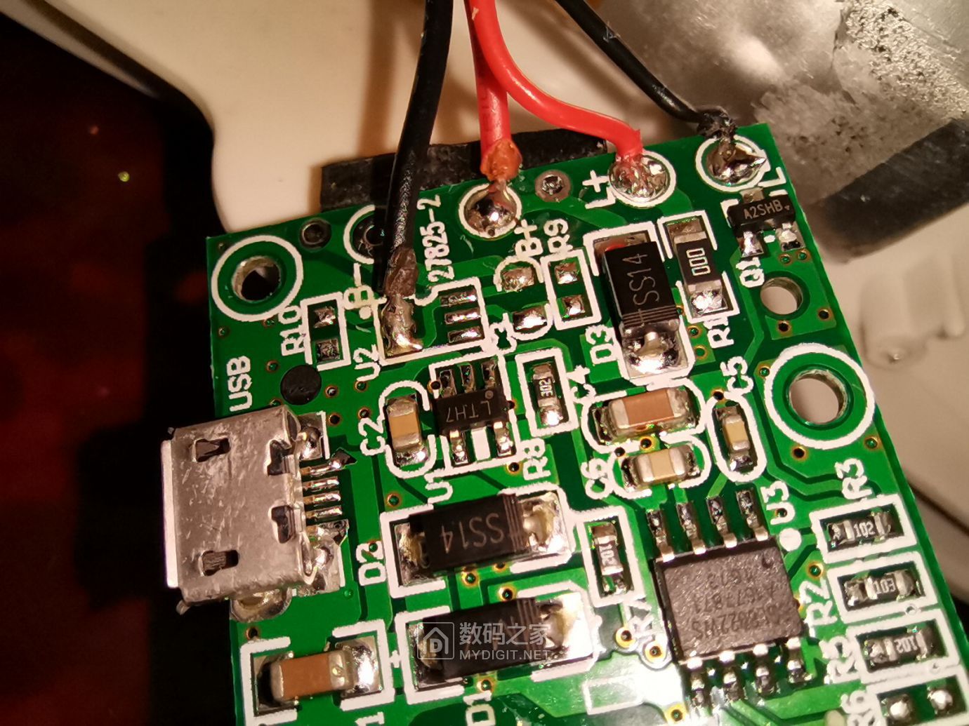

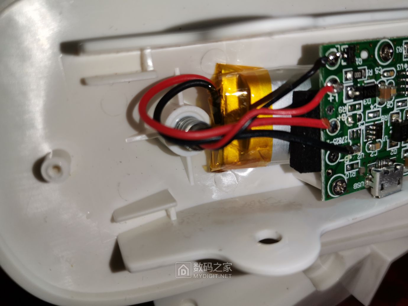

原来电池在这里 ,里面是控制板

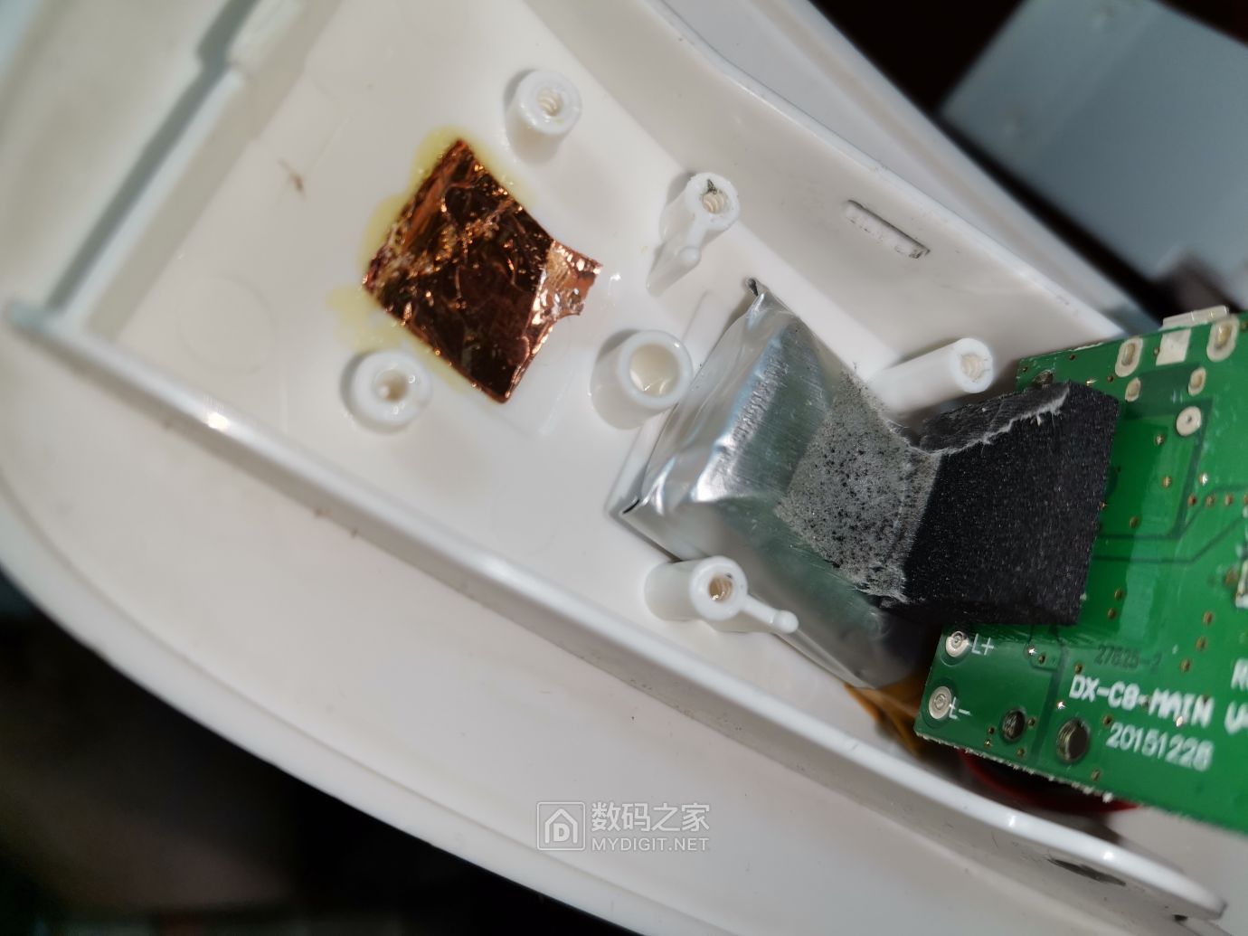

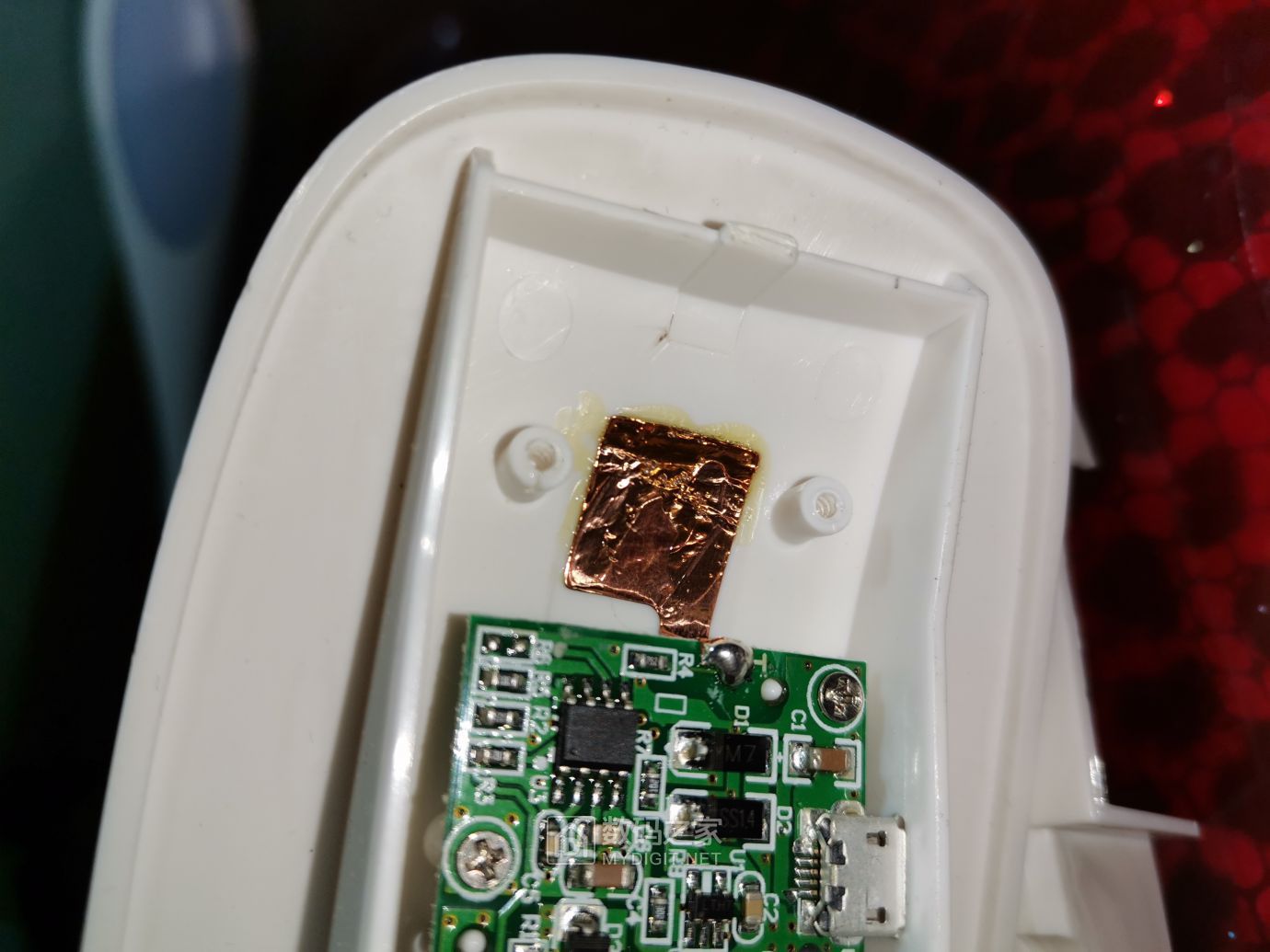

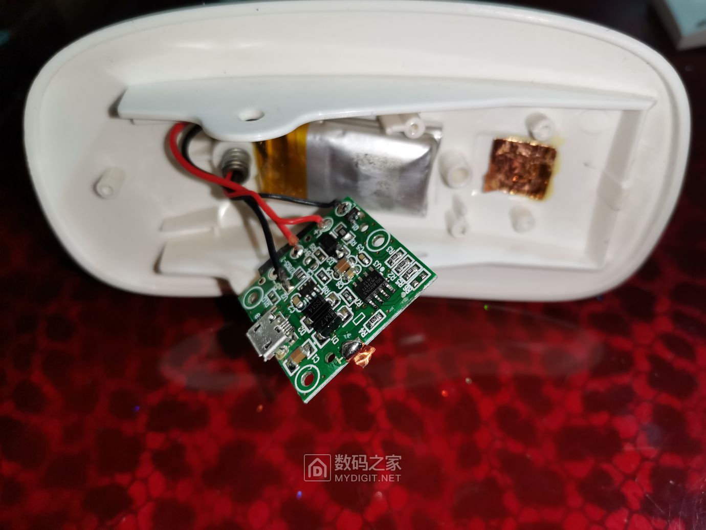

直接赢的铜箔当触摸片
背面 ,
把触摸搞断了
SGL8022W是一款灯光亮度调节及开关控制的单通道触摸芯片。
⒈ 灯光亮度可根据需要随意调节,选择范围宽,操作简单方便。
⒉可在有介质(如玻璃、亚克力、塑料、陶瓷等)隔离保护的情况下实现触摸功能,安全性高。
⒊ 应用电压范围宽,可在2.4~5.5V之间任意选择。
⒋应用电路简单,外围器件少,加工方便,成本低。
⒌ 抗电源干扰及手机干扰特性好。EFT可以达到±2KV以上;近距离、多角度手机干扰情况下,
触摸响应灵敏度及可靠性不受影响。
LTH7(型号:PL4054) 是一款完整的单节锂离子电池采用恒定电流/恒定电压线性充电器。

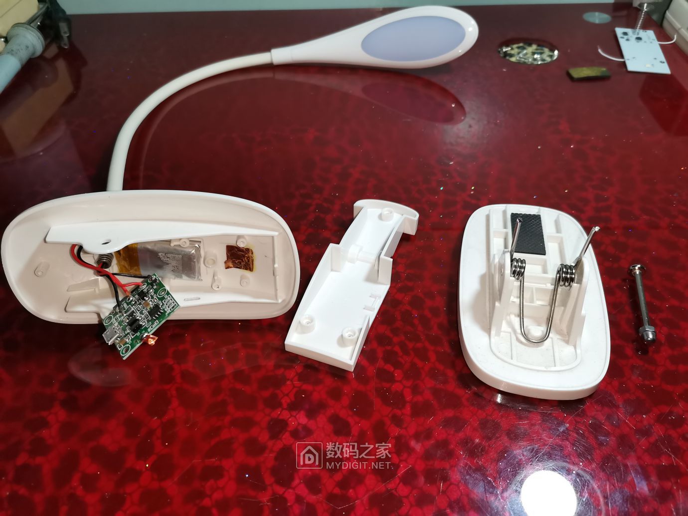

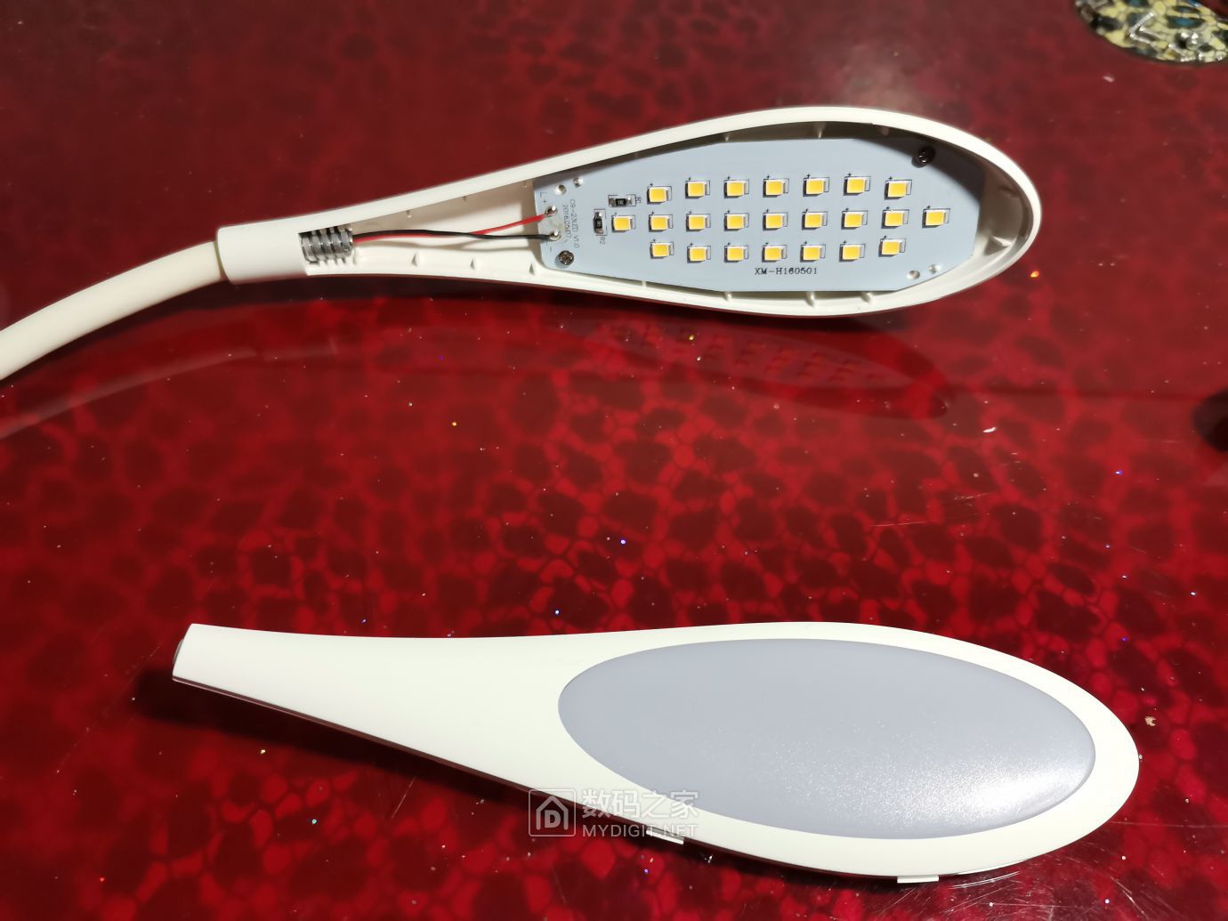

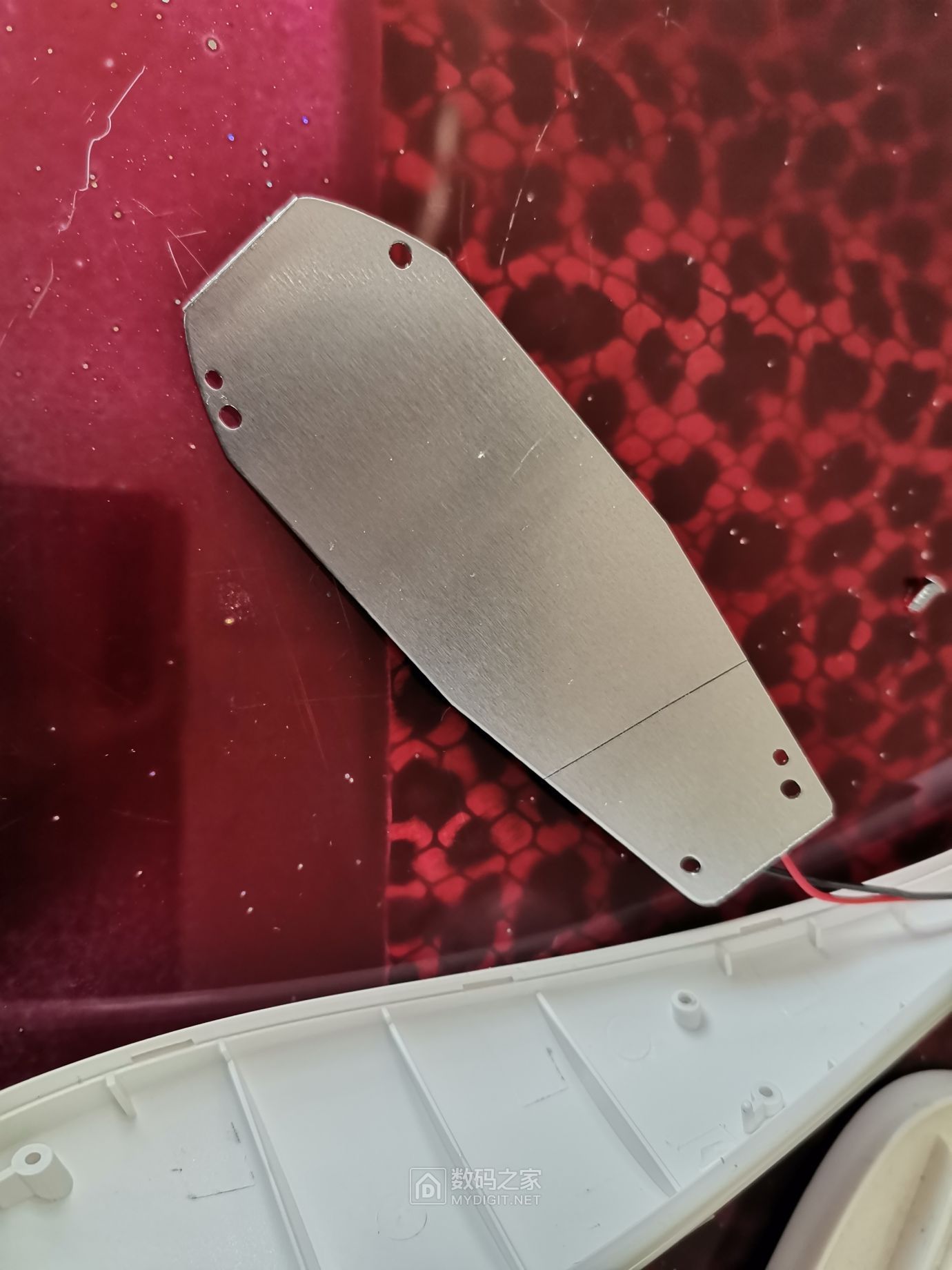

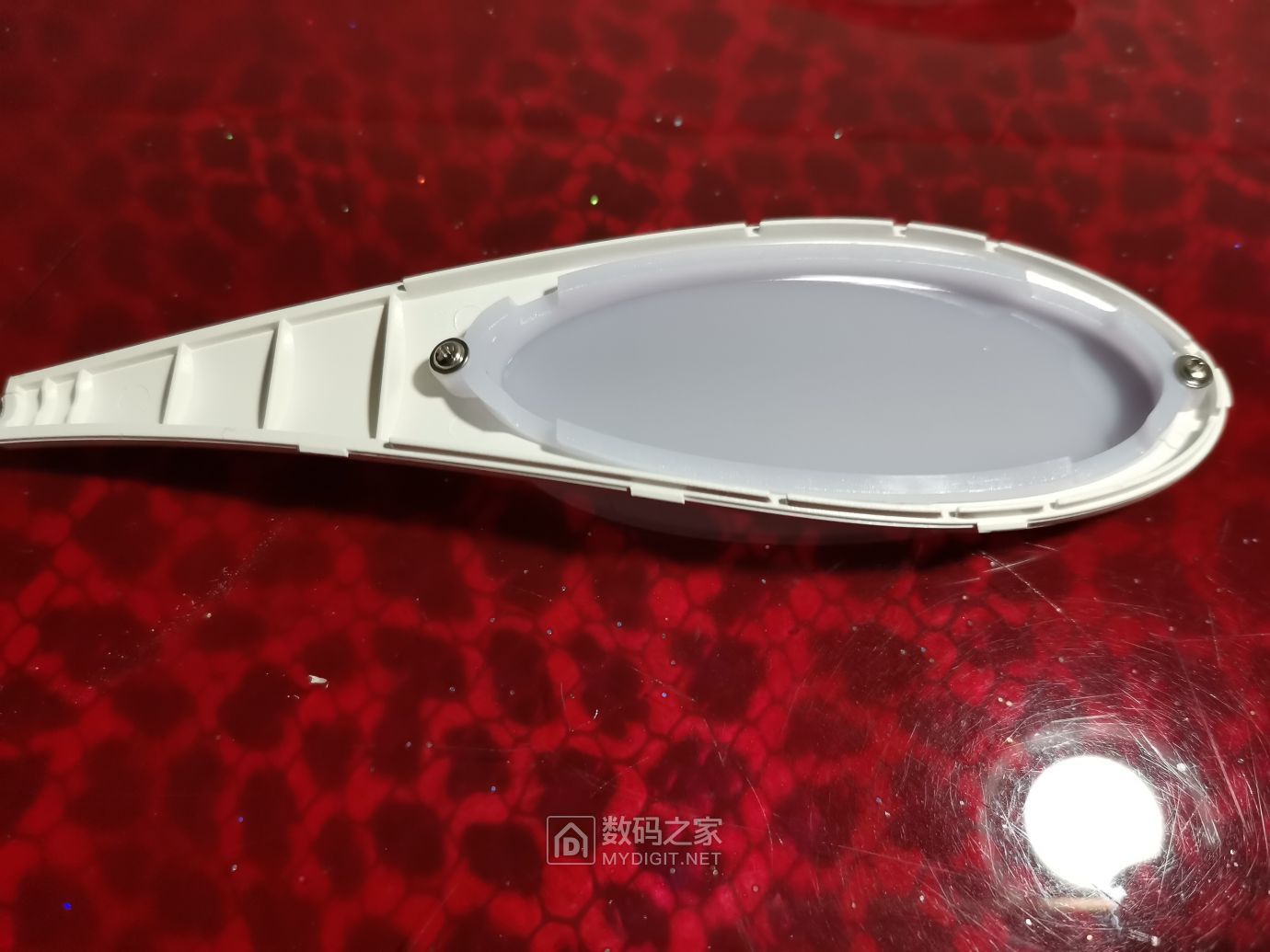

拆开看看灯头部分

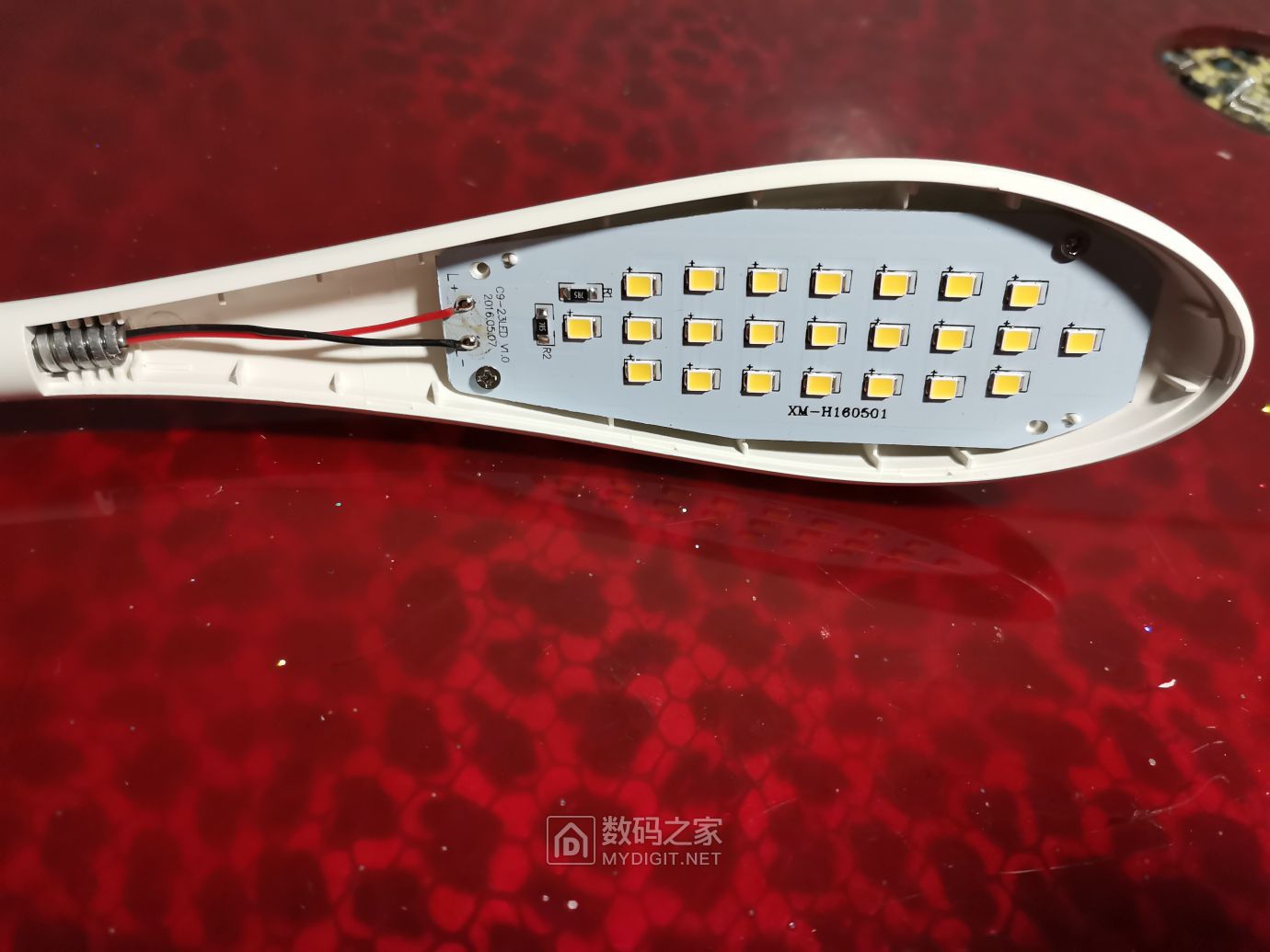

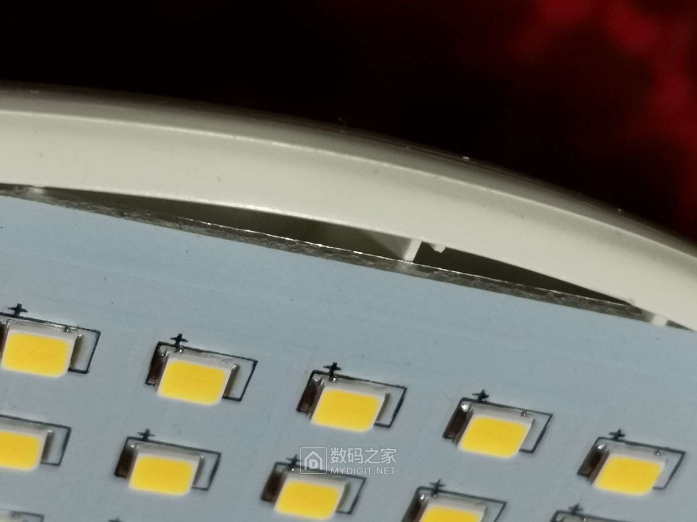

采用铝散热 ,比较有诚意 。

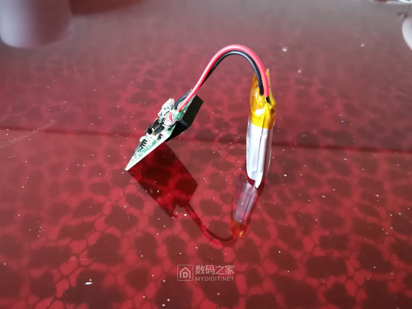

拆下来电池和台灯控制板 ,改造触摸台灯,应该很不错。
完 ,大 卸八  块拆法 ,

我改造了18650 ,很费心呢:lol::lol::lol:

这个是8022ws,20khz,楼主试下调光有没有频闪

这个充电IC是不是比4056差些呀?线性恒流充电?有点像有几个品牌的LED灯用的恒流。
