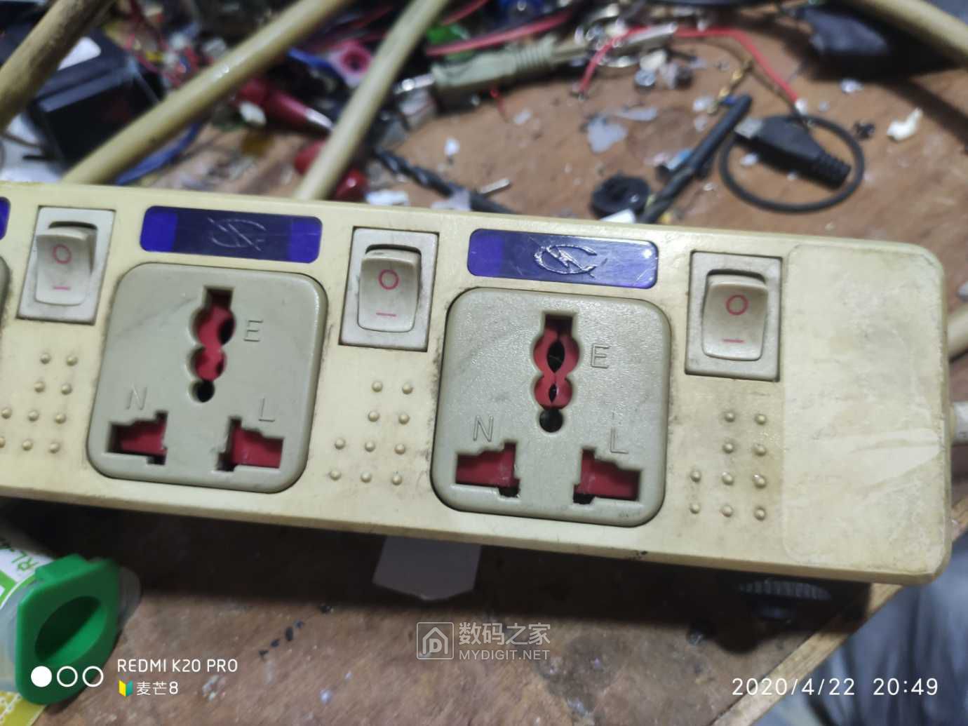

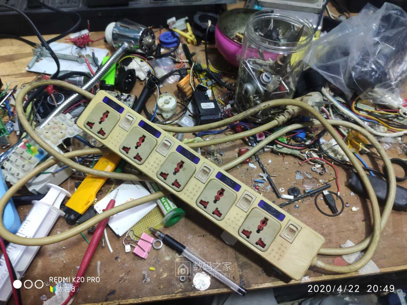

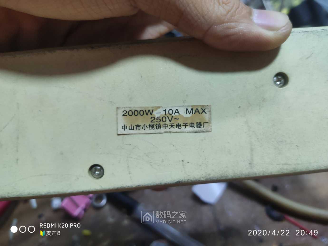

插板
我很喜欢这种插孔,不过用那么久了,这种插孔的通病_接触不良
最讨厌的插孔就是现在的新国标。各有优缺吧,这种缺点是容易接触不良,新国标优点是不容易接触不良
标签

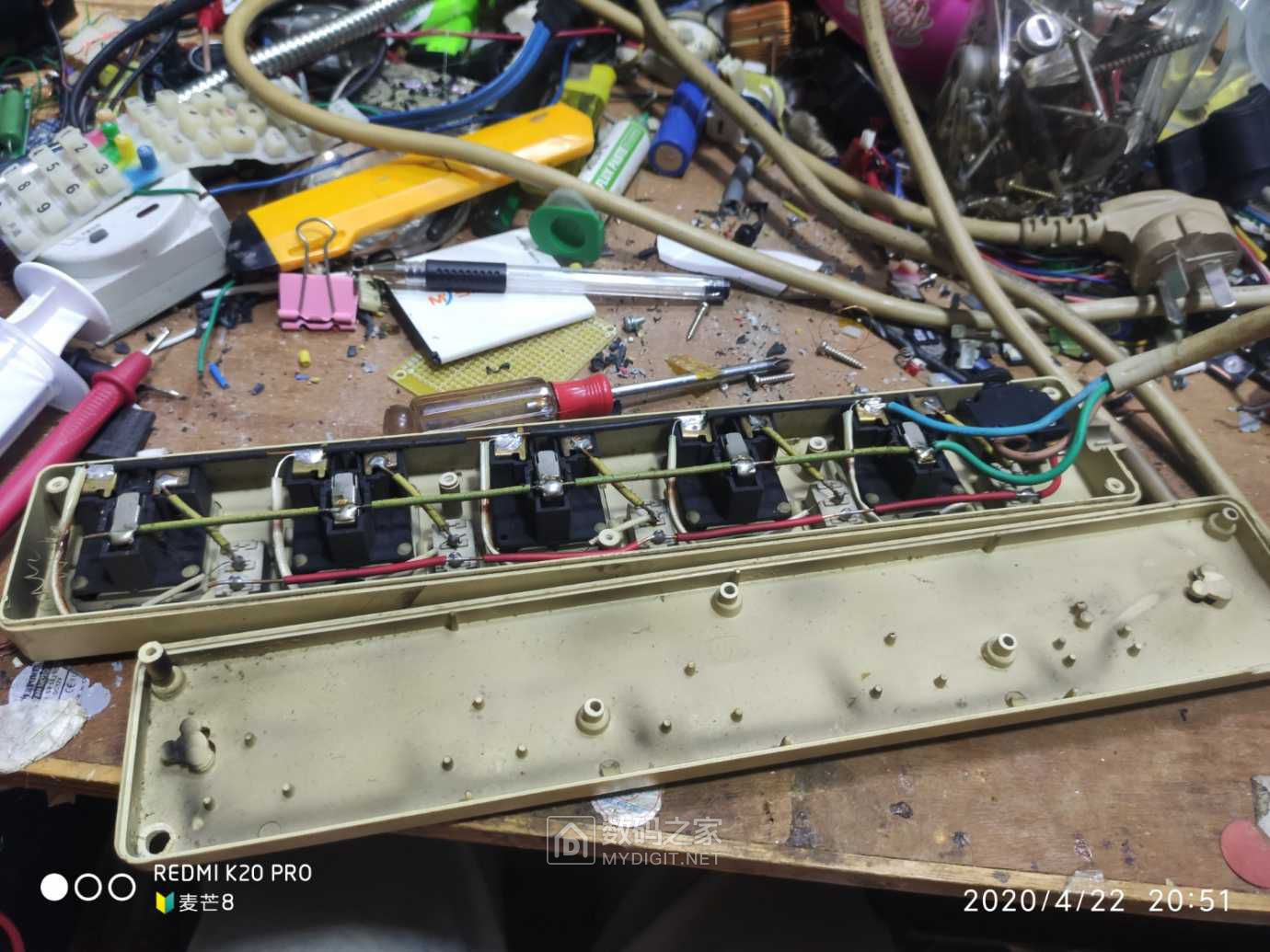

打开

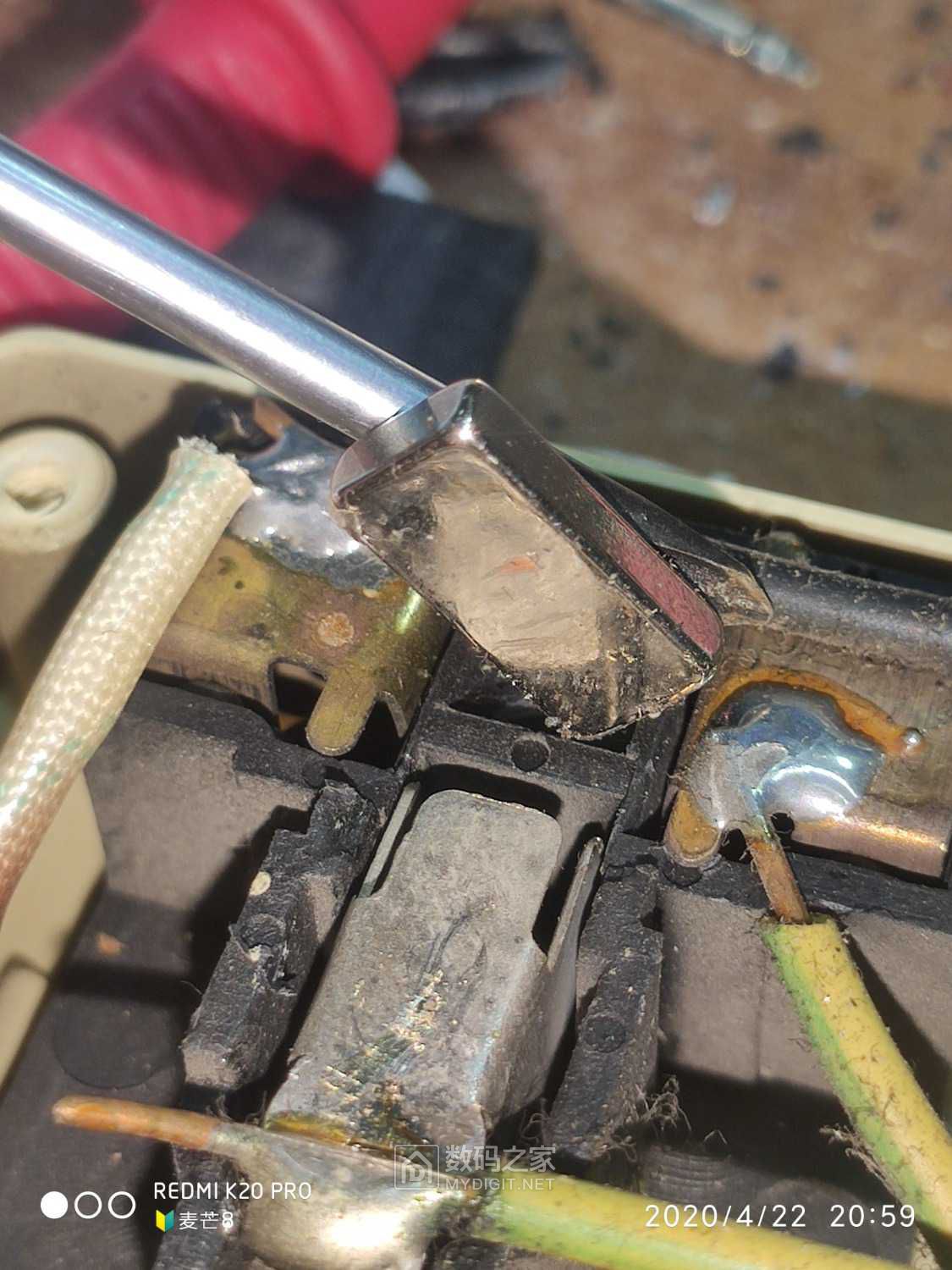

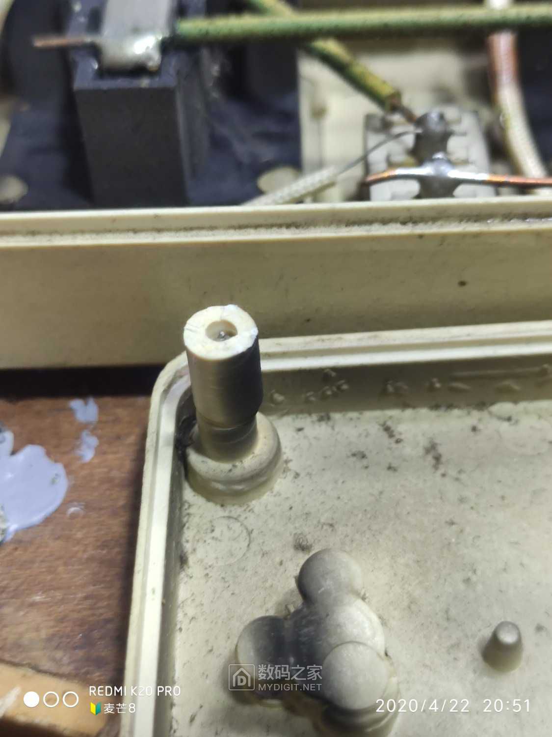

爆了一个螺丝柱

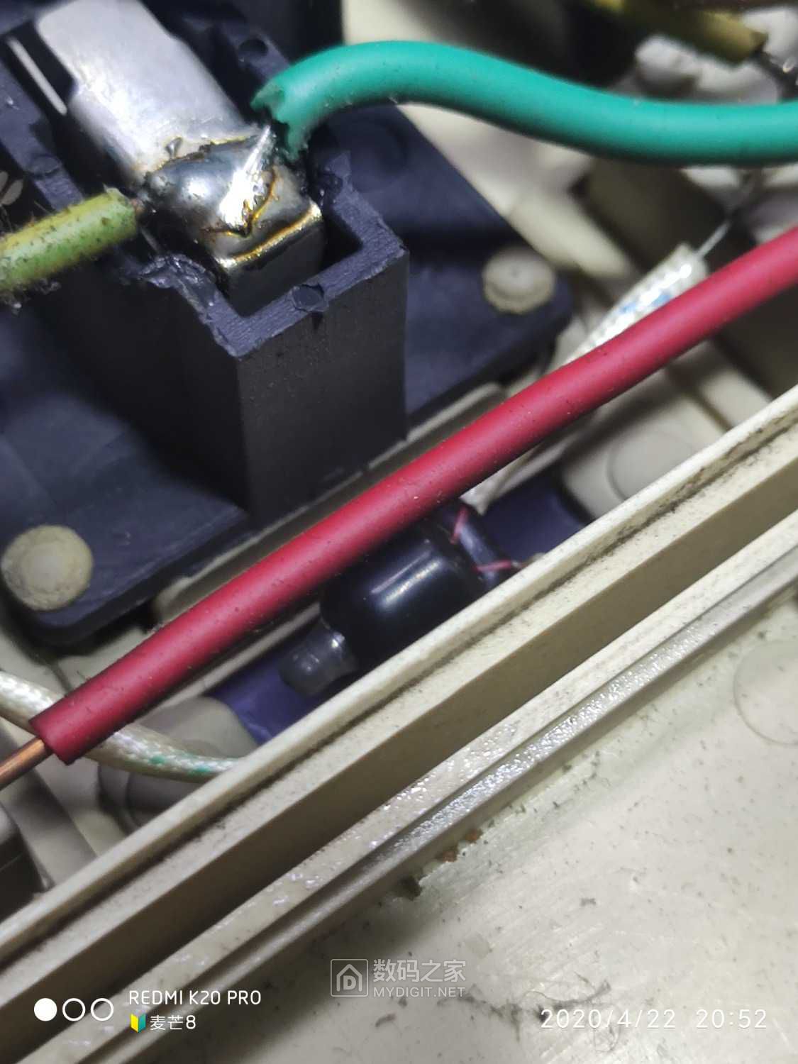

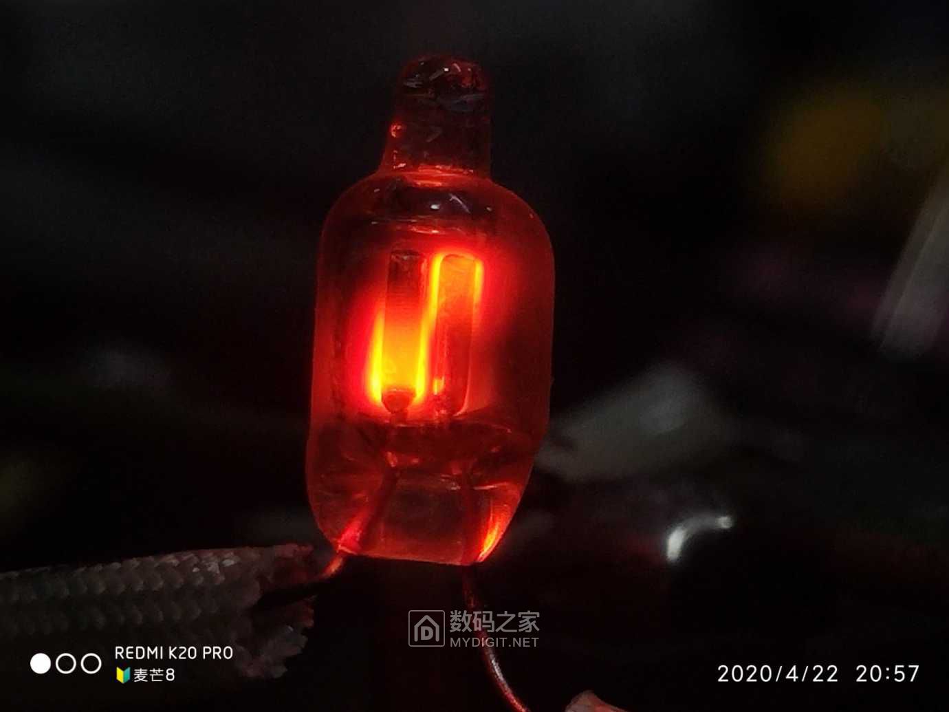

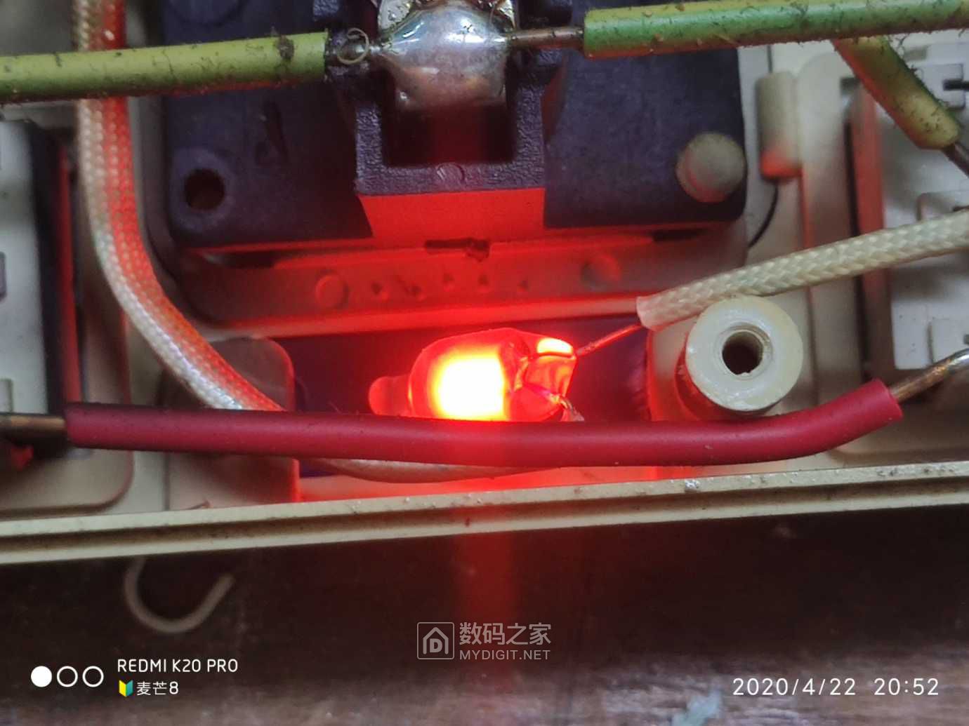

通电看看,氖泡有两个黑了

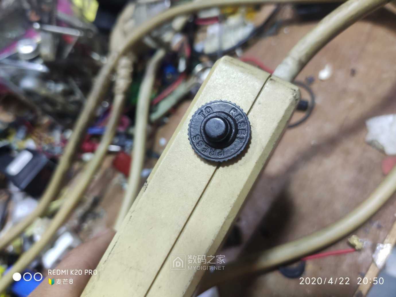

侧面过载保险
看看黑的

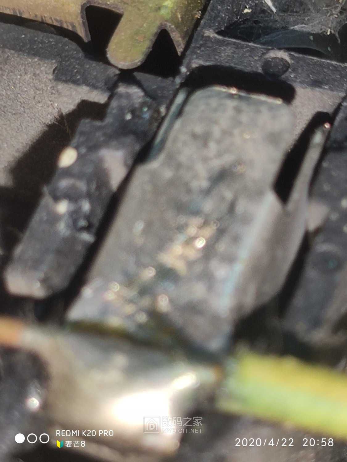

灭灯
抓一个黑的出来,是里面黑了
特写
这是正常的
特写

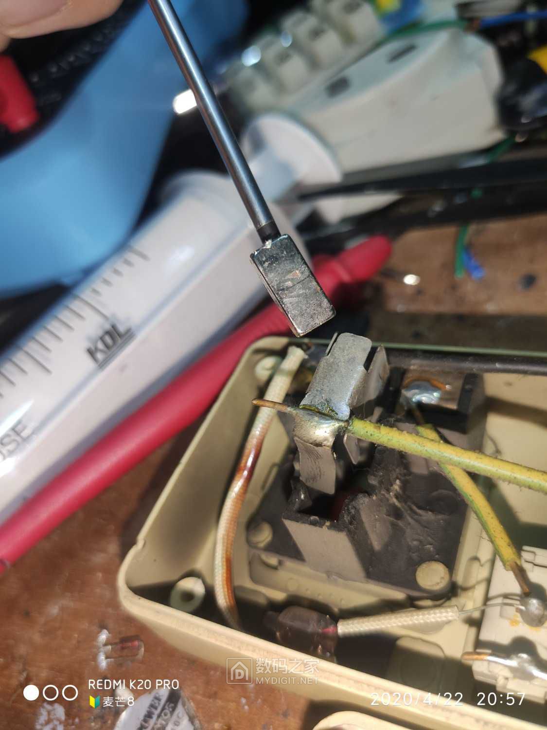

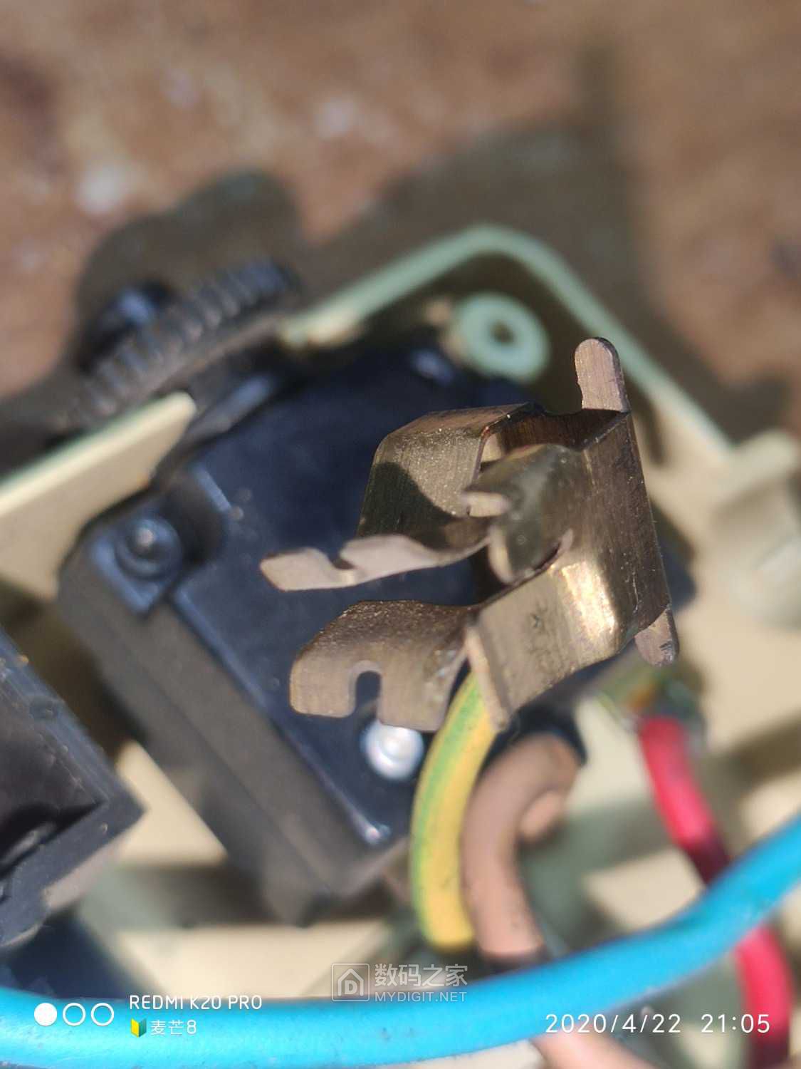

看看材料,地线白花花的,磁铁不吸
是黄铜镀镍
然后看看火零线,磁铁不吸,两边颜色还不一样
刮开,左边金色是黄铜,右边紫铜。。。。为啥呢......奇葩

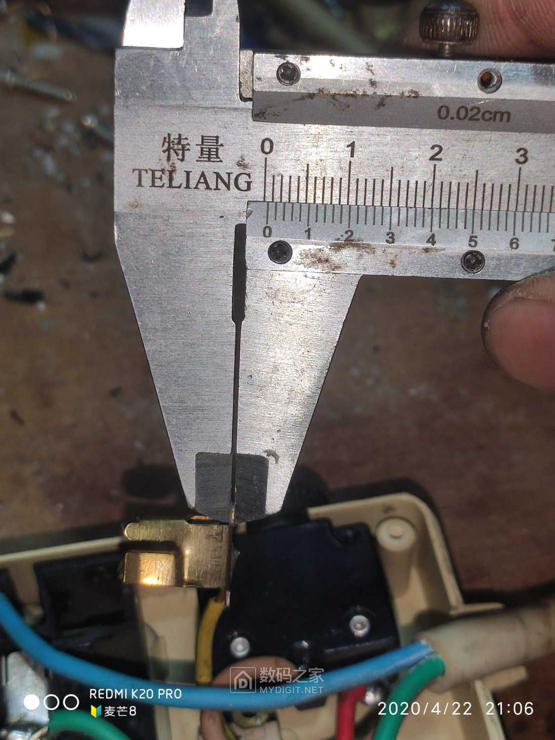

随便抽取一个看看结构
结构
厚度
