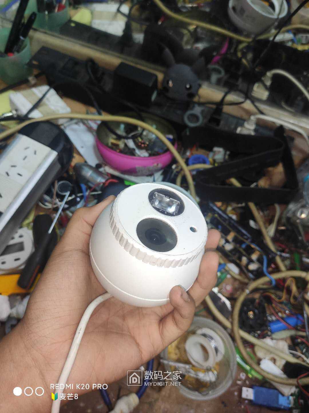

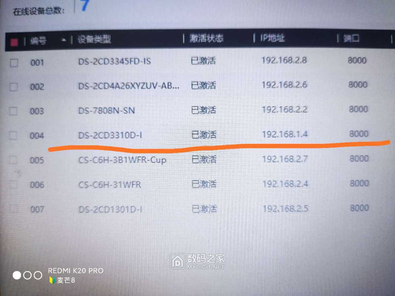

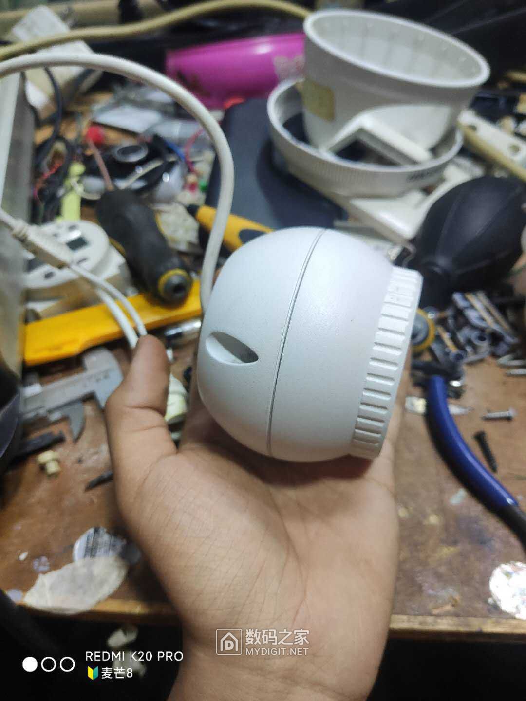

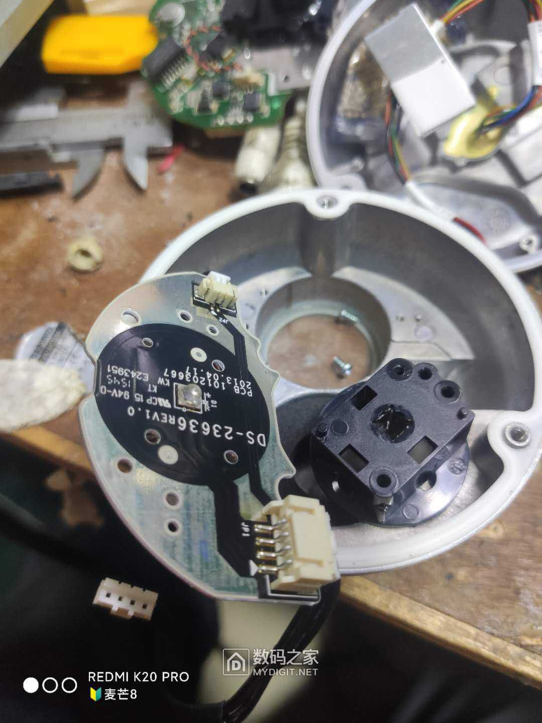

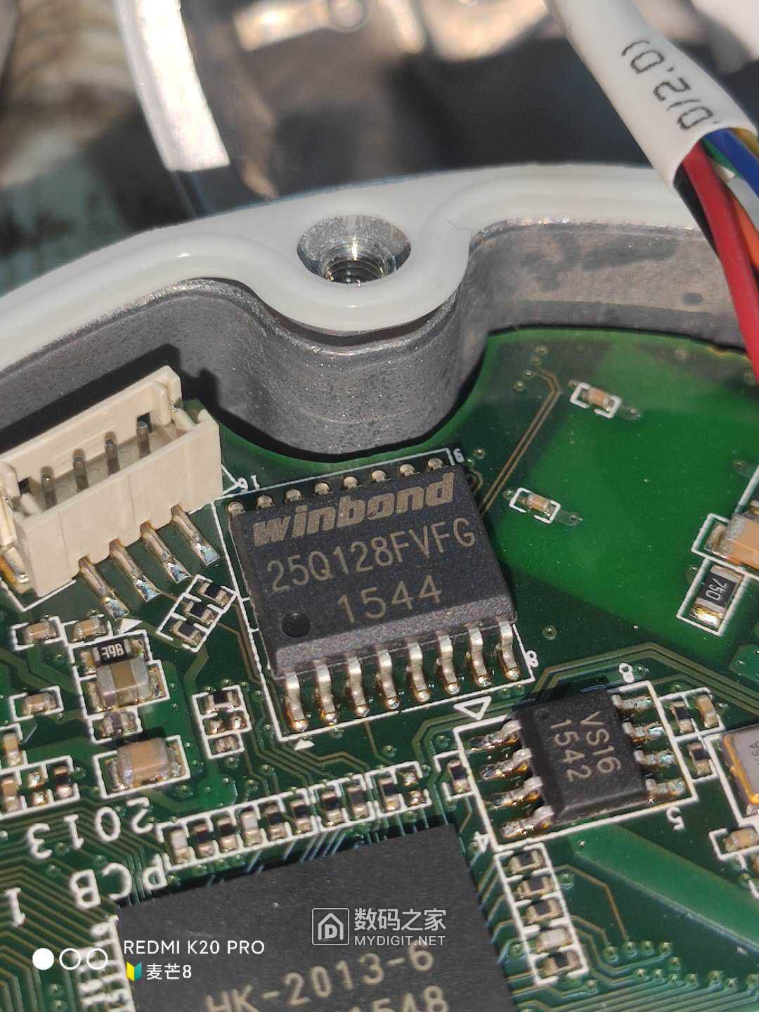

今天,某小区管理处的负责人来电,表示有一路电梯摄像头前几天时不时闪“资源不足”,然后前两天直接莫名其妙“密码错误”,直接无图像。今天再次报告说录像机连摄像头IP都搜不到了!
我分析,估计又是固件崩了。。。。直接带上备件,都不检查了直接更换新设备。旧的拿回来。

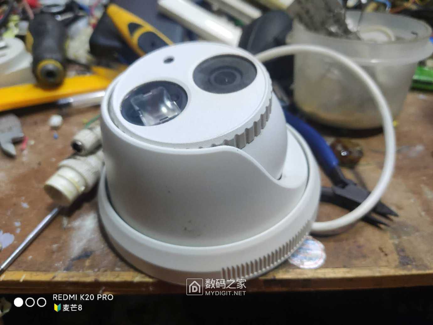

摄像头
单灯

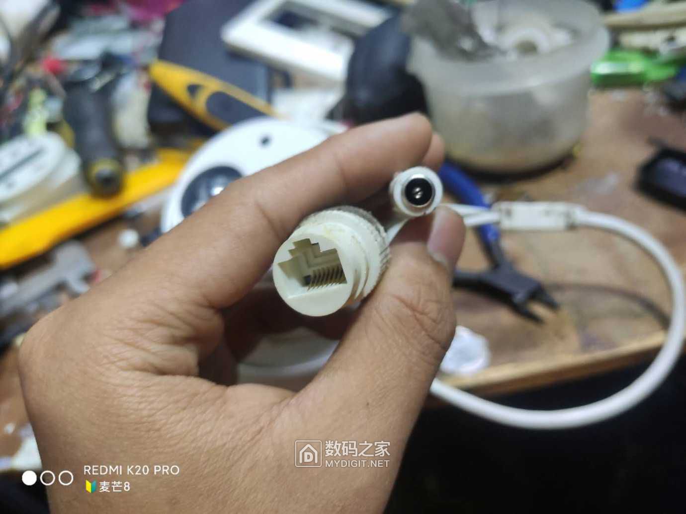

1网1电
电梯设备

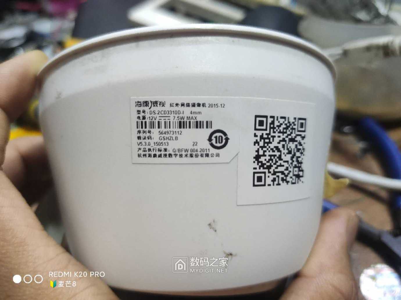

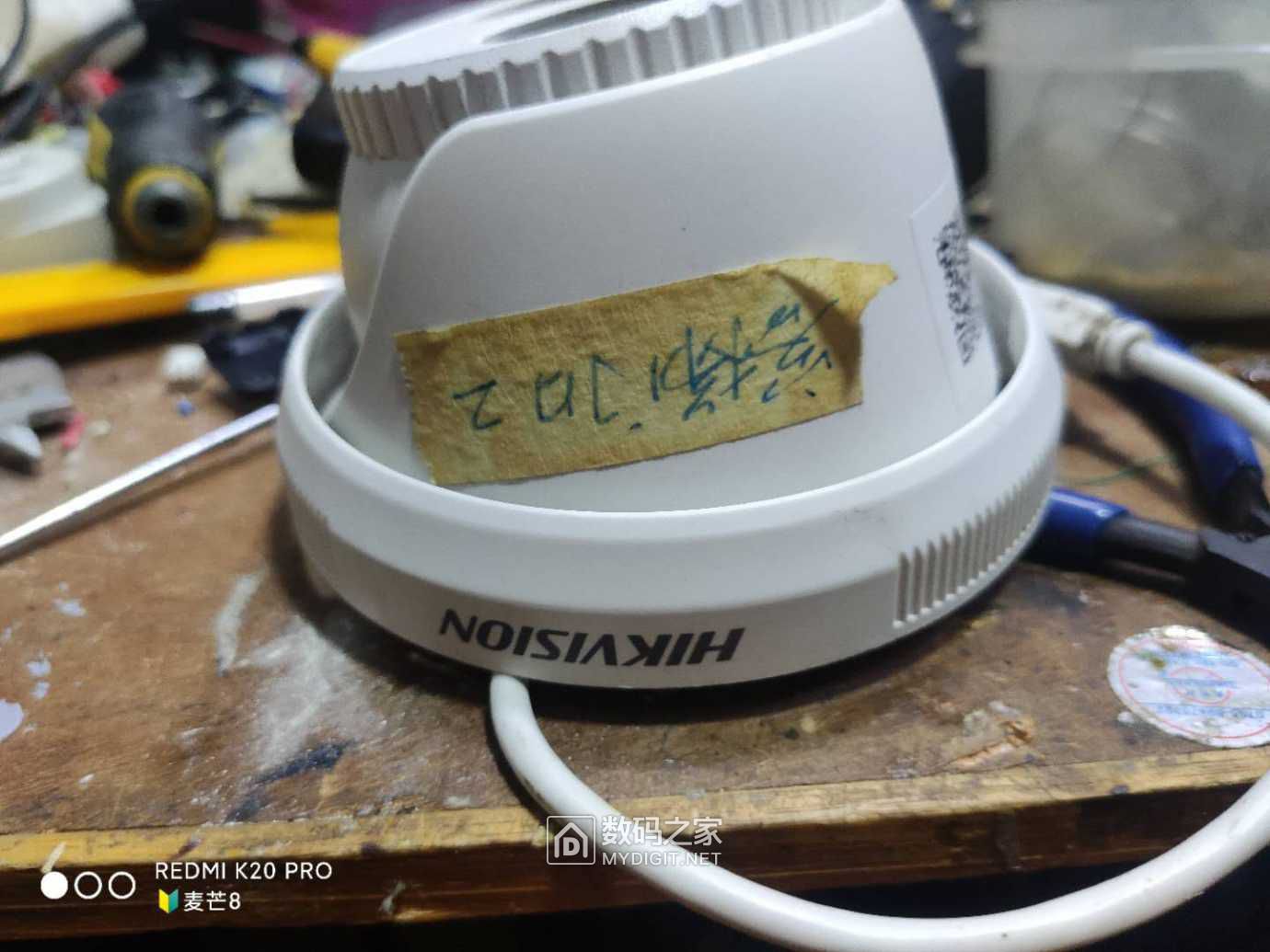

标签,这种大二维码的都是古董了
全铝机身(不得不提一句,现在很多中低端海康的都是塑料的)

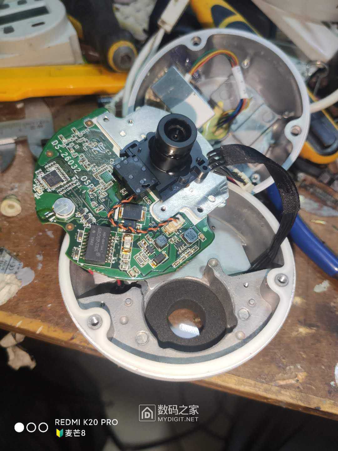

打开

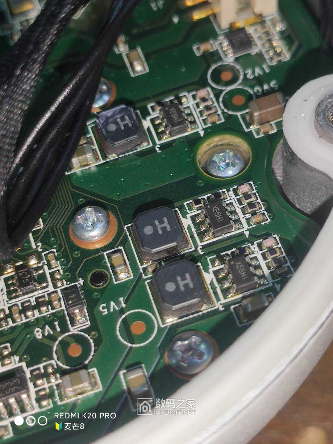

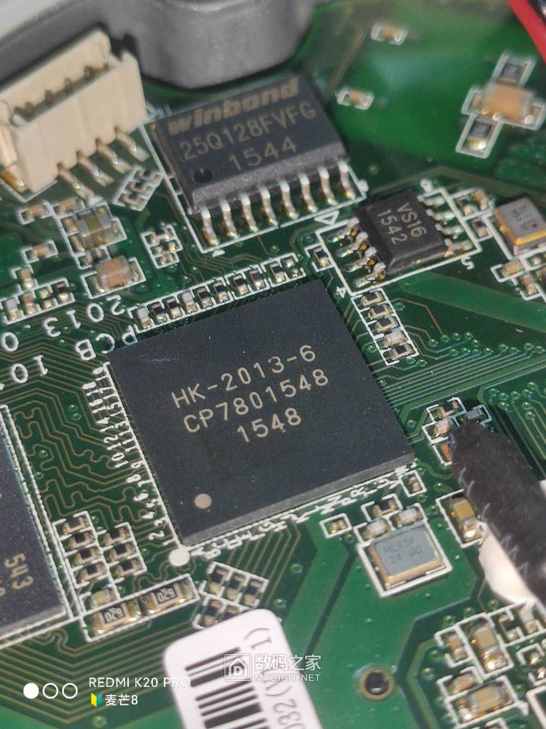

第一眼看见超大号的rom

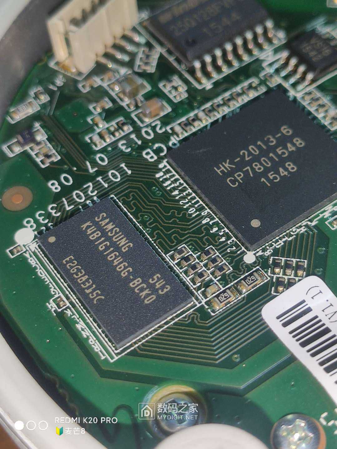

CPU,2013,第1次见这个丝印。之前拆的都是2015。
RAM

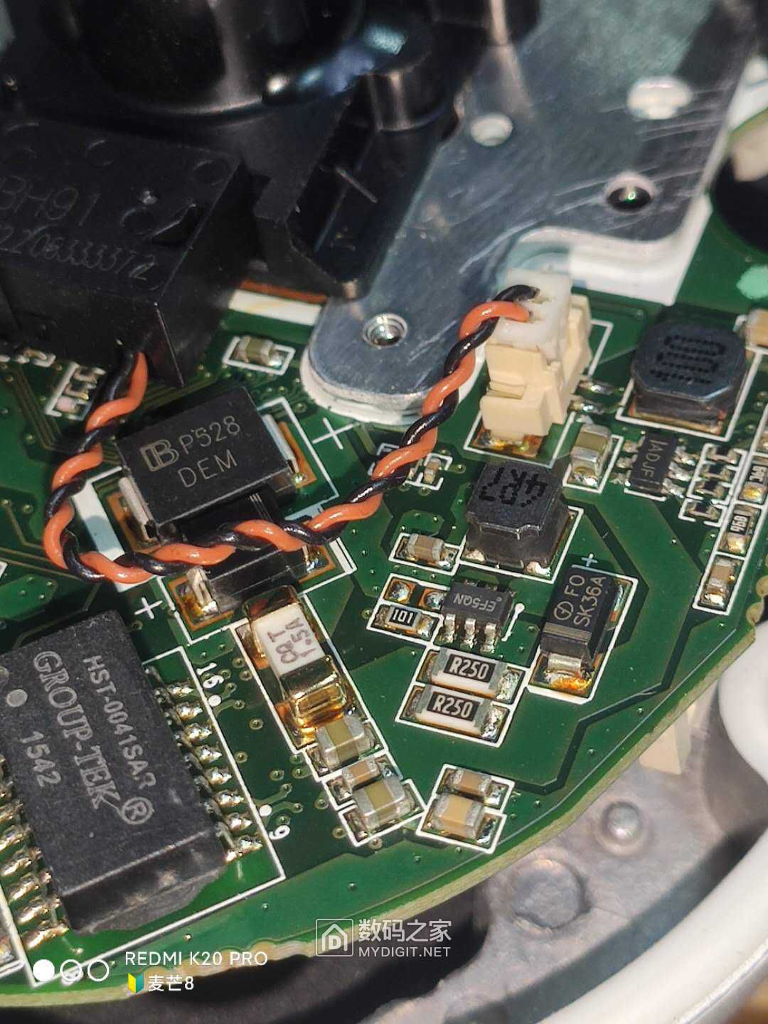

dc-DC

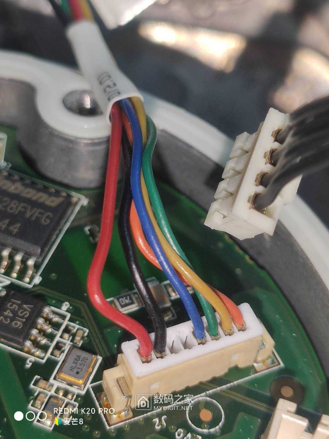

1电1网10/100

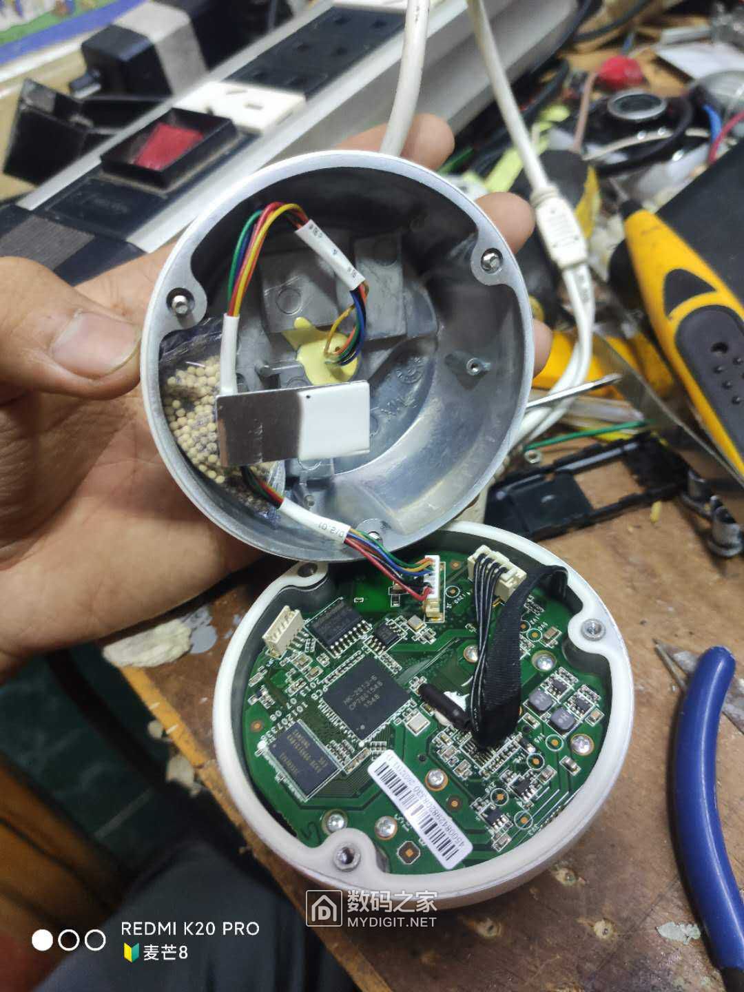

拆开

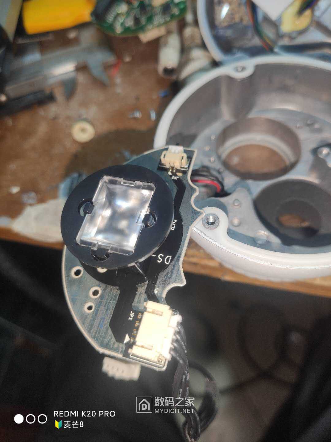

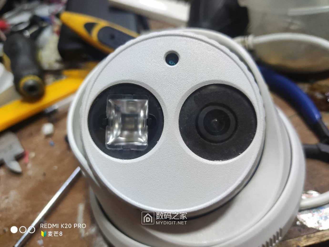

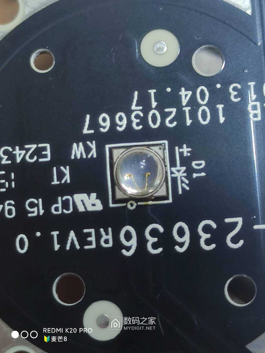

单灯
拆掉透镜
单灯,

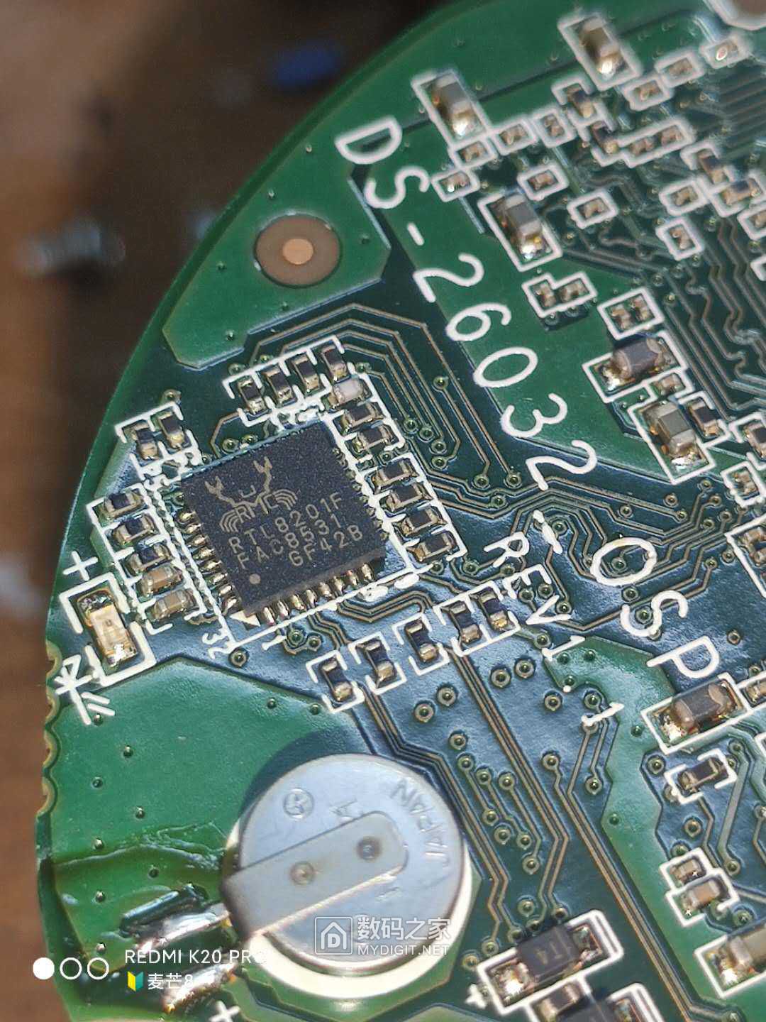

rtl网卡

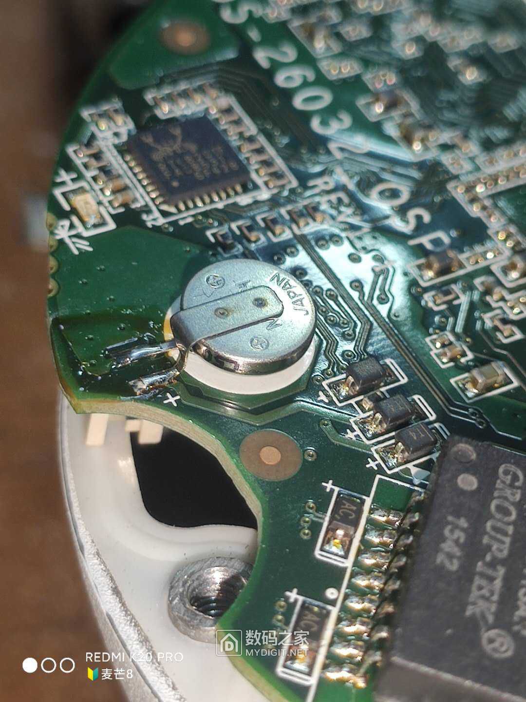

居然还有时钟电池!第1次见这种在线式摄像头带使用电池的。我见到的都是那种离线式摄像头才有电池。
各种电路不介绍了

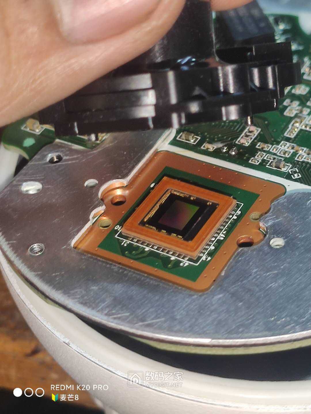

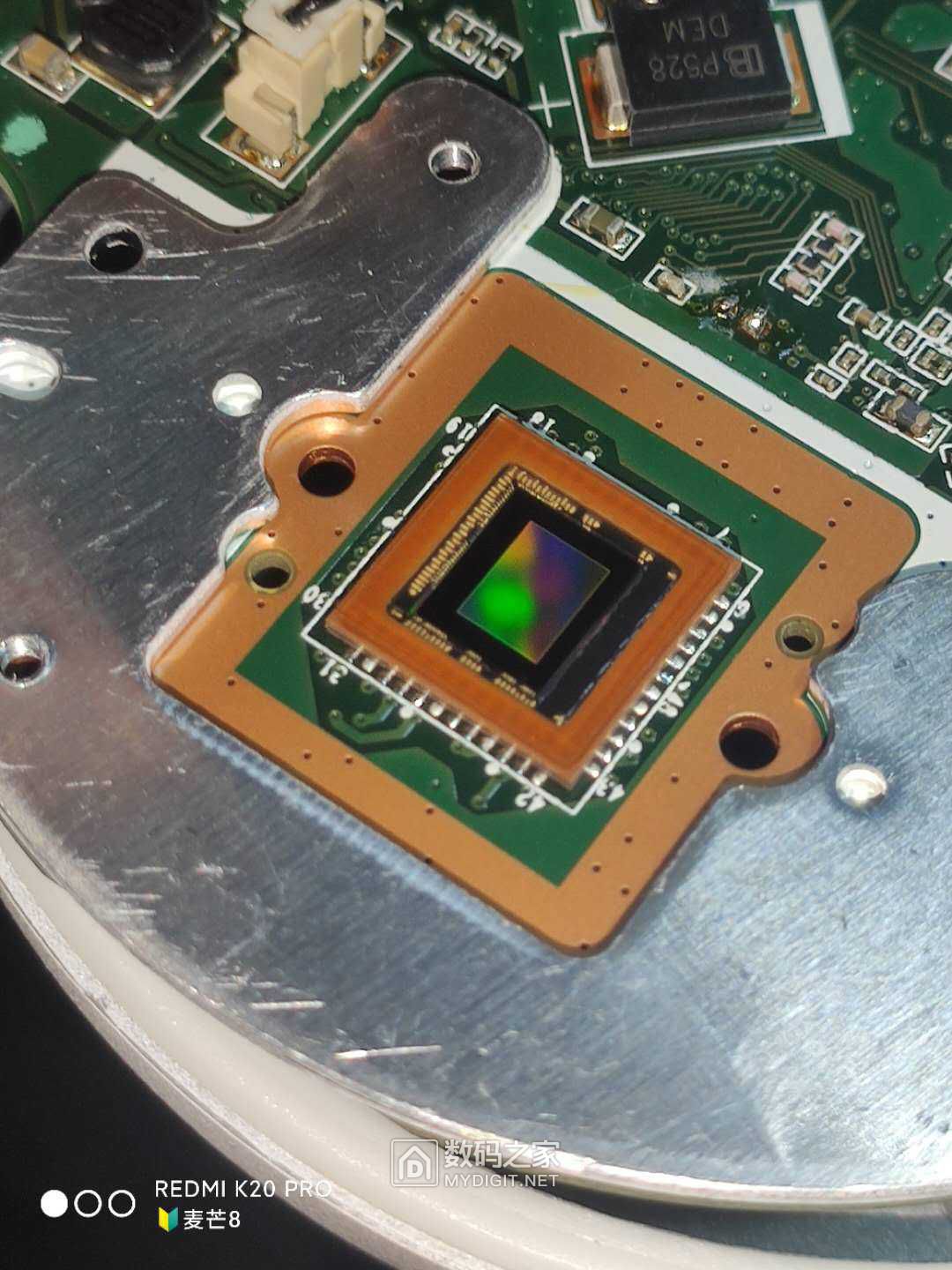

cmos
大概1cmx1cm,应该不是720,比720高。瞎猜960。1080没那么小
装回
开机自检正常

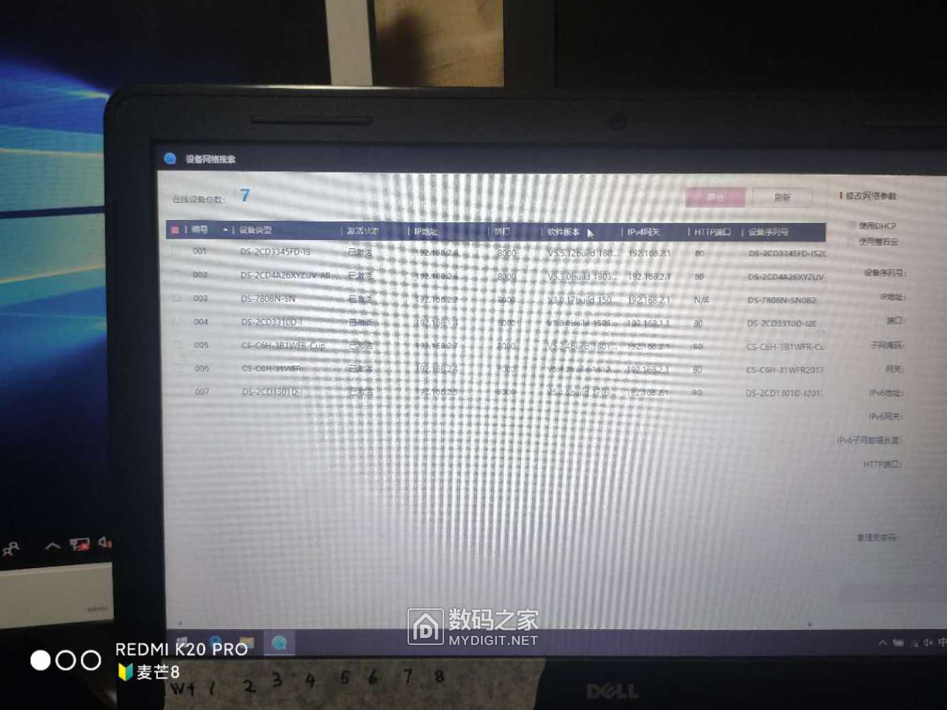

sadp扫描IP
好家伙!IP居然跑1网段了,我做的监控全都是在2网段的。原来这个摄像头不只是密码跑飞了,连IP都跑飞了。想尝试改网络参数,密码不对改不了
以下为教程

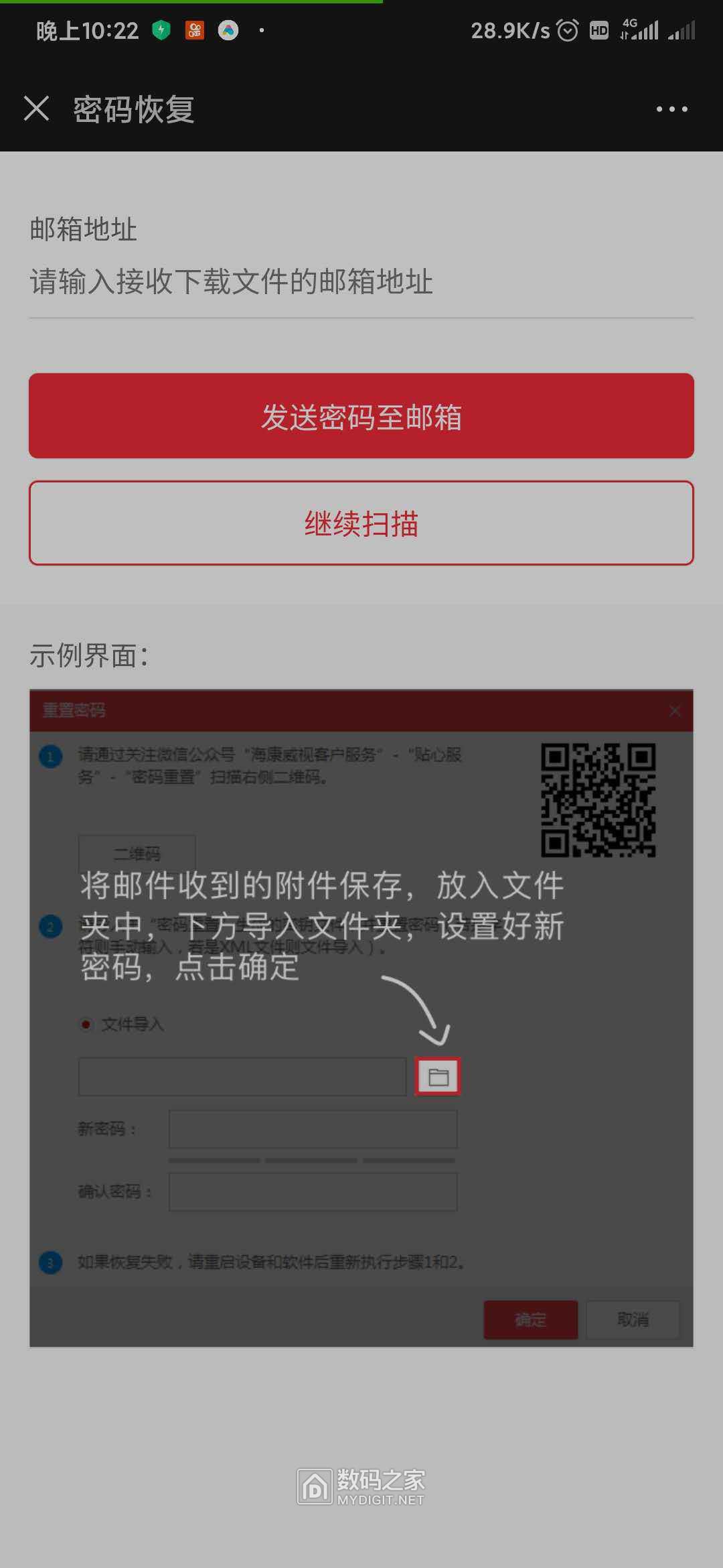

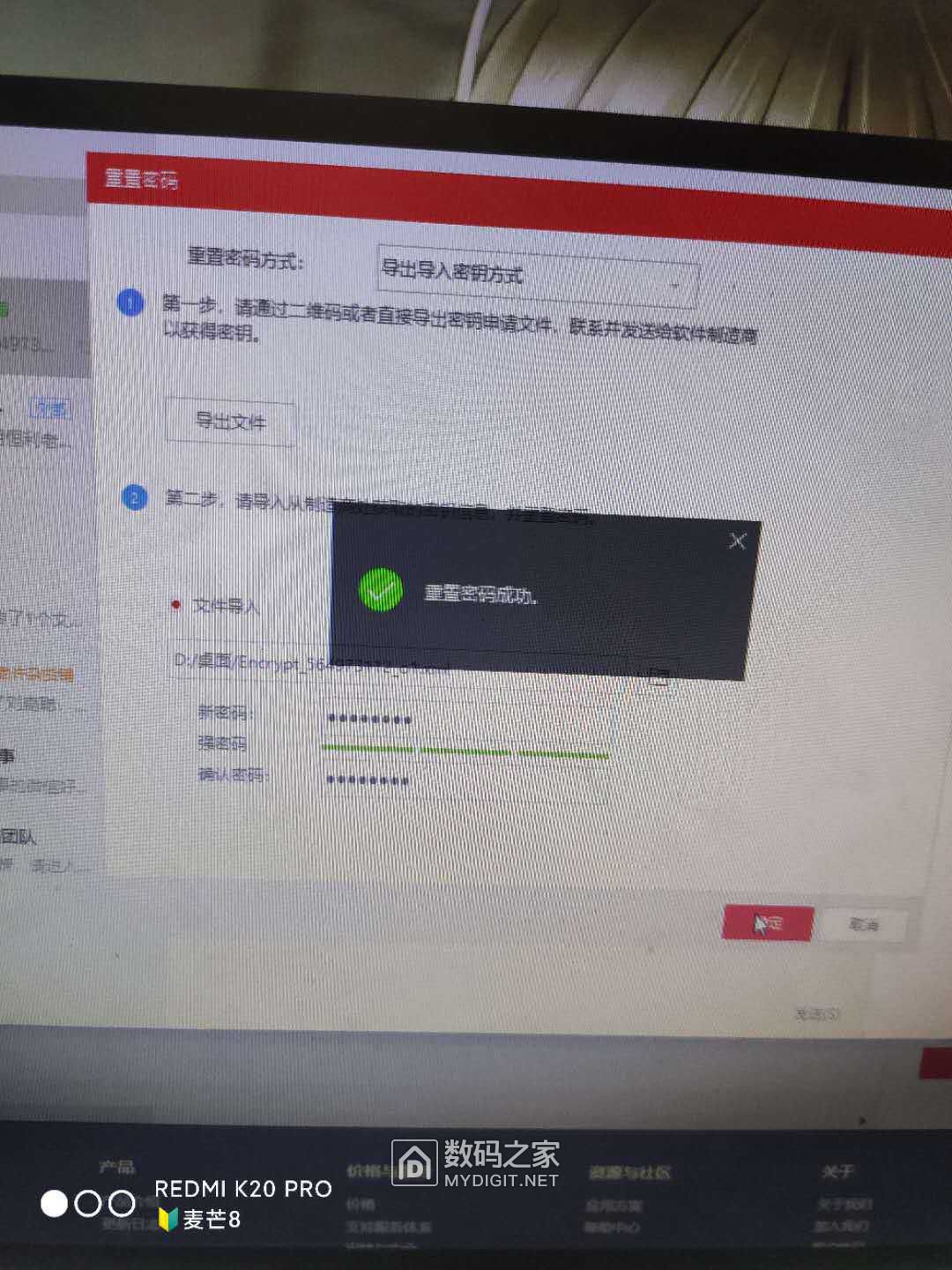

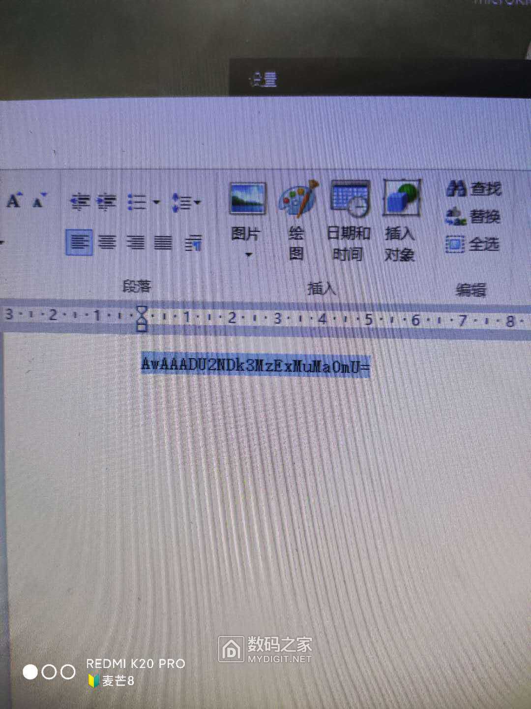

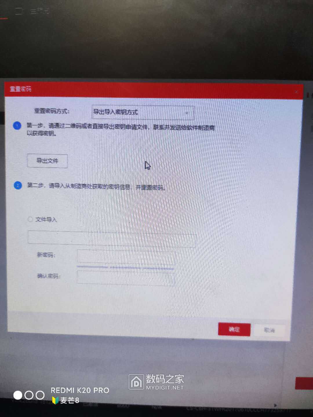

准备恢复密码,居然没有二维码!不知道是固件跑飞了还是这些早期摄像头就是没有的。好的吧,密钥吧。密钥这个功能本来是让我们提供给厂家用的,现在自己解决
选择导出密钥,将会获得一个xml文件,这个文件以文本形式打开是这样的密钥文件

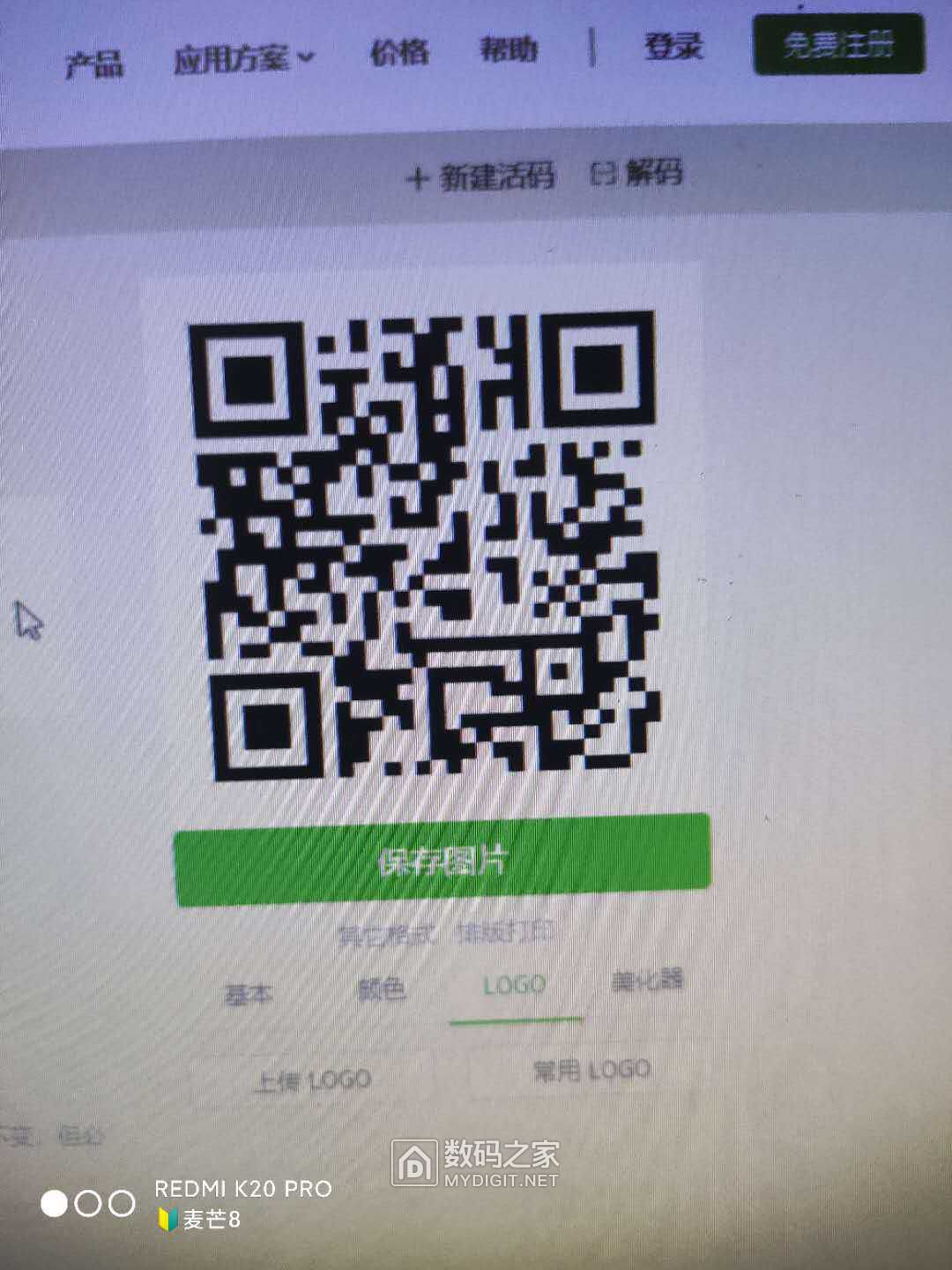

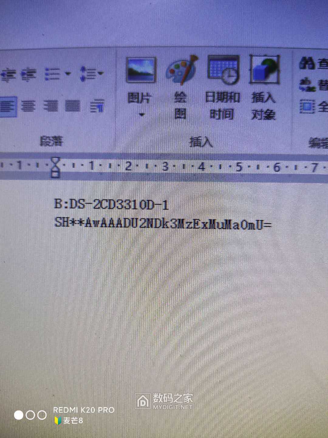

编辑成二维码格式的文本:
在第一行输:B:(型号)
在第二行输:SH**(刚才导出的密钥)
然后找个二维码生成网址,把这两行东西复制进去。注意不要不小心多一个空格

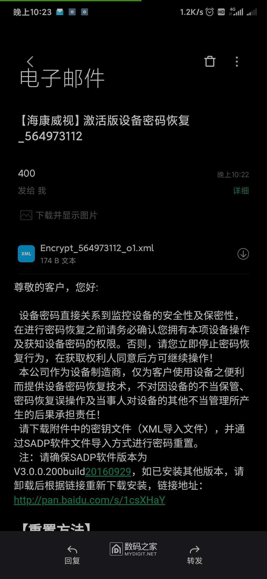

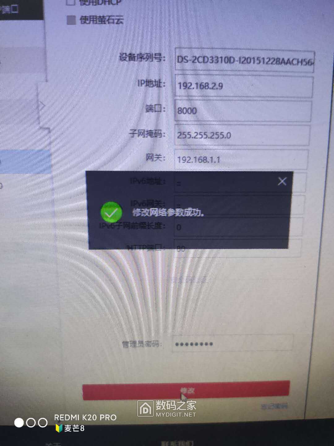

在海康公众号申请恢复,扫码,会提示让你输入自己的邮箱,接收密钥。(如果是正常的扫码恢复的话,这一步应该是生成安全码)

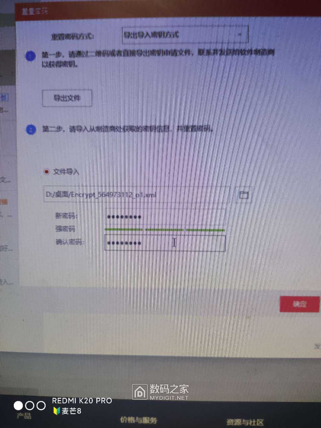

输入了自己邮箱之后,会接收到一个密钥,保存到电脑
导入到sadp。重置新密码。
重置成功
修改网络参数成功

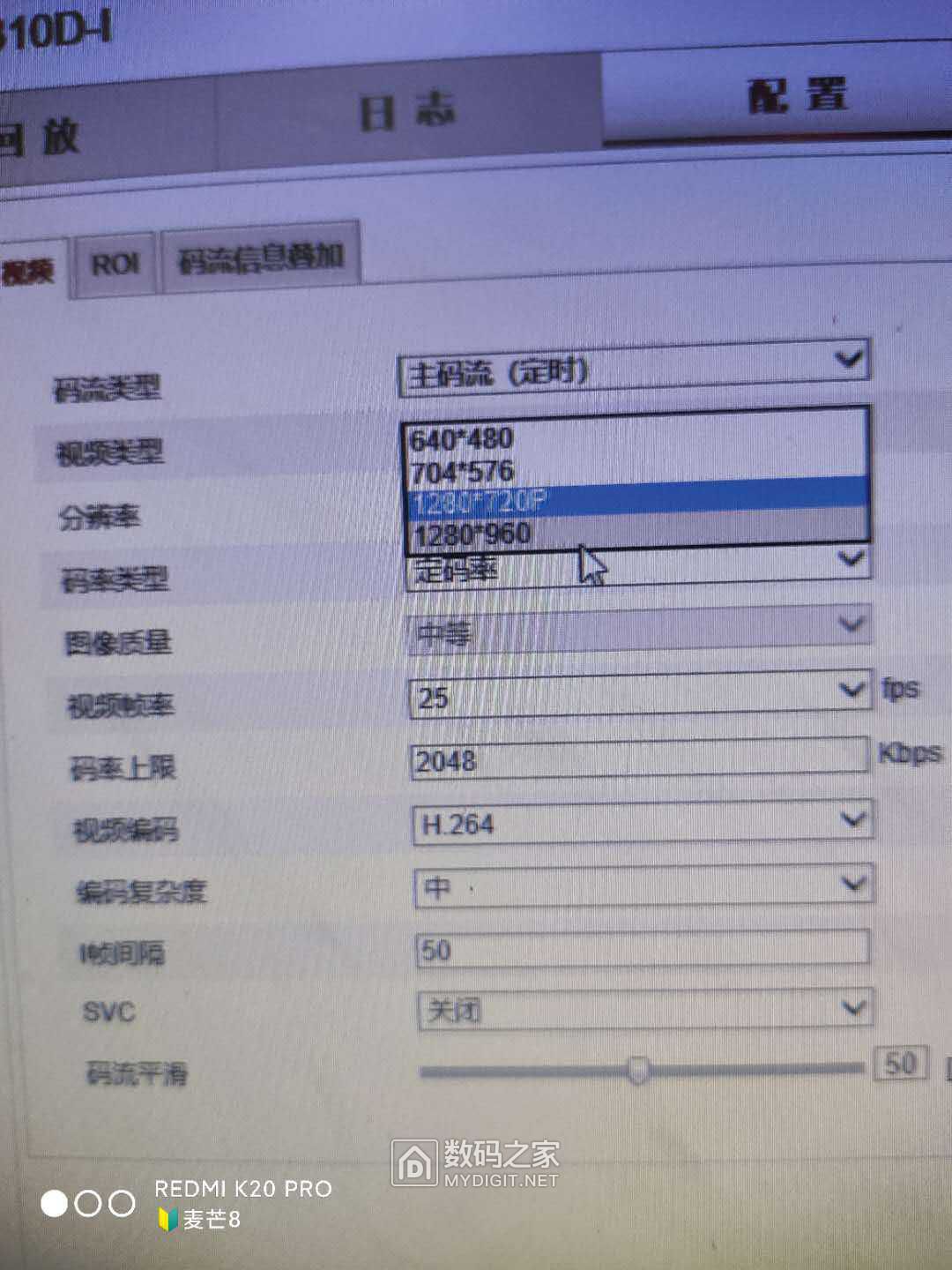

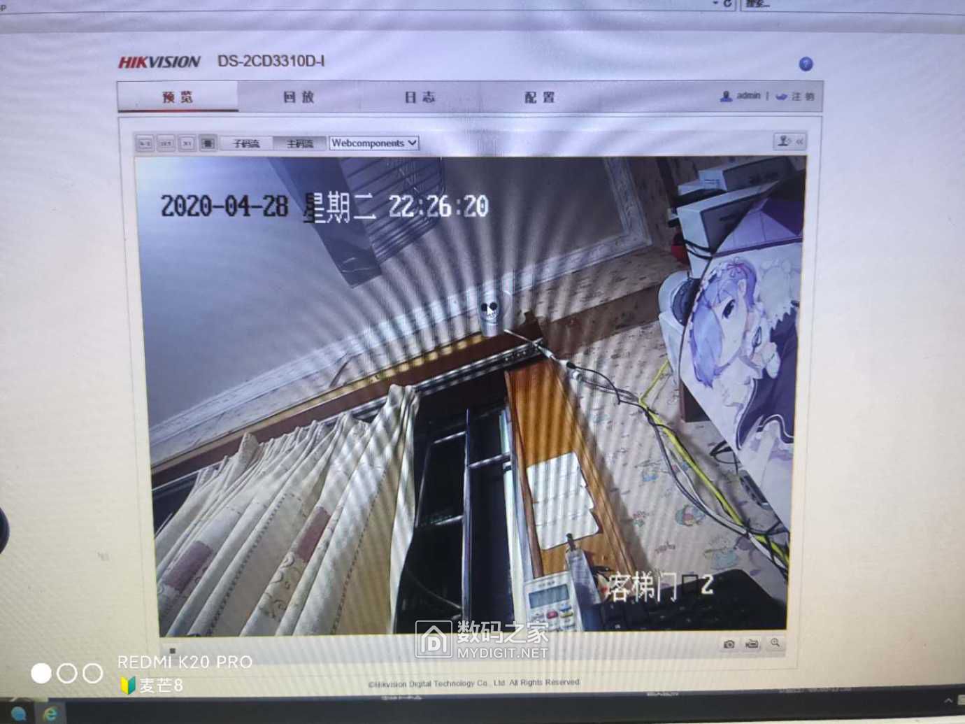

web成功

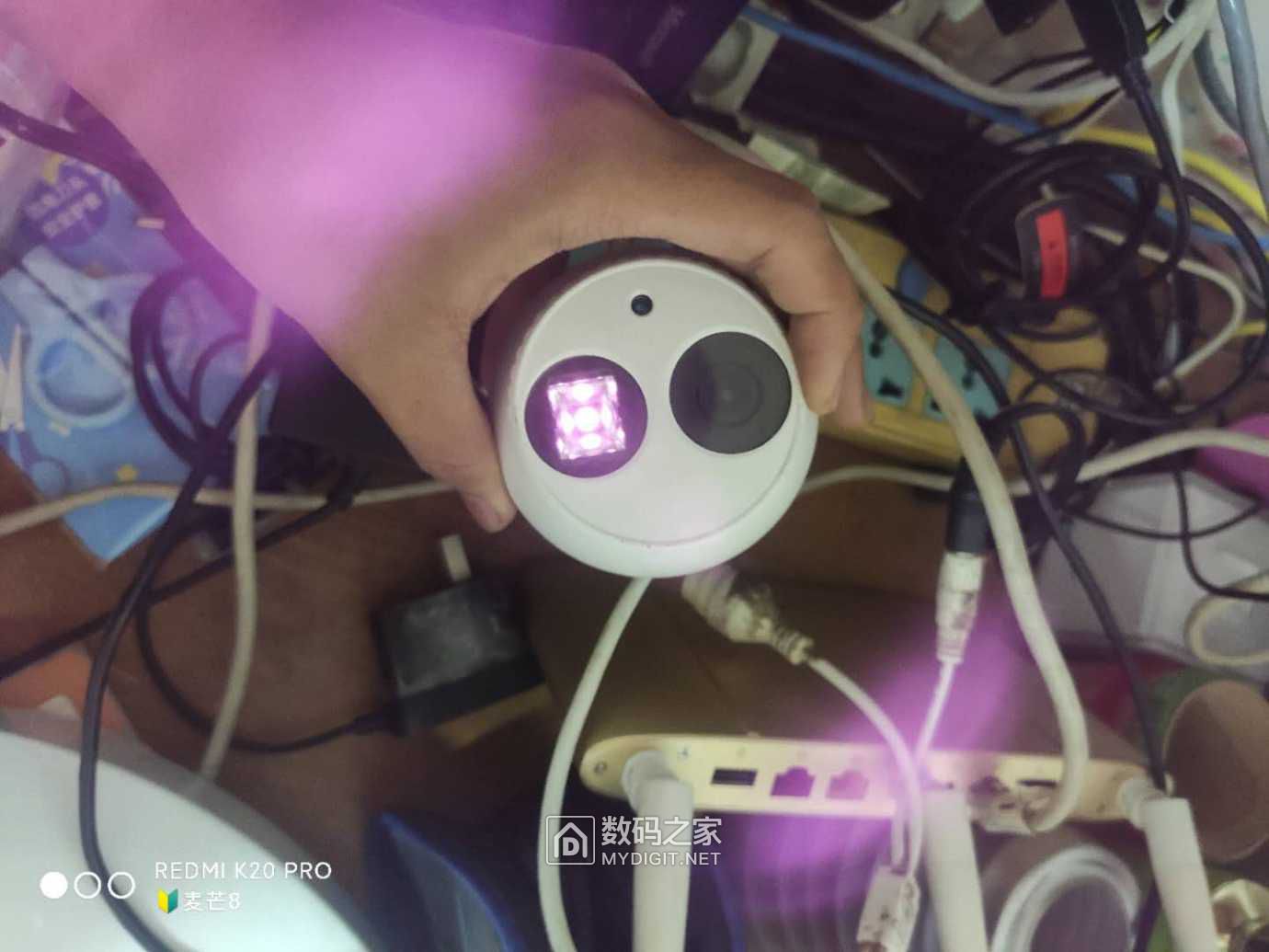

960p,130w像素,吁~

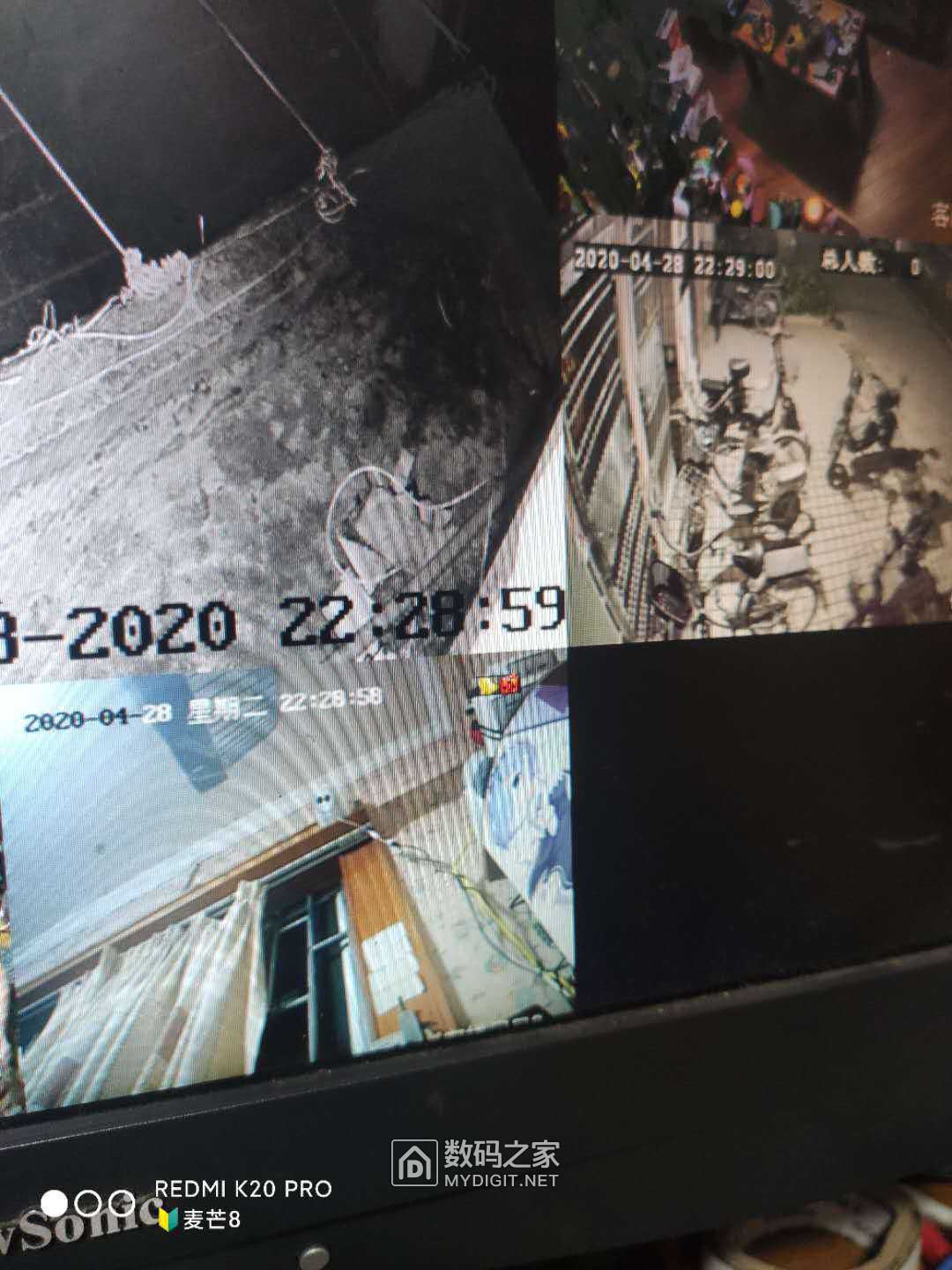

用自己的录像机测试。取流成功
最后的最后,这个摄像头应该确实是固件有问题的,或者是ROM坏了。有些设置经常会乱跑,比如网络地址和密码,有时候断电重启两下之后Ip又变回默认192.168.1.64
