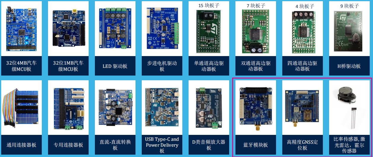

AutoDevKit部分开发板和连接器板

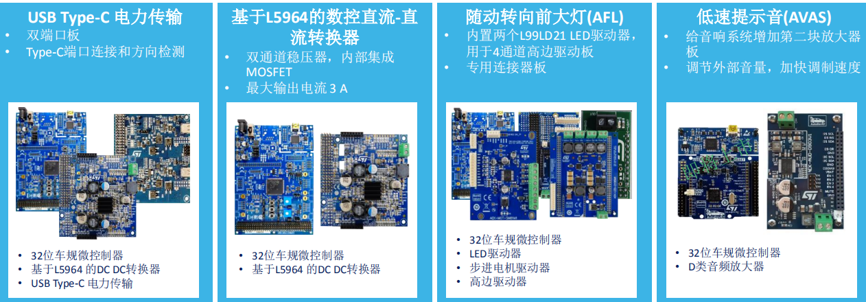

Vizzini介绍了意法半导体推出的部分解决方案,这也是AutoDevKit中最重要的硬件扩展再提,方便设计资源有限的中等规模企业客户开发汽车应用。
包括汽车USB type-C和PD输电整体解决方案、随动转向大灯、自适应前照灯、车辆声学警示系统等,客户可以选择多个功能板模组,接在一起就可以随时进行测试,此外意法半导体还提供相应的软件、用户手册、支持工具以及视频教程,在收到所有材料后,就可以开始实际测试。

仅需选购几个开发板组合,就可以像搭积木一样,完成系统开发测试工作
