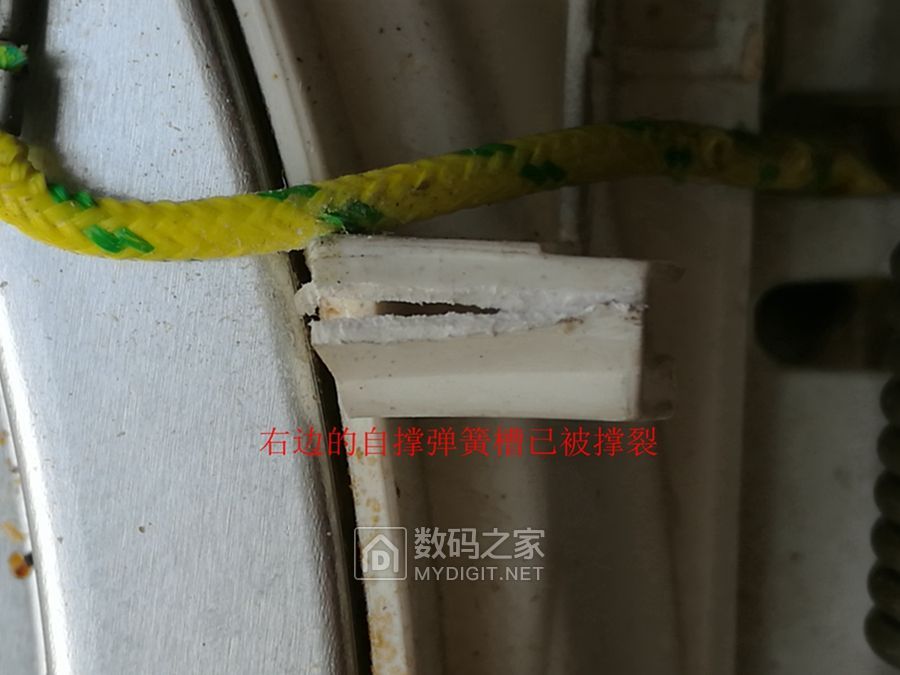

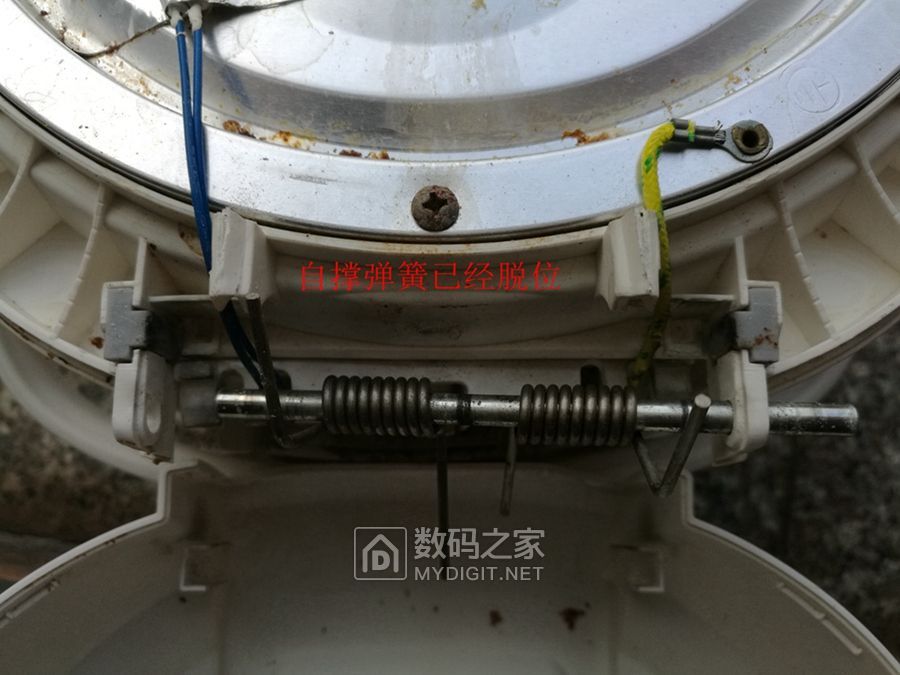

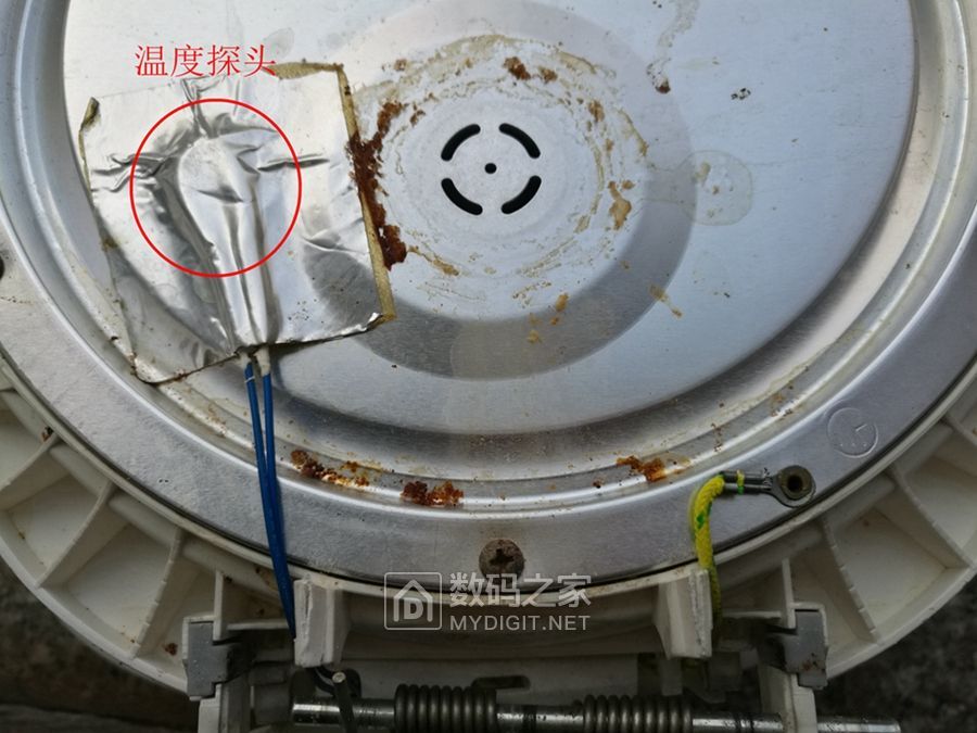

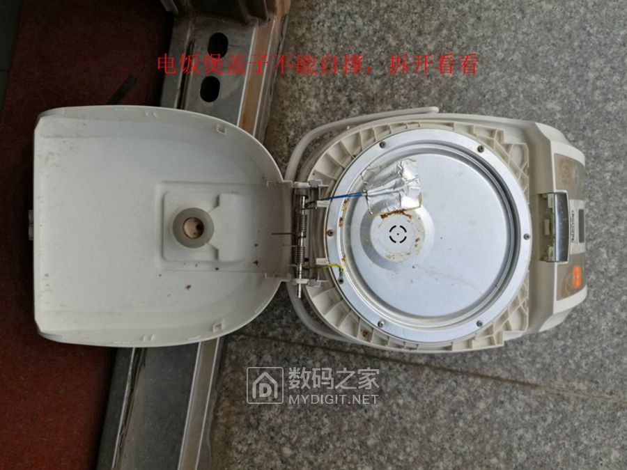

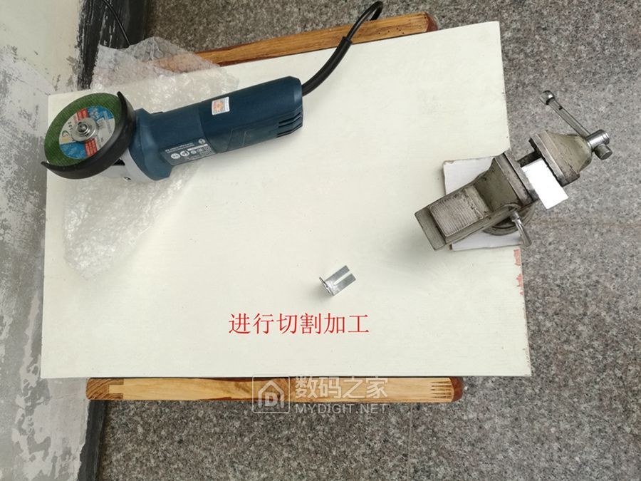

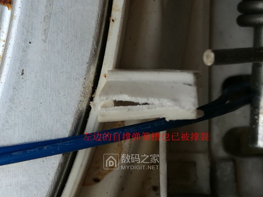

用了多年的电饭煲坏了,属于机械故障,盖子始终往下掉不能自撑,盛饭时很不方便,要一手托住盖子,一手盛饭。拆开看看,顺便修理一下。

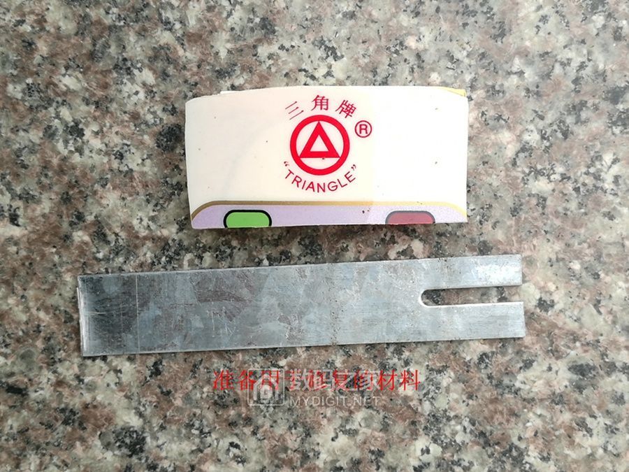

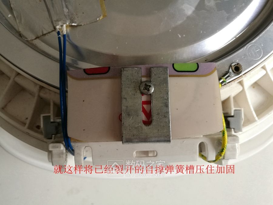

自撑弹簧槽被撑裂了,弹簧受力部位应该加厚才对
修复成功,谢谢观赏!
