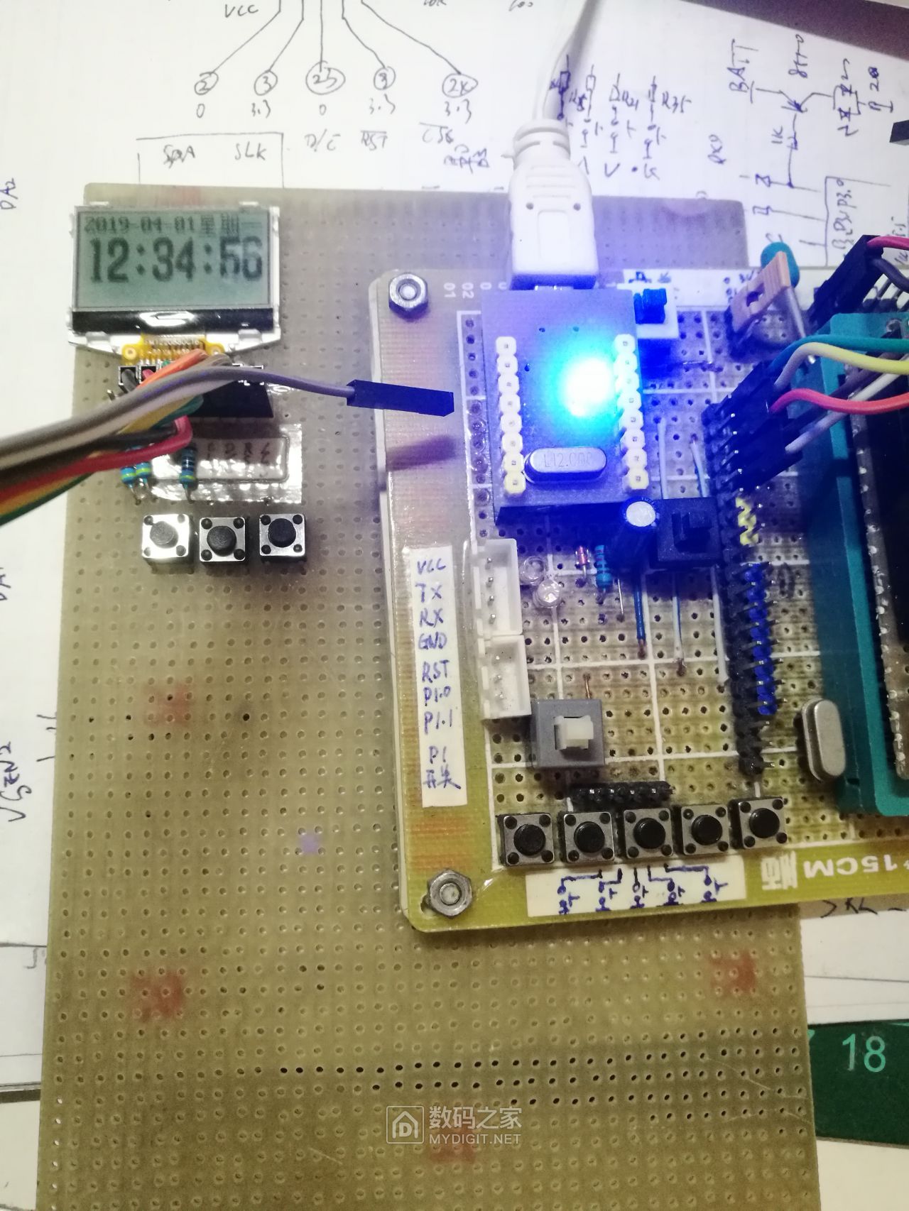

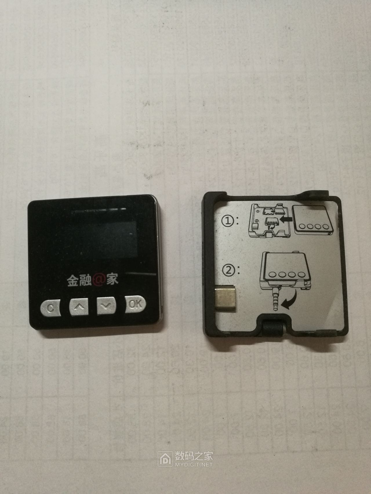

金融E家的屏,这个是带电池的。丝印FM220880CT6。

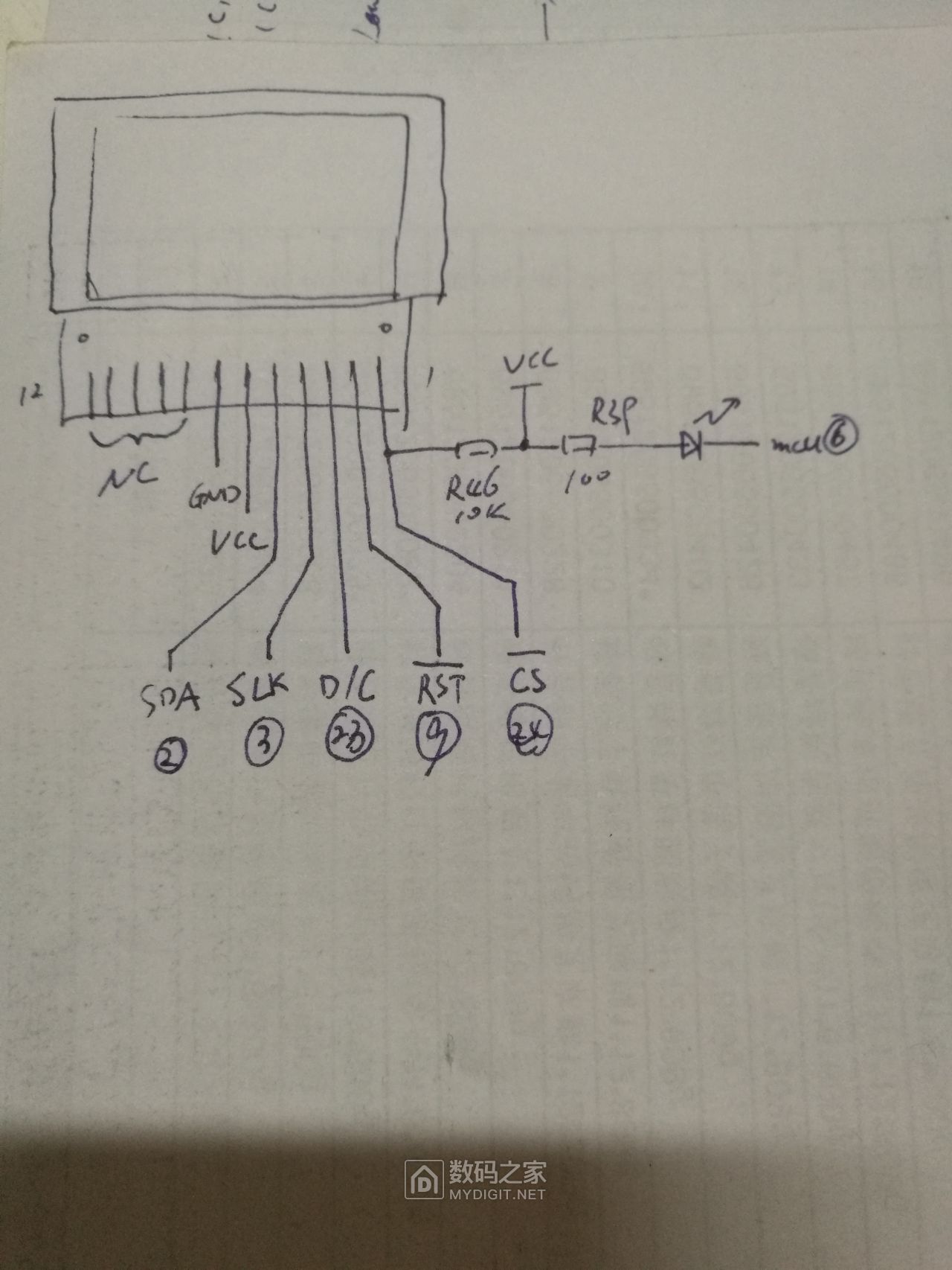

参照坛子里的教程顺利点亮:http://bbs.mydigit.cn/link.php?action=tag&tagname=U%B6%DC ,为ST7565兼容驱动
最后是测试程序,C51的,在STC15W408AS上调试通过:
