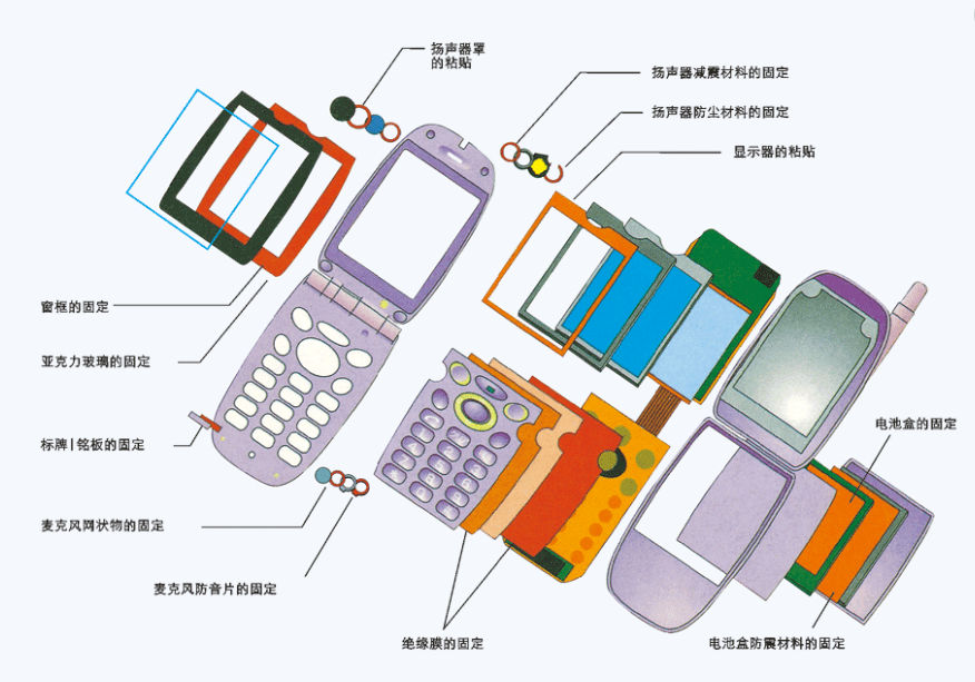

3M双面胶带在手机上的应用
随着时代发展手机是人们的生活中必不可少的,我们利用手机和他人沟通、看电影、玩游戏等。手机带给我们的方便和快捷归功于电子信息技术的发展。但是很多朋友不知道在这小小的手机背后还有许多我们不曾了解和发现的小“秘密”。比如,手机组装中也用到了3M双面胶。
当然,手机中使用的3M双面胶与我们日常生活中使用的双面胶带是截然不同的。手机中使用的3M双面胶除了要具备通常意义上的粘结、固定的功能以外,还会具有导电、导热、遮光等功效。因为手机中的很多部件是塑料件,对于这些部件的组装可以使用塑料粘结胶水。这种胶水可以从粘结材料透入并固化,具有粘结强度大并且韧性好的特点。
