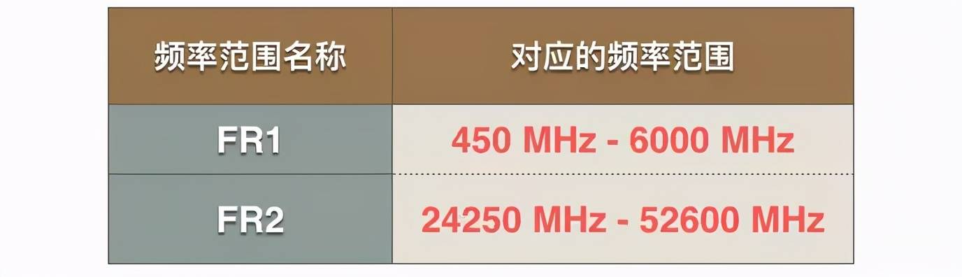

这得从5G的相关标准规范说起。根据3GPP R15版本的定义,5G NR包括了两大频谱范围:FR1和FR2。其中FR1的频段从450MHz到6GHz,就是通常所说的Sub-6GHz,也是我们国家5G网络目前主要的布设频段;FR2的频段则从24.25GHz到52.6GHz,即大家常说的毫米波mmWave,美日韩等国家的5G布设,以28GHz频段为主。

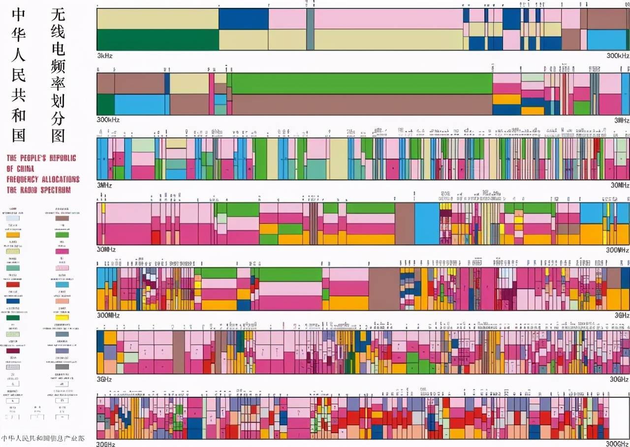

看到这儿,可能有朋友有疑问了,为何我们国家要选用Sub-6G,而美日韩却将毫米波作为主要突破口呢?其实这与各个国家的频谱规划有关——我们国家的5G通信选择波长比毫米波更长的厘米波,首先是有空闲频段可用,其次是频率越低覆盖范围就越广,能够花较小的投资达到快速的全面覆盖(即便如此,相比于4G网络,一般4个5G基站的覆盖范围才能达到一个4G基站的覆盖面积,成本已是翻倍上升),如果用毫米波建网,大概一个基站就是一个WIFI的覆盖范围,这对运营商的压力可想而知了。美国等国家之所以用毫米波,是因为Sub-6G中的5G频段都被军方或其它占用,想用也用不了。当然,毫米波虽说覆盖范围小,但优势是具有频率高,波长短,可靠性高,方向性好等特点。在5G时代更高速率,更低能耗,更多连接的愿景下,毫米波将是5G重要组成部分,也是全球多国在5G中的竞争焦点。
