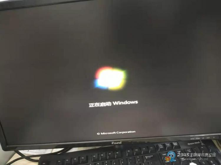

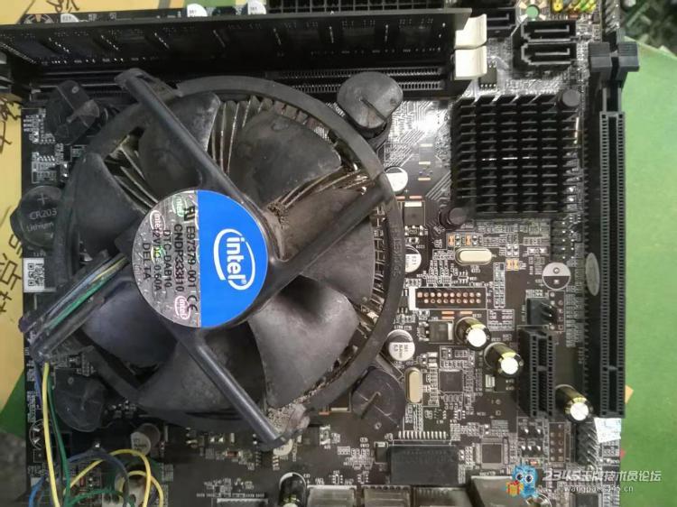

电脑主板坏了,换了一块,H61的不知什么牌子的主板,重启,死机。重装系统依然如此,此时一般应该断定是硬件有问题了。
但我用别的电脑互相试了主板,内存,CPU,都正常,没问题。
换系统,重装,再换,再试,就是找不到问题,难道是有同仁说的插座问题,换插座,换位置。依然如此。

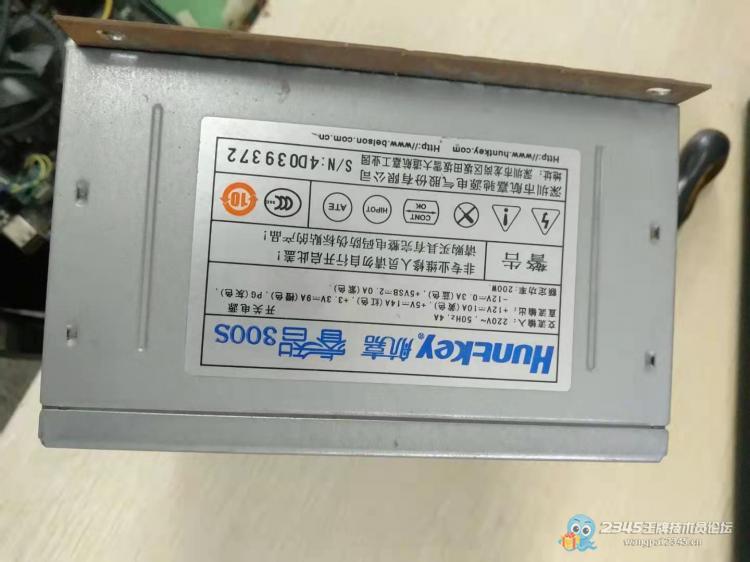

最后想想只有电源没动,换下试试,可以了。
问题来了,电脑也在别的脑上试过,正常启动,没问题。最后量了下12V和5V电压,都低了零点几伏,而没问题的电源电压都是高了零点几伏。
看来是这个主板比较挑电源,对电压有要求。
走了弯路的原因是电源是好的,用别的启动正常,就这个主板挑,原来的主板没这个问题。真是活久见。
如果电源有问题,应该根本不启动才对,还是航嘉的品牌电源,所以没想到是这两个不兼容。
死在这个界面。
航嘉电源
这个主板,不知道品牌

发表于 2021-3-10 22:29:44 | 显示全部楼层
电源里的电容漏电或电源做工太差

发表于 2021-3-10 22:33:26 | 显示全部楼层
可能不是电源的问题。可能是CPU插座脱焊。INTEL这种插座本身就存在设计缺陷,因为这个插座的引脚并不是穿孔焊接,而是贴板焊接,就象是主板芯片组那种BGA贴焊一样,散热风扇扣上主板以后,主板往往会被扣变形,是间一久,热胀冷缩,插座就有很大可能会脱焊。当然,也不排除是电源的问题,你可以拆开电源,看看输出端滤波电容是否鼓胀。

发表于 2021-3-10 22:56:07 | 显示全部楼层
如果没记错的话,这款航嘉里面有几个电容容易失效,建议把5VSB, 5V,12V.3.3v的电容都换了试下。

 楼主| 发表于 2021-3-14 17:37:22 | 显示全部楼层
电源的300V高压只有200V,不知道什么原因,换过220V330uf大电容还是不行。
发表于 2021-4-3 01:14:14 | 显示全部楼层
电源是电脑的心脏,电源有问题,轻则不稳定,重则烧硬件,许多人硬盘经常坏就是电源纹波过大惹的祸。航嘉品牌本身也一般,这么老的电源,有元件出问题了,也正常,既然你都量出有电压下降了,还是小心吧,数据可是比什么都重要啊。
