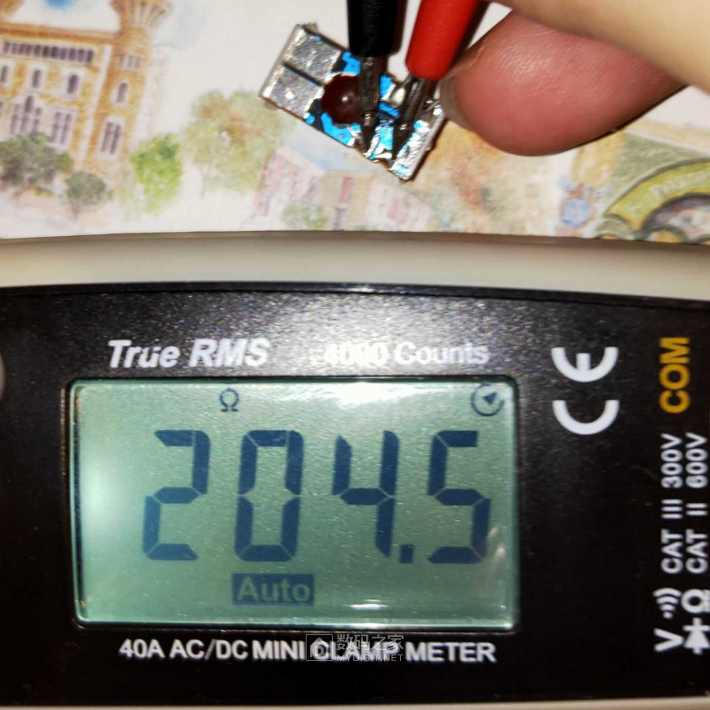

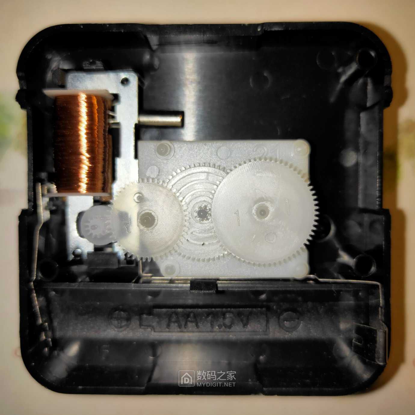

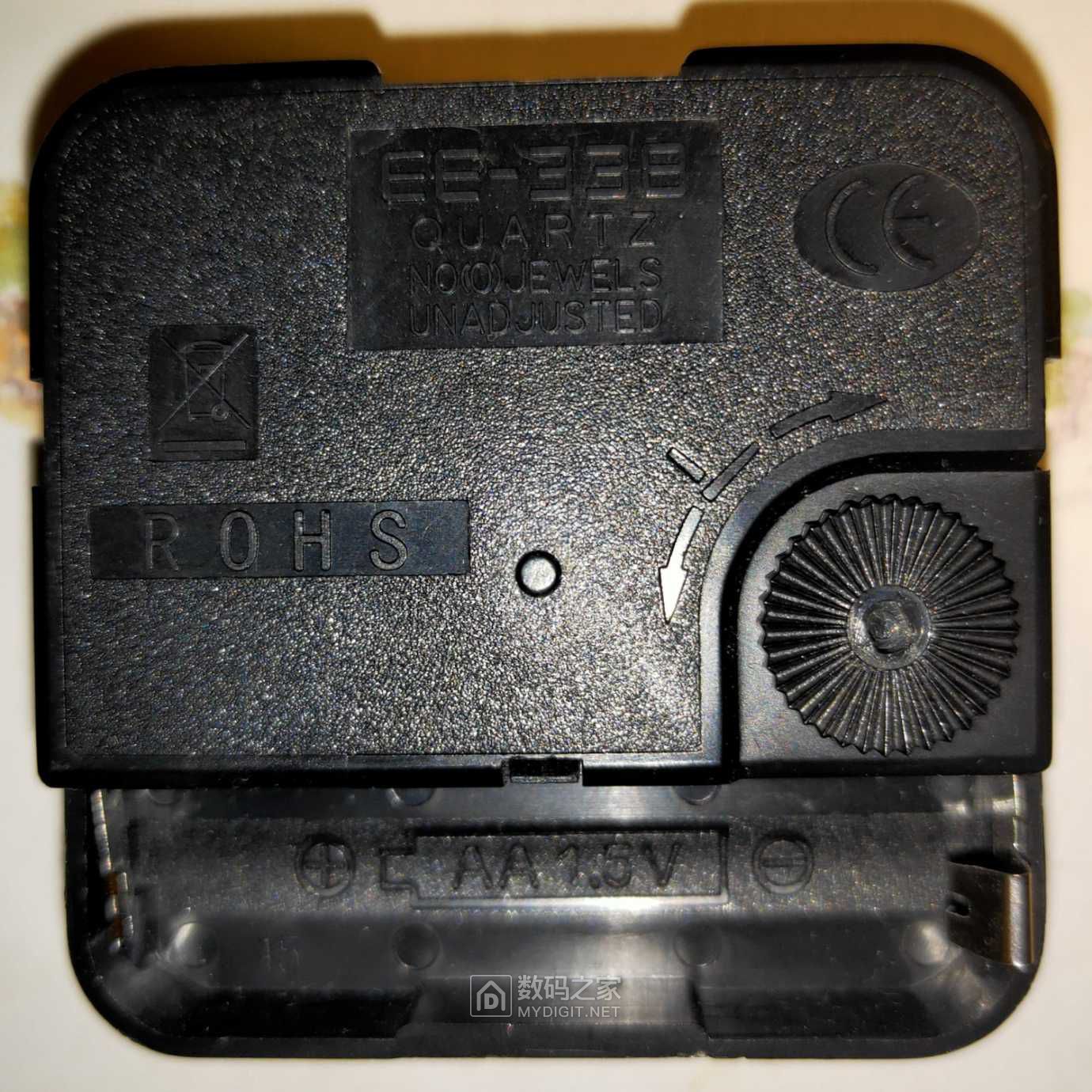

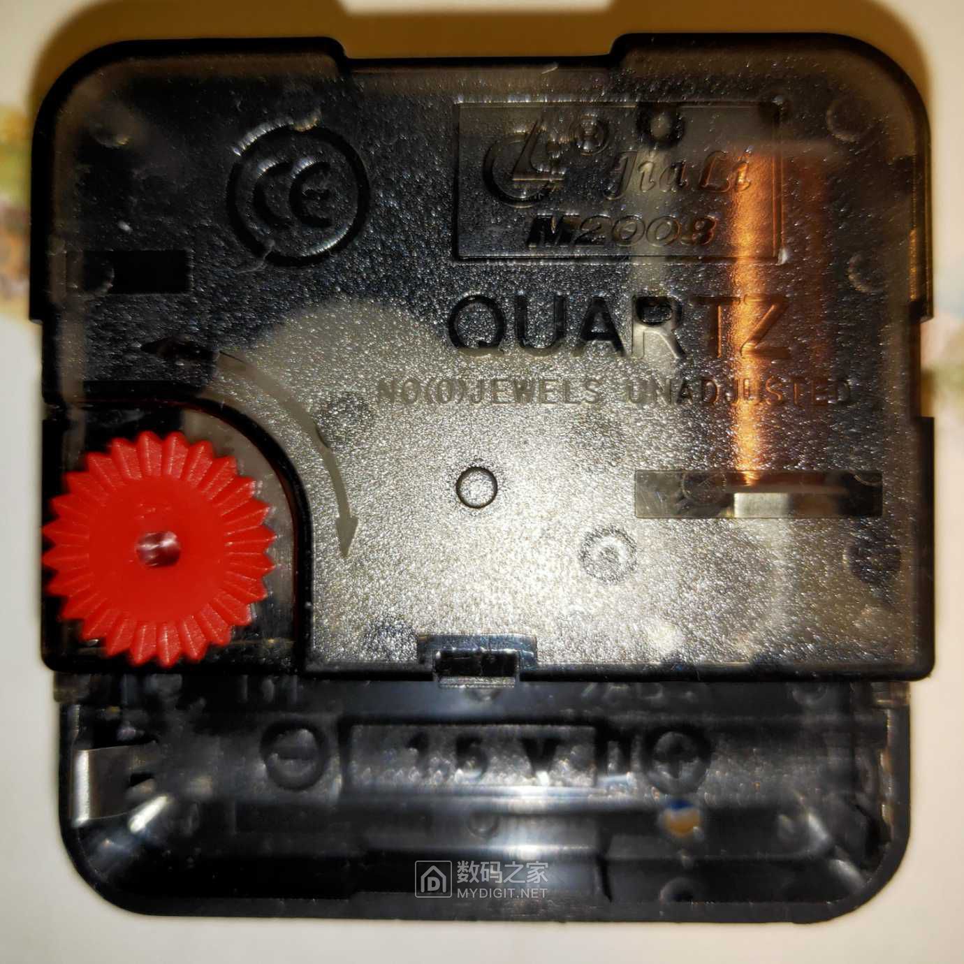

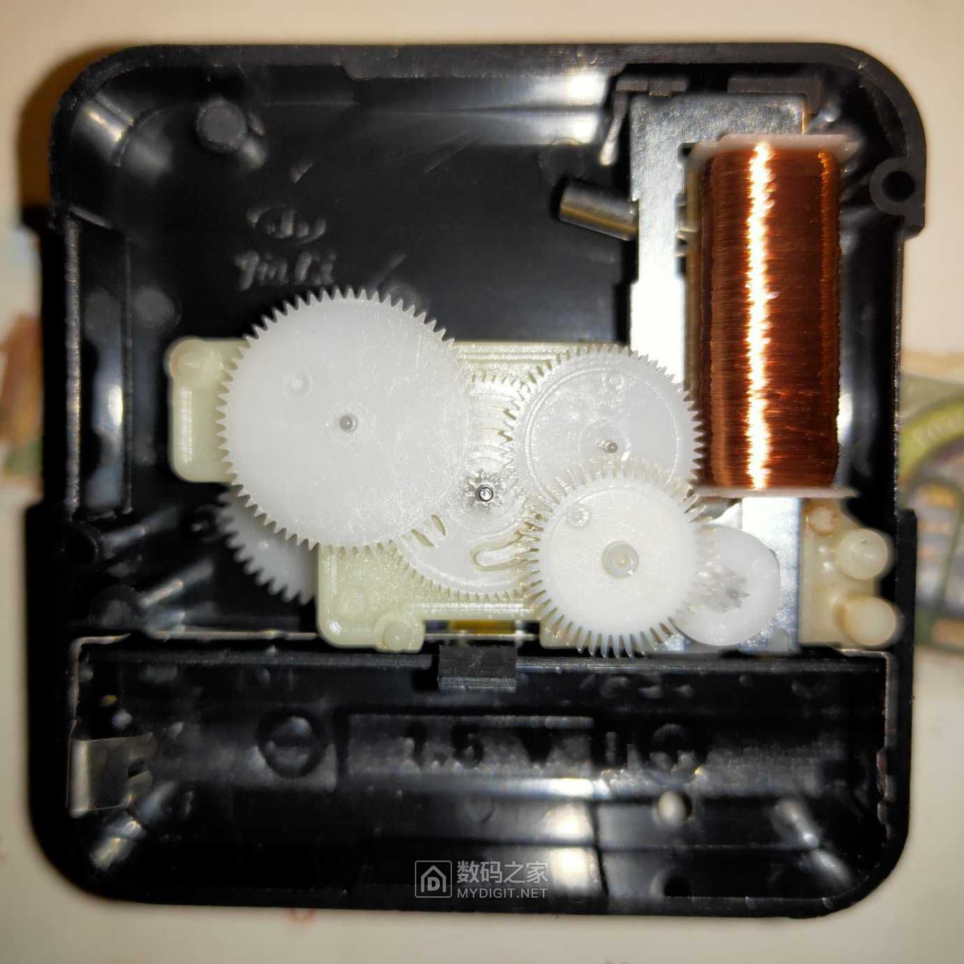

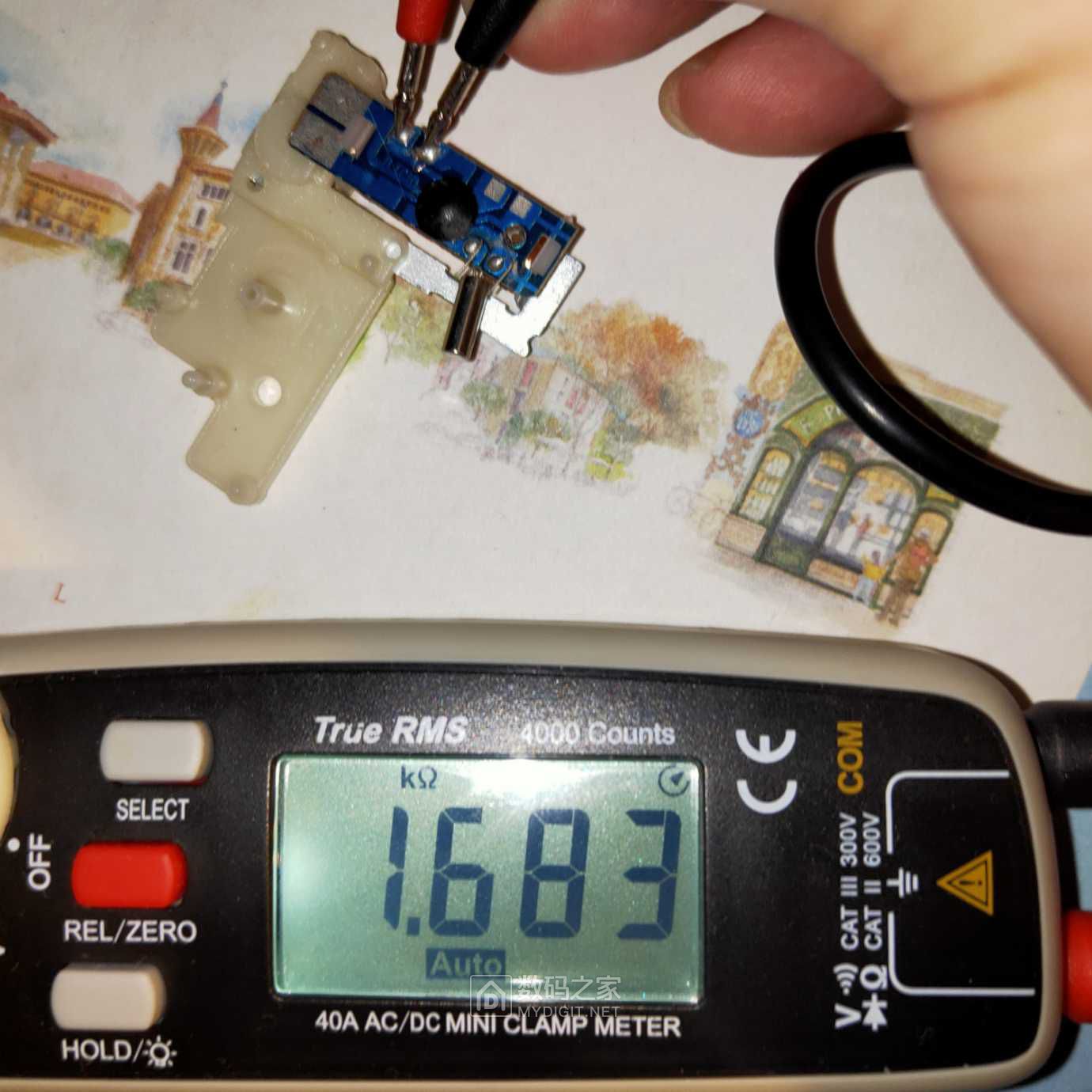

 楼主| 发表于 2021-4-9 01:00:36 来自手机浏览器 | 显示全部楼层
我找个手里最差的机芯发上来吧,如果哪位朋友有其它型号的机芯线圈阻抗欢迎上传
宜家的劣质石英钟线圈200Ω
坛子上推荐的佳丽1680Ω

可以用,线圈漆包线很细,怎么也有400多欧,实测线圈两端电压14-16mv,好点的机芯线圈都1k欧以上:titter:

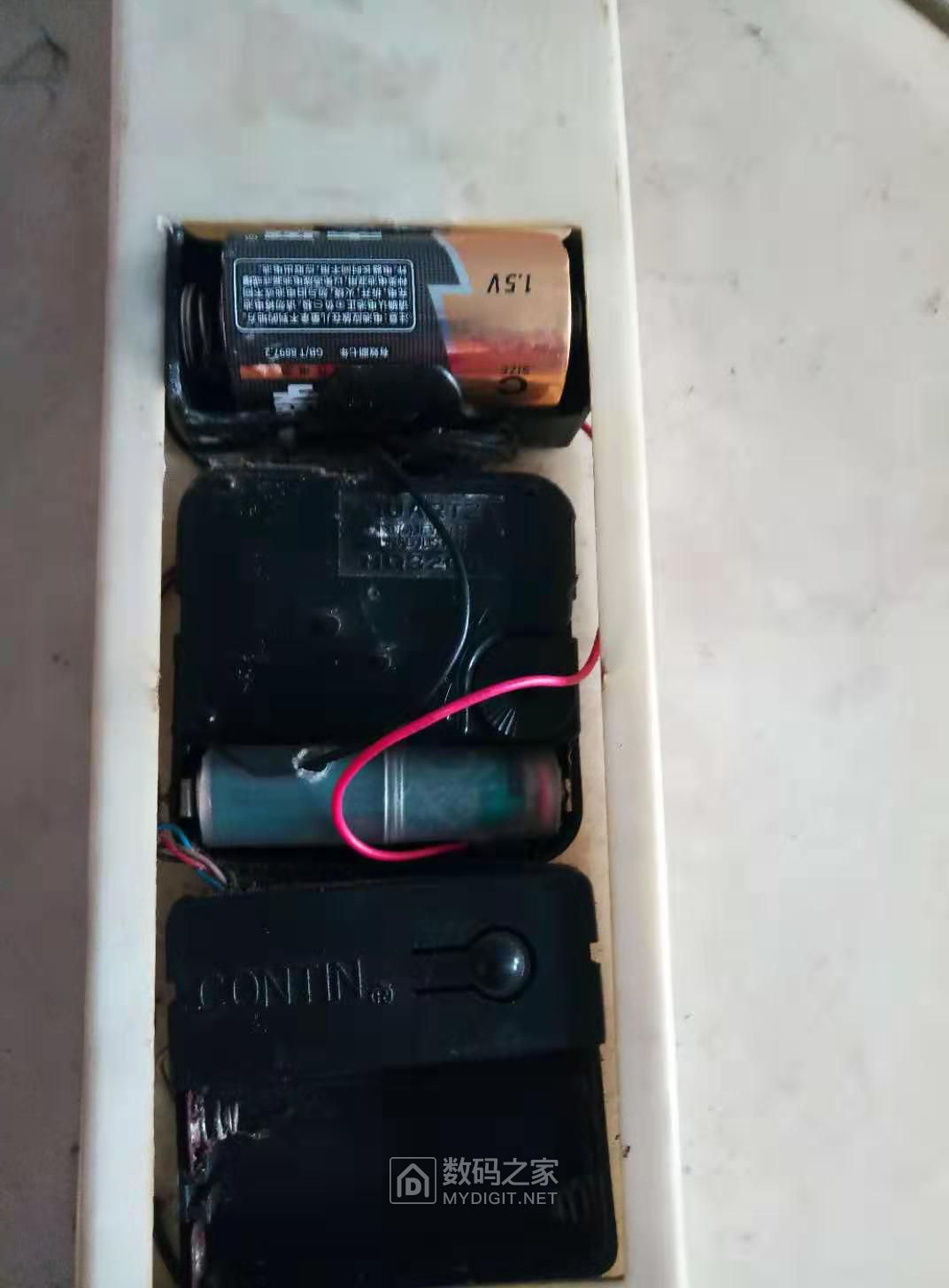

懒虫包子 发表于 2021-3-31 23:19
石英钟我都是用碱性电池
最夸张就是煤气表上
人家说要装专用电池
煤气表上, 我用的是5号电池同尺寸的磷铁电池,+占位筒。。。已经省了不上电池钱了。。

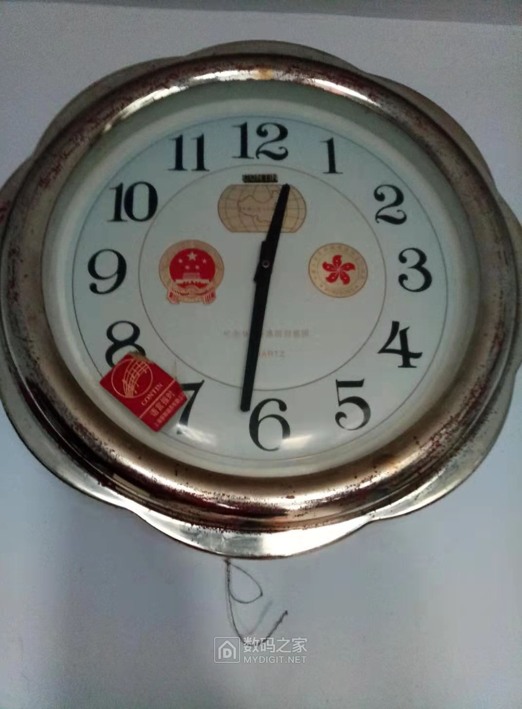

我家97年的表,分秒不差,有比这个表更耐用的吗??
发表于 2021-4-1 12:38:04 | 显示全部楼层
gxj411 发表于 2021-4-1 11:00
买卖过疾病保险的人就懂,这是一个坑,设备损坏之后关于电池的条款就起到非常大的作用了!
1997年的,,,分表不差。。。一直用碱性,,很省电,,记不得多长时间换一次了,

煤气表上, 我用的是5号电池同尺寸的磷铁电池,+占位筒。。。已经省了不上电池钱了。。 ...
我家的煤气表同样是5号电池三个4.5V,我也是用的一个5号铁锂一个占位筒,再加一个5号镍氢电池
