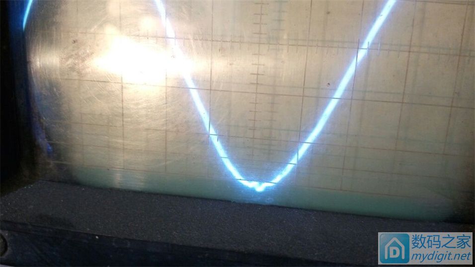

如图,逆变器输入12V,输出220V,额定功率300W。
  各位电子大师,请帮忙 看看这个逆变器是不是正弦波的?谢谢

发表于 2021-4-12 12:17:26 | 显示全部楼层
最多修正弦波
发表于 2021-4-12 12:40:32 | 显示全部楼层
简单的高频机基本都是修正波
发表于 2021-4-12 12:57:30 | 显示全部楼层
看结构应该是正弦波,但是一般正弦波后级是用铁硅铝的磁环,你这个是用的共模电感样式的,不能100%肯定,最好能拍到清晰的IC的型号照片
发表于 2021-4-12 16:01:14 | 显示全部楼层
看电路结构应该是修正正弦波,两块494电路。

感谢,你是专业人士。
我用60W壁扇当负载,电机没有嗡嗡作响的声音,应该是正弦波的。谢谢您!

已验证,纯正弦波。

发表于 2021-4-12 21:58:40 | 显示全部楼层
没有嗡嗡响就是正弦波?修正的也不响吧?上示波器看看啊:lol:
发表于 2021-4-13 00:40:24 | 显示全部楼层
最好看一下波形
我已经找到一个老贴子,跟我的逆变器一模一样的电路和元件的!!!

波形已验证。我已经找到一个老贴子,跟我的逆变器一模一样的电路和元件的!!!

发表于 2021-4-13 15:20:09 | 显示全部楼层
上示波器看一下就好了

发表于 2021-4-27 12:46:40 来自手机浏览器 | 显示全部楼层
还应该是修正正弦波!纯正弦波的后级输出带滤波器
