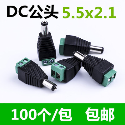

电烙铁焊接线路时怎么保证旁边的塑料不变形,就像焊这种插头,焊完中间的针都歪了

这种头子太垃圾,压根焊不住,之前焊过两次跟你一样,后来索性买这种拧螺丝的:
这种里面的线更细,我以前拆过一个,几根头发丝那么粗……:lol:
