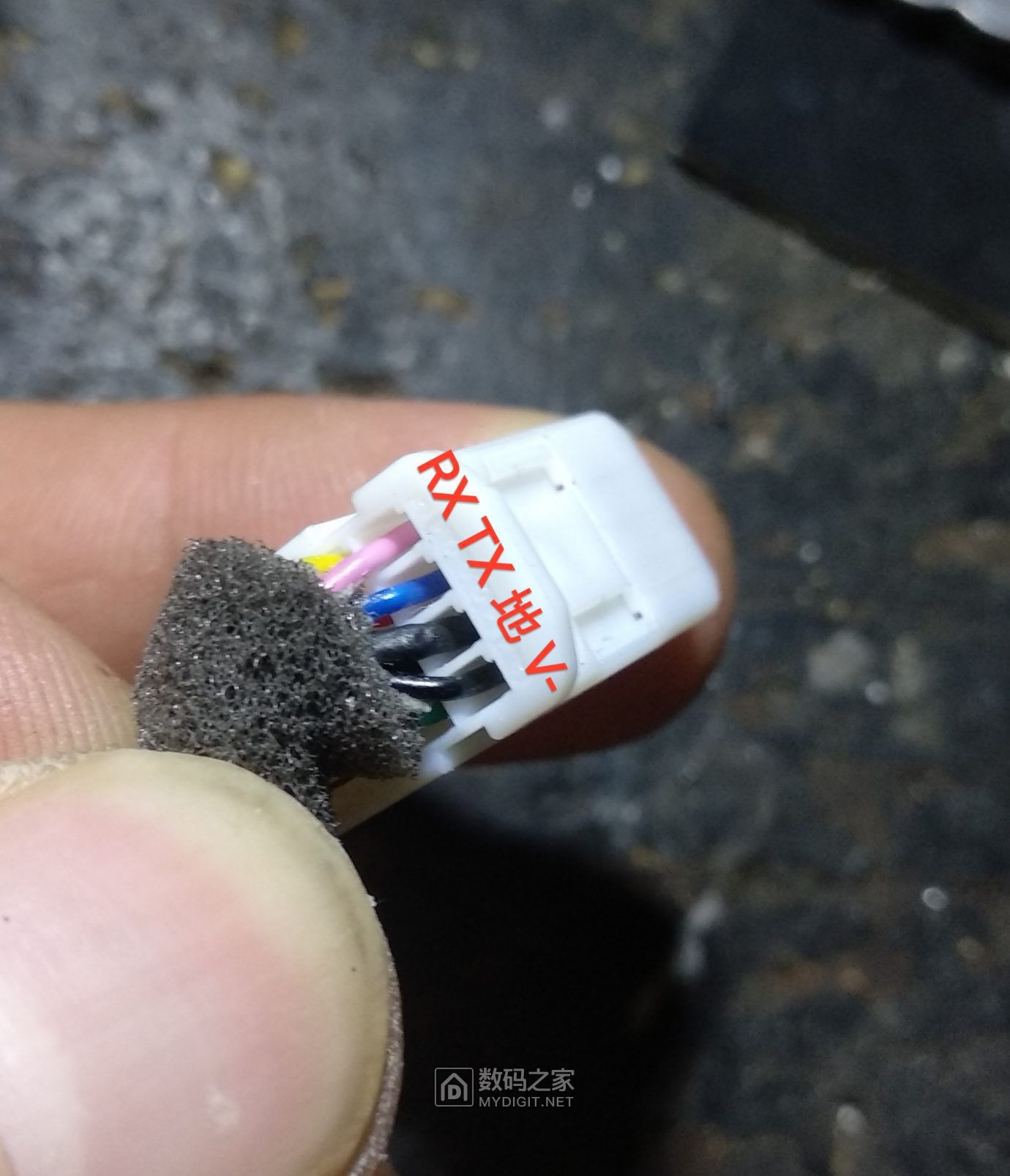

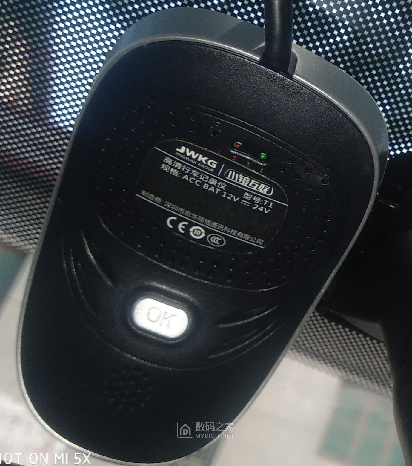

2019年的远景x3,自带行车记录仪,隐藏式的。但是原厂的这玩意效果太差,基本看不清对向车道的牌号,并且输出格式AVI,太臃肿。一直想换一个,但一直也没找到合适的代换品。搜寻过几个如趴趴狗,光明星,他们有开模生产能直接替换原车的记录仪,但就是没有这个车型的,也不知道是后娘生的还是什么原因。后来在咸鱼淘了一款便宜的先用着吧,49包邮,虽不是很好,但比原车强多了,功能也多,只是得另贴一边,先凑合用吧。

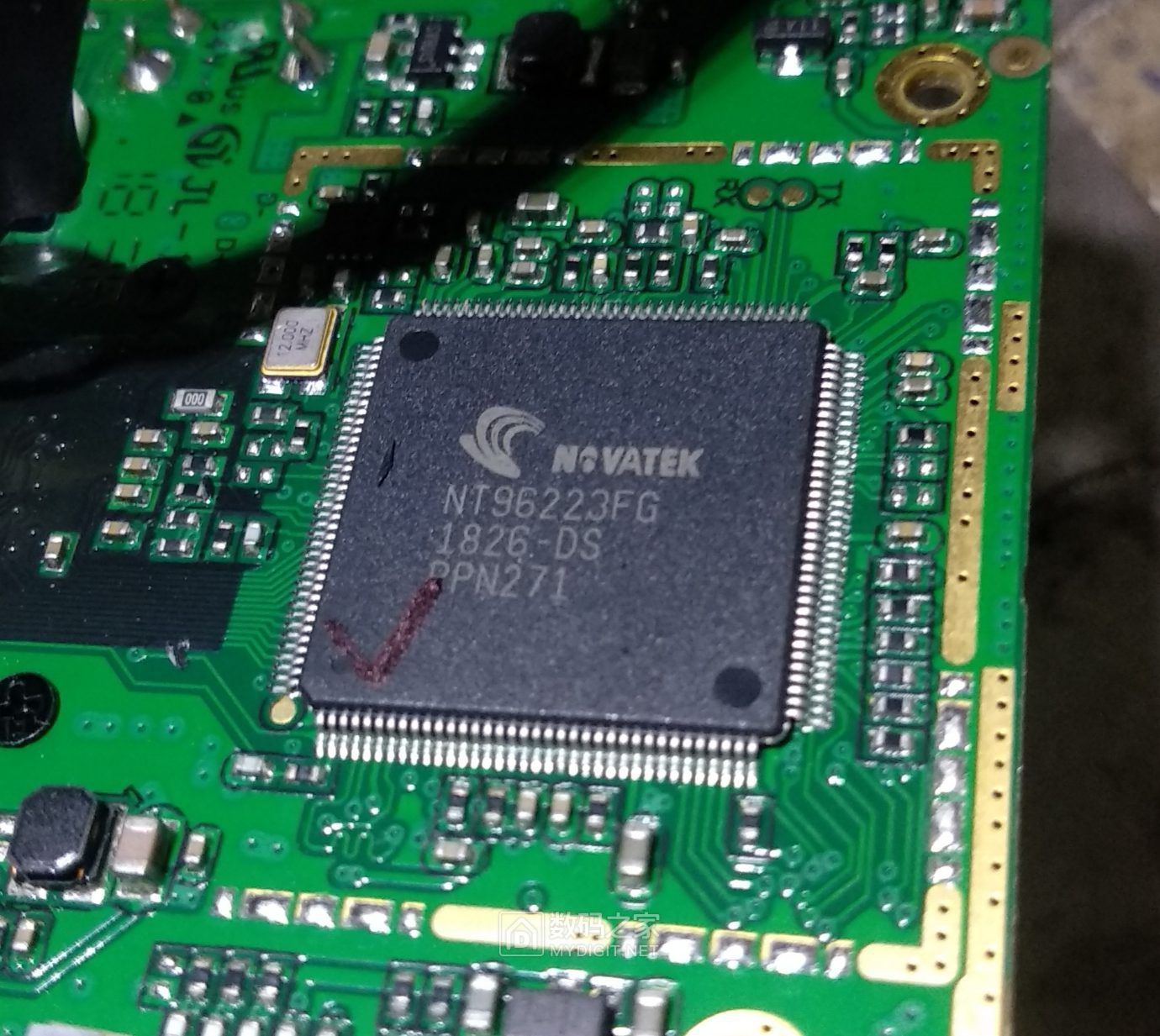

这是原车记录仪内部pcb,你们看看是多老的方案吧。话说吉利厂家是不是有点坑?
这是插8芯接头线束定义,网上一直没找到,自己测的。8条线,地线和屏蔽线都是接地,共三根黑色的,都是接地。
记录仪一般也就用到三根线,地、B+和ACC。对应接上。由于新买的记录仪B+是5v的,所以要加个降压板,买记录仪自带了。这是接好的状态。
黑胶布包裹的就是降压板。
这是内部结构,挺复杂的,没细拆,好像17年生产的。什么方案不知,有知道的大神请告知。

能配当然是好事,但你最起码配个能用的啊!这个车牌都看不清,还不如不配。NT96223好像13年记录仪就用了吧,都快10年了……:lol:另外我觉得清晰度不行也不只是处理器不行,也有可能是感光器件不行。

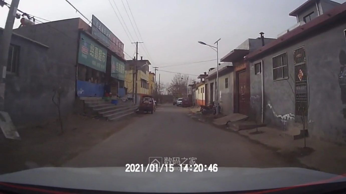

 楼主| 发表于 2021-9-3 01:11:52 来自手机浏览器 | 显示全部楼层
更新:已经查到这个京华高格T1的资料,主控方案是MT6735,安卓智能系统。镜头用的OV2718,1080p星光级,夜视还是可以的。
这是视频及截图。
