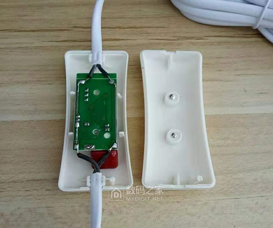

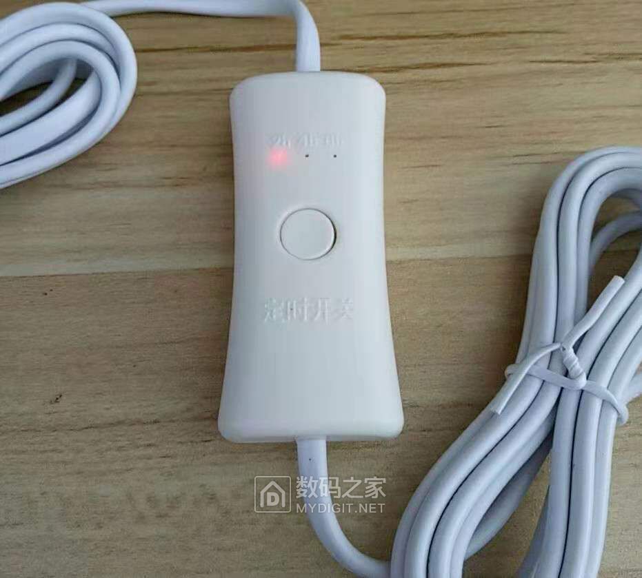

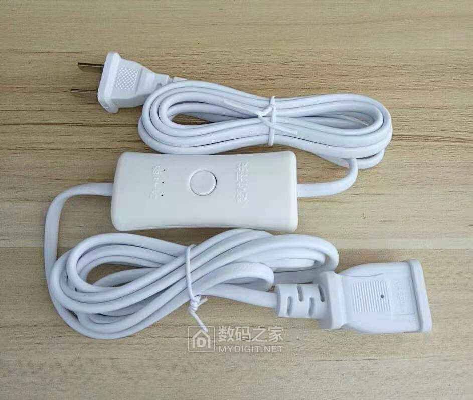

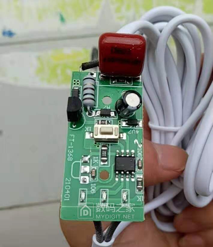

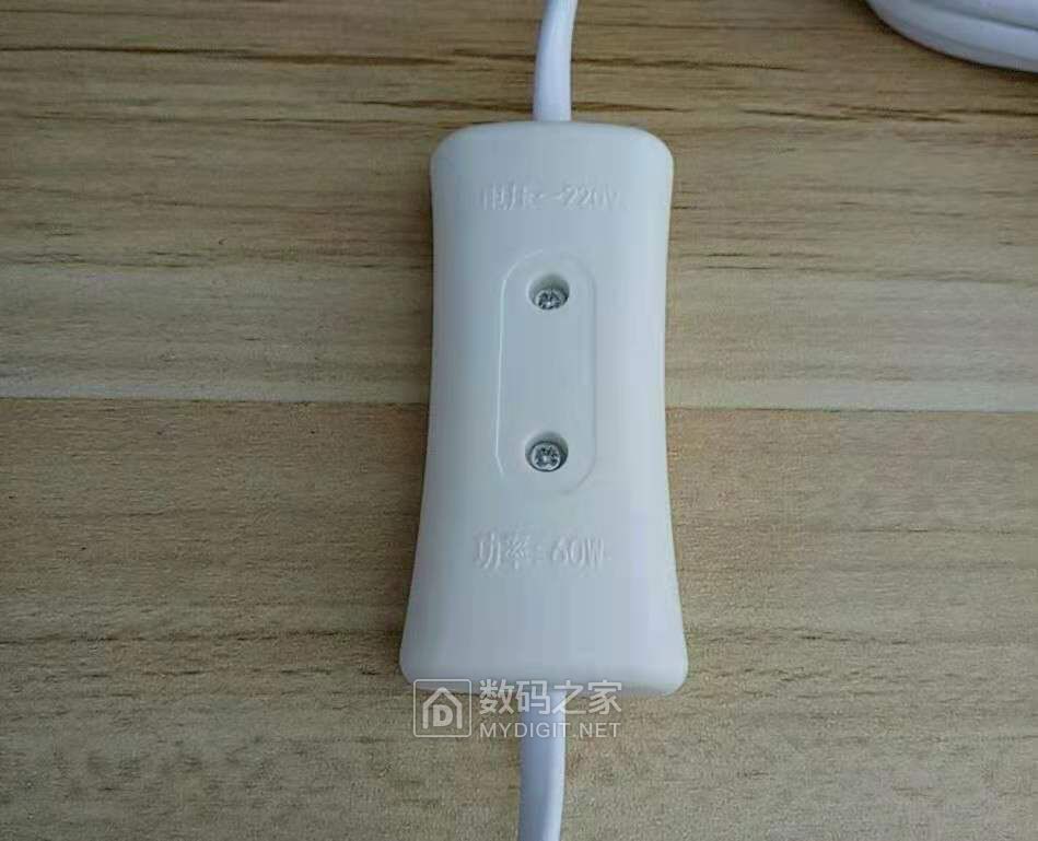

三档延时:2,4,8小时
阻容降压,8脚芯片控制,输出是可控硅控制

发表于 2021-6-30 15:25:45 来自手机浏览器 | 显示全部楼层
这种定时器用着用着就变成直通了。。。
插过充电器的话也有几率变成直通
不知道为啥可控硅那么容易坏

是不是  可控硅 用在交流下 就容易坏?
发表于 2021-6-30 16:46:04 | 显示全部楼层
416443468 发表于 2021-6-30 16:18
是不是  可控硅 用在交流下 就容易坏?
可控硅就是用在交流下的啊,如果用在直流下,只能通不能断。插充电器爱坏,应该是充电器内有大电容,上电瞬间电流大。

发表于 2021-6-30 19:01:48 | 显示全部楼层
5到15瓦微风扇专用倒计时线,迦密山等超过15瓦,反电动势过大微风扇不太适合,容易烧可控硅芯片。微风扇永磁爪极同步电机,启动抖动时会出现10到30瓦峰值功率。迦密山波士洁等反电动势过大,启动峰值功率可能在20到40瓦。

发表于 2021-7-1 08:52:53 来自手机浏览器 | 显示全部楼层
这种产品家里好几个,用了好几年,基本坏电容和可控硅比较多,买几块钱这些零件放家里就够玩的。
