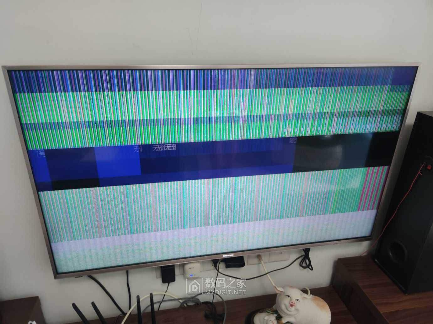

电视机看着看着就变成这样花屏了,是什么硬件出了问题了吗?各位大佬:lol:电视是海信的50寸。

擦屏幕时  水进去了吧:lol:
发表于 2021-8-4 17:22:17 | 显示全部楼层
拆开看看呗,运气好点逻辑板坏,运气差点面板坏,拆前记得烧香:lol:
发表于 2021-8-4 17:26:58 来自手机浏览器 | 显示全部楼层
拆开,逻辑板外接线用橡皮擦拭,气吹吹干净装回,好就好了,不好就扔了
发表于 2021-8-4 17:28:36 | 显示全部楼层
逻辑版坏的可能性大些
发表于 2021-8-4 17:39:08 | 显示全部楼层
基本上是没得修了

 楼主| 发表于 2021-8-4 18:12:29 来自手机浏览器 | 显示全部楼层
bbxxjj_0 发表于 2021-8-4 16:45
擦屏幕时  水进去了吧
这是去客户家送货的时候他不要叫我拉走的,我也不知道经历了什么,反正就是问一下论坛的各位大佬维修的思路方向咯
 楼主| 发表于 2021-8-4 18:13:22 来自手机浏览器 | 显示全部楼层
能确定的是面板没有坏的,就屏幕不停在跳动而已

要看什么屏幕,有的可以修
发表于 2021-8-4 19:59:06 | 显示全部楼层
一般認為都是排线绑定的问题。业余条件下很难搞定。
发表于 2021-8-4 20:05:30 | 显示全部楼层
有人用电击法,要不试试?
发表于 2021-8-4 21:29:39 | 显示全部楼层
我家创维的逻辑板和屏幕一体的,悲哀,将就还能看
发表于 2021-8-4 22:33:36 | 显示全部楼层
全屏错位的一般逻辑板坏的多,先排查逻辑板上的几路供电和通讯线,时钟错了也是这鸟样
