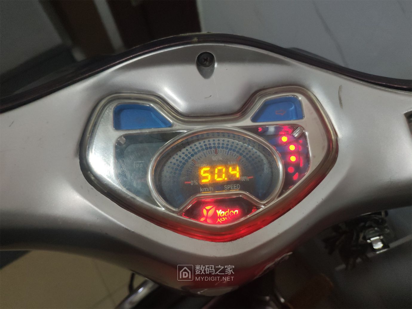

收了这个电动车后,仪表不知道电量显示功能在哪里。。
后面因为电量预估不准确,刚好手里有一块小型的三线电压表,就给组装上去

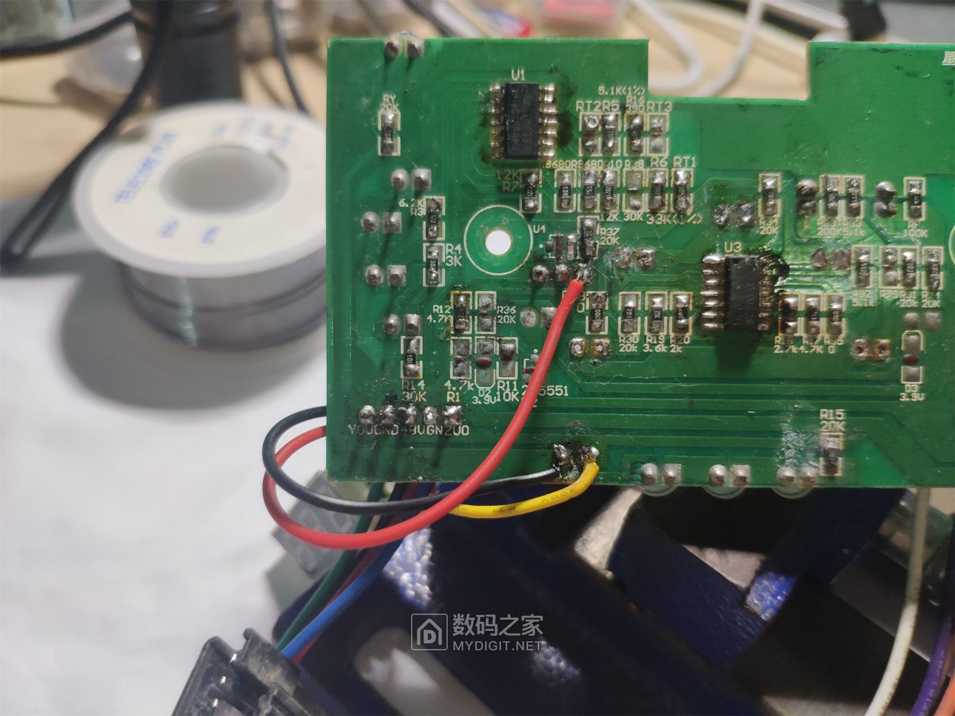

后面过了一年左右,发现电压一直在跳动?!跳动?!以为是电压表故障,遂拆下来。
看一下后面自己接的线,原车主不保养,下雨了车子也不会挪到有遮挡的地方,所以电压表有点进水的迹象。。
用风枪吹芯片重新焊接后故障依旧,检查仪表,发现当时的驱动线接在7812的三极管上,但是三极管入线电压不对??
还不是因为进水的关系,导致输出的电压不稳,然后显示出来的电压也就跟着跳动。之后重新找了一路正常的12V电压焊接,故障排除。
然后在关键点抹哥俩好防水防震防脱落。。又获得一顿饭。。

三线电压表,黄线为测试正极,红线为4-30V驱动线正极,黑线公共负极。。
