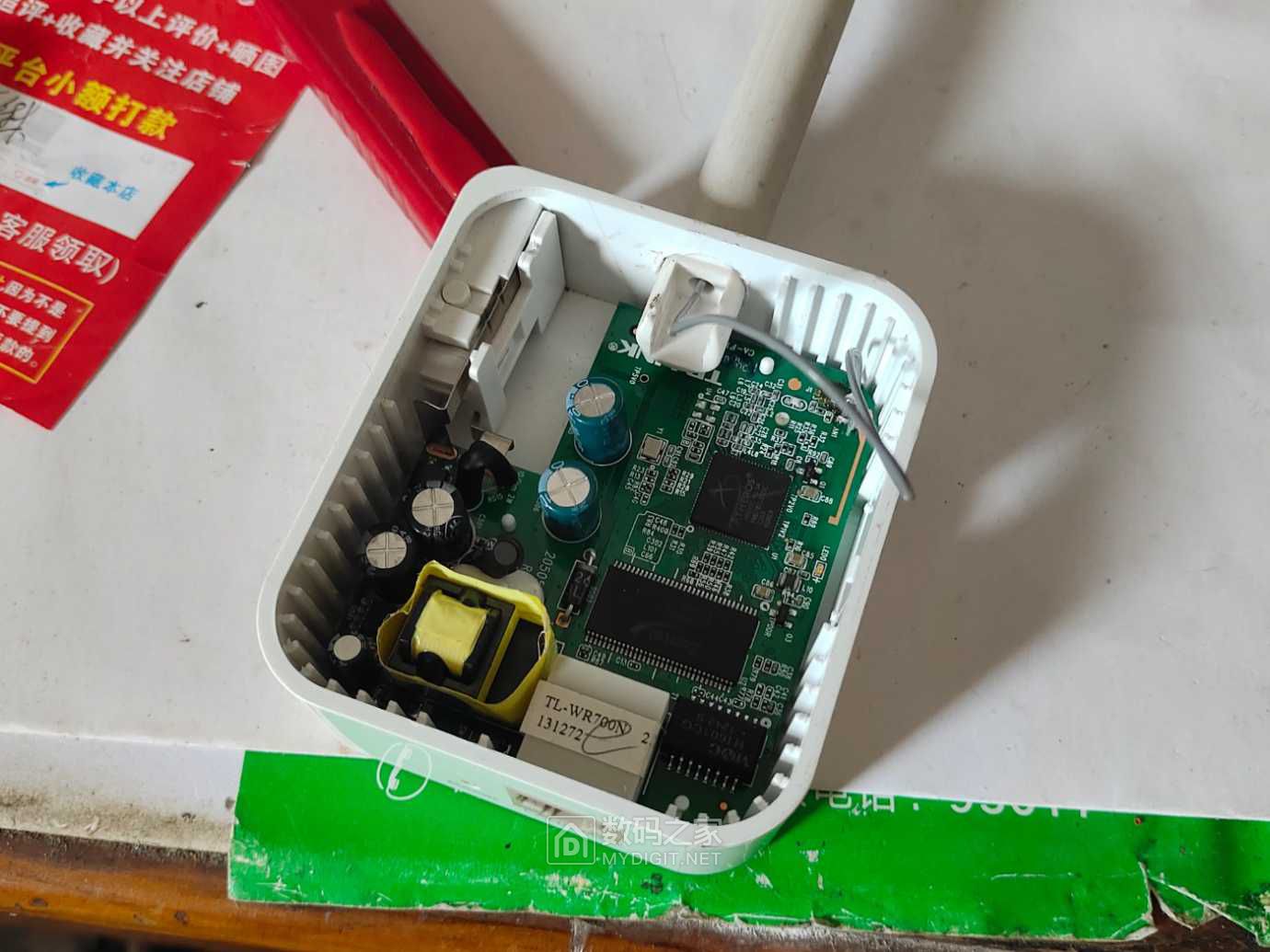

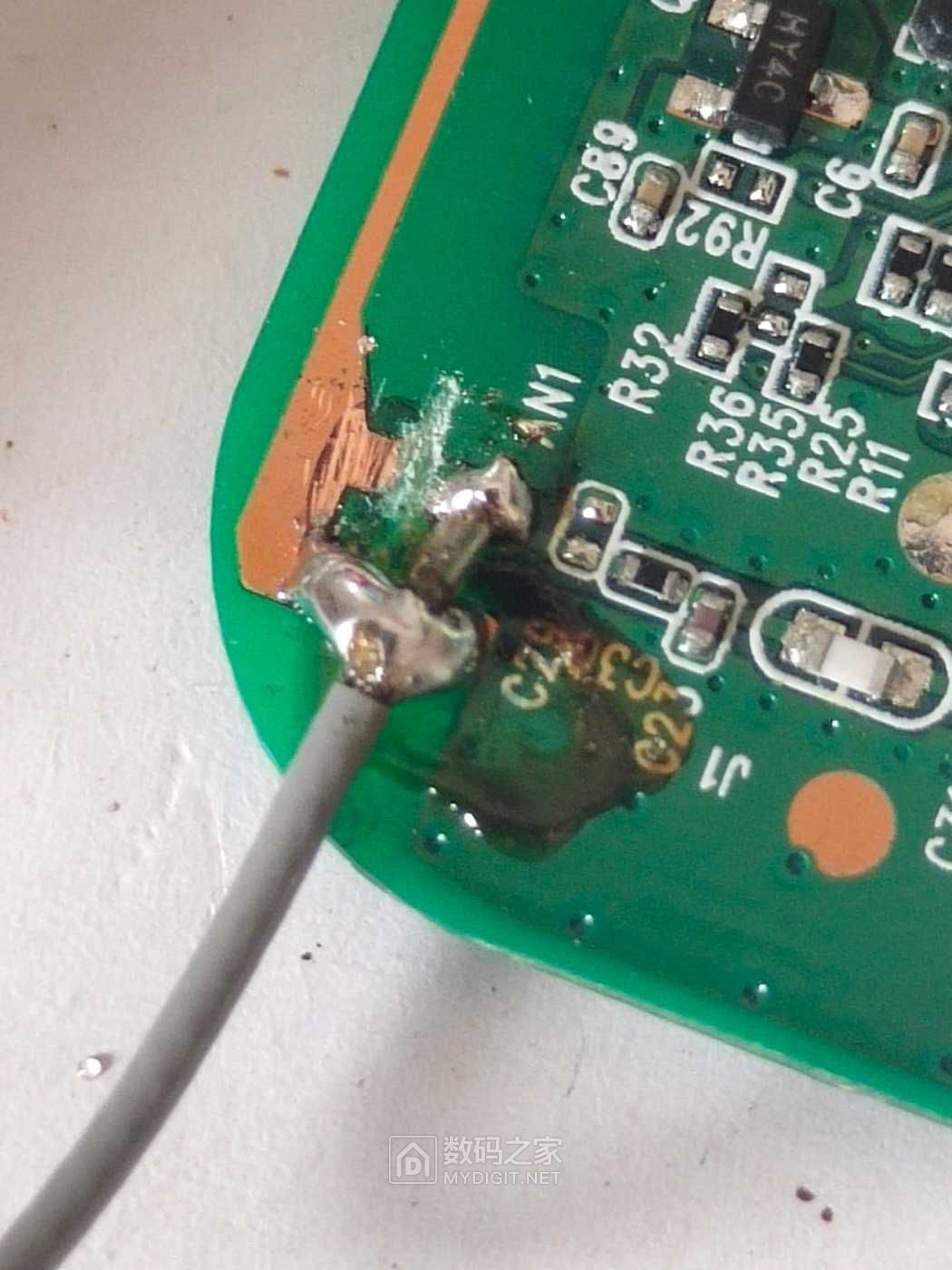

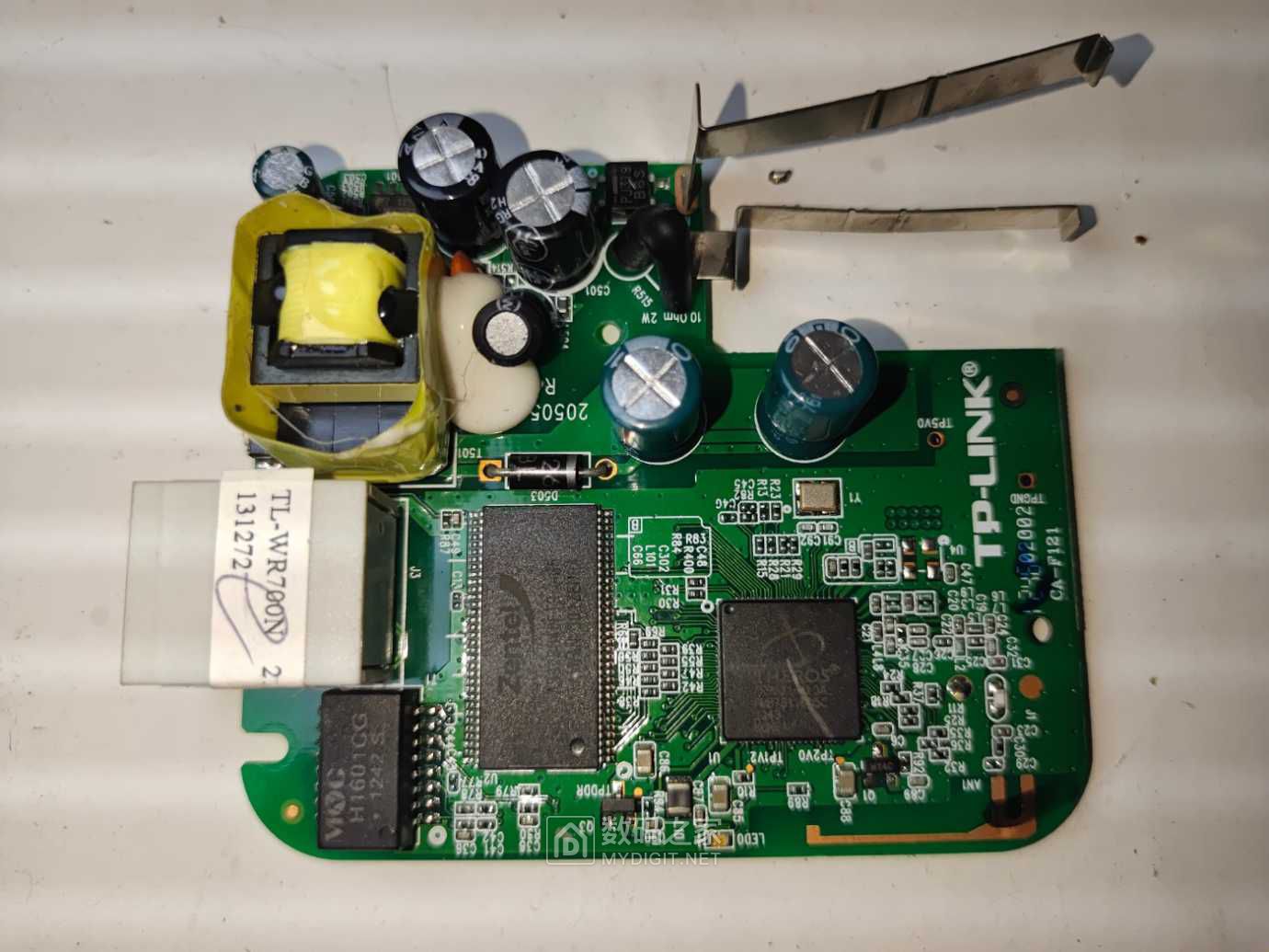

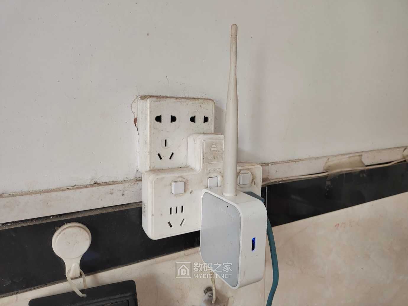

tp wt700n,
ar9331,
把原装的天线划断,准备焊接外置天线。
改得还算成功,等会儿看看信号如何。
打算拿去出租屋中继别人家的信号使用。

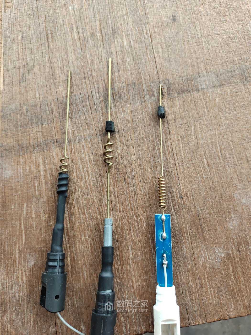

这三种天线,哪种比较好呢?

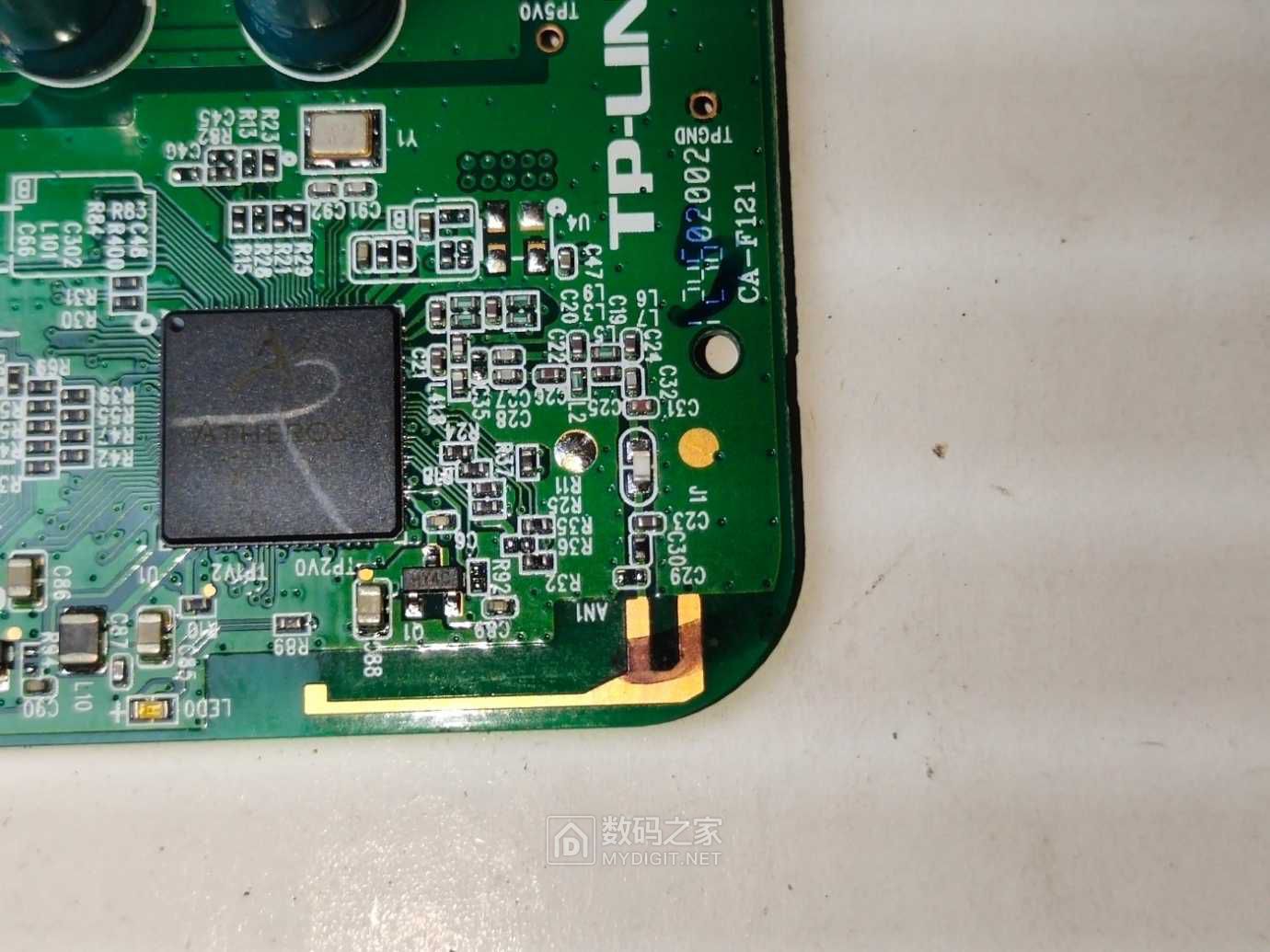

发表于 2021-9-11 14:22:08 | 显示全部楼层
效果都不会很好,板载天线接受太弱了。看电影可以,打游戏不行。

发表于 2021-9-11 14:36:29 | 显示全部楼层
中间最好,不过还得看发射功率,TL-WR700N我手头有两个,PCB天线,总功率不会超过2DB,我觉得对比这个没啥意义

发表于 2021-9-11 15:08:49 | 显示全部楼层
都是全向天线,波束形状不同。左边应该是5db的,中间应该是3db,左边大概7db,db越低波束越趋向球形,db越高波束越趋向饼形,具体高还是低好要根据使用环境和要求选择。

发表于 2021-9-11 15:22:52 | 显示全部楼层
天线肯定是中间那个最好,但是实际效果跟你路由器射频功率有关,还跟你焊点有关,这不带功放的路由器也就那样了,你这改装也太不讲究,驻波比肯定严重劣化,高频的东西不是简单一接通就行的

功放不够,装大了反而没效果。

中继网速掉一半,wds不稳定,腾达的wisp凑合但也会卡,我试过这种原厂固件的路由磊科的那种client+ap稳定

用双频的,2.4接收,5g转发

没有功放,再好的天线也没用啊。

9331 也不是不能用,百兆跑一跑问题不大.
只是现在 2.4G 干扰太严重了一些.

用客户端模式接收,lan口下面接路由5G发射自己用就好了。
