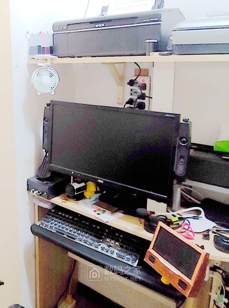

最近换了一个带鱼屏显示器,之前DIY(对付)的2.1音响在我狭小的桌面上无处安身了,下面是我桌面之前的样子
新显示器已经是我左面的极限,原来显示器两侧粘贴的小音箱和左下角的功放都不再有地方放(新显示器比老显示器底座矮)
于是决定改造音箱,最近听说比较流行回音壁造型,于是决定把旧音箱改造成回音壁。

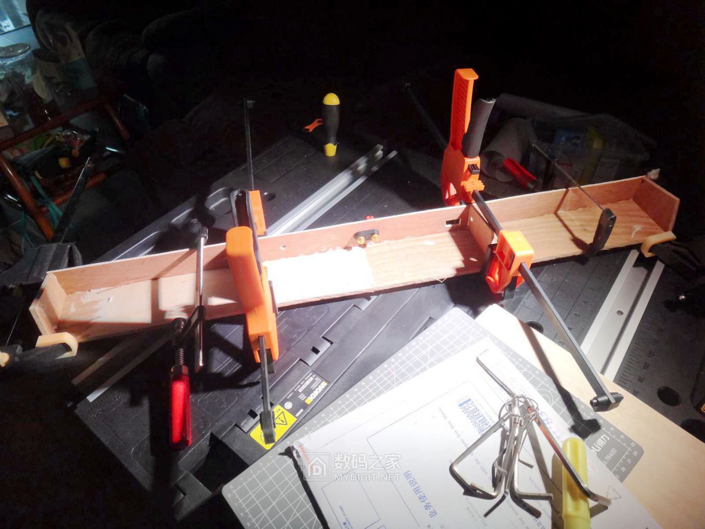

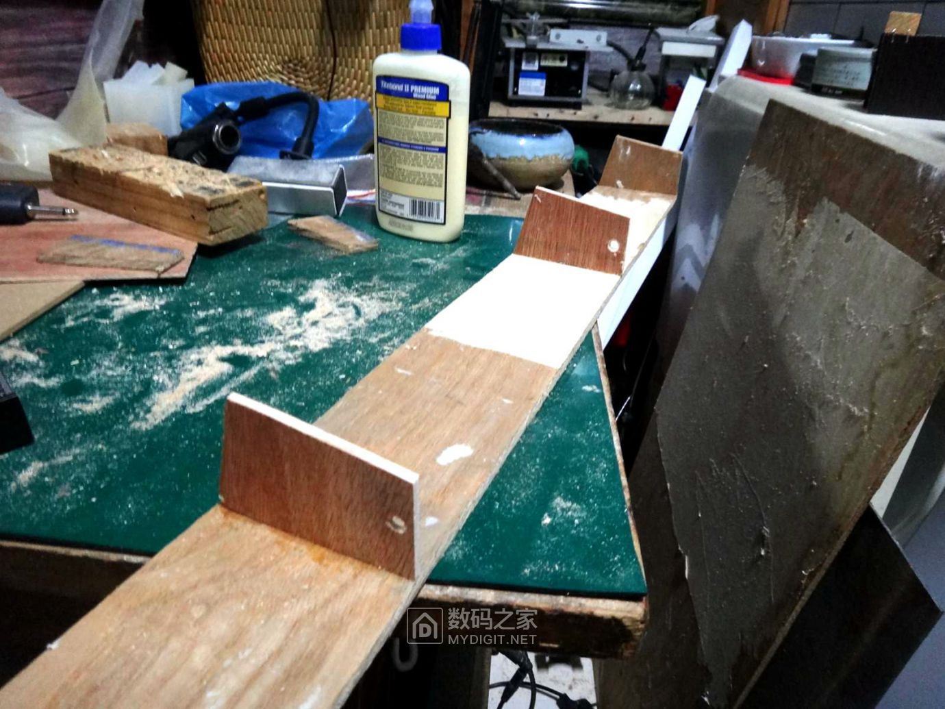

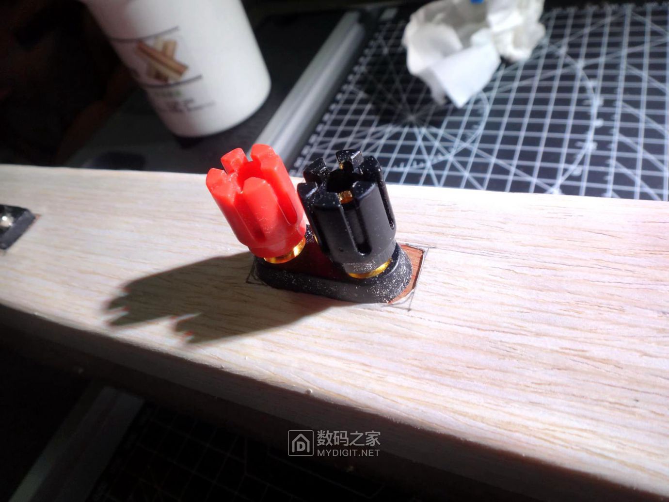

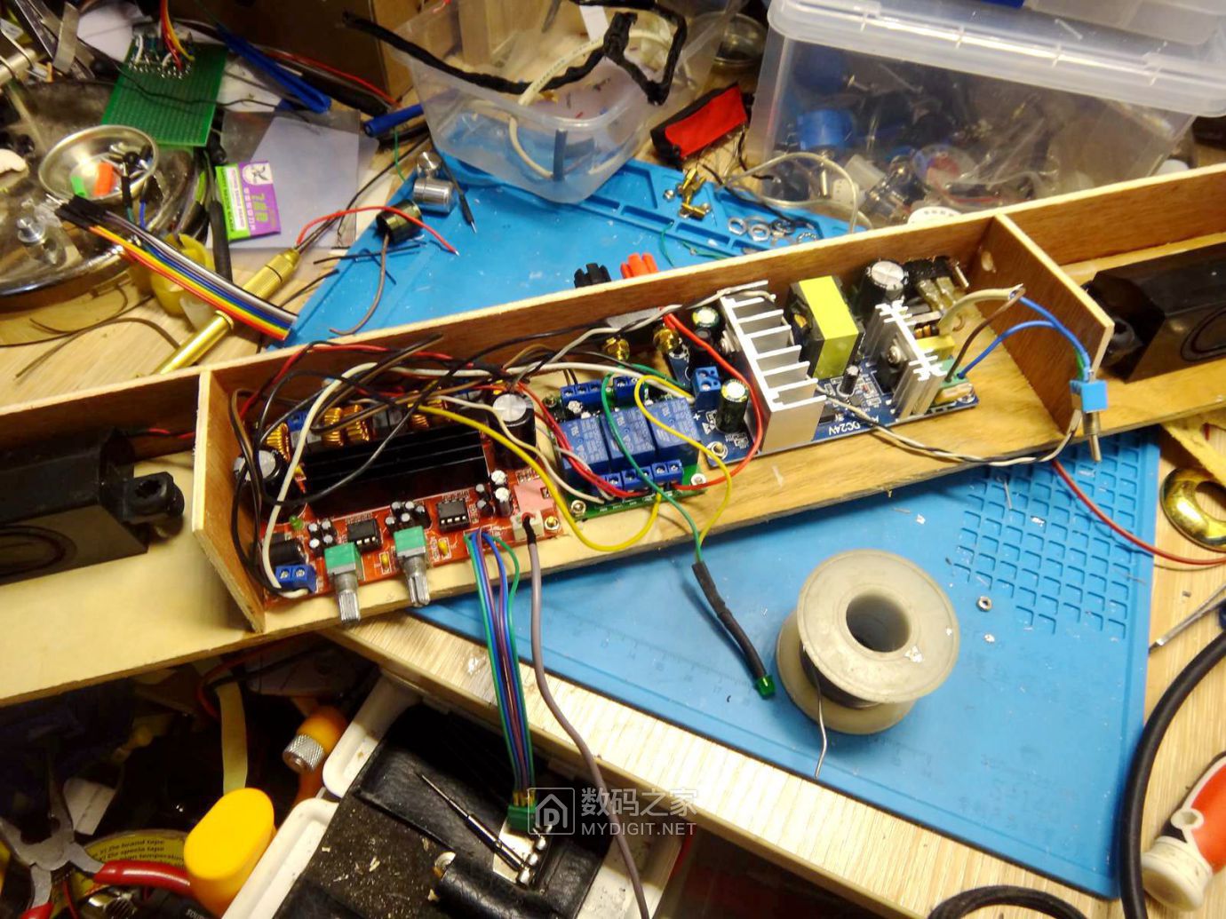

做成三格,两侧放喇叭,中间放功放

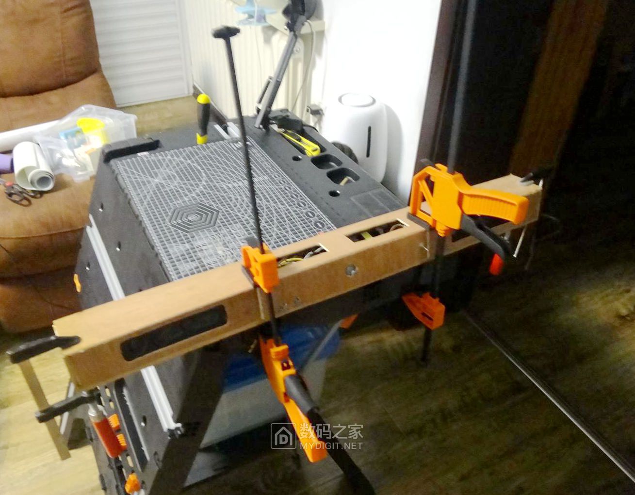

基本都是胶粘的。虽然我酷爱能拆开的结构,但是这个方式实在是太麻烦了

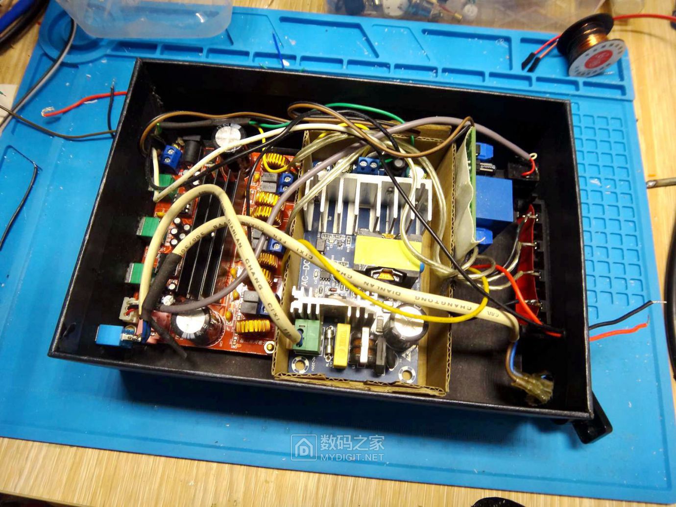

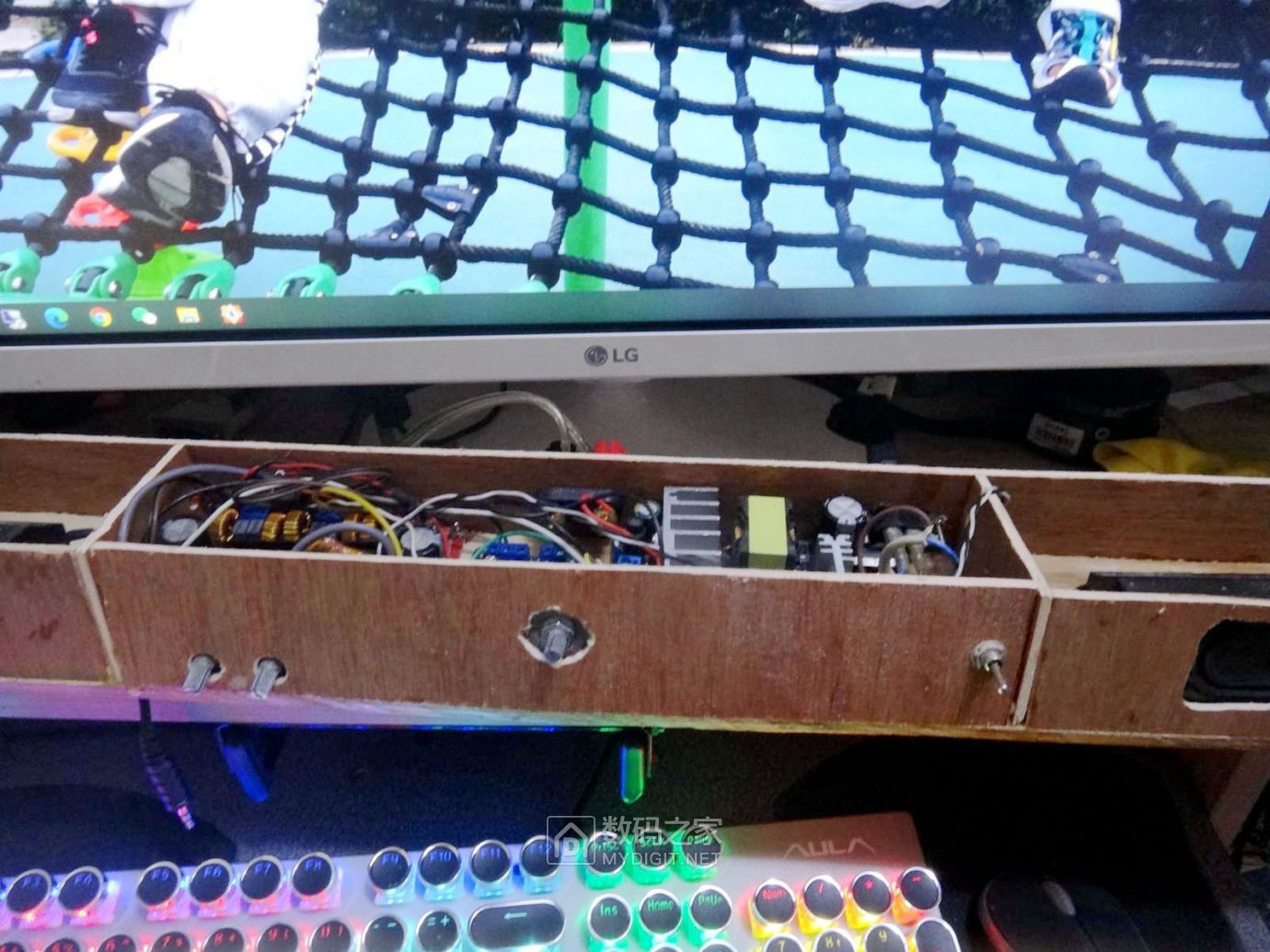

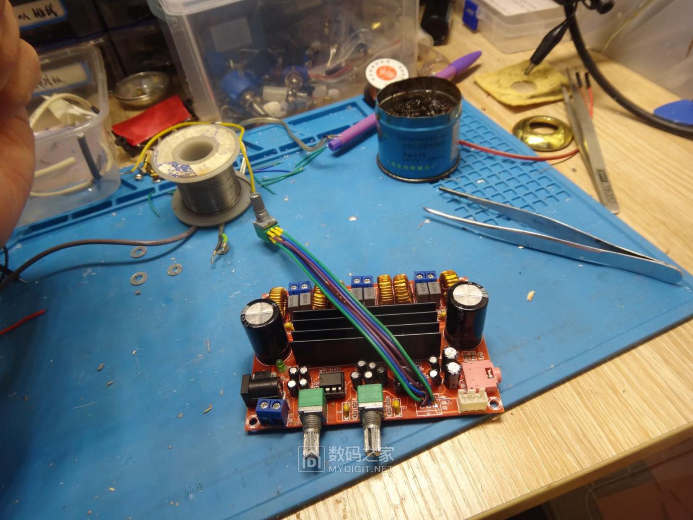

在纸盒子里工作了好几年的旧功放。2.1的数字功放
拆下音量旋钮单独引出,以便配合音箱造型
从左至右依次是功放板、喇叭保护板、电源板

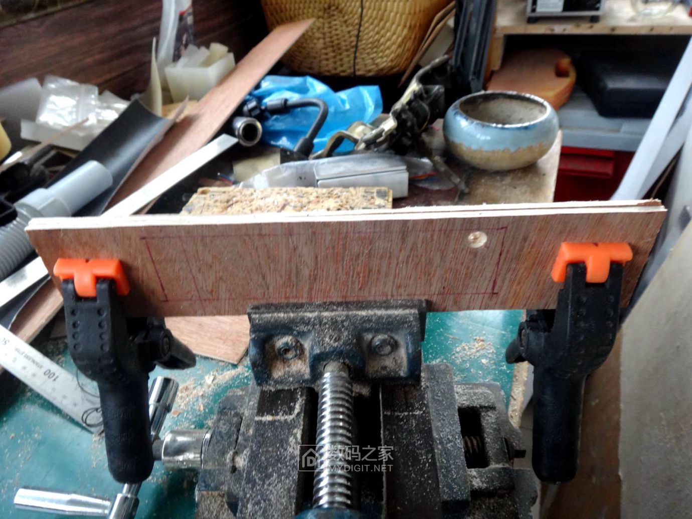

喇叭孔两块板一起加工,保证两个孔的一致性

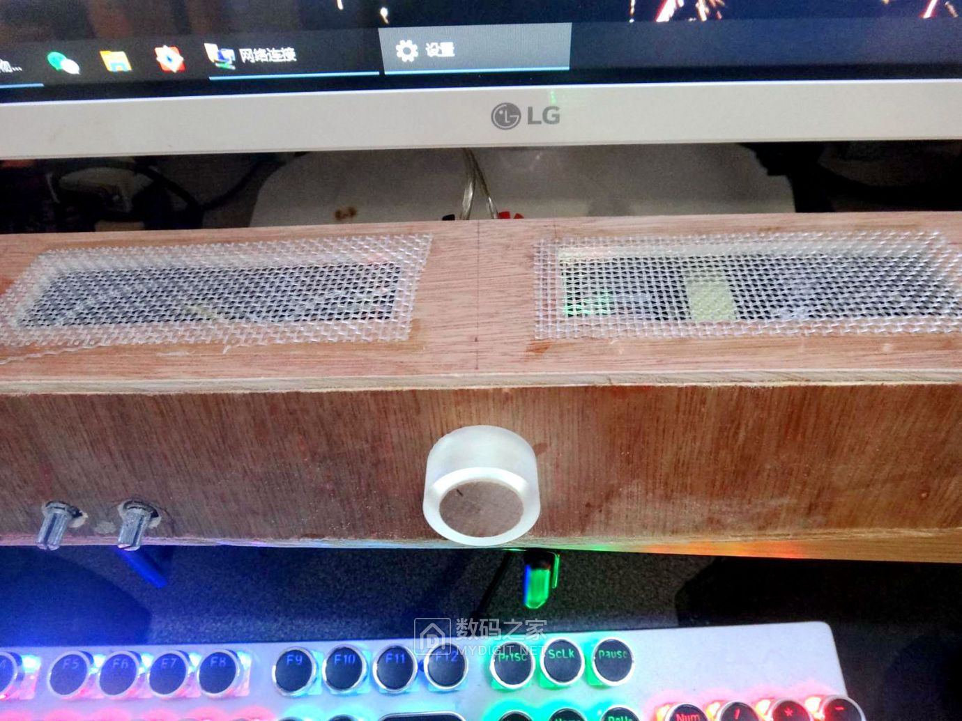

加工完成的效果
装机试音,音量位置后面制作了背光

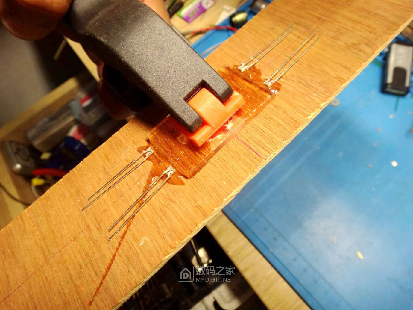

背面是这样的,四个LED照亮一片磨砂有机玻璃

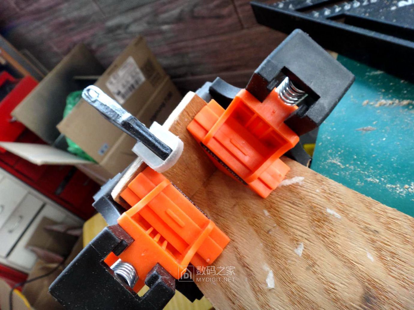

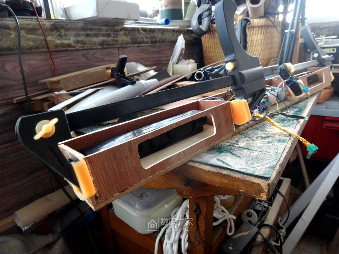

全部粘接到一起去

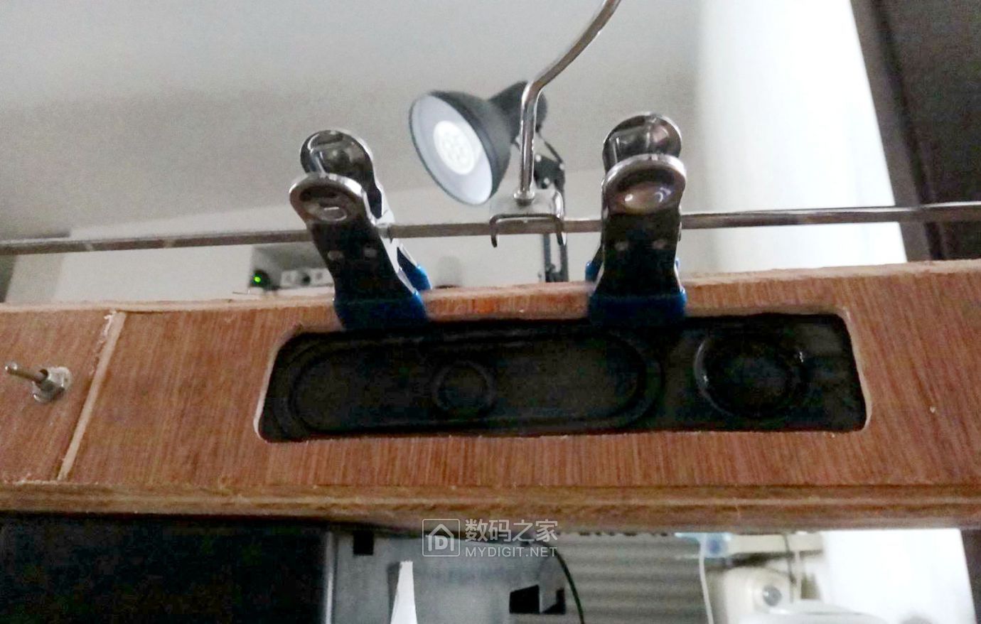

喇叭孔粘的时候比较麻烦,因为里面小音箱已经装好,留出来的夹持空间很小,好在机智如我,找到了合适的夹持工具

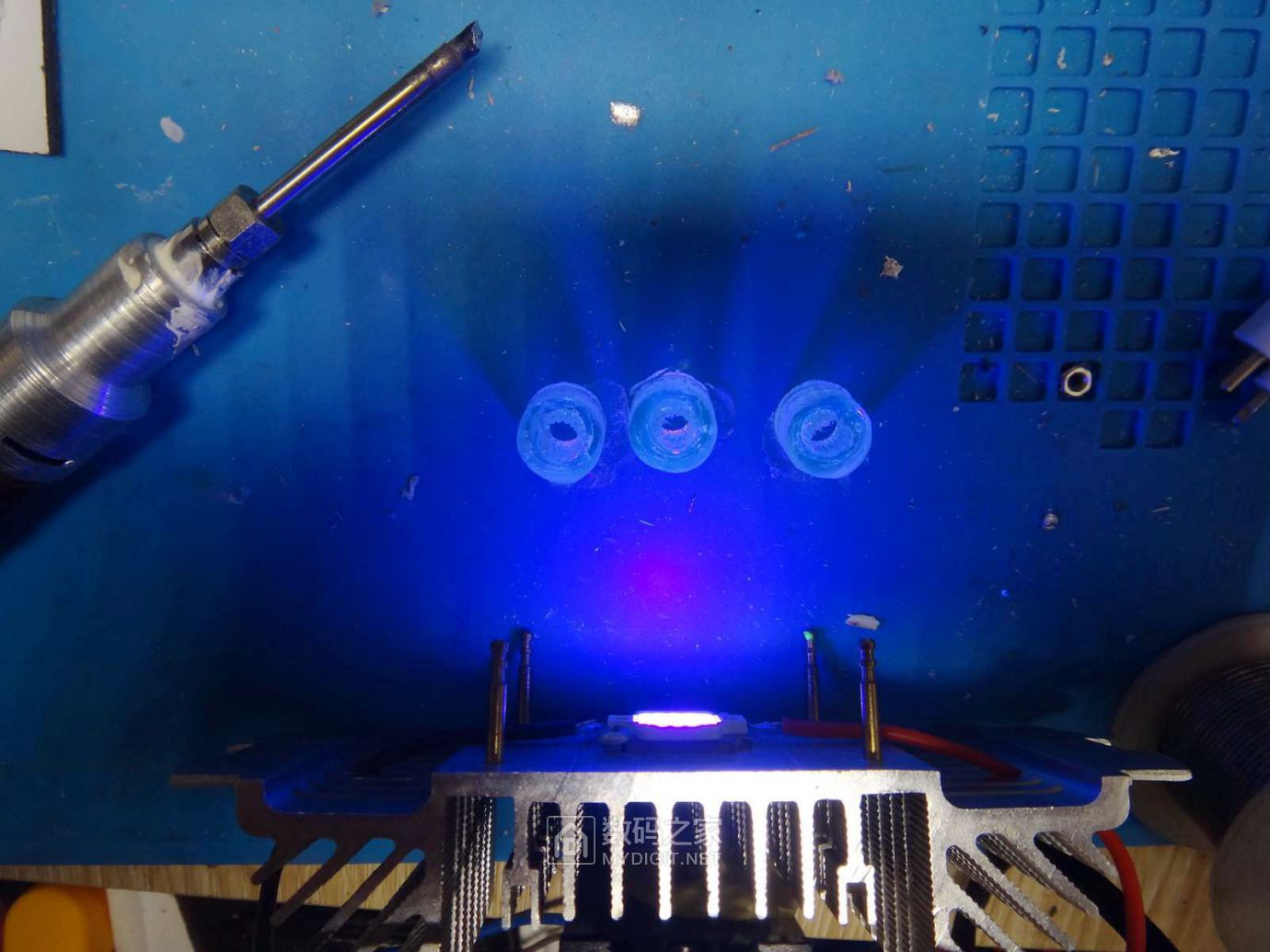

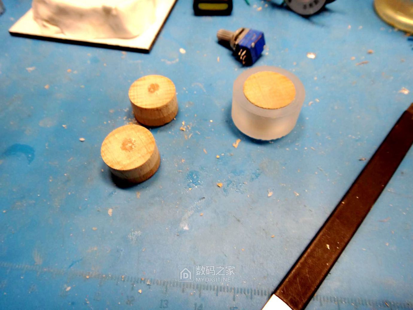

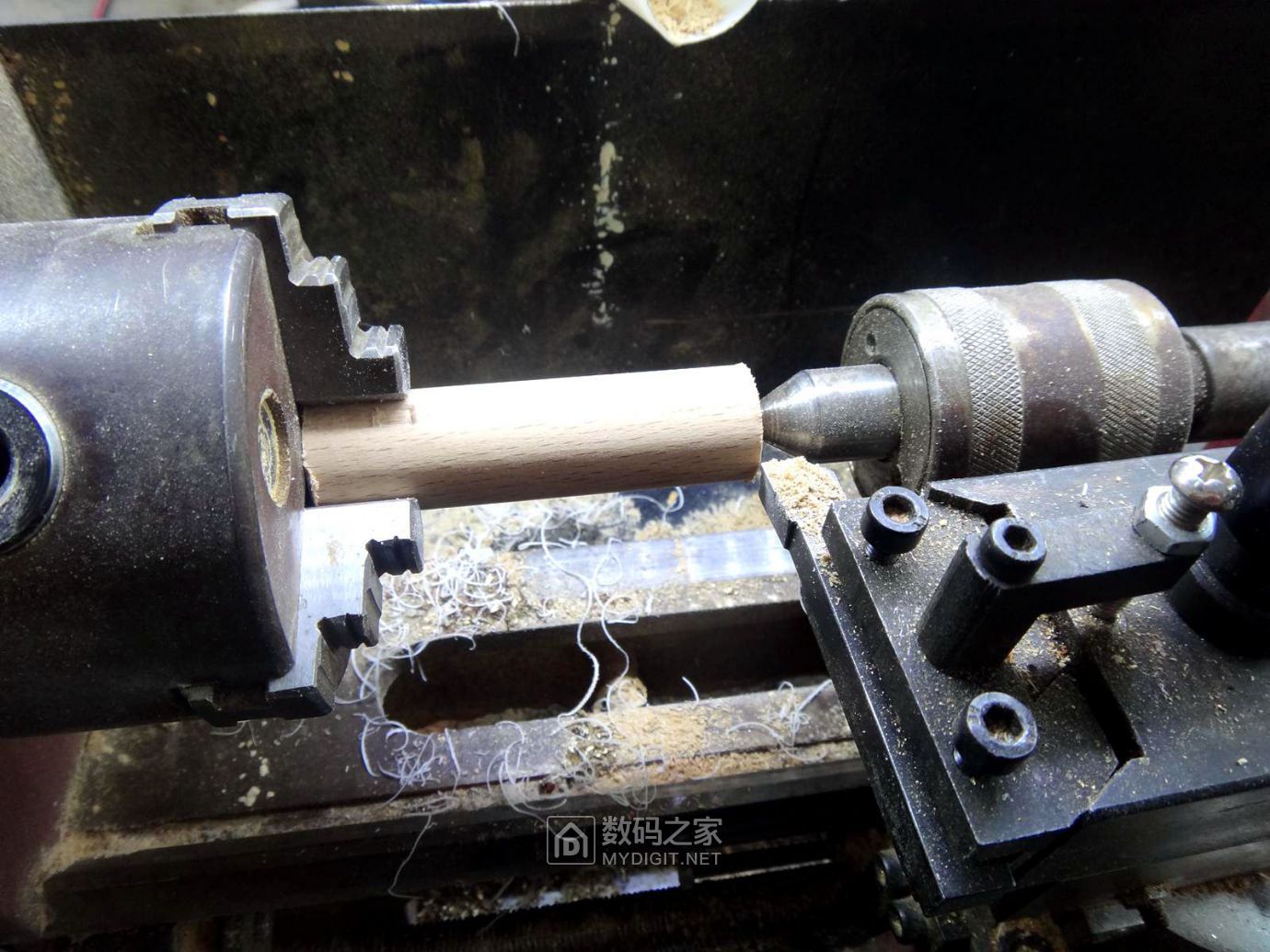

现成的旋钮太长了,不好看,于是翻模旋钮里面的小轮
用木头和亚克力自制音量钮和高低音钮
音量钮装上亮灯的效果。上方散热器孔是用正在旧楼改造捡来的纱网边角料刷银漆做的

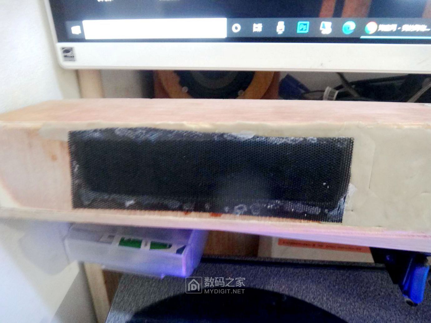

喇叭孔是用电脑多余的防尘网做的
说一句,喇叭孔和散热孔的网都是有厚度的,当时偷懒没挖凹槽或者装在里面,造成了最终成品表面不平整

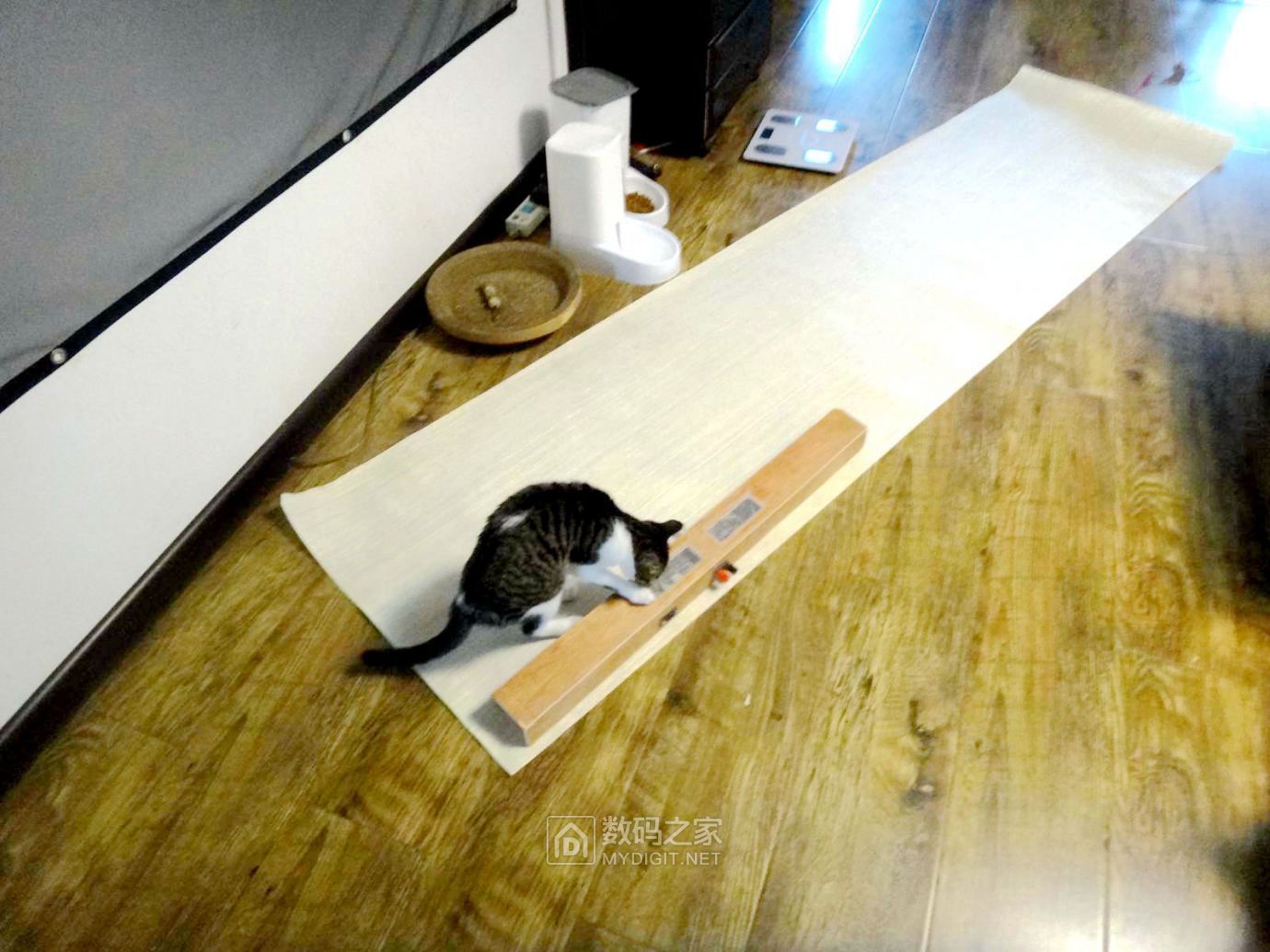

为回音壁贴木皮美化,小猫再次出来检查工作
贴木皮是个技术活,这次贴的很不满意,下次应该就好了。还有就是原来的胶合板颜色比较深,而薄木皮的覆盖能力一般,所以会显得不够美观

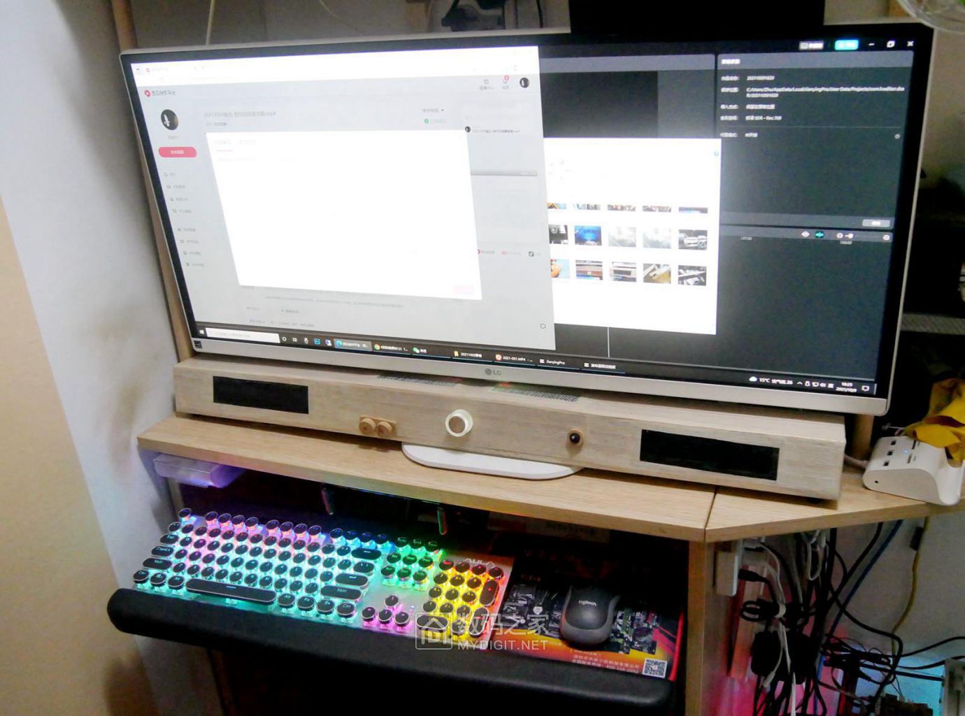

成品开始发过了,整体效果很好,低音炮藏在显示器后面,听音乐看电影都很不错,带鱼屏用起来更爽了
